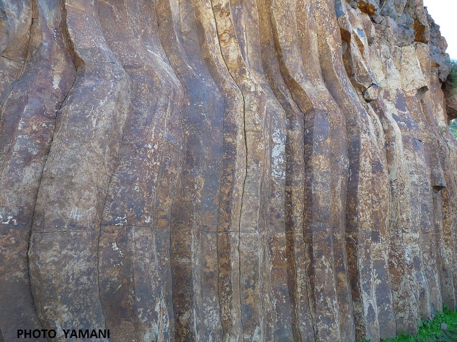

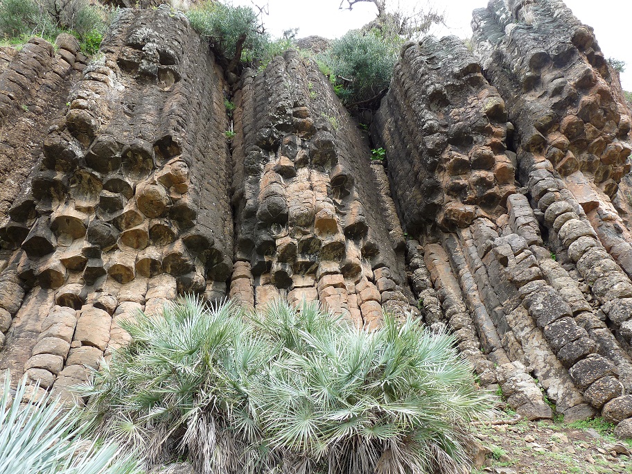

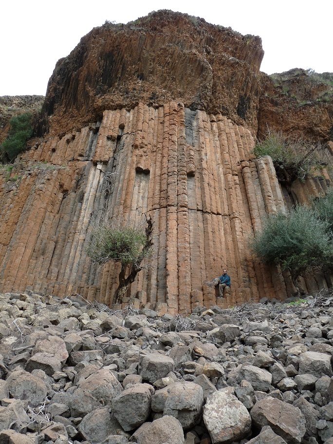

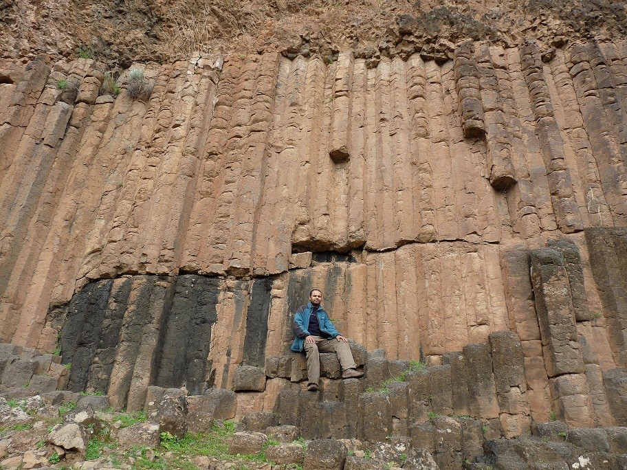

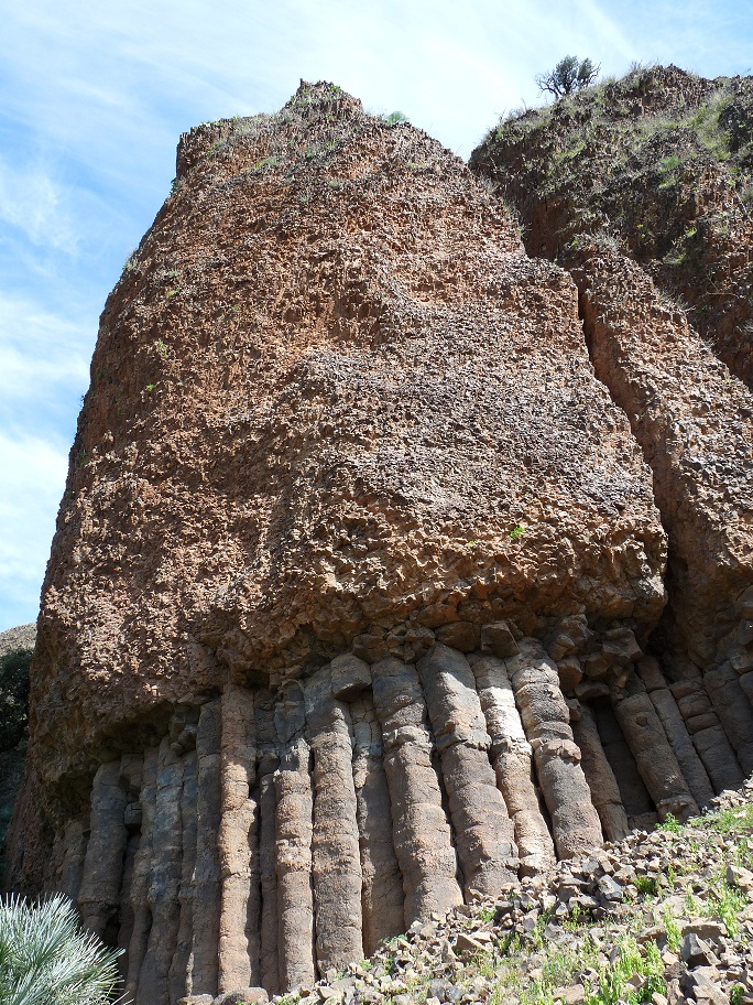

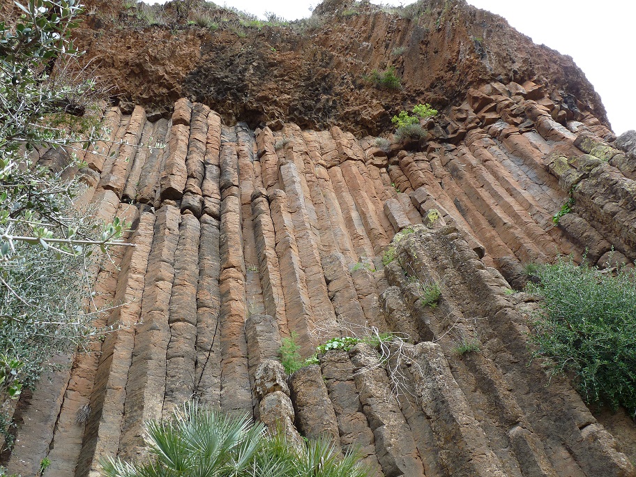

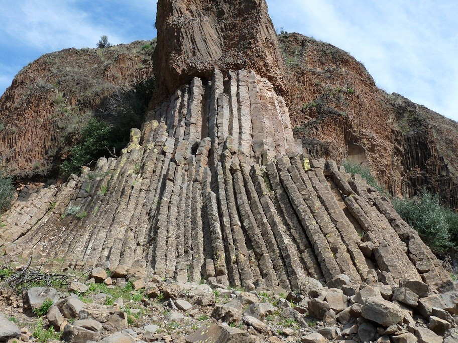

yamhas2 Posté(e) 24 octobre 2011 Signaler Posté(e) 24 octobre 2011 bonjours a tous le mondes quelque photos : formation géologique impressionnante de basalt , colonnes basaltique plateau d'oulmes maroc. Citer
LALEX Posté(e) 25 octobre 2011 Signaler Posté(e) 25 octobre 2011 magnifique! a préserver des tags, pelteuses et brisaques éventuelles. Impressionnante la hauteur et la rectitude des colonnes sur la dernière photo. Citer
Next50MY Posté(e) 28 novembre 2011 Signaler Posté(e) 28 novembre 2011 quelqu'un pourrait-il décrire brièvement l'histoire géologique de ce secteur basaltique Marocain ? superbe ! Citer
Kayou Posté(e) 28 novembre 2011 Signaler Posté(e) 28 novembre 2011 http://www.israbat.a...BIS_14_1-17.pdf Sous google, faire " Oulmes géologie", il y a des trucs à fouiller. http://beta.geodiversite.net/cat9 http://beta.geodiversite.net/media540 Citer

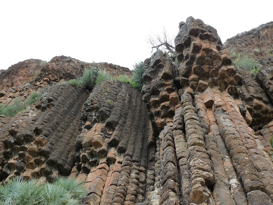

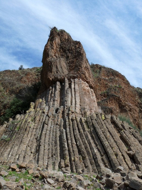

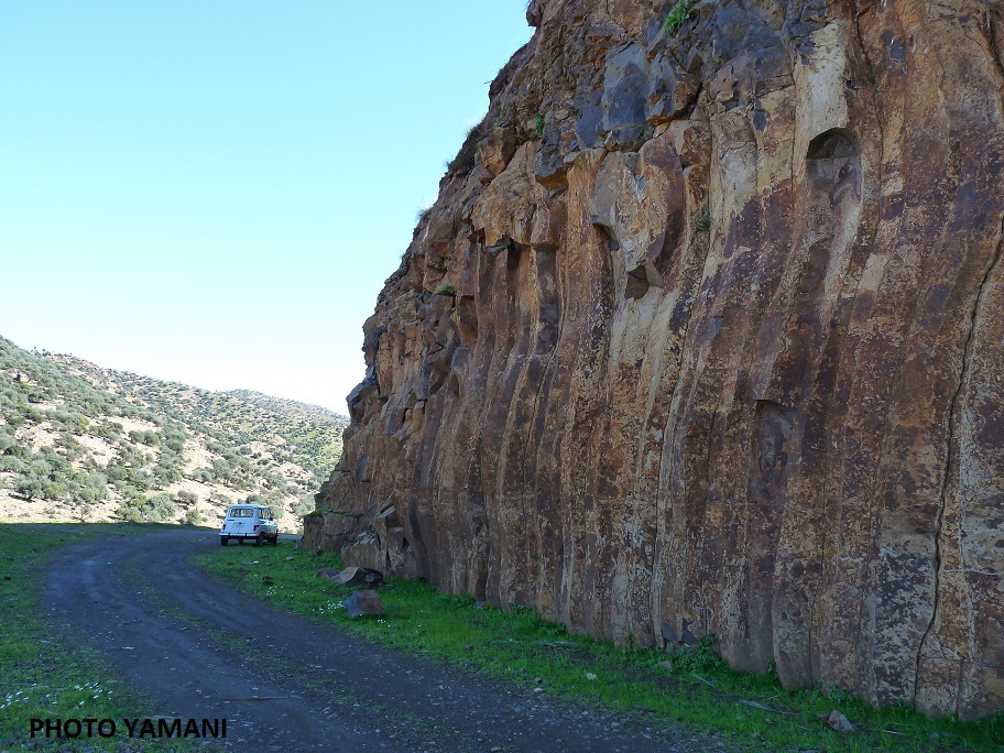

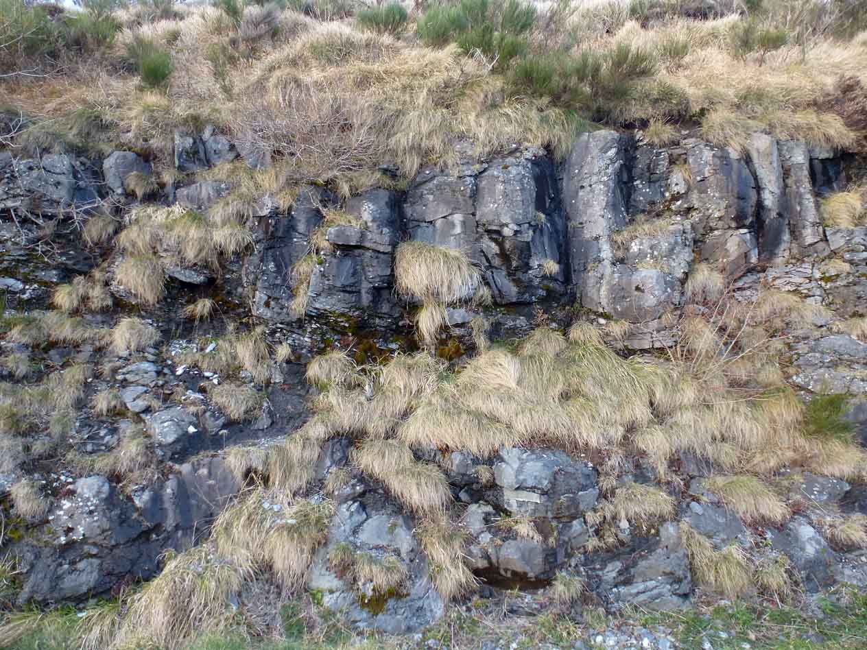

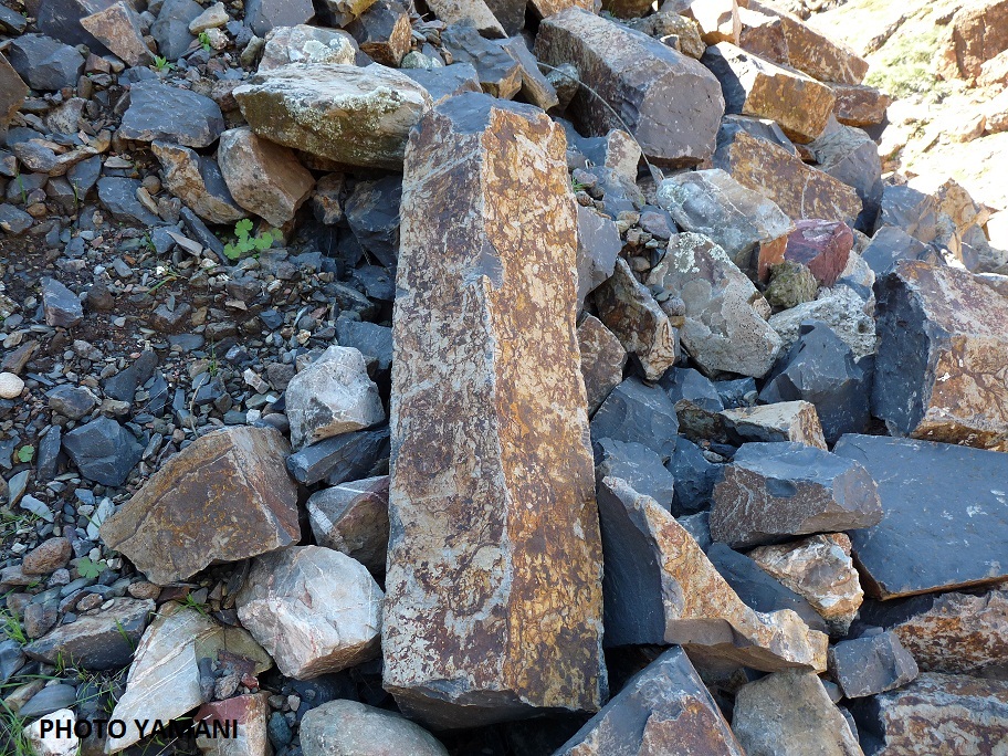

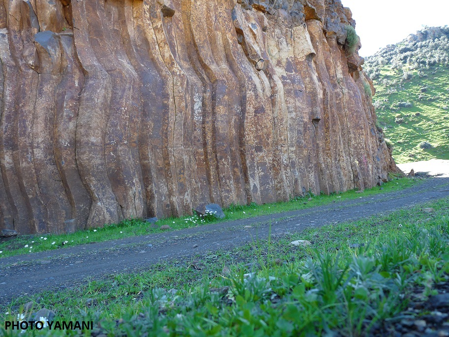

yamhas2 Posté(e) 4 décembre 2011 Signaler Posté(e) 4 décembre 2011 encore des photos sur les colonnes basaltique régions plateau d'oulmes Citer
Kayou Posté(e) 4 décembre 2011 Signaler Posté(e) 4 décembre 2011 Il serait intéressant d'avoir la géolocalisation (google earth par exemple) précise de ces affleurements, et des infos sur leur histoire. Merci. Citer

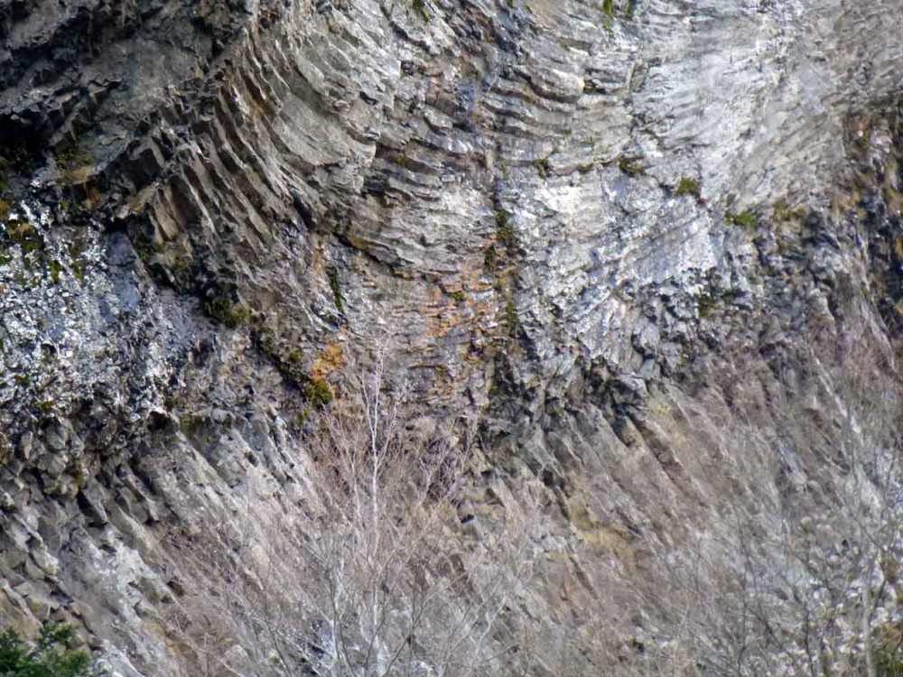

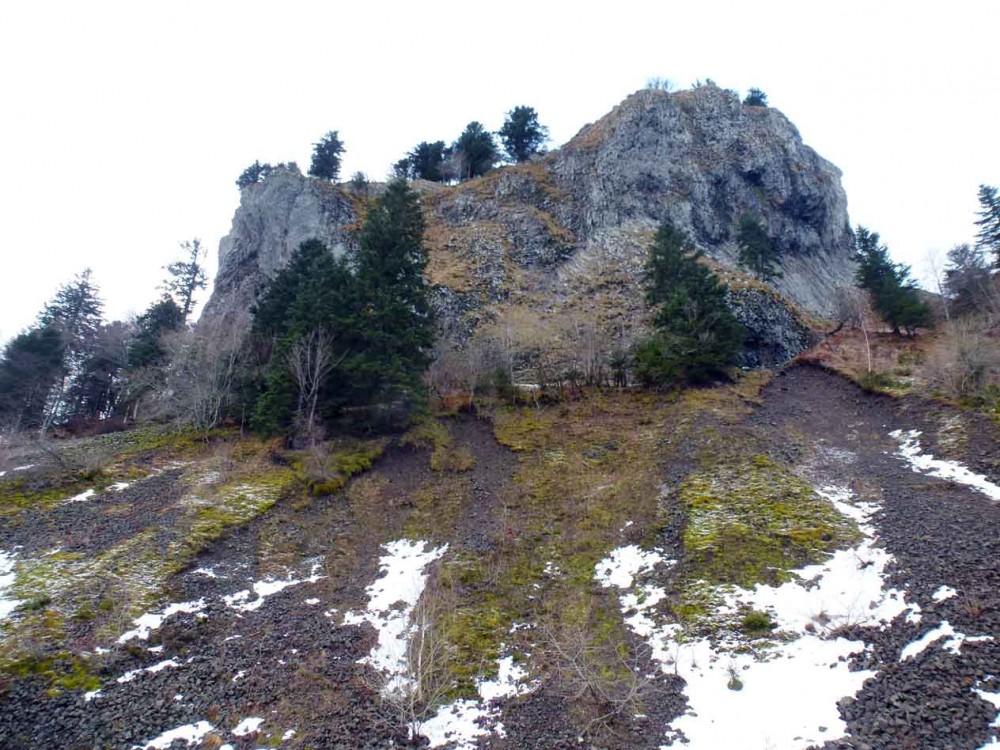

Kayou Posté(e) 29 décembre 2013 Signaler Posté(e) 29 décembre 2013 De l'Auvergnat, entre Salers et le Puy Mary ... Roc du Merle. Citer

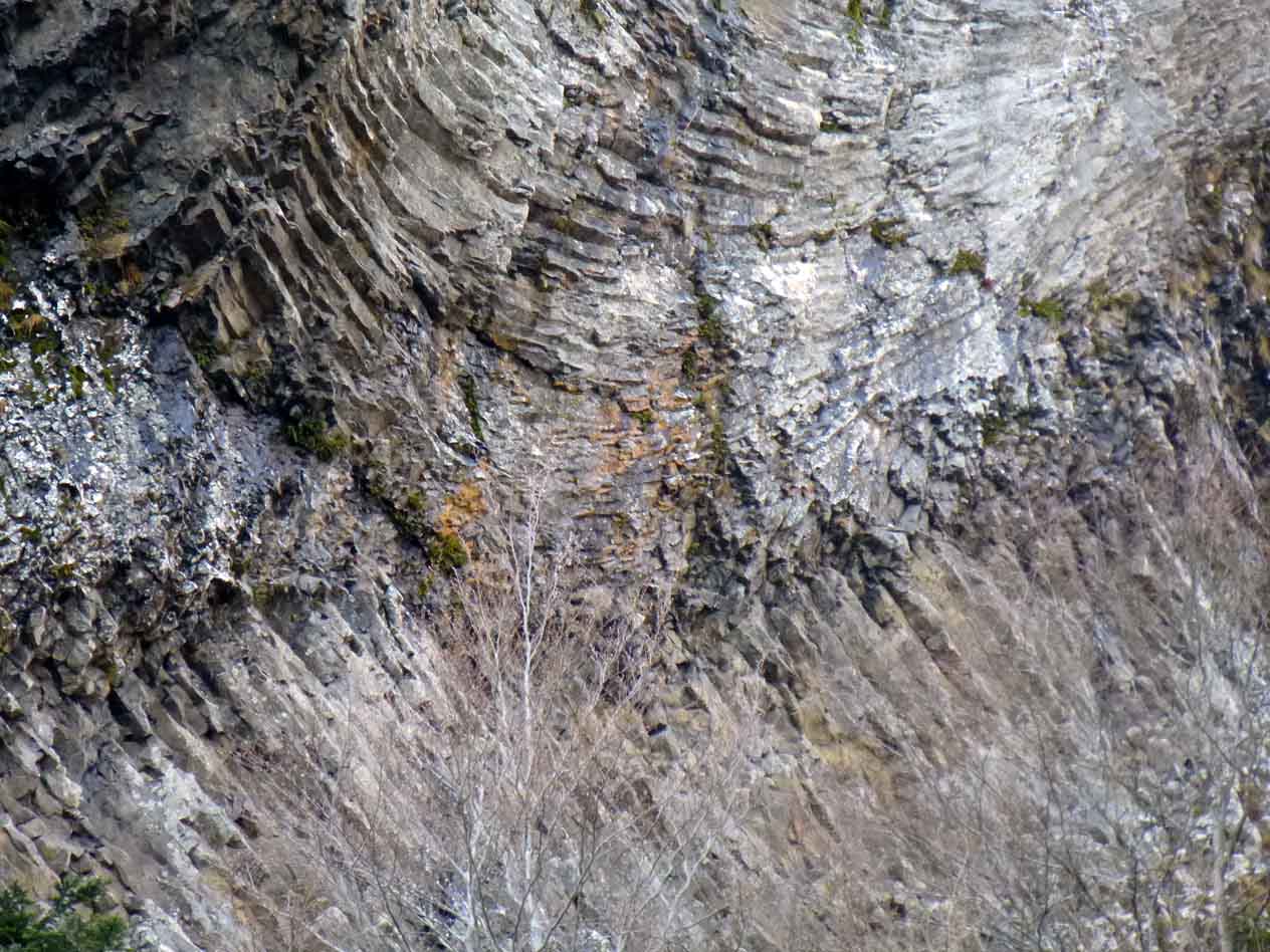

Kayou Posté(e) 29 décembre 2013 Signaler Posté(e) 29 décembre 2013 Au niveau des "Trois Burons" de Salers. Citer
