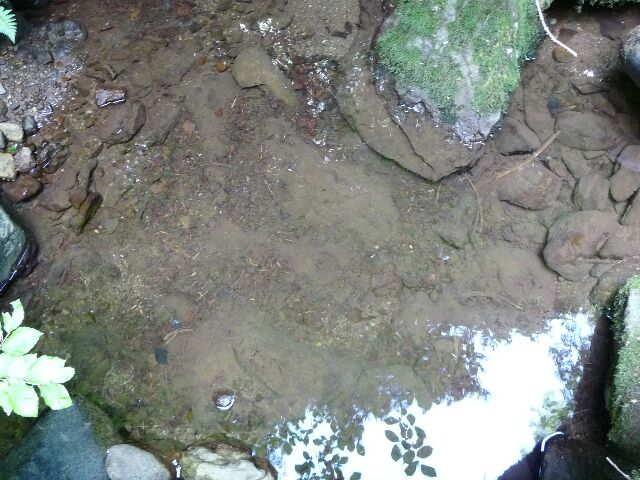

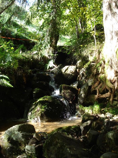

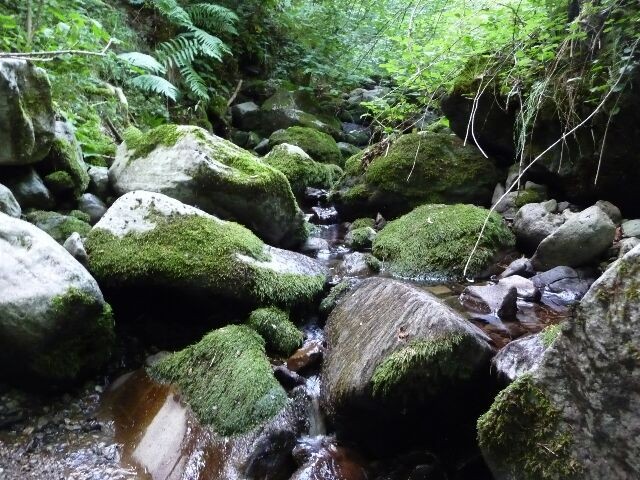

Je suis bien resté dans des niveaux accessibles à A. Lacroix entre 1000 et 1200 mètres, je joins qq photos du ruisseau on n'y voit rien.
Par plaisir j'aimerai bien prouver les affirmations de A. Lacroix, si vous avez des infos je suis preneur.

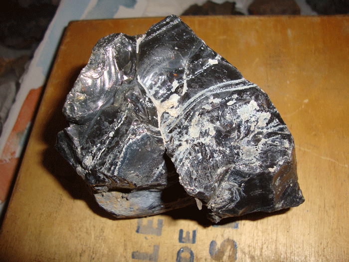

Possible, celle que j'avais vu était très mate avec des lits.
Il y a un post récent où quelqu'un posait des questions sur l'obsidienne et où quelqu'un proposait un moyen de détermination intéressant.
des mouchetures comme ça mais beaucoup plus marquées il y en a sur les obsidiennes du Mexique.
Serge

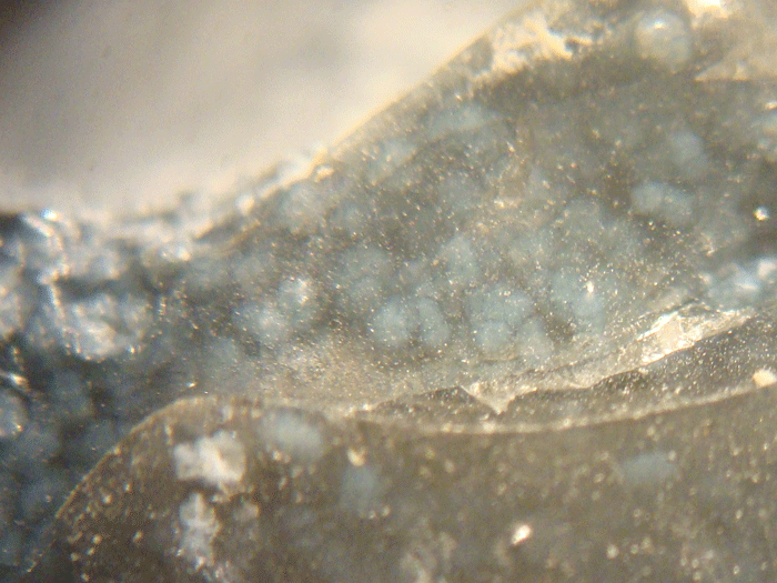

Salutations,
voilà un aperçu de ce que peut contenir le Puy Griou, je suis trés loin des 4cm et plus près des 2mm mais cela est une preuve tengible qu'il y a bien de l'améthyste dans le Cantal.
