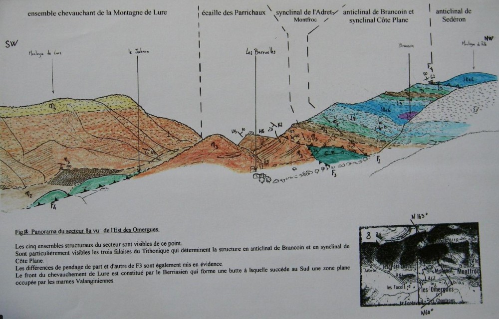

J'ai fait mon stage-examen dans ce secteur. Mon terrain etait centre sur les Omergues - Montfroc avec montagne de Lure au Sud et serie des Baronnies au Nord.
Je crois que j'ai fait un scan du rapport, il faut que je fouille sur mon ordi perso ce soir. J'avais fait deux colonnes strati il me semble (deux domaines bien distincts). J'essaye de te retrouver tout ca.

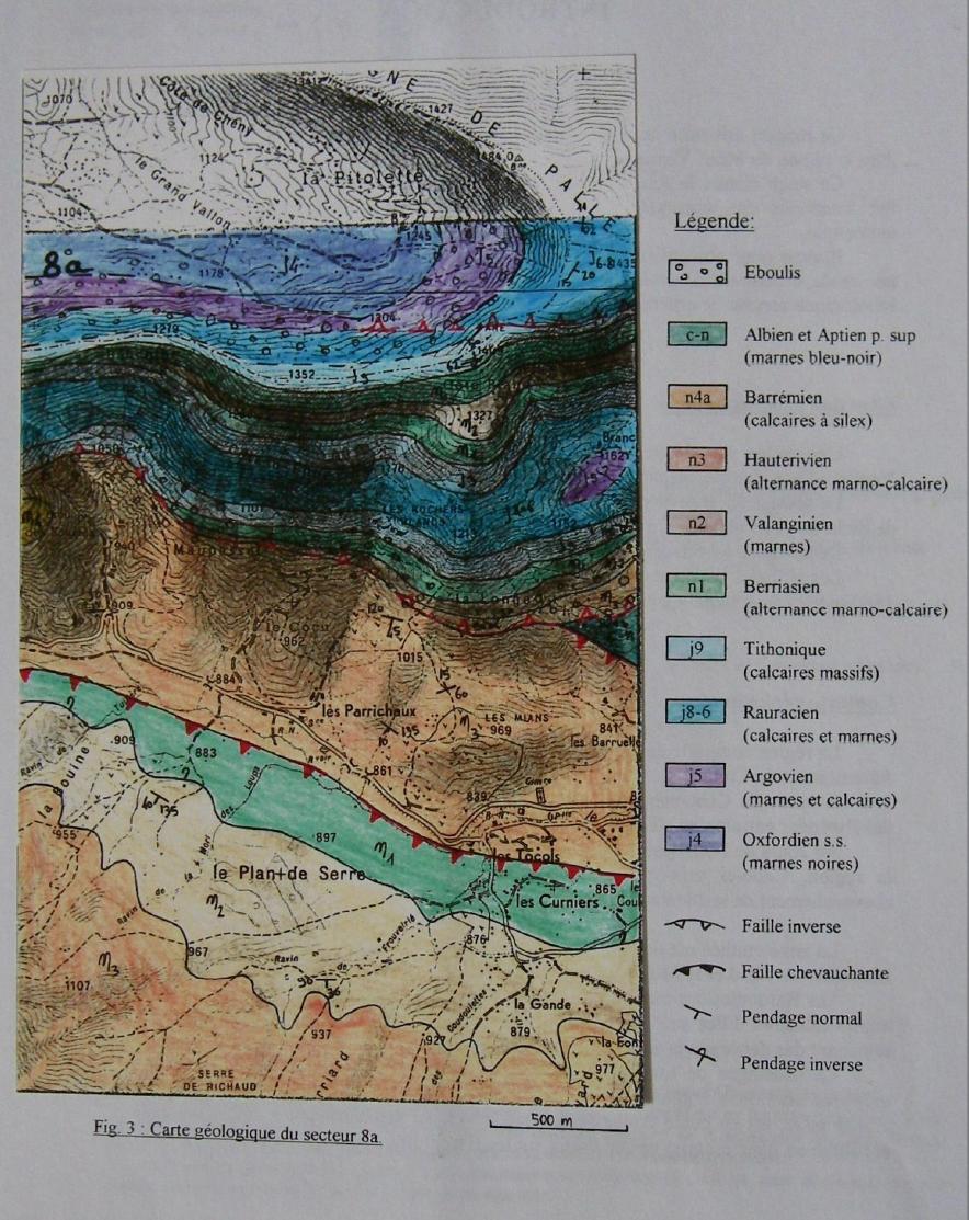

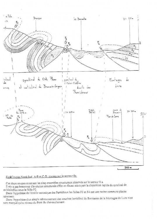

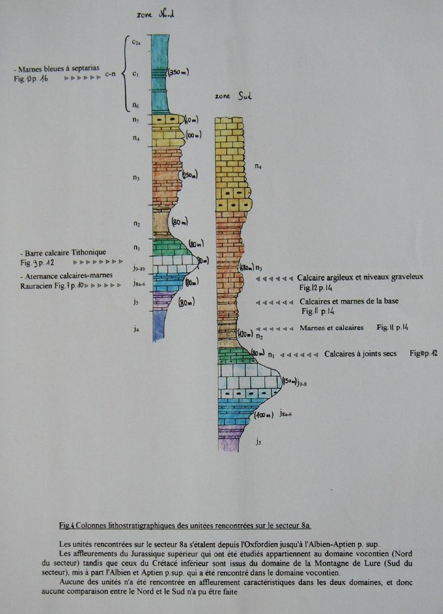

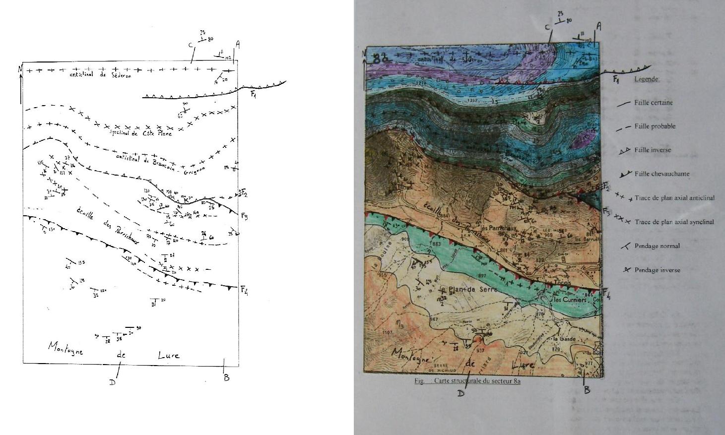

Bon voila quelques unes des figures pour resumer un peu le contexte de la zone, la qualite du scan est pas terrible, rapport de 1997. Envoies moi ton email en MP si jamais tu veux que je t'envoie le pdf du rapport complet.
Pour le Miocene, je n'en avais pas sur mon secteur, il est mieux represente plus a l'Ouest, du cote de Montbrun il me semble.
