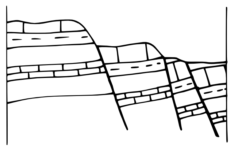

J'étudie actuellement l'interprétation chronologique des événements géologiques et j'ai un petit souci avec la coupe ci dessous.
À quoi correspondent les zones blanches? De l'argile? :clin-oeil:
Comment interpréter le déplacement des différents blocs à partir des 3 failles? Les 3 failles sont-elles liées à un seul évènement?
Po évident tout ça! :super:
Un petit coup de pouce est le bienvenu.
Merci d'avance.
Coucou ! Un petit coup de pouce : a mon avis OSEF de savoir si c'est de l'argile ou non ! le but de l'exercice est de donner les évenements géologique dans l'ordre chronologique.
Allez, suis trop sympa, je te donne quelques éléments dans le désordre ! A toi de les replacer comme il faut et essaye de faire des dessins récapitulant les événements.
distension - érosion - failles - sédimentation

Tu n'a pas précisé ton niveau scolaire qui peut orienter sur la précision de ta reconstitution et les notions que tu connais déjà
Je suis d'accord avec Souba sauf pour distension, le terme Extension est plus approprié B)
A+
GG
@souba_seb: l'énoncé précise de nommer les couches géologiques à partir des principaux symboles lithologiques (pas certain du terme) (ex: http://www.er.uqam.ca/nobel/k20322/images/...symbole_q5.jpg), je comptais justement les énoncer dans la sédimentation. Pour ce qui est de l'ordre je dirais: Sédimentation -> Érosion -> Extension -> Faille

Vous ne savez pas s'il s'agit d'argile ou autre (la zone blanche)? C'est embêtant ça!

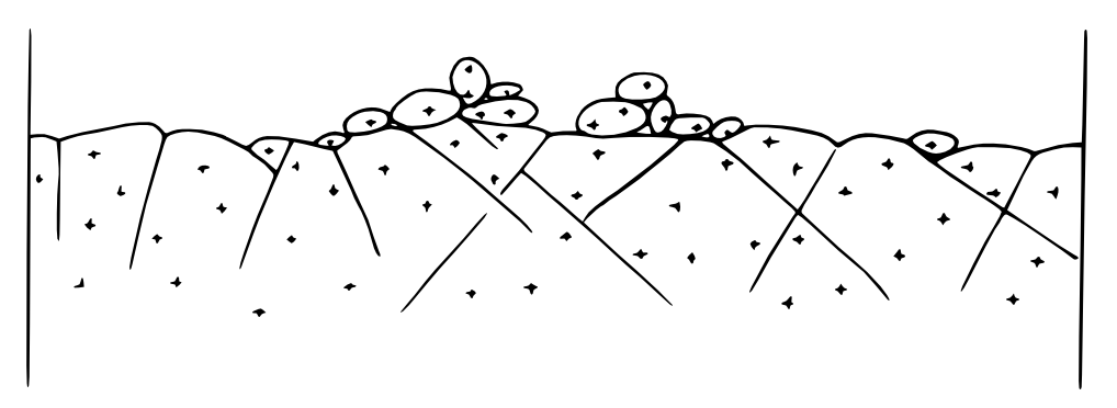

Une petite dernière question.
Le document ci-dessous me laisse penser qu'il s'agit d'un cas d'érosion tellement important qu'il a fait disparaître toutes les couches sédimentaires pour ne laisser que le substratum de granite.
Je suis dans le bon?
Merci, votre aide est précieuse.
Erosion importante, certes, mais tu extrapoles beaucoup avec les couches sedimentaires disparues, ce n'est surement pas l'essentiel de ce qui ressort sur ce schema.
Voir plutot le lien entre la fracturation du granite et les relief en boules. Ceci explique surement cela. Mais il faut developper avec des mots cles comme arene, chaos, residuel...
