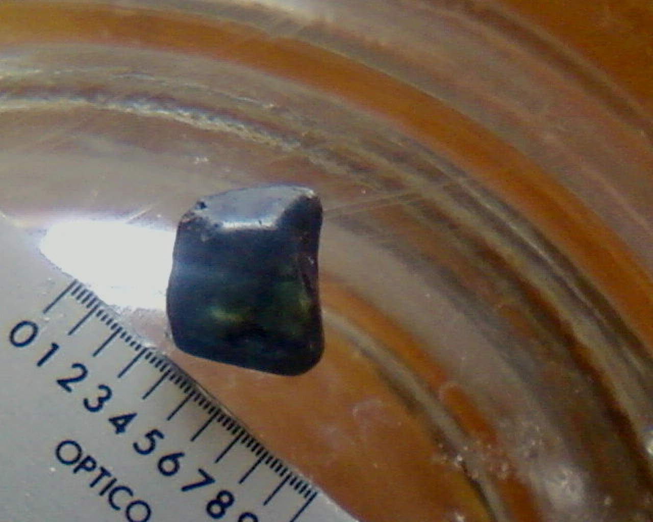

Invité phénacite Posté(e) 18 juillet 2009 Signaler Posté(e) 18 juillet 2009 Salut Lionel-R, Je comprends tes doutes! En fait , voici comment j'ai procédé : je dispose d'une dosette graduée d'une capacité de 0.4 ml. Je l'ai remplie à 0.2 ml. Ensuite, j'ai lié le caillou à un fil de pêche( 8/100 "la tortue" ) puis j'ai immergé la pierre. Le niveau d'eau m'a indiqué pas tout à fait 0.25 ml. Je pars donc sur un volume déplacé en gros de 0.04 ml, mais pas en moins, ça c'est sûr !! 0.04ml équivaut à 0.04 cm3. La balance électronique indique un poids de 0.14g concernant mon caillou. Rapport 0.14/0.04= 3.5 .Il peut certes y avoir une marge d'erreur. Mais je pense qu'elle est infime. J'ai fait des tests avec d'autres minéraux déjà identifiés, et ça correspond précisément !! Citer

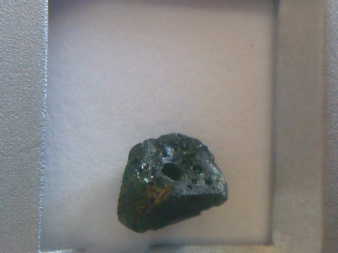

Invité phénacite Posté(e) 20 juillet 2009 Signaler Posté(e) 20 juillet 2009 C'est une véritable conférence que vous me faites là !! :coucou!: Concernant les "bubulles" au départ je parle d'alvéoles, et je pense que l'objet était plus ou moins sphérique, j'ai l'impression d'avoir trouvé juste un "quartier". En effet, une partie est bombée, et me donne l'impression d'une "croûte". Les alvéoles sont en surface( mais originellement à l'intérieur ?) et par transparence je n'en vois pas dans la masse. Spinelle ?? Grenat ?? J'ai ressorti quelques cailloux que j'avais déjà trouvé sur le site, des trucs dureté 8 avec des alvéoles dont je n'avais pas prêté attention au départ car pas de lavage !! Citer
LeMelde Posté(e) 20 juillet 2009 Signaler Posté(e) 20 juillet 2009 Salut Phénacite Si l'objet était sphérique, il est peu vraisemblable que des bulles se soient concentrées seulement exactement sur un plan (puisque tu n'en vois pas à l'intérieur) et qu'ensuite ce caillou se soit cassé le long de ce plan (si je suis bien ton idée) ; ces alvéoles ont plus probablement été formées à la surface du minéral. Tu pourrais faire un essai de trace, pour éliminer des solutions. Citer

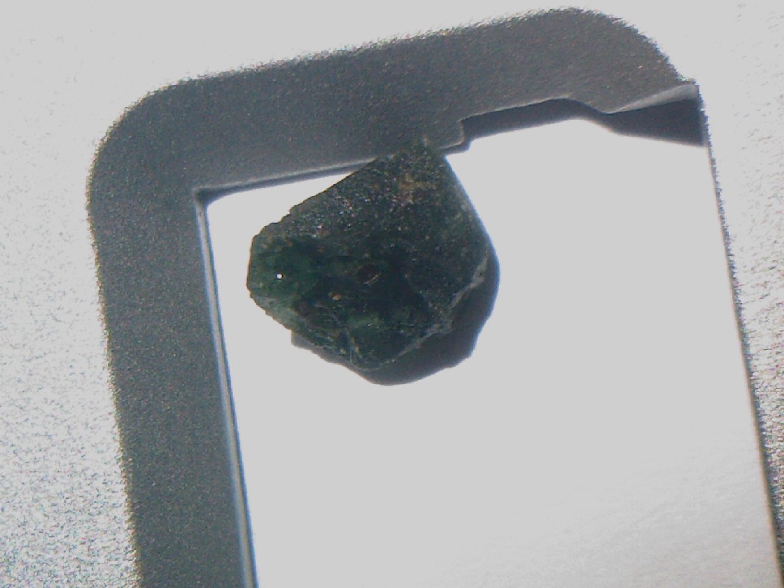

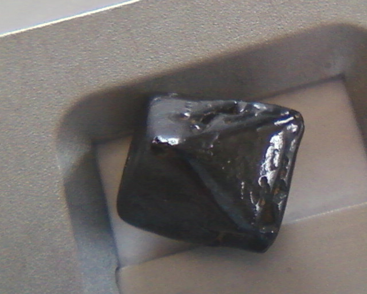

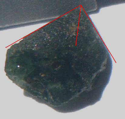

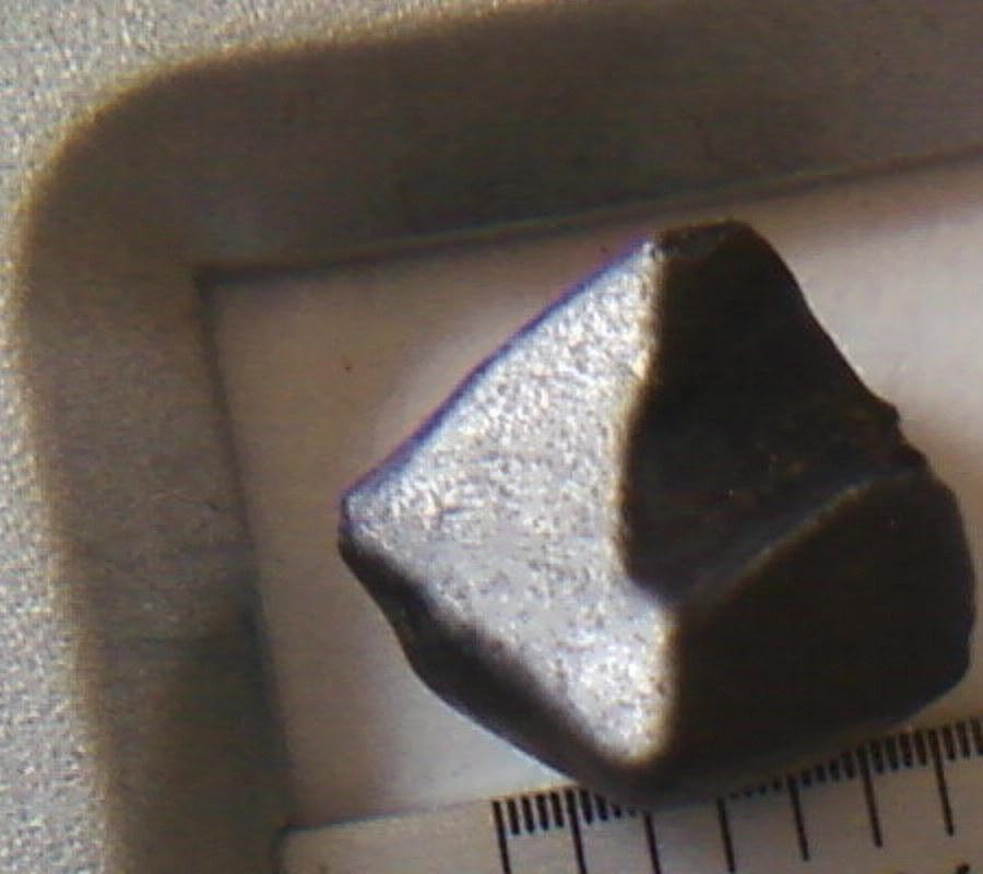

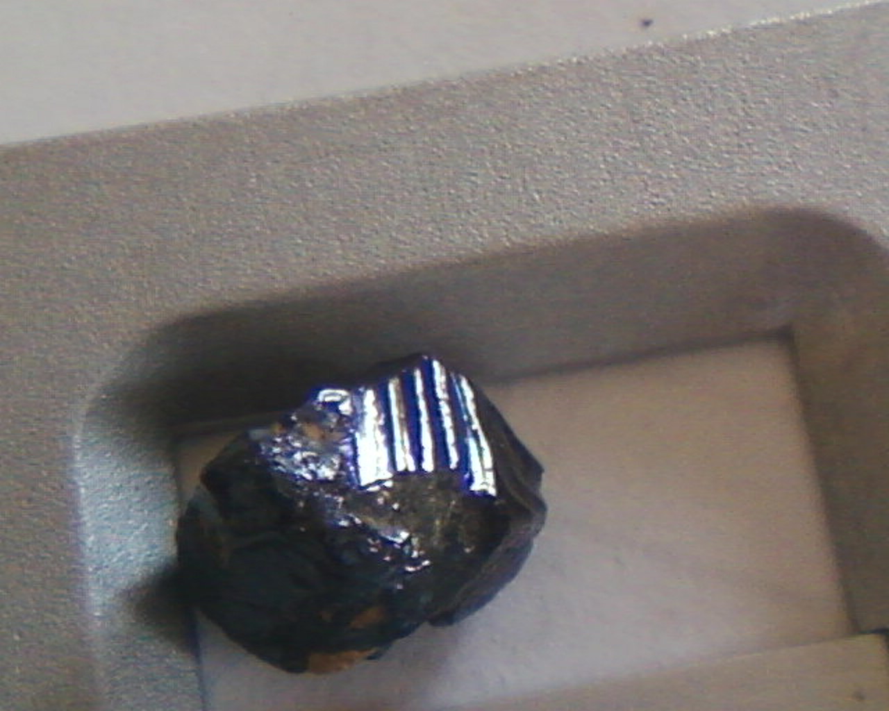

Invité phénacite Posté(e) 20 juillet 2009 Signaler Posté(e) 20 juillet 2009 Pas inspecté encore la trace. Voici deux autres photos, sur la première on devine la "croûte extérieure" arrondie ??? Citer
Lionel-R Posté(e) 20 juillet 2009 Signaler Posté(e) 20 juillet 2009 Donc tu en avais déjà trouvé !! c'est de quel forme ces objets ? octaèdre (spinelle, magnétite) dodécaèdre rhomboïdal (généralement les grenats) ? autre forme ? Sinon est ce qu'on y voit des faces ? si oui s'agit-il de triangles, de losanges ou de carrés ? Citer
Invité phénacite Posté(e) 20 juillet 2009 Signaler Posté(e) 20 juillet 2009 Mais non Lionel, c'est toujours la même pierre !!! Voyons !! Tu aurais pu noter l'effort pour la photo !! Citer
Lionel-R Posté(e) 20 juillet 2009 Signaler Posté(e) 20 juillet 2009 Mort de rire !!!!!!!!!! Cette honte !!! ça montre l'effort pour la photo vu que je n'ai même pas reconnu la pierre je suis un peu boulet mdr :) A votre avis, je fabule ou se sont bien les restes des arrêtes d'un octaèdre ? Ça n'a quand même pas le même éclat (bien gras) que tes spinelles... c'est peut être autre chose et puis la surface est comme grignotée, les spinelles n'ont pas peur de grand chose, les grenats sont altérables mais quand il s'altèrent ça ne ressemblent pas toujours à ça. Compliqué ton cailloux, t'as pas des trucs plus simple ? mais on s'amuse tellement !!! Citer

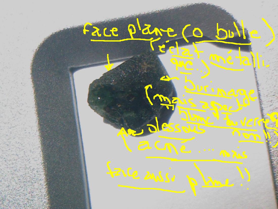

LeMelde Posté(e) 20 juillet 2009 Signaler Posté(e) 20 juillet 2009 Si j'ai bien compris, ça ressemble globalement à ça, ton truc Là je visualise bien la "croute extérieure" !!! ---------- Face A : alvéoles de la première image du message #41 Face B : lisse, éclat métallique Face C et D : croute Face E : alvéoles de la 2eme image du message #41 C'est ça ? Citer
Invité phénacite Posté(e) 20 juillet 2009 Signaler Posté(e) 20 juillet 2009 Je préfère largement ce fruit plongé dans un fond de vin... Plutôt que le voir à l'agonie, sec, suppliant de voir son existence d'être promptement interrompue.... Tu étais à un "barbeuque" Le Melde ??? Cela t'as donné l'inspiration !! C'est exactement ça !!! Plus les comédons ...... Citer
