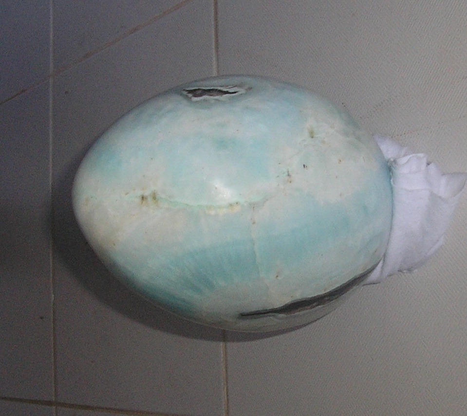

J'ai fait une mesure mais super-approximative, avec les moyens du bord
J'ai donc un volume d'environ 1,5 l ou 1500 ml3 Soit une densité de 3950 / 1500 = 2,63 Mais ça reste approximatif
Bonjour Boumaco
Super-approximative ... c'est à dire ?????? Pour la balance même s'il y a une erreur de 50 grammes, étant donnés les poids ce sera bon tout de même.
Les caractéristiques données situent le minéral ici. Calcédoine (donc agate) possible à la limite, mais je suis surpris que l'Inox ait pu rayer la matière.
Moi aussi j'ai fait une manip :clin-oeil::clown::clown: ... avec des oeufs de poule !!!! Volume équivalent à 0.70 x d^3 avec erreur inférieure à 5% Si j'applique ça sur l'oeuf bleu, j'obtiens une densité supérieure à 2.6. Jusqu'à quel point peut-on avoir confiance dans ce volume de 1500 cm3 ?
Pour Geologue du 35 et 1Frangin : j'ai ça aussi !!!! Mais pour le mettre sur Geowiki, il faudrait d'abord le vérifier à fond ...

Bon je vais essayer d'apporter plus de précisions:
- Pour la densité, je n'avais pas de récipient gradué assez gros, j'ai donc rempli un récipient au maximum en mesurant l'eau que j'ajoutais, plongé l'oeuf en faisant déborder l'eau puis mesuré de nouveau l'eau restante. Je pense qu'il faut compter avec 10-15 % de marge d'erreur. (excellente la manip avec les oeufs de poule! je retiens la formule!)
- Pour les rayures:
Papier de verre: l'oeuf entier fut poncé avec (est-ce satisfaisant pour un test de rayure??)
Inox: les parties blanches semblent plus tendres que les bleues-vertes. Dans l'ensemble les rayures sont légères mais tout de même présentes.
Cuivre: l'oeuf n'est pas rayé avec les fils de ma hi-fi
Peut être que l'oeuf n'est qu'une gangue contenant des cristaux (possible???). Et j'ai le sentiment qu'une tranche fine serait translucide.
-Pour le test HCL, j'essaierais demain avec un peu de "poudre d'oeuf"
Cot! Cot! Cot!!! :clin-oeil: Ce soir je couve!
A++++++
Invité Lionel-R
Je crois que j'ai une petite idée... en regardant la nouvelle photo avec les deux traces grisâtres (gangue ?), la couleur plus cet élément nouveau en plus de l'aspect légèrement fibreux m'a furieusement fait penser à un larimar... plus scientifiquement une pectolite bleue que l'on trouve à la Dominique (pas trop loin de chez moi ^^)
Pectolite : Ca2NaH(Si3O9)
Densité : 2.8
Dureté : 5
Soluble dans HCl
Ça correspond un peu, qu'en pensez-vous ? Le truc c'est que l'oeuf est vraiment énorme pour un larimar, ça doit exister mais là c'est hyper gros...

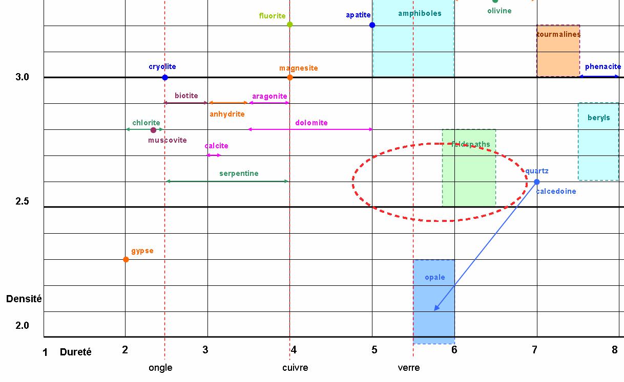

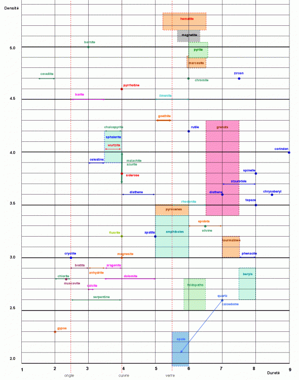

Super le tableau LeMelde, vraiment très bonne idée !
Bonjour!
Je viens d'effectuer un test avec du vinaigre blanc et de la "poudre d'oeuf"; peut être n'en n'ai'je pas mis suffisamment, mais aucune réaction ne se produit.
@Lionel, c'est vrai que c'est très très ressemblant, mon objet vient de Guinée Conakry, touve t'on cette variété de pierre là-bas?

Bonjour
Lionel, ça peut être une piste ... http://www.therealdr.com/dominican-republic-larimar.html
Boumaco, il serait indispensable de pouvoir confirmer avec plus de précision, et la densité, et la dureté.
- Je ne comprends pas pourquoi la précision estimée sur le volume serait de l'ordre de 10 à 15%, ce qui est ENORME.
Comme je l'ai déjà écrit, même si la balance a une erreur de 50 grammes, ce n'est pas grave ; l'intérêt d'utiliser la méthode indiquée par le lien (les 3 photos), est que le volume et la masse sont mesurés avec la même balance, donc des erreurs éventuelles se compensent. Ou alors si c'est la méthode du récipent débordeur qui est utilisés, il faut peser l'eau qui a débordé.
Il faut bien être conscient que si la densité dépasse (disons) 2.65/2.7, ça ne peut plus être de la calcédoine.
Ma formule du volume de l'oeuf (même si elle est très empirique) donne également une densité supérieure. (un exemple pris sur le net : oeuf de quartz 42mm x 32mm 60g - d'après la formule densité = 2.61 - or densité du quartz entre 2.6 et 2.65 - ça marche !!!)
- Pour la dureté, le papier de verre a souvent une dureté de l'ordre de 7 ... à condition que ce soit vraiment du papier de verre, et pas de la toile émeri ou autre qui ont une dureté encore plus importante. De la calcédoine c'est aussi dur voire plus dur que le verre, et je serais étonné si la pointe en inox rayait le verre.
- Test avec HCl, pas avec du vinaigre ... le vinaigre c'est seulement pour les salades !
Cordialement

Invité phénacite
Heureusement que les "stars" du forum sont là !! J'ai fait une bourde en parlant de silicates(merlot...) Le Melde travaille dans quel ministère pour nous faire de tels graphismes ?? les finances ?? :super: Sur une grève du Rhône, un jour , j'ai trouvé un "oeuf" de calcédoine, 25*25 cm, à l'intérieur du magnifique cristal de roche !! Mais je n'ai pas l'impression que cela en est ... mais bravo pour le Melde pour ce graphisme !!! Sûrement calcédoine ....

à voir les photos j'aurais dit aragonite bleue...
J'aurai dit pareil, les fibres sont trop grosses pour être de la calcédoine on les voit sur la photo... En plus ces formations en couches concentriques... ;)

Bonsoir!
Alors j'ai pu faire un test avec une goutte d'acide chlorydrique: ça pschitte! et bien comme il faut! (une goutte sur une partie bleu grise à la base de l'oeuf)
La densité: toujours avec les moyens du bord, toujours aléatoire: je trouve moins que le premier résultat de 2,63; j'ai trouvé cette fois ci 2,52; donc je pense qu'on peut se situer entre ces 2 valeurs
Puis les rayures: rayable par l'inox
Donc: une calcédoine bleue?
A+++ et bonne vacances pour ceux qui en sont!!! :surpris:
... Comme depuis le début: onyx calcaire, et cette fois le test HCl a été fait et il est nettement positif .
*Pas calcédoine: calcédoine = silice = négatif avec HCl !
Et calcédoine: pas de cristaux visibles à l'oeil nu, alors qu'ici ils sautent aux yeux.
