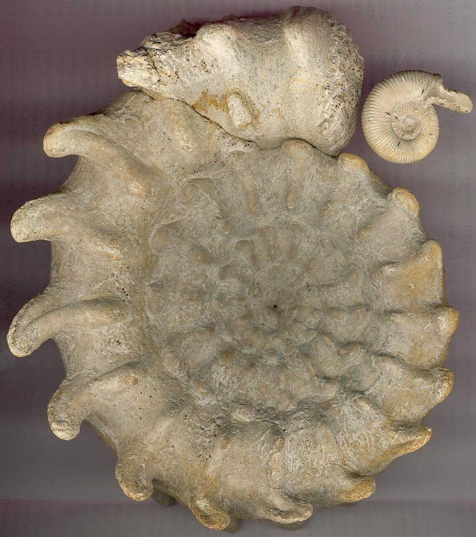

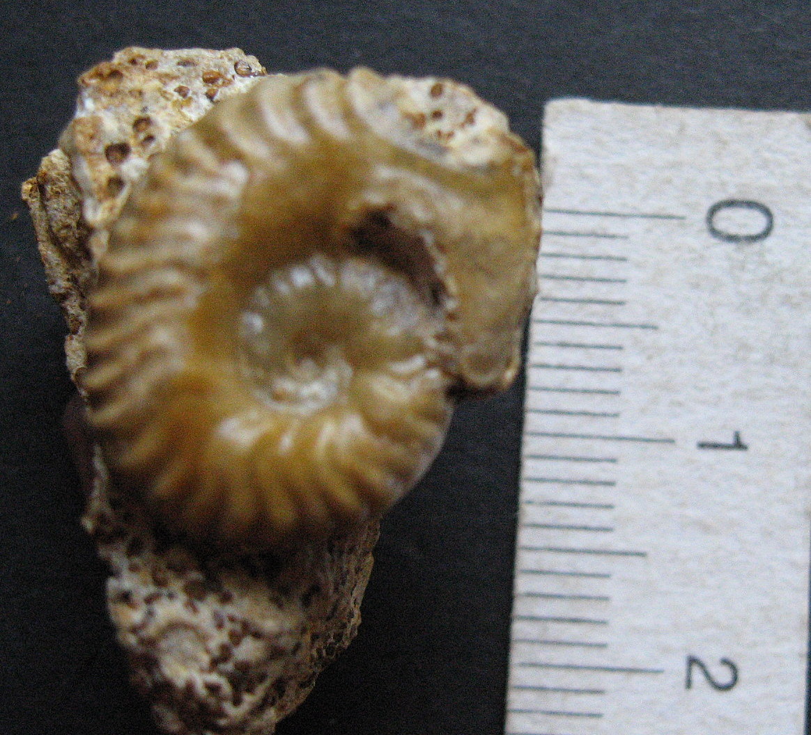

je pense que les formes intermédiaire" croissance" peuvent induire en erreur, en fait il faut un grand nombre d'individu pour pouvoir faire une étude sérieuse sur ce sujet.Pour ma part, je ramasse tout y compris les cassés pour pouvoir les observer (maintenant que j'ai du temps),je joint une petite photo pour ceux qui débutent, il s'agit de (m) Normannites avec ses apophyses et un petit (M) de Teloceras à gauche, Normannites à droite également mais sans ses apophyses.(échelle : gastropode =3cm).

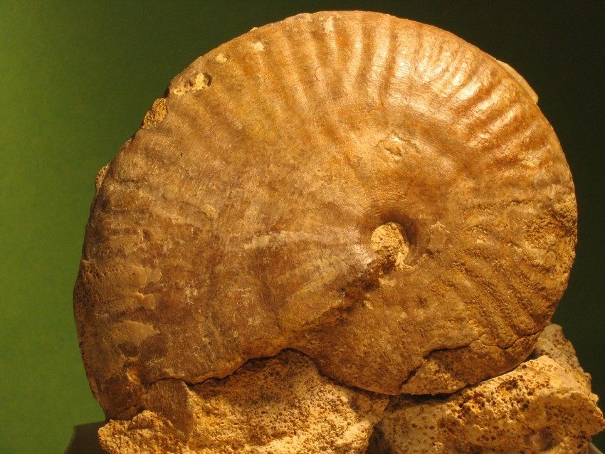

Bonjour à tous , on parle souvent de petite forme dans les microconches , en voila une de belle taille
Discosphintoides ?? de 15,3 cm du Kimmeridgien supérieur de l'Ardèche . Si quelqu'un c'est exactement ce que c'est ? car le genre n'ai pas certain

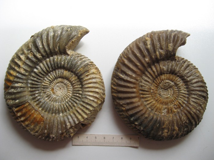

dimorphisme de taille uniquement chez bullatimorphites gr. cosmopolita callovien inf.post-104-1246525183_thumb.jpg

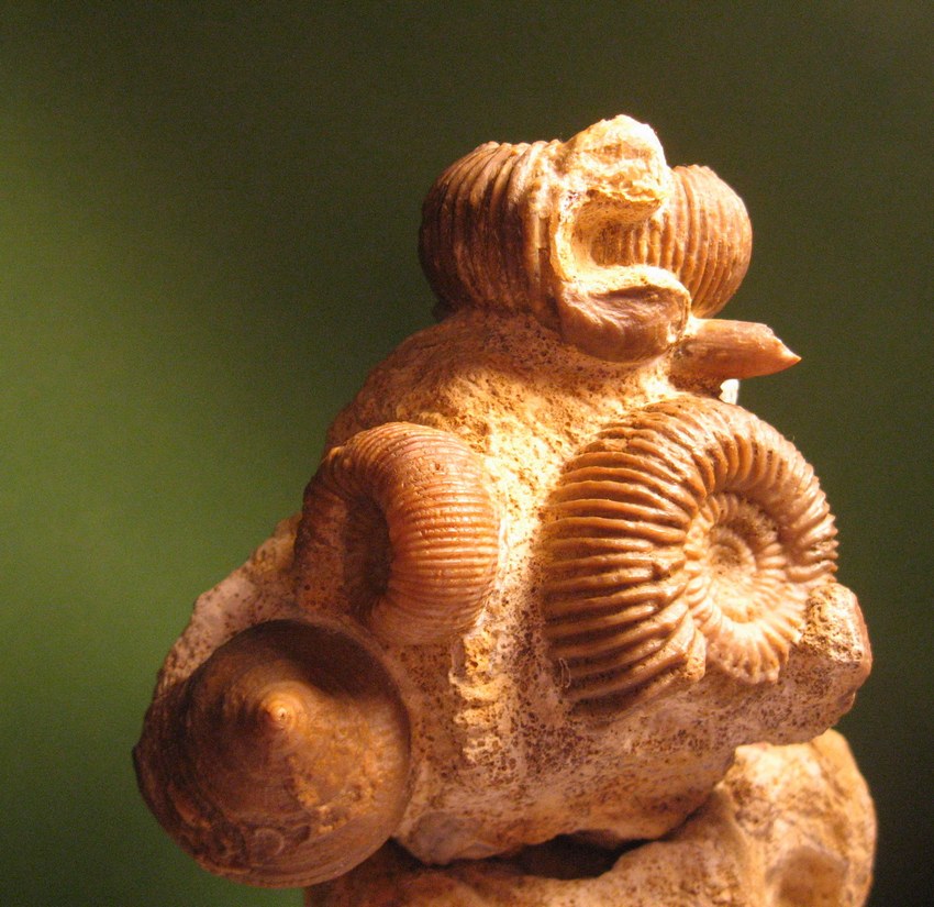

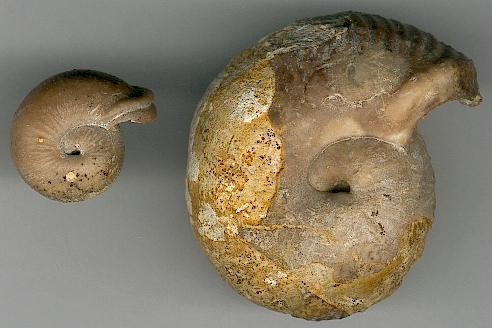

dimorphisme de taille et ornementale chez phlycticeras waagéni et oecoptychius cf. réfractus de la base du callovien sup., la preuve du dimorphisme n'est pas évidente , basée sur le fait que micro/macro sont toujours associés depuis l'apparition du genre et de trés trés rare micro montre une strigation spirale.

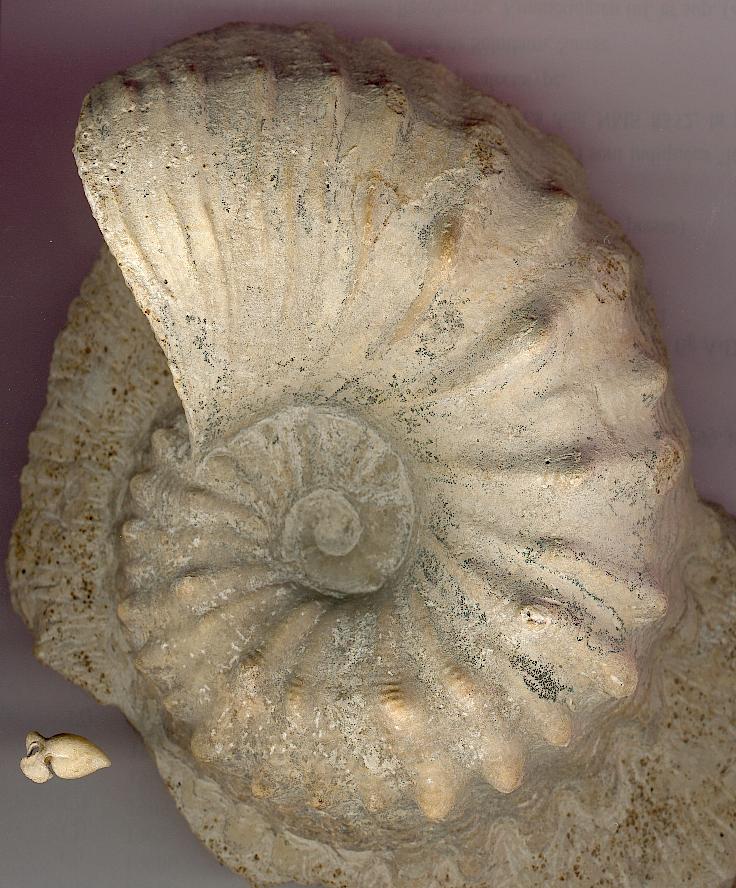

autre chez peltocéras marysaé, le male ne réalise que le premier stade ornementale ( stade perisphinctoidale a cote fine et rare points de bifurcations), il n'aura jamais de tubercules, la femelle quant a elle en réalise trois, il ne sont pas visible sur la photos , non conservé et tres court.
