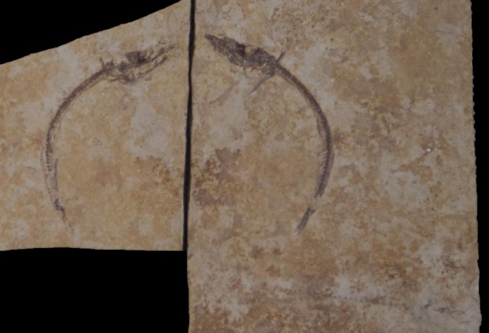

Ca fait une bosse... il faut avoir un peu l'habitude, mais on les repères facilement.
Exemple : Cobitopsis Actuus, St Saturnin (63)
1 clivé, et sous le premier il y en as un second que l'on peut deviner... pas dégagé.

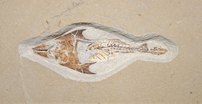

Pour simplifier, au moment du clivage de la lame, le choc a cassé le poisson « en deux » ce qui a permis de repérer un fin trait plus sombre sur la tranche de la roche. Ainsi le poisson étant repéré, il suffit de recoller les deux bouts et commencer à creuser à cet endroit. De cette façon tu as su précisément où travailler sur ta matrice.
Autre méthode, dans le cas ou l'on possède une empreinte et une contre-empreinte valables, les deux sont recollées ensemble et la matrice reformée est creusée d'un bloc par dessus ou par dessous. A l'endroit ou le fossiles a été préalablement repéré évidement. Dans ce cas, tu bénéficies de l'ensemble du spécimen à dégager et non plus seulement son positif ou négatif (donc plus de détails, comme les vertèbres, etc.)
C’est par exemple le cas du Coccodus en photo.
Dans ces deux cas, restaurer les cassures pour obtenir un résultat plus « esthétique » sans altérer la qualité intrinsèque du fossile est « facile » à réaliser pour des préparateurs confirmés.
