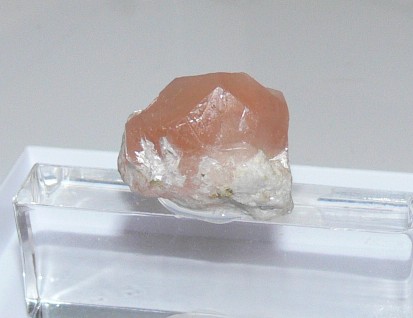

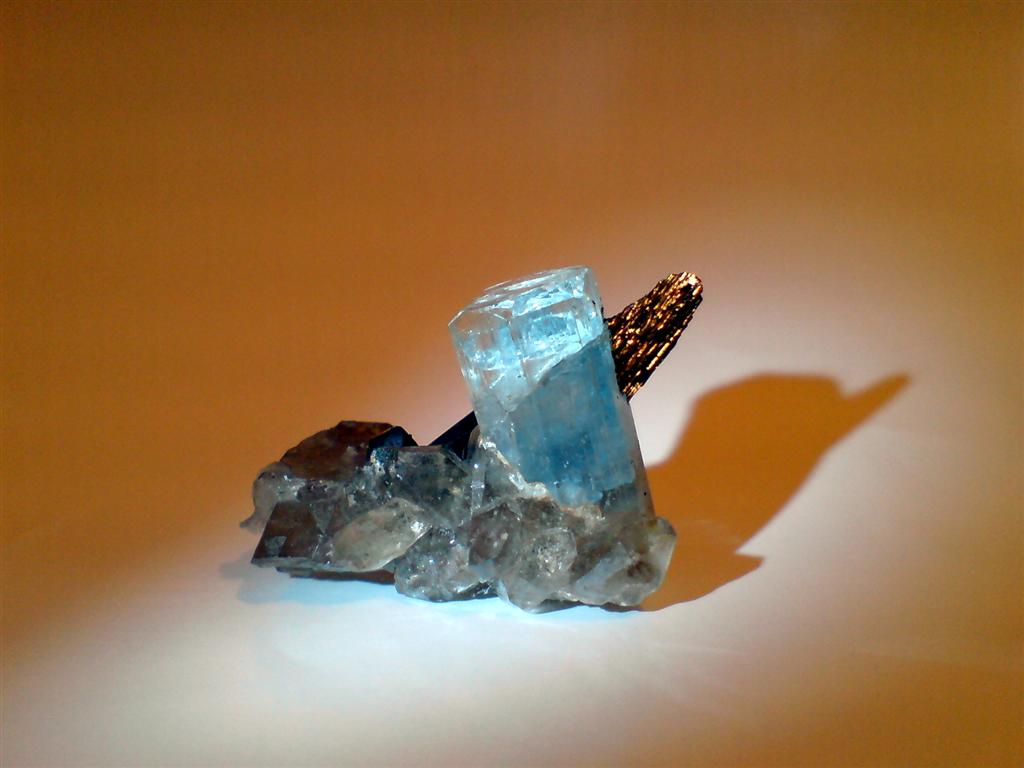

pour compléter: une morganite de la province de Skardu au Pakistan d'un peu plus de 2 cm:

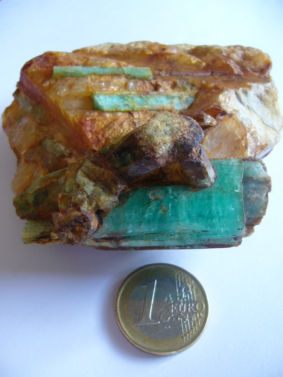

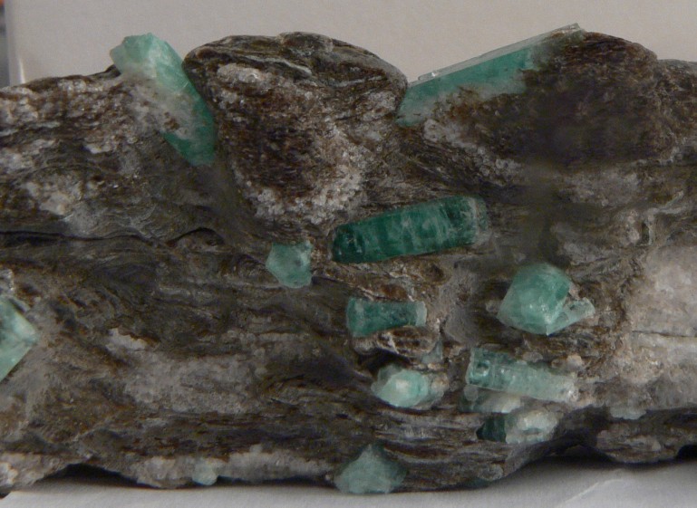

Et un groupe d'émeraudes du Habachtal, Autriche (cristaux 1 cm max, un seul est gemme sur cet échantillon):

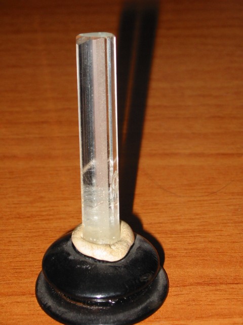

La goshenite est rare, en effet on a rarement un beryl completement incolore, mais plutot des beryl bleu tres tres pale ou vert tres tres pale, et on ne peut alors pas parler de goshenite: observer la pierre sur une feuille blanche, a la lumiere du jour.
D'ailleurs, lorsque la couleur est tres pale, il faut etre attentif pour trancher entre vert et bleu (distinguer les demi-teintes n'etant pas forcement evident)
A noter aussi que le gemmologue puriste n'appelera pas un beryl bleu tres pale 'aigue marine', de meme qu'il n'appelera pas morganite un beryl d'un rose trop pale.

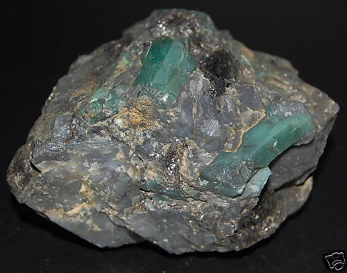

une émeraude de Muzo, Colombie (taille de la pièce environ 5cm)

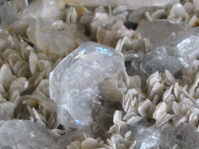

Une pièce de goshénite de Chine (détail de la pièce, le cristal mesure environ 1cm)

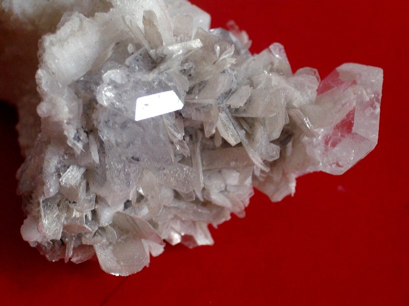

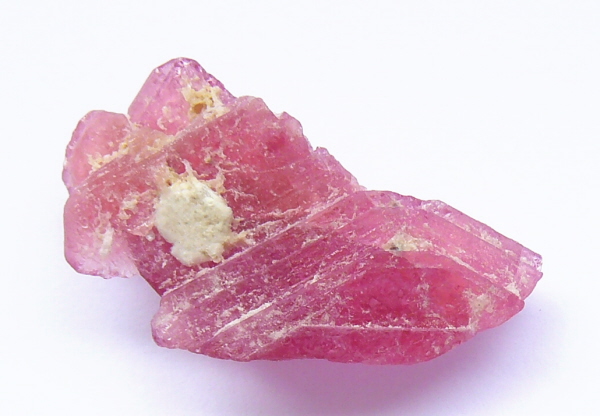

pezzo,2,8cm
rose de face,carrément violet vu de côté,c'est impressionnant.

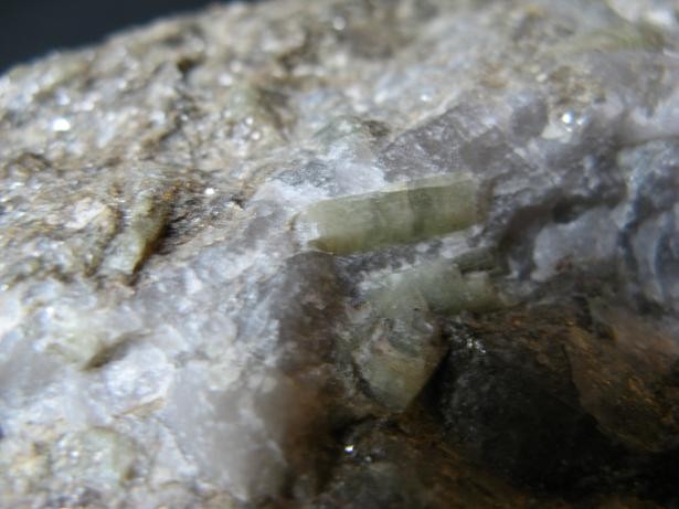

des plus classique .....mais bien de chez nous!!
trvx route orvault (44) 2cm pour le +gros
menez gouaillou(29) 3cm pour le +long
menez gouaillou (29)

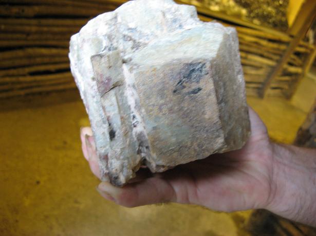

menez gouaillou 7cm
alençon (61) 5cm
vénachat (87) 6,5 cm
vénachat trvx route
Haaaa, le dichroïsme de la pezzo, c'est drôlement impressionant en effet. Le pire c'est en lumière polarisée non analysée, elle passe de orange à violet quasiment bleu. Par contre sur ta photo il semble que le cristal (vu de dessous soit dit en passant) ne soit pas en entier ?! Est ce que je me trompe, mais j'ai l'impression que les stries de croissances en hexagone sont coupées ? Enfin jolie morceau en tout cas !

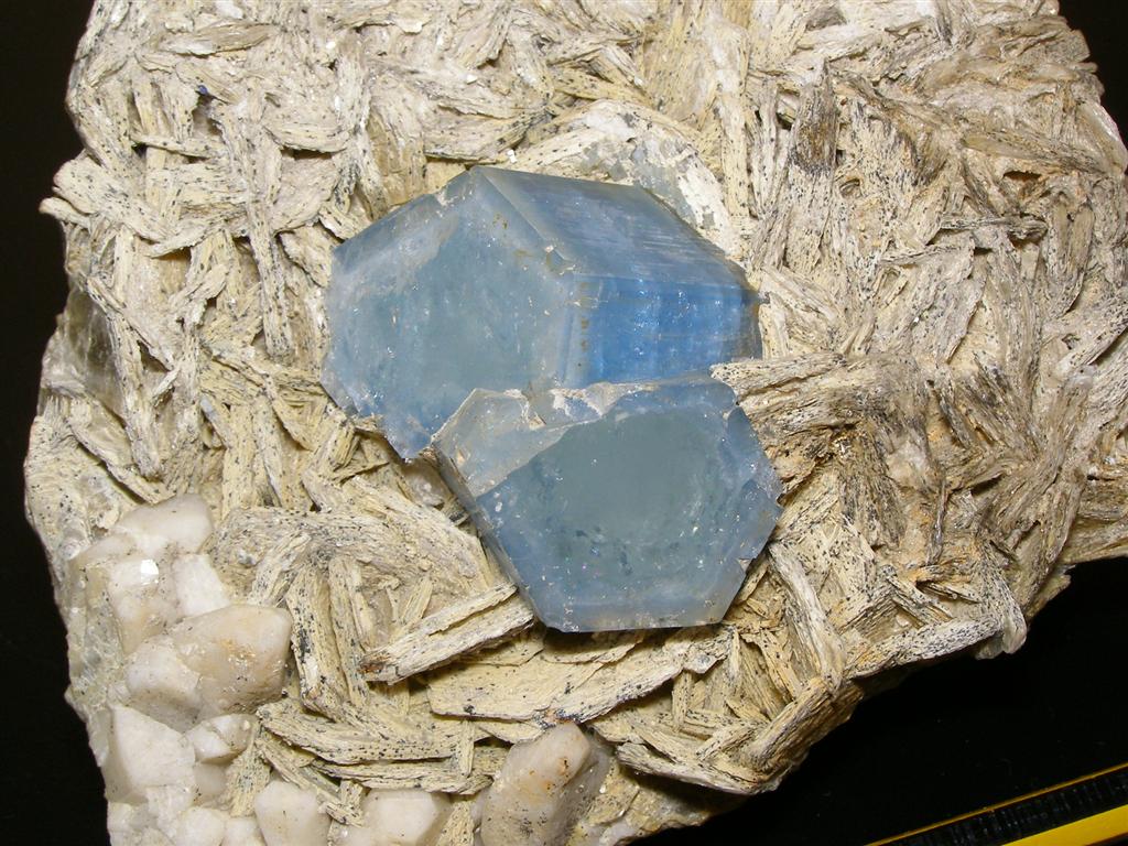

Une Aigue-marine de Shigar (le gars qui me l'a vendue a fait tester des pierres similaires pour savoir si c'était de la Bazzite, et puis non) :

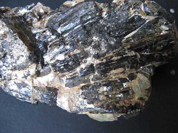

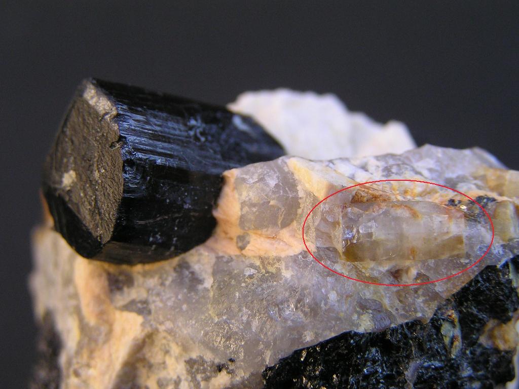

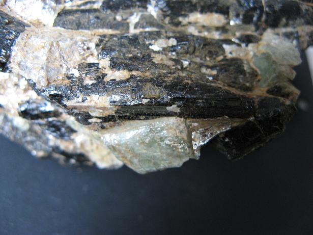

Très original comme pièce, les béryls (pas trop pierreux) et la tourmaline sont de qualité correcte...

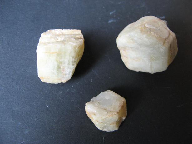

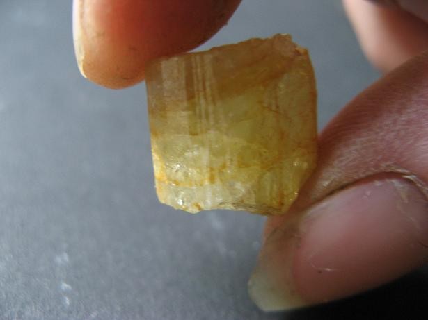

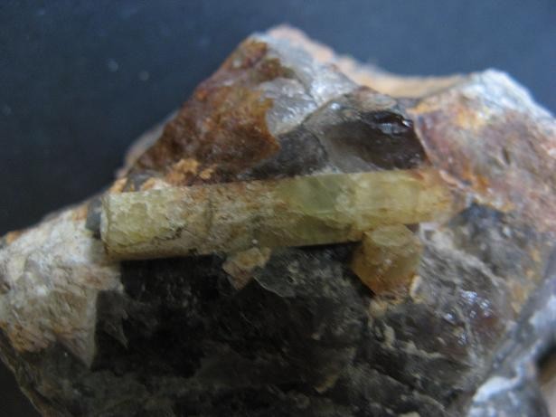

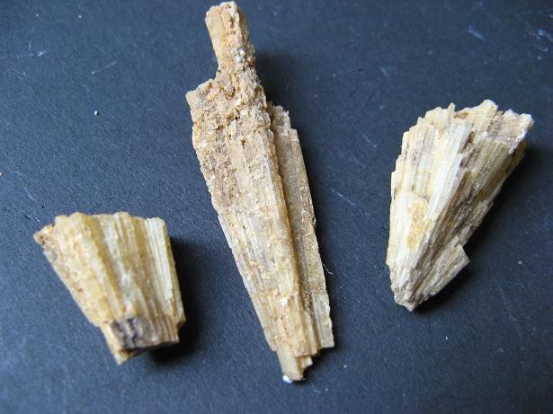

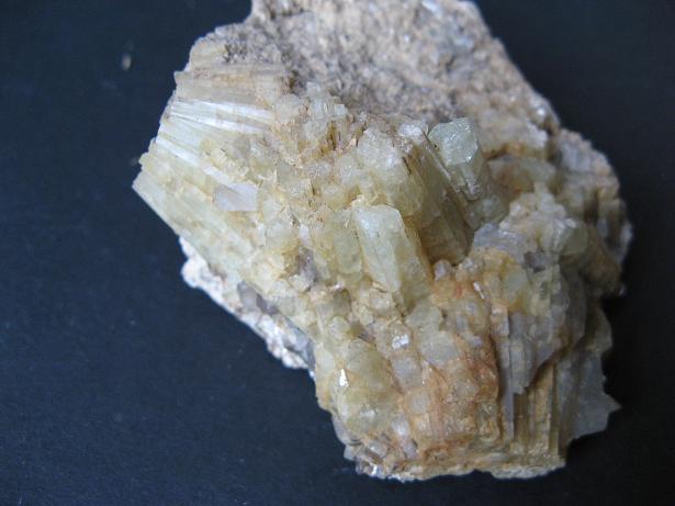

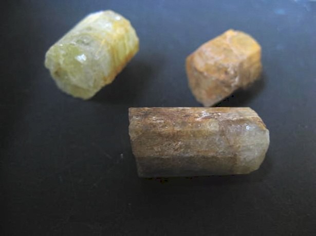

Une autre pièce toujours issue du Tarn. Pour la qualité des beryls de ce coin là, je pense que c'est un peu comme partout,.... la qualité des cristaux se dégrade avec leur grosseur et ceux de la première pièce sont deja gros. Certains petits cristaux sont translucides mais ils sont toujours peu colorés, verdatres/jaunatres dans le meilleur des cas. Certains petits cristaux sont presque gemmes mais ils sont systémtiquement explosés
