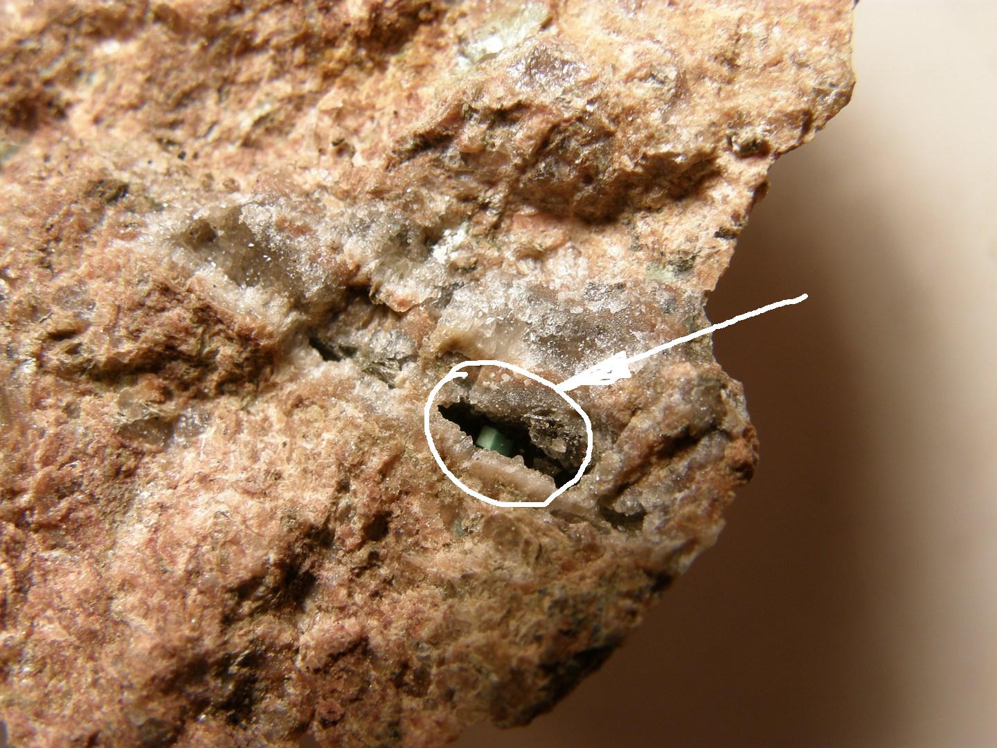

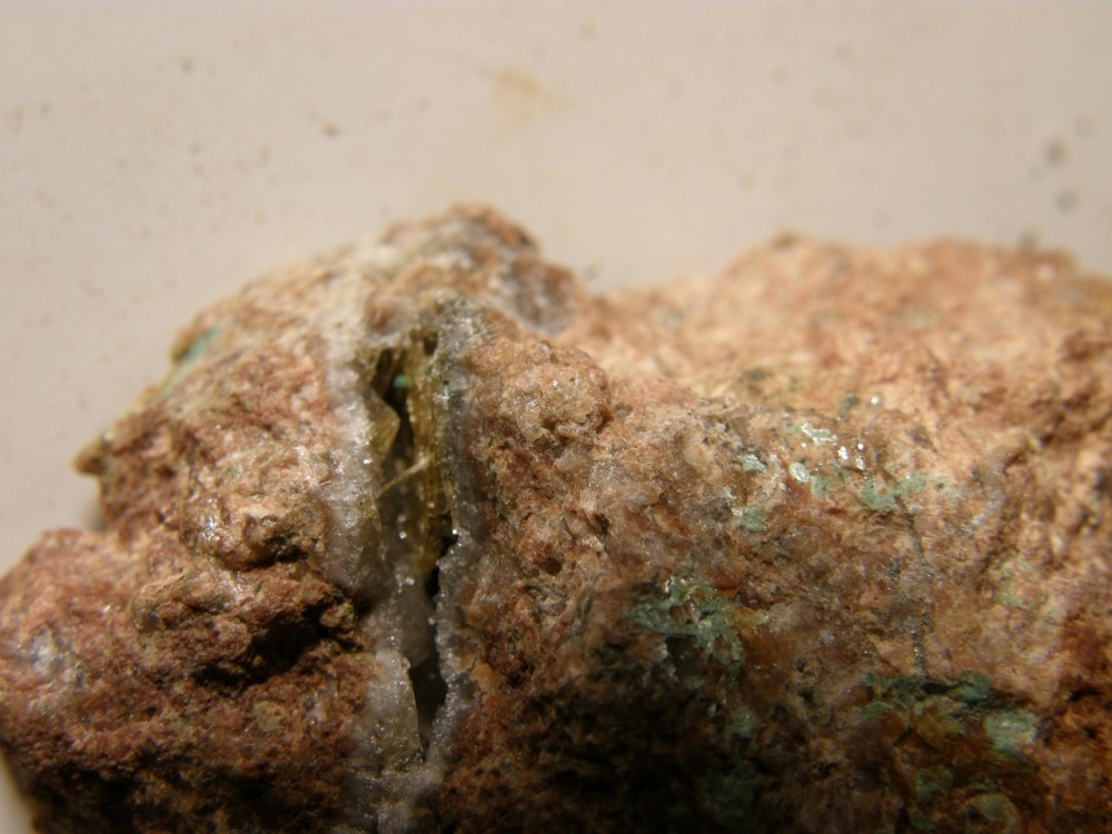

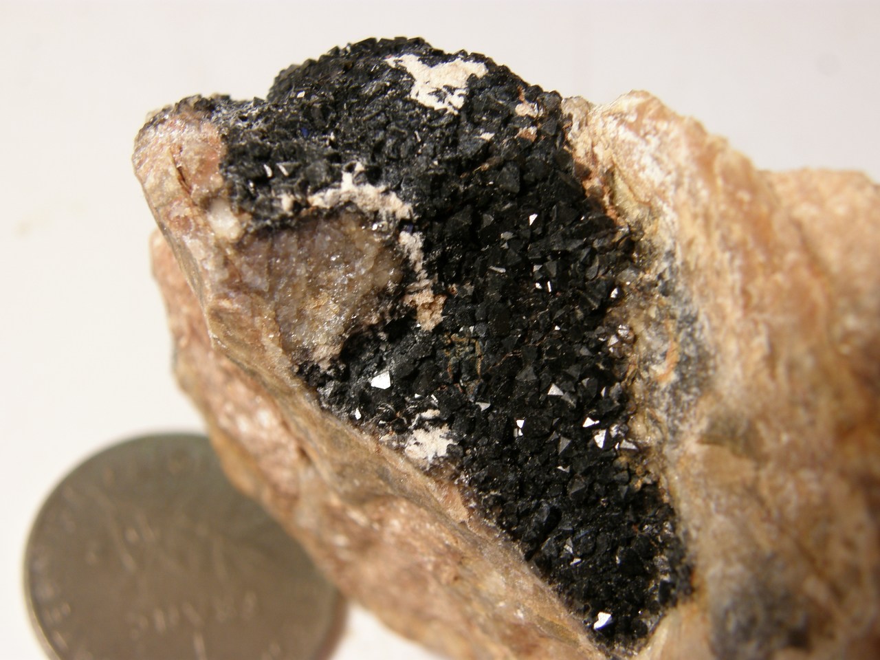

Trouvé sur le bord de la RN 89 entre Varennes et saulzet le chaud (63) dans des déblais de terrassement , caillou ramassé pour ses placages de quartz irisé et noir , en le cassant est apparue cette petite géode avec ce cristal en prisme quadratique dimensions : 1/1/5 millimètres , pas de test évidemment !
est ce malachite , pyromorphite ou ????
face avant
face arrière
on aperçois le cristal en haut de la fente qui est bordée d'un minéral translucide ? , ainsi que des petites plaques vertes .( malachite ? )
Bon courage !
Bonjour.
Quand j'étais à Clermont, il me semble avoir entendu parler de filonnets de barytine dans ce coin là. Peut-être est-ce le minéral translucide bordant la fissure ?
Quant à ce minéral vert... :super:
Yann
J'ai pensé à Torbernite aussi.... Sur la 2° photo il me semble voir des plages vertes à l'aspect un peu micacé à coté de la fissure.
Et puis le quartz noir va bien avec les contectes uranifères.
Pascal
Je fais sans doute une erreur ... Je regarde ce quartz noir sur lequel des tests à l'acide ont été faits, mais la forme des cristaux et encore plus sur la photo 4, me font vraiment penser à des cristaux de calcite ...
Non : ça ne correspond pas.
Les faces triangulaires visibles correspondent à des triangles isocèles. ce n'est pas le cas des faces des scalénoèdres de calcite.
Quant-aux rhomboèdres, on serait en présence de faces losangiques.
Pascal
Bonsoir et merci pour les réponses .
Je relance le sujet avec quelques éléments supplémentaires .

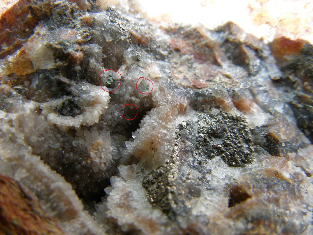

- test à l'acide chloridrique sur les plaques vertes , disparues au bout de 30 mn sans effervescence .

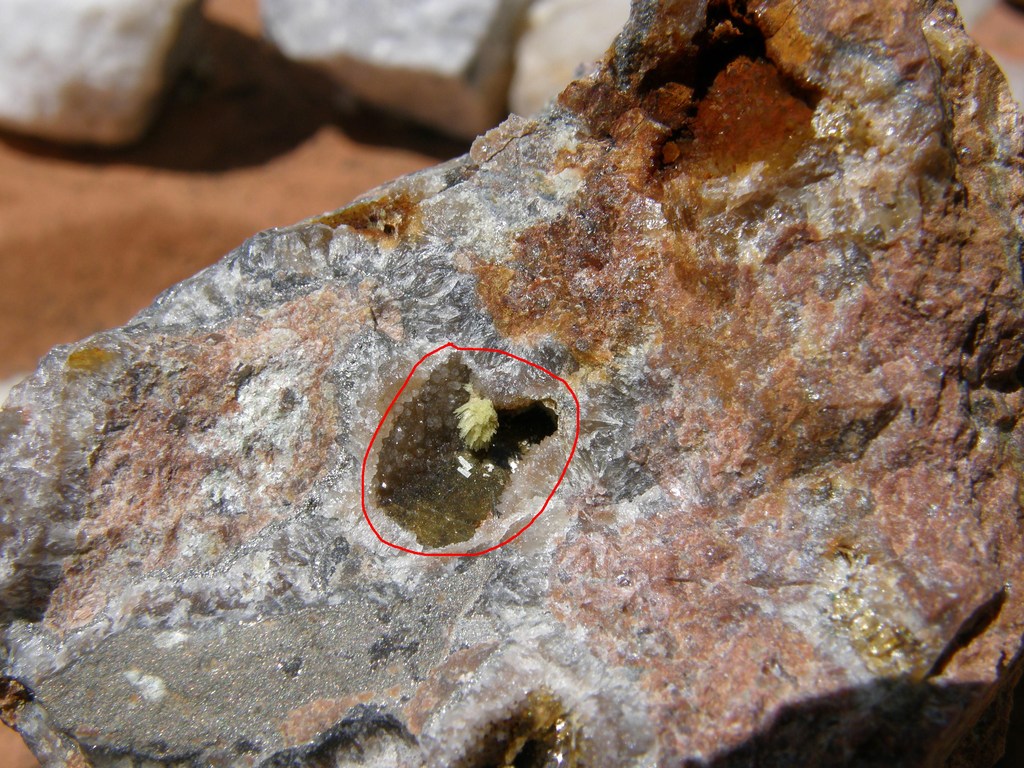

- j'ai continué à casser mon caillou en plusieurs morceaux et il y a beaucoup de choses , entre autre ce que je crois être de la pyrite , et d'autre minéraux verts à déterminer si possible .
les photos jointes ne sont peut être pas au top , mais je suis au maximun des capacités de mon apn .

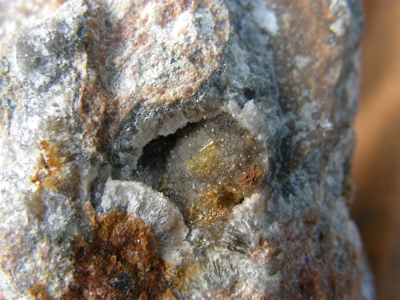

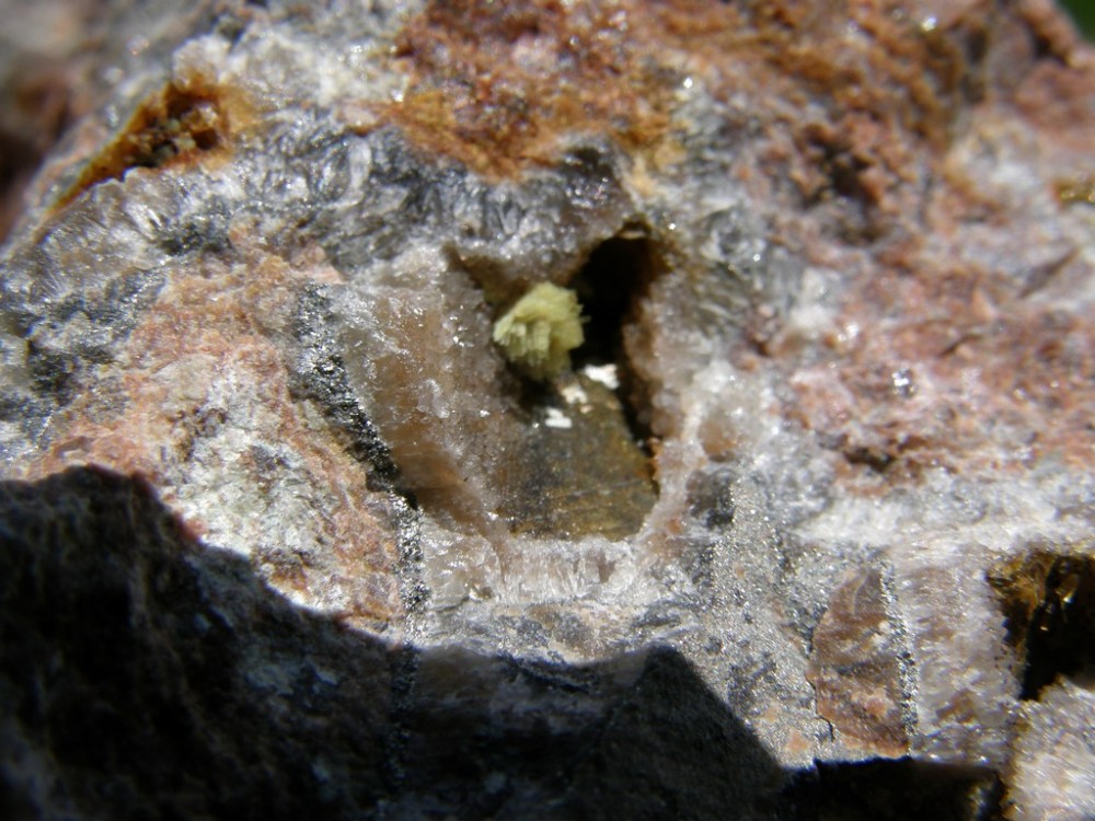

voici les premiers .

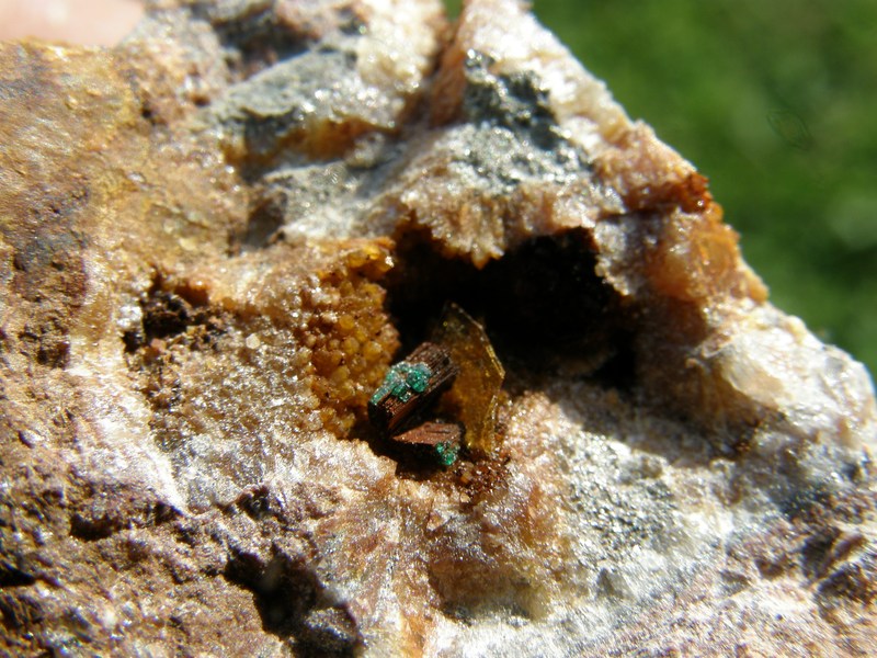

les cristaux verts sont encastrés dans les cristaux de quartz , les plus "gros" font environ 5 mm, d'autres sont à l'intérieur de la géode impossibles à photographier .
dimensions des cristaux environ 4 à 5 mm , cristaux tabulaires et couleur me font penser à l'uranite ???

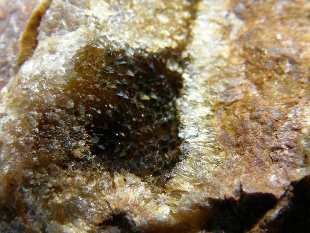

dans le fond de la géode toujours ce minéral translucide ??? , avec un poli miroir ( pas évident sur la photo )
et toujours sur toutes les cassures des veines de pyrite ( à confirmer)
A vous lire

ce qui est sur , ce sont des minéraux trés différents qui sont à l'inérieur de ces petites géodes , sur les derniers clichés , peut ètre de la PYROMORPHITE , ou de la MIMETITE ?

Bonsoir .
Pour maintenir le suspense , et occuper les détectives , voici d'autres découvertes toujours dans le même caillou .

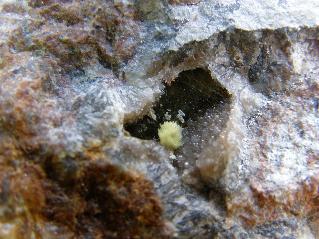

tout d'abord , aprés quelques recherches ,je vais me risquer à donner une réponse aux énigmes précédentes :
le cristal translucide : tobernite
les agrégats de cristaux tabulaires jaunes : tyuyamunite
quelqu'un peut-il confirmer ?

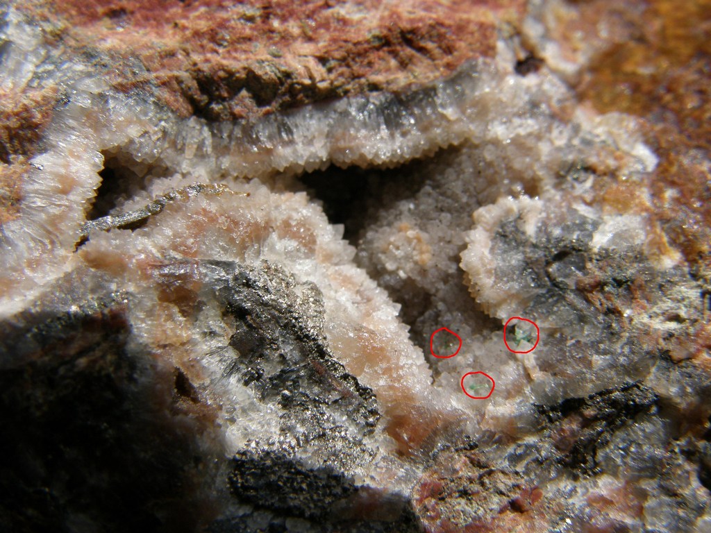

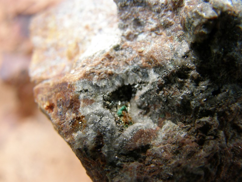

encore un petit cristal vert dans une géode garnie de pyrite

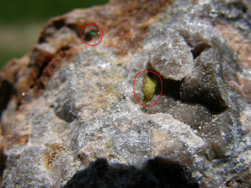

2 cristaux translucide sur quartz (tobernite ?)
une association de cristaux verts et translucide
