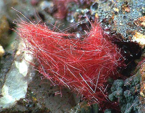

JML31 Posté(e) 12 juin 2009 Signaler Posté(e) 12 juin 2009 Bon... J'ai testé ce logiciel. En comparant CZM (que j'utilise pratiquement en permanence), je trouve qu'il est un peu long dans ces "stacks" ( empilages ) peut-être à cause des multiples comparaisons d'une frame (photo) à l'autre : alignement, profondeur etc. CZM est beaucoup plus rapide ! Par contre, je trouve qu'il est plus performant pour l'empilage de photos représentant des cristaux chevelus ou aciculaires très fins. En définitive, je trouve qu'il n'y a pas grande différence au résultat final. De toutes façons, que ce soit CZM, HC ou ZERENE, un réglage mini s'avère parfois nécessaire en fin de job avec Photoshop (ou autre). D'autres testeurs ? Ci joint :Chalcotricite du Moulinal (81), taille : 0,8mm Excellente journée à tous. Citer
JML31 Posté(e) 12 juin 2009 Signaler Posté(e) 12 juin 2009 J'ai oublié de préciser sur la photo de chalcotricite : 12 Prises de vues, Align & stack all (Dmap) "Zerene" Citer
le sablais Posté(e) 12 juin 2009 Signaler Posté(e) 12 juin 2009 Superbe, cette photo ! le sablais Citer
