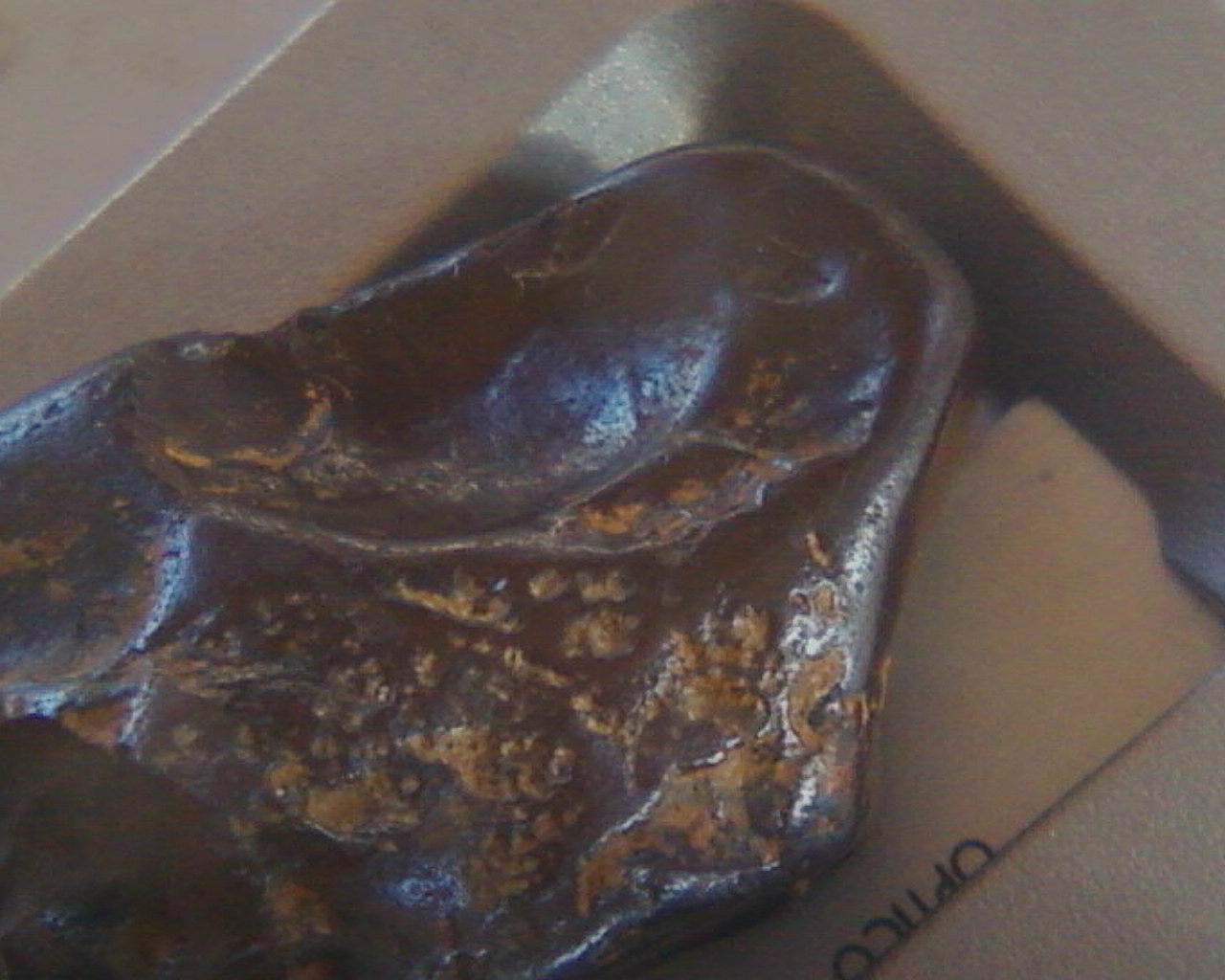

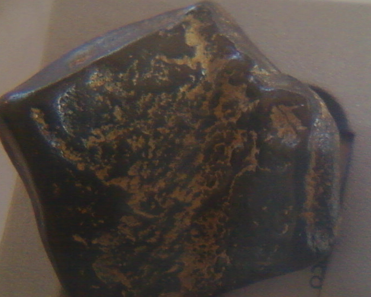

Quand je regarde la photo #18, je vois un objet brun presque noir, et des auréoles rougeâtres ; la partie gris clair à pris quelle coloration pendant la nuit ? Vers le noir ou vers le rouge ?
Si une goutte d'eau est déposée sur la partie gris clair (s'il en reste), cela passe à quelle couleur en s'altérant ? Noir ou rouge ?
Le nettoyage avec HCl de la partie oxydée (parce qu'il faut bien dire maintenant que toute la surface est oxydée) ne modifie pas la couleur ?

En effet , c'est un gris profond presque noir. La nuit passée a assombri la surface récemment mais pas au point de retrouver le quasi noir de la surface. Par contre , pour voir la différence , depuis ta question sur la goute d'eau , j'ai plongé le petit morceau dans l'eau. Et je peux affirmer que une différence de vitesse pour arriver au quasi-noir de la surface. La partie fragmentée a bien dépassée la couleur grise de celle du bloc.
Mis a part l'oréole rougeatre (qui est plutot brune sans flash) on ne voit nule part ailleurs cette couleur.
Pour la partie HCl , mis a part les impuretés , pas de bulle , pas d'effervescence , la couche d'oxydation noire reste identique. Même immergée pendant quelques minutes le petit morceau ne change pas. Je vais peut être essayer de chauffer dans une casserole ... HCl a chaud montre des choses différentes je pense.

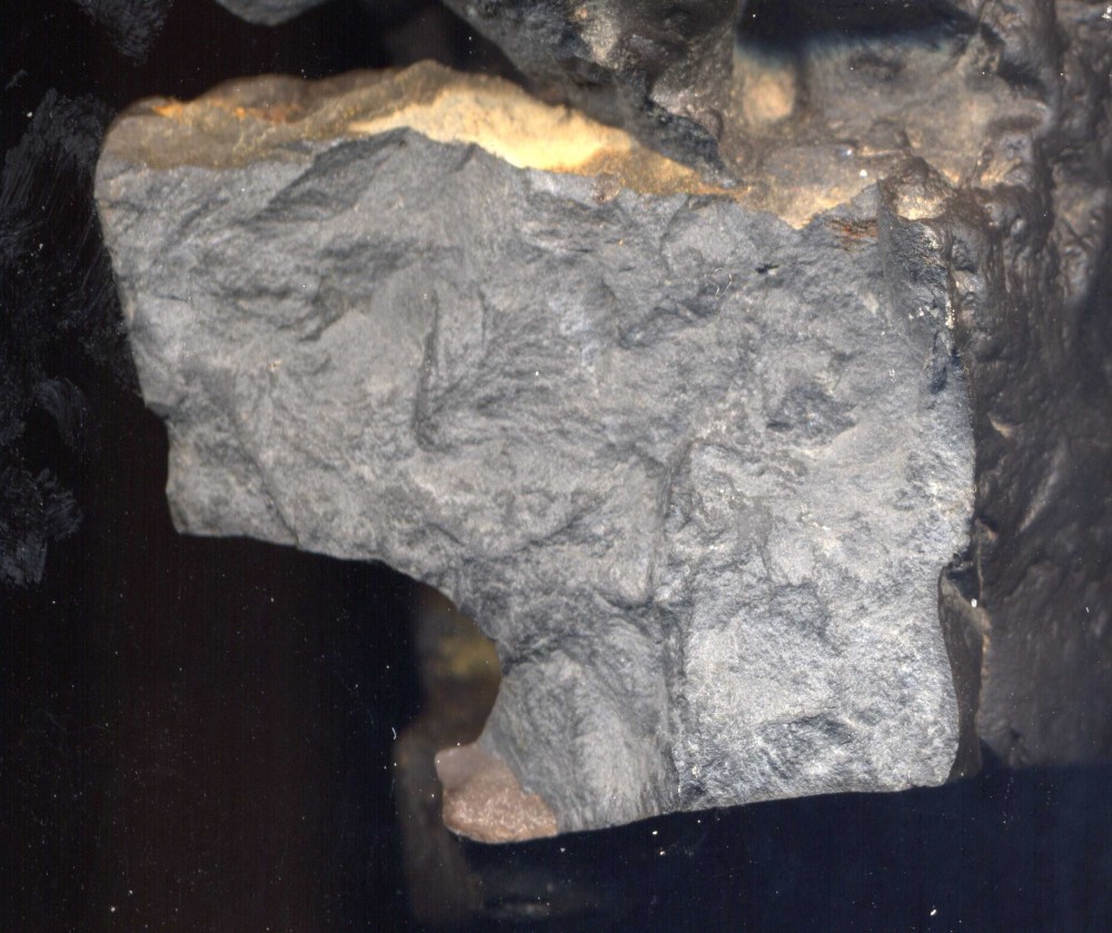

Un truc intéressant, sur la partie qui est immergée et qui est en train de s'oxyder, est ce que cette oxydation accroche à la pierre, ou est ce qu'elle se détache en passant le doigt ?
ah non , ça risque pas de se détacher avec quoi que ce soit , j'ai gratté avec un couteau ça laisse rien , j'ai l'impression que c'est la matière qui change de couleur à la surface libre , c'est pas une sur-couche
Par abus , on appelle parfois noire la couleur mais rien n'est noir sur la pierre , gris très foncé en fait

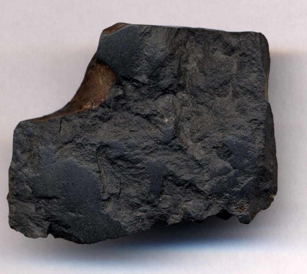

Alors pour la vision ZOOM , je vous donne une image faite en résolution 1200 dpi sur mon scanner
A noter , certaines parties sont aplaties , j'ai essayé de le lisser avec une ponceuse vibrante mais j'ai usé 2 toiles à gros grain pour arriver a ce faible résultat
Vous verrez les relief de ce qui n'a pas été poncé.
Je remarque que les parties qui ne sont pas poncées ont la même couleur que la partie poncée !!! Pourtant si l'altération s'est faite en surface quand l'échantillon était dans l'eau, ce ne devrait pas être le cas ...
