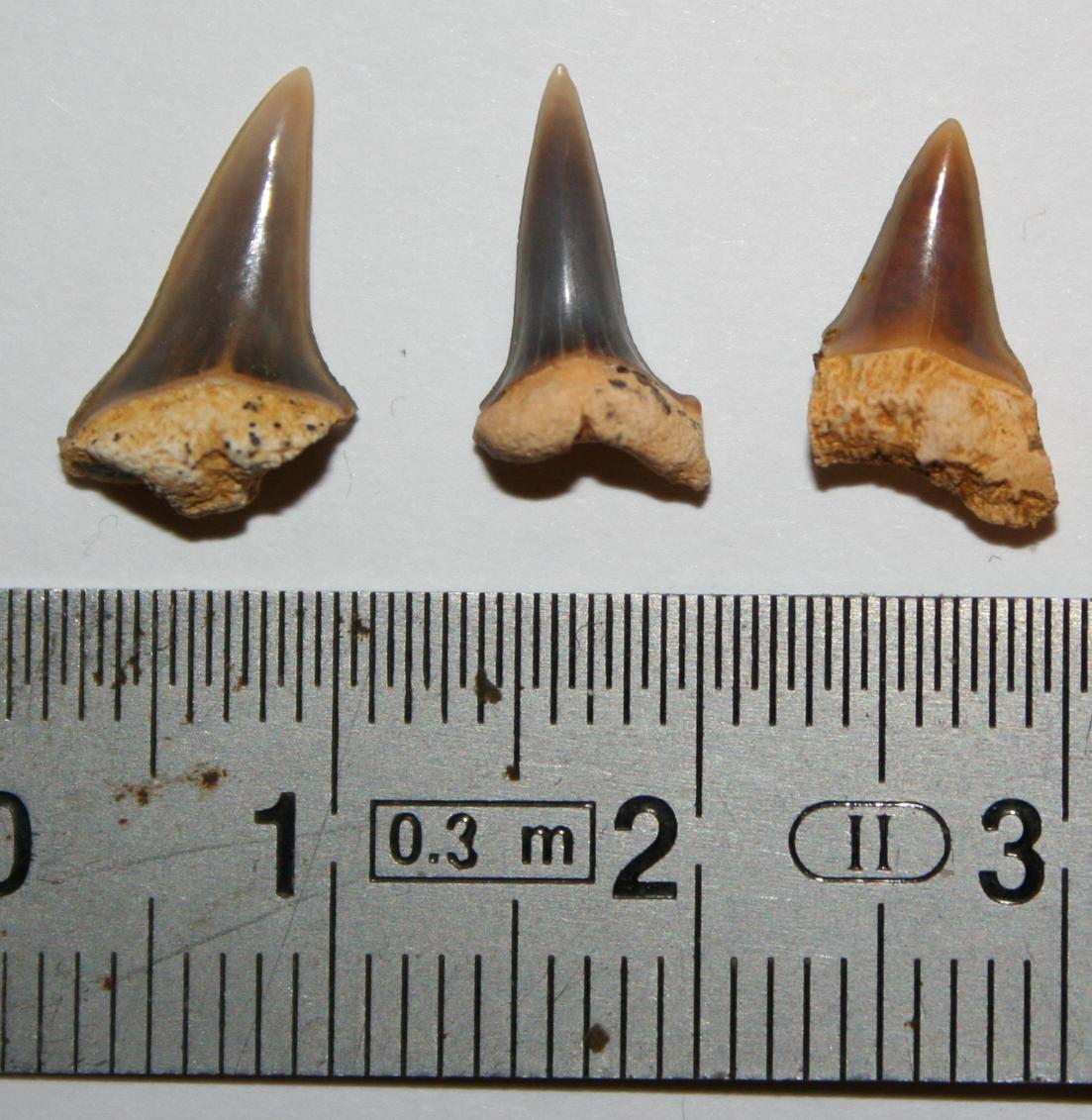

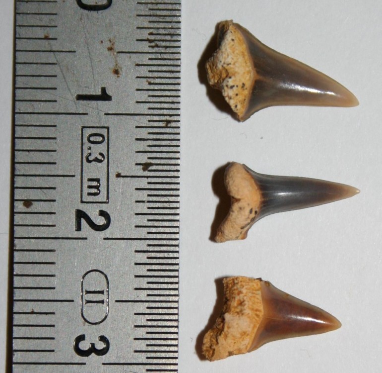

Bonjour à tous je souhaiterais savoir si vous aviez une idée pour l'identification de ces petites dents de requin, le site serait daté soit du santonien, du campanien, ou du cénomanien... Pas loin d'Angouleme (16).

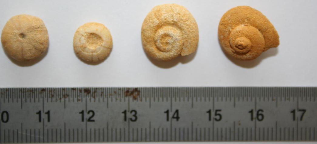

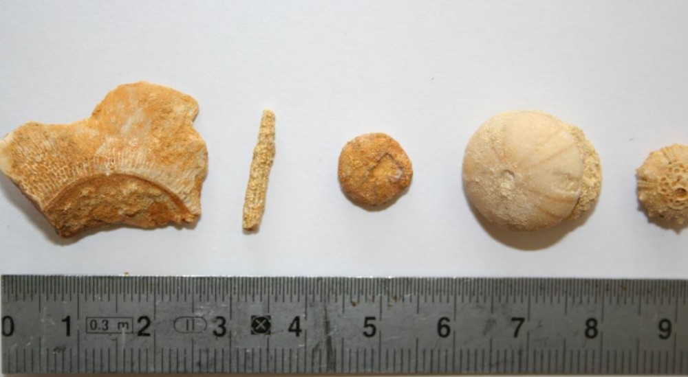

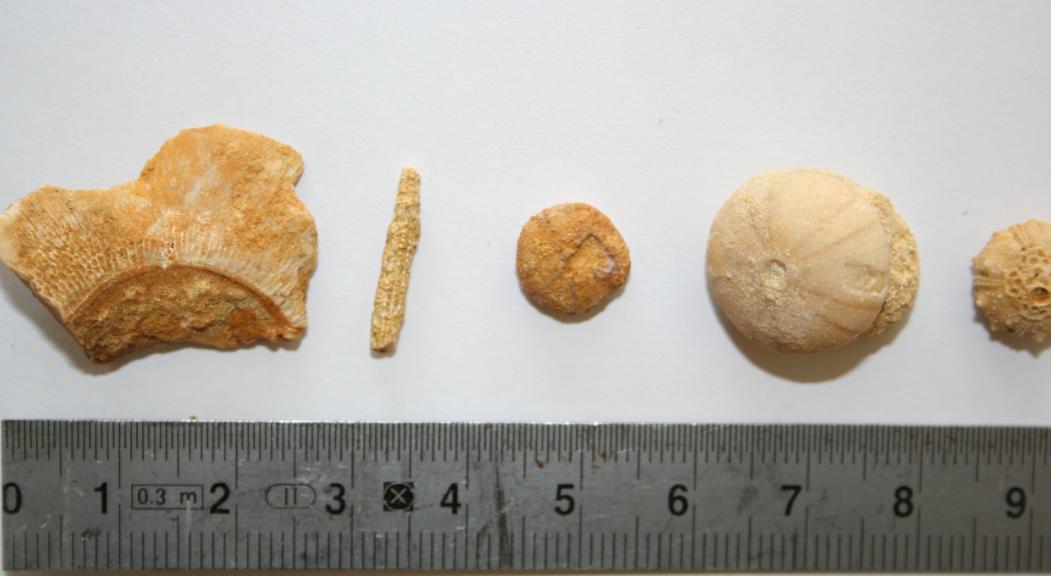

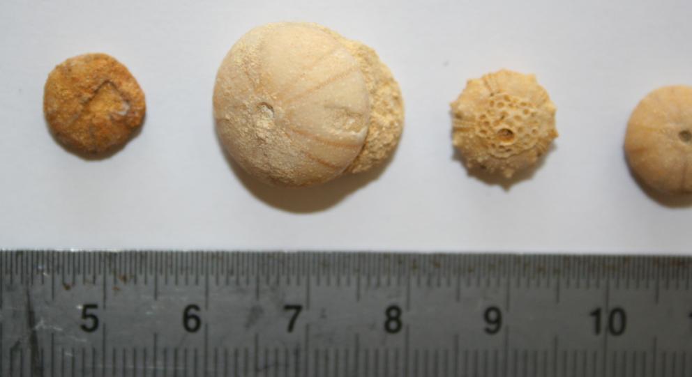

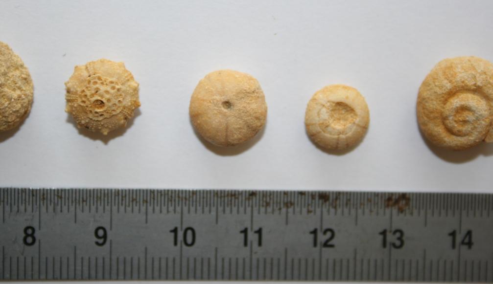

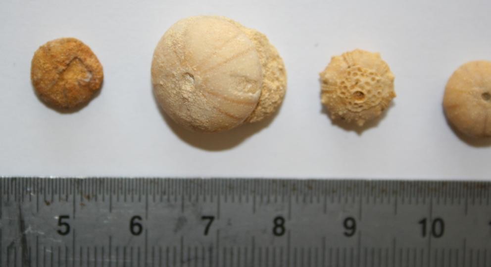

Faune associée: divers oursins que je ne saurais identifier je mettrais des photos si cela peut aider, du mosasauridae, ammonite?, nautile?
;) J'ai oublié le nom du bled c'est paumé y'a deux ou trois carriere a proximitée, il s'agit de sabliere je crois appartenant au groupe Garandeau...

oui,
tout autre indices te donneront une datation plus exacte ...
cependant les dents sont de bonne qualitée mais incomplete !!!

Carrière dont les calcaires jaunes orangés, sont du santonien et les calcaires marneux du campanien.
Voici la faune associé à ces dents provenant des calcaires du santonien, liste en cours de réalisation
Invertébrés
- Ammonite : Placenticeras polyopsis
- Nautile : Eutrephoceras sp.
- Oursins : Orthopsis, Hemiaster, Catopygus, Holaster, Nucleopygus, Salenia, Goniopygus, Cidaris,, Toxasteridae indet + espèces indéterminées,
- Gastéropodes : Pleurotomaria, Planorbis
- Scaphopodes
- Bivalves
- Brachiopodes : Rhynchonelles et Terebratules indéterminées
- Coraux : Cyclolites sp.
- Spongiaires
Vertébrés
- Mosasaures : Prognathodon? et Plioplatecarpus? à vérifier
- Poissons : Anomoeodus sp. en majorité
- Raies et requins : Squalicorax kaupi, Cretolamna appendiculata + autres espèces indéterminées
Pour le requin vari, je suis en train de regarder, mais je suis pas très fort dans ce domaine
