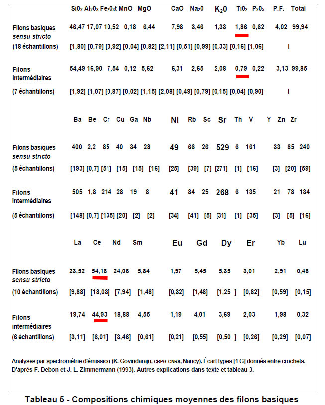

Pour le cas des terres rares, je pense qu'il faut être vigilant. Les anomalies minéralogiques sont souvent édifiantes. Comment expliquer, par exemple, la présence de parisite dans les géodes de dolomites de Lassur ? Et pas des petites, le plus gros cristal que j'ai trouvé faisait tout de même 1 cm ! Or cette dolomite n'est pas affectée par la métasomatose qui a minéralisé en terre rare le gisement de Trimouns.
Et si on regarde les analyses des Labradorites, tu remarqueras qu'il y a aussi des terres rares et notamment du Ce...

"Pour le cas des terres rares, je pense qu'il faut être vigilant. Les anomalies minéralogiques sont souvent édifiantes. Comment expliquer, par exemple, la présence de parisite dans les géodes de dolomites de Lassur ? Et pas des petites, le plus gros cristal que j'ai trouvé faisait tout de même 1 cm ! Or cette dolomite n'est pas affectée par la métasomatose qui a minéralisé en terre rare le gisement de Trimouns."
Lassur est un gisement METASOMATIQUE
frederic "Et si on regarde les analyses des Labradorites, tu remarqueras qu'il y a aussi des terres rares et notamment du Ce...

Y a-t-il eu des études en lame mince ou des analyses géochimiques des roches hypovolvaniques de chaque gisement connus à minéraux de titane ?
