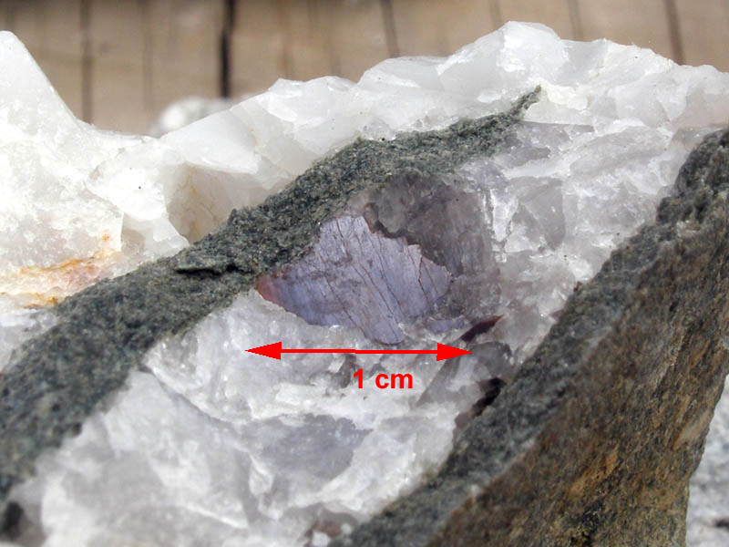

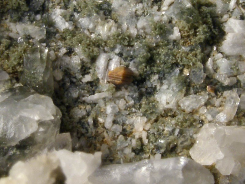

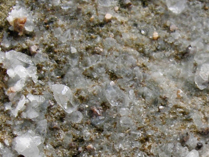

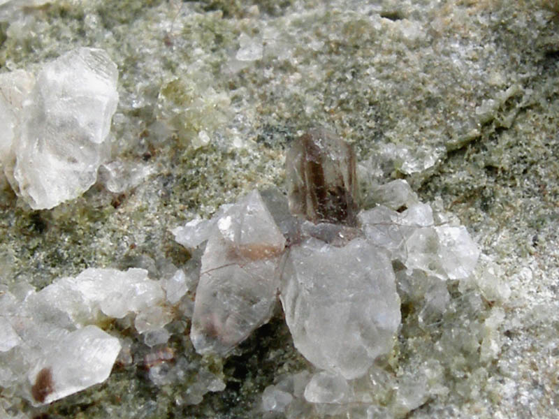

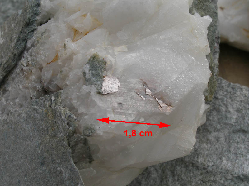

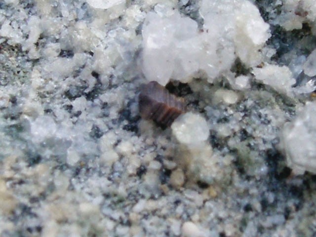

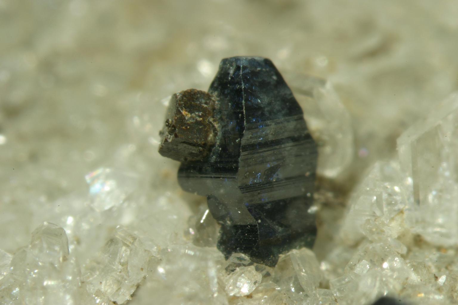

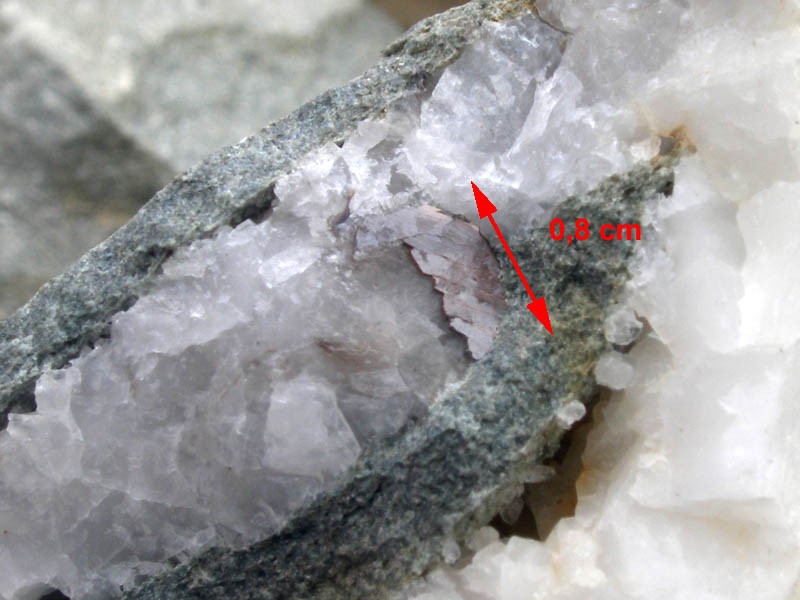

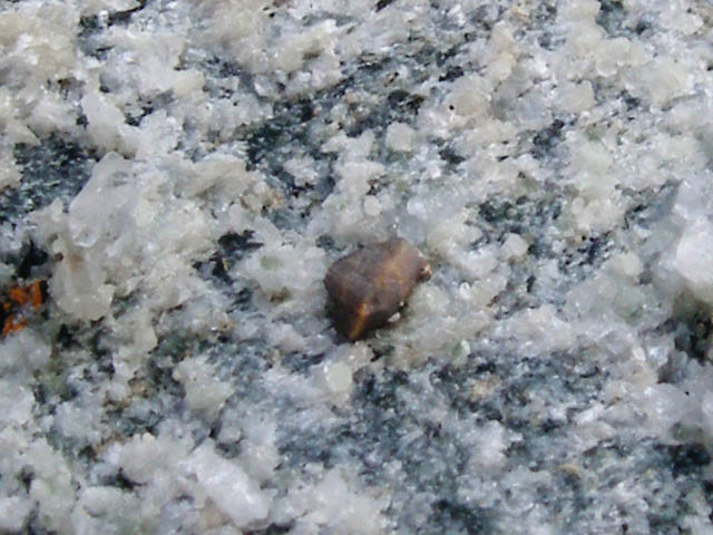

Pour revenir à mon dernier gisement, voici quelques photos de minéraux extrait directement en place la dernière fois.
Dans la fente observée, l'albite est TOTALEMENT ABSCENTE, même si celle si peut être présente de manière discrète dans d'autres fentes (voir première photo d'anatase)
La paragénèse minérale est la suivante: Brookite (1 à 2 cm) + chlorite + rutile + anatase (qui semble cristalliser en même temps que le quartz) + quartz + chacopyrite (rare) + calcite
Dans les photos qui suivent vous verrez deux morceaux de brookite de 1 cm chacun qui faisaient partie d'un même cristal de 2 cm inclus dans le quartz.
Les plus grosses anatases font 2 mm.
Le rutile fait 3 mm il est inclus dans le quartz. Les rutiles de cette fente tirent nettement sur le rouge.
Amitiés à tous
Frédéric

Au fait Rives 3, t'inquiète pas vu comme c'est parti sur ce gite il y a de fortes chances que je récolte des quantités astronomiques d'anatases millimétriques dont je ne saurai que faire ensuite.
En effet, tout est couvert de terre ou de lichen ou de calcite. On ne voit jamais rien sur ce gite. Il faut récolter énormément pour espérer avoir un petit quelque chose à l'arrivée... enfin, j'espère.
Petit détail: les globules crèmes autour des anatases ne sont pas des albites mais des chlorites. D'ailleurs il y a deux chlorites sur ce gite: des vertes et des crèmes.

Salut Frédéric,
Belles photos et belle découverte, encore une fois...
Je suis heureux de voir des empreintes de brookites de cette taille. C'est vraiment agréable.

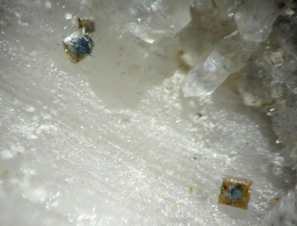

Dernièrement j'ai trouvé des anatases bicolores bleu au centre / jaune vert à la périphérie. C'est minuscule 0,5 mm et j'essaye toujours de faire une photo convenable.
Certains d'entre vous ont il déjà observé cela dans les Alpes ?
Et cela donne-t-il une information quelconque sur les éléments en traces présents.

très classique cet aspect bi-colore sur Plan du Lac et arrive parfois sur Lauzière. > c'est donc "assez commun" sous toutes réserves
