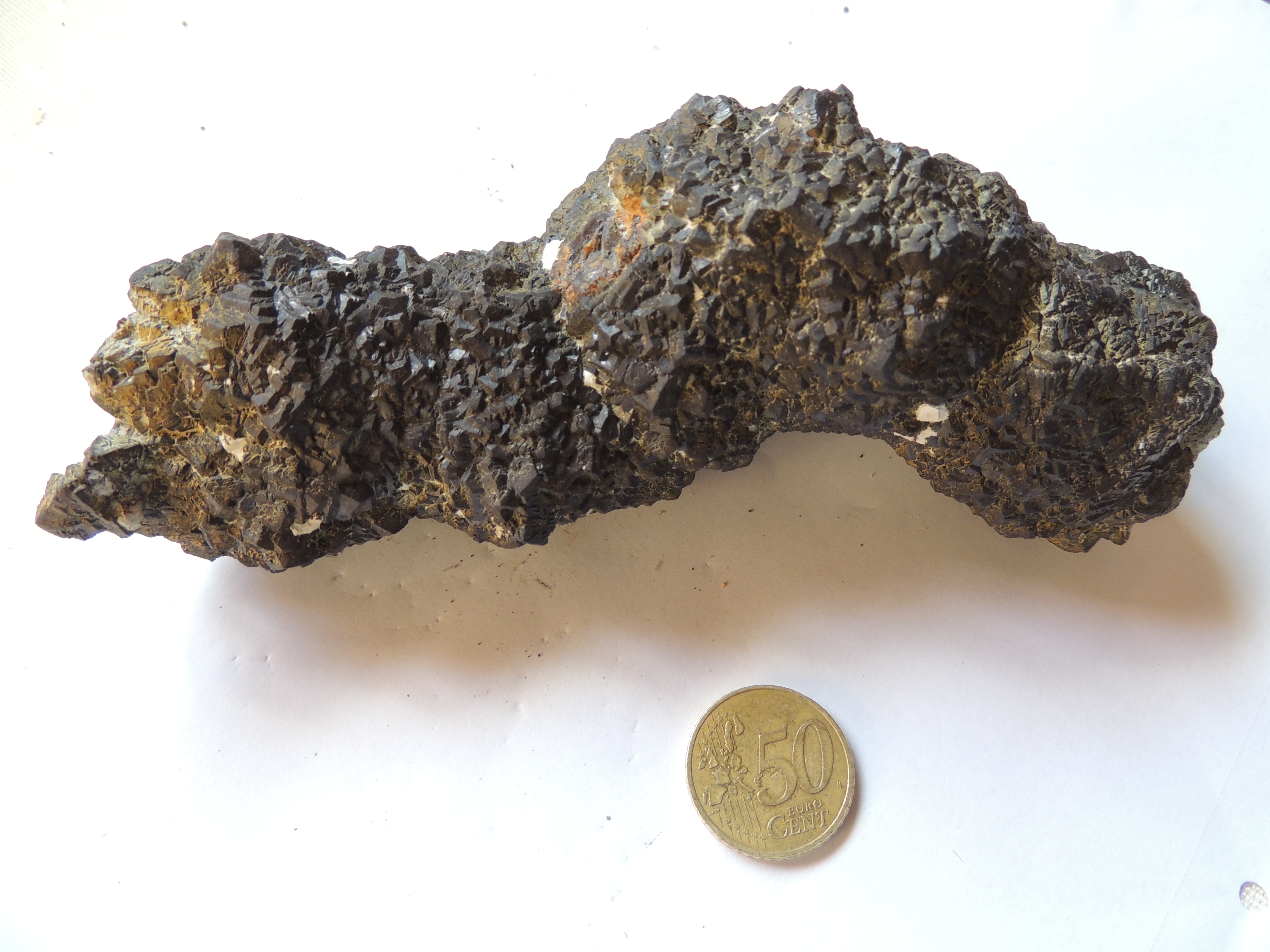

Il me semble que goutte par goutte on peu avoir un bon résultat, en voici la preuve (c'est pas moi qui l'ai dégagée ni qui ai rpis la photo mais elle est quand même dans ma collection) :super:

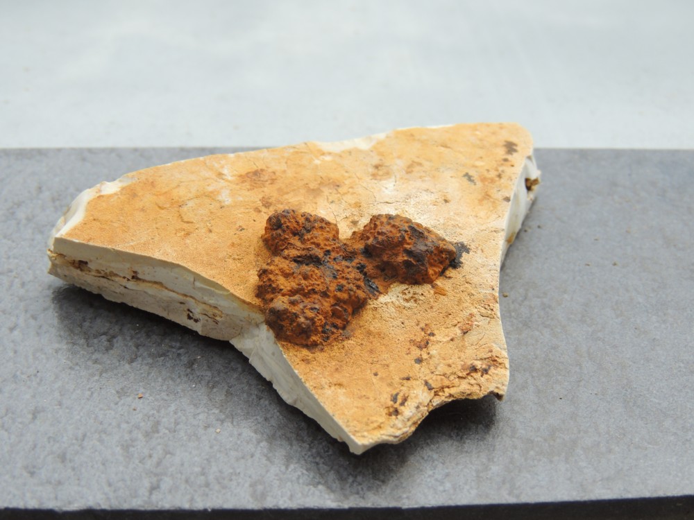

l'acide oxalique est assée efficace , mais c'est surtout pour quelque chose qui ne serait pas " rouillé " en profondeur , pour débarasser un encroutement ou quelque chose de plus ou moins superficiel c'est pas mal ...
mais si la pièce est trés " rouillée " , il n'y à pas grand chose à faire ...rien ne poura lui rendre l'aspect du " neuf " et c'est peut ètre plus beau comme ça !!

C'est vrai elle est vraiment très oxydée, pas grand chose à faire pour la nettoyer.
attention lors des échanges...
Comme le dit eric94 : reste à trouver un autre échantillon
Alain.

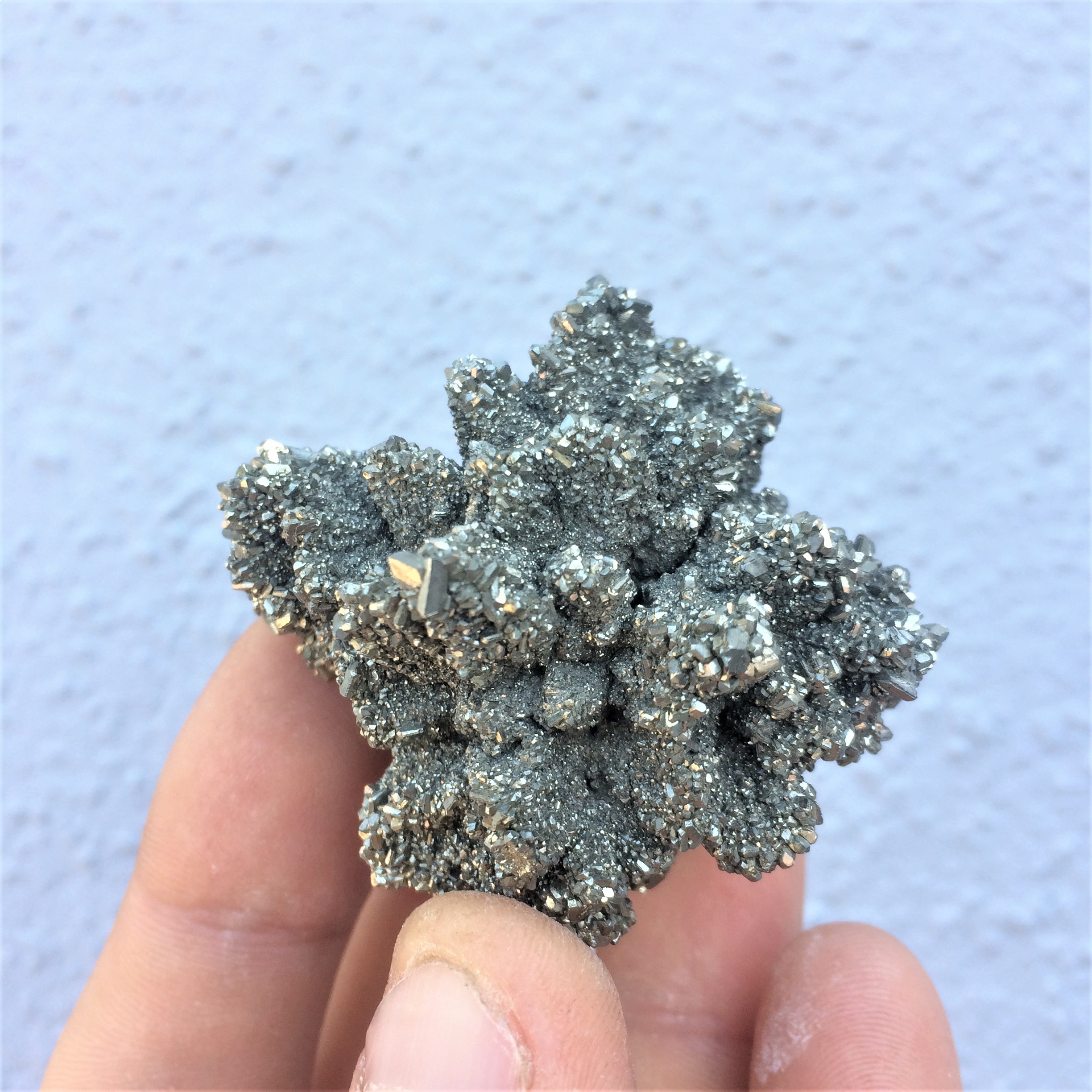

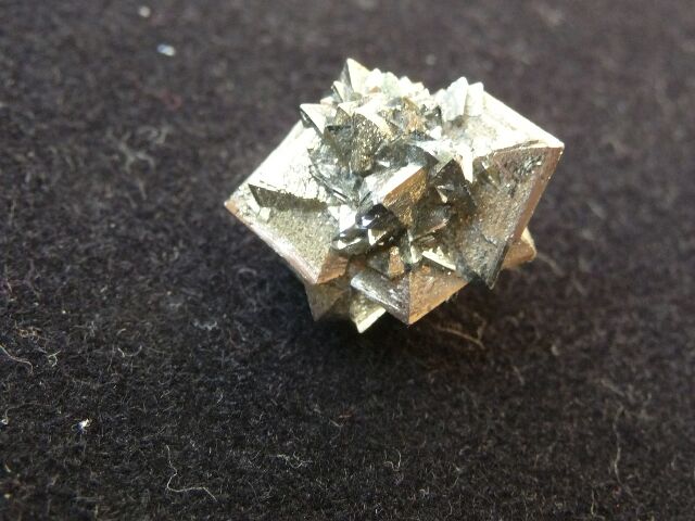

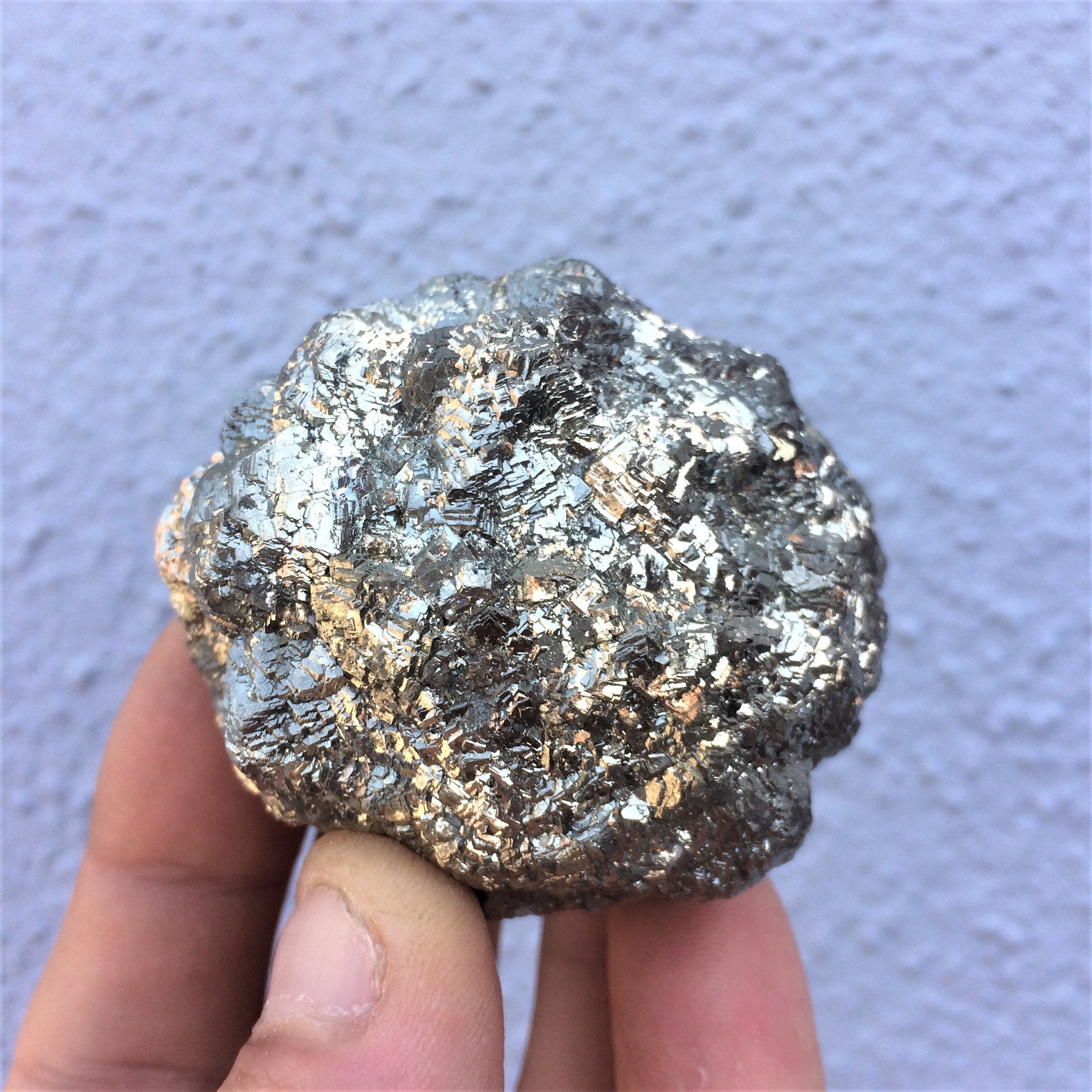

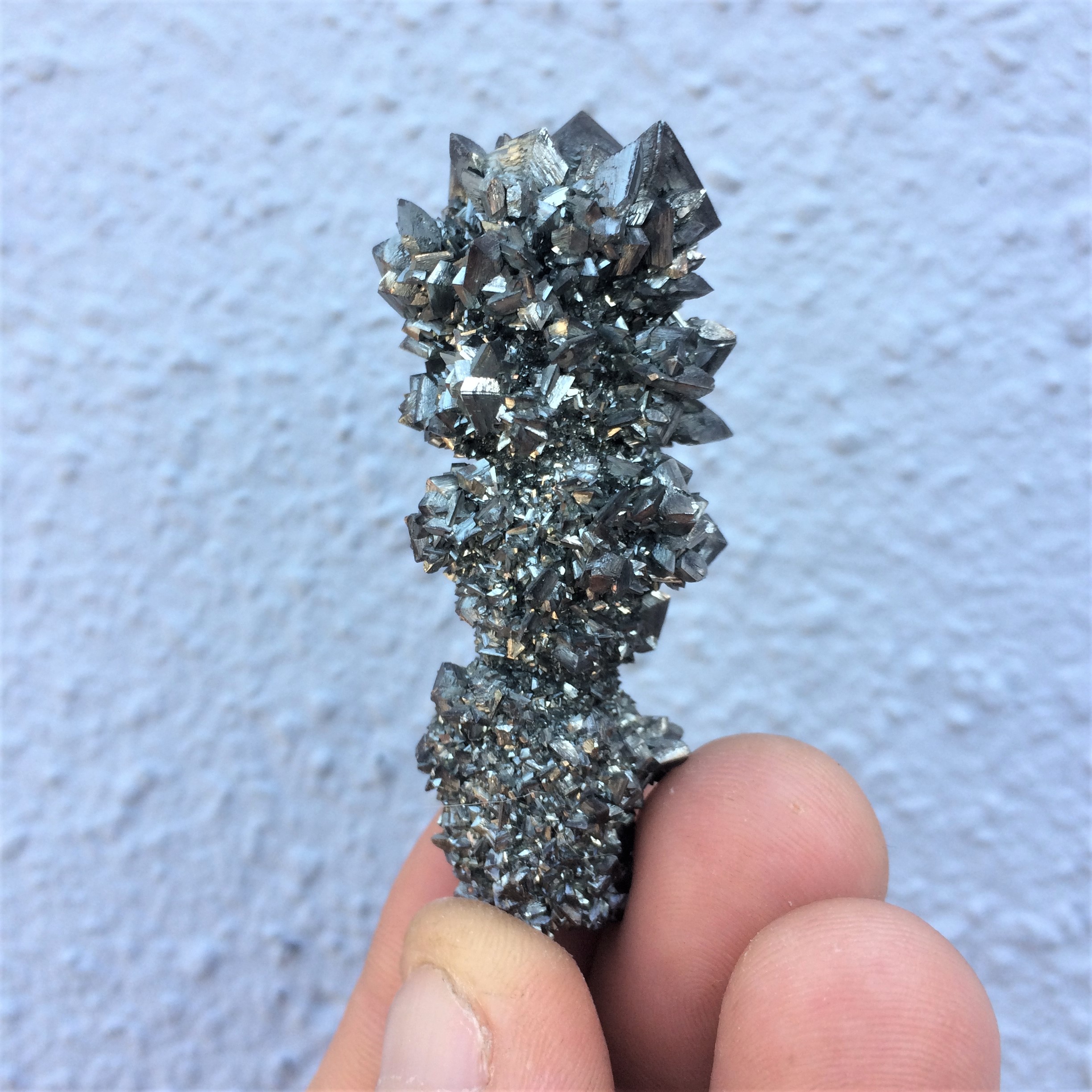

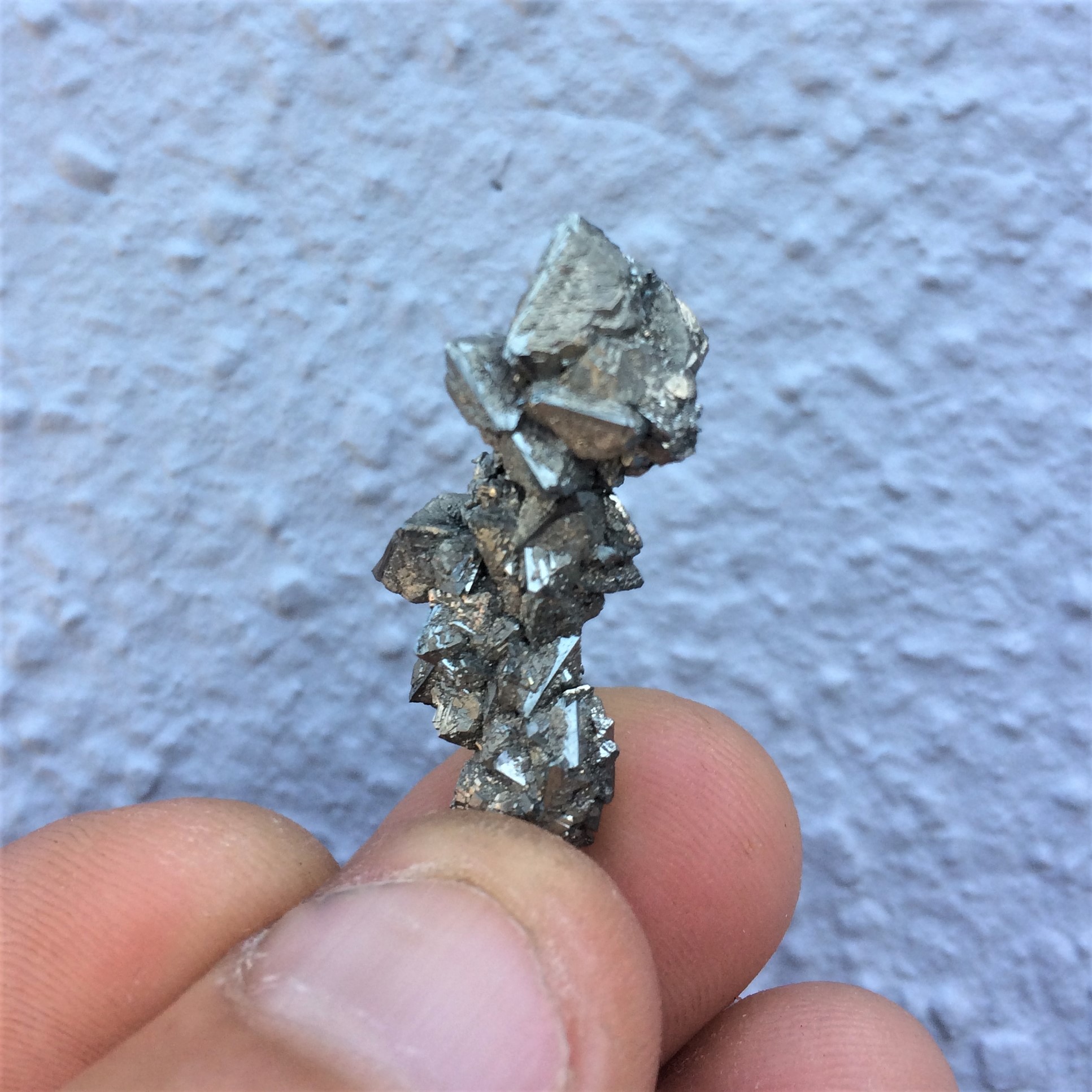

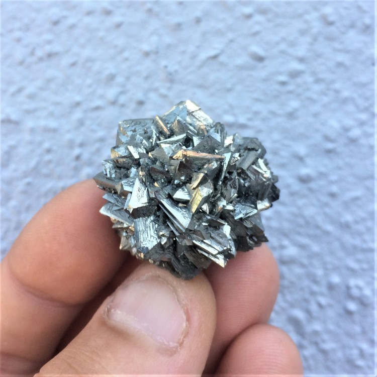

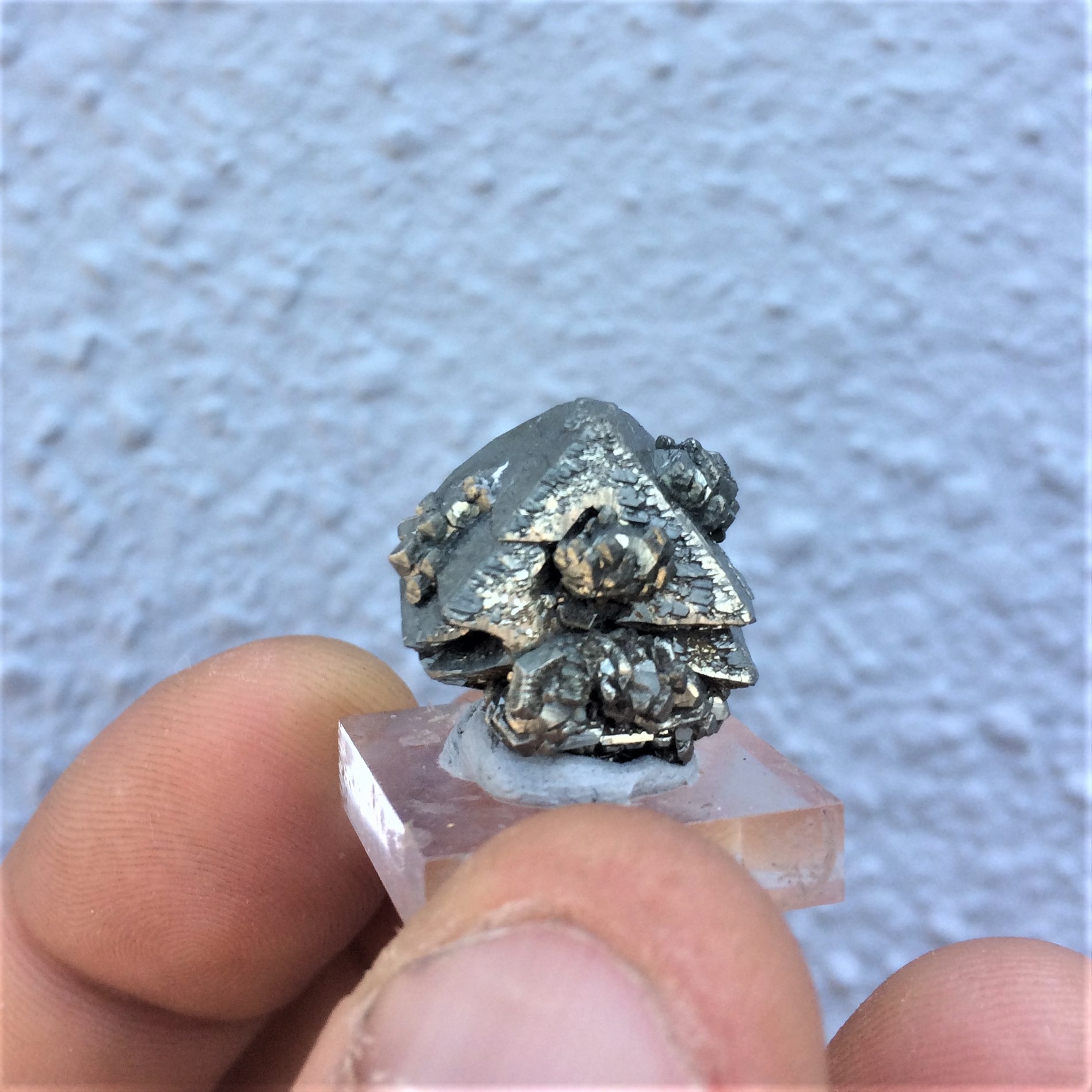

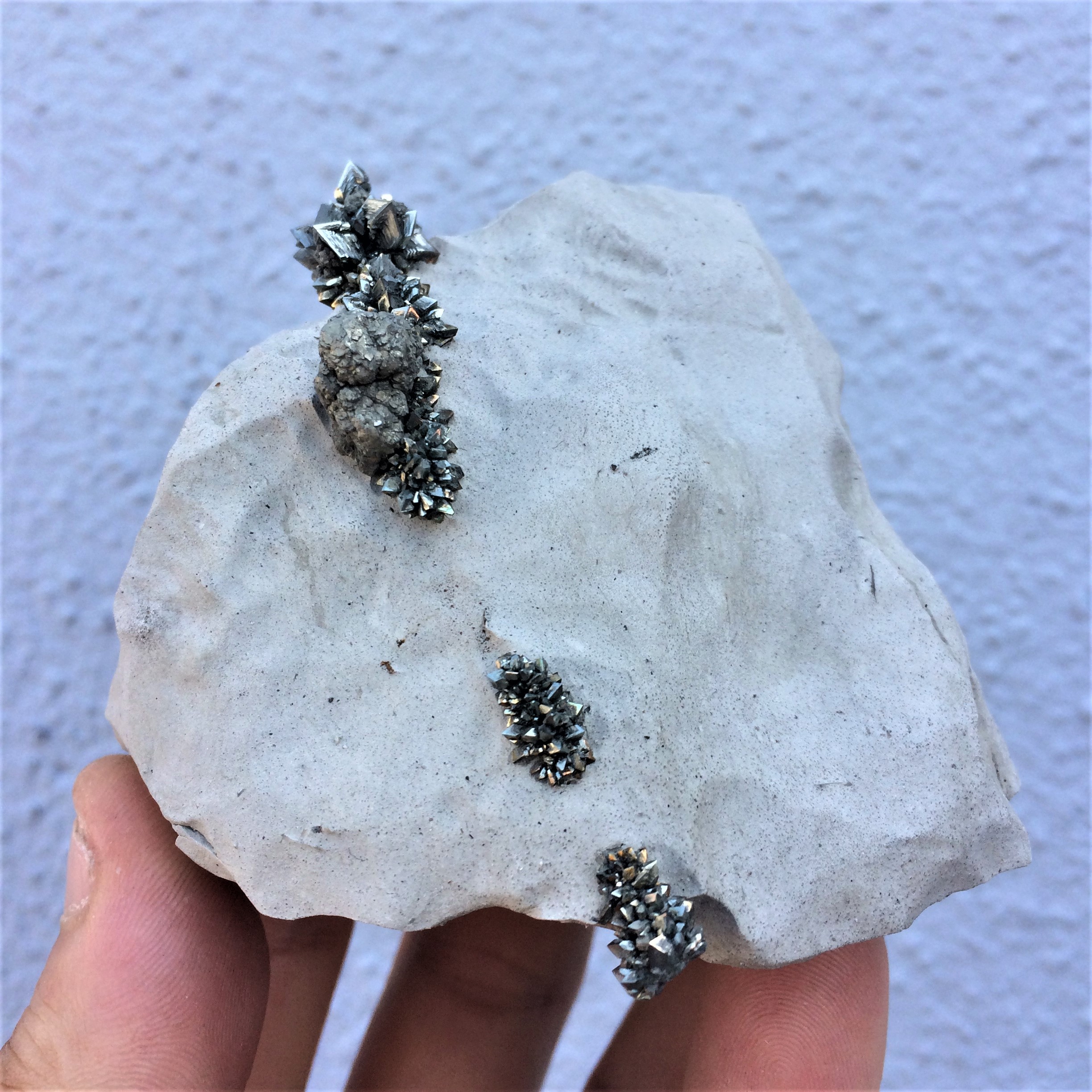

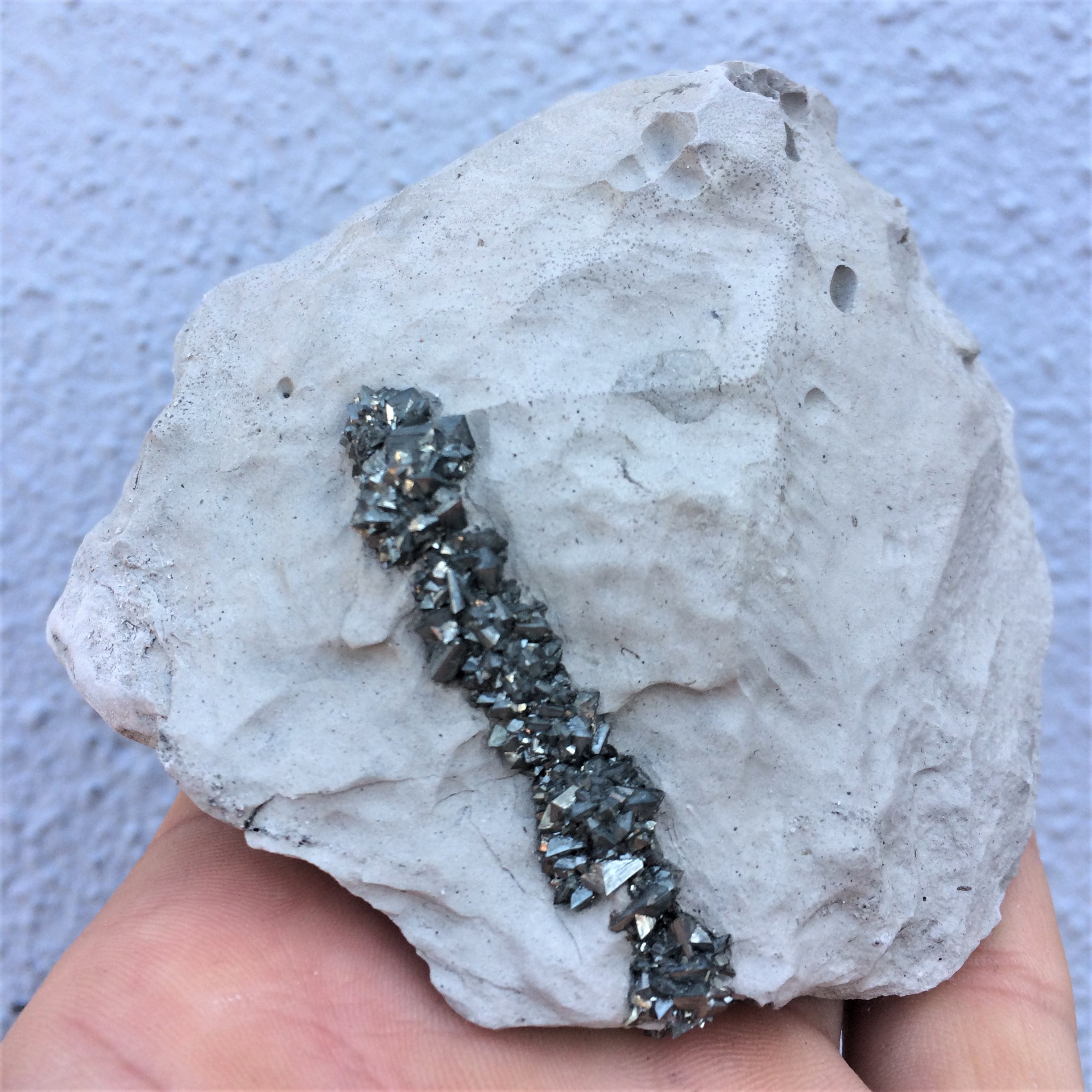

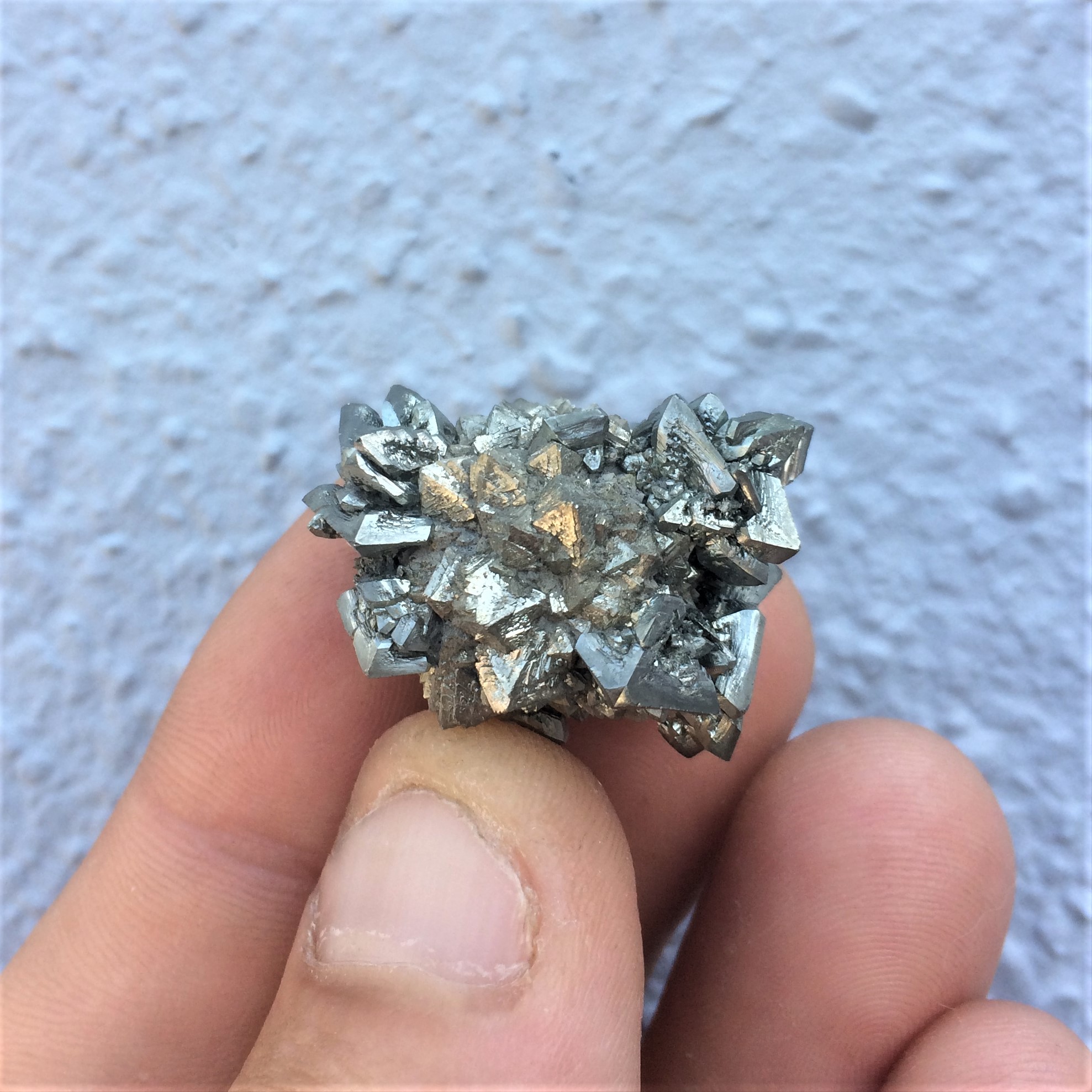

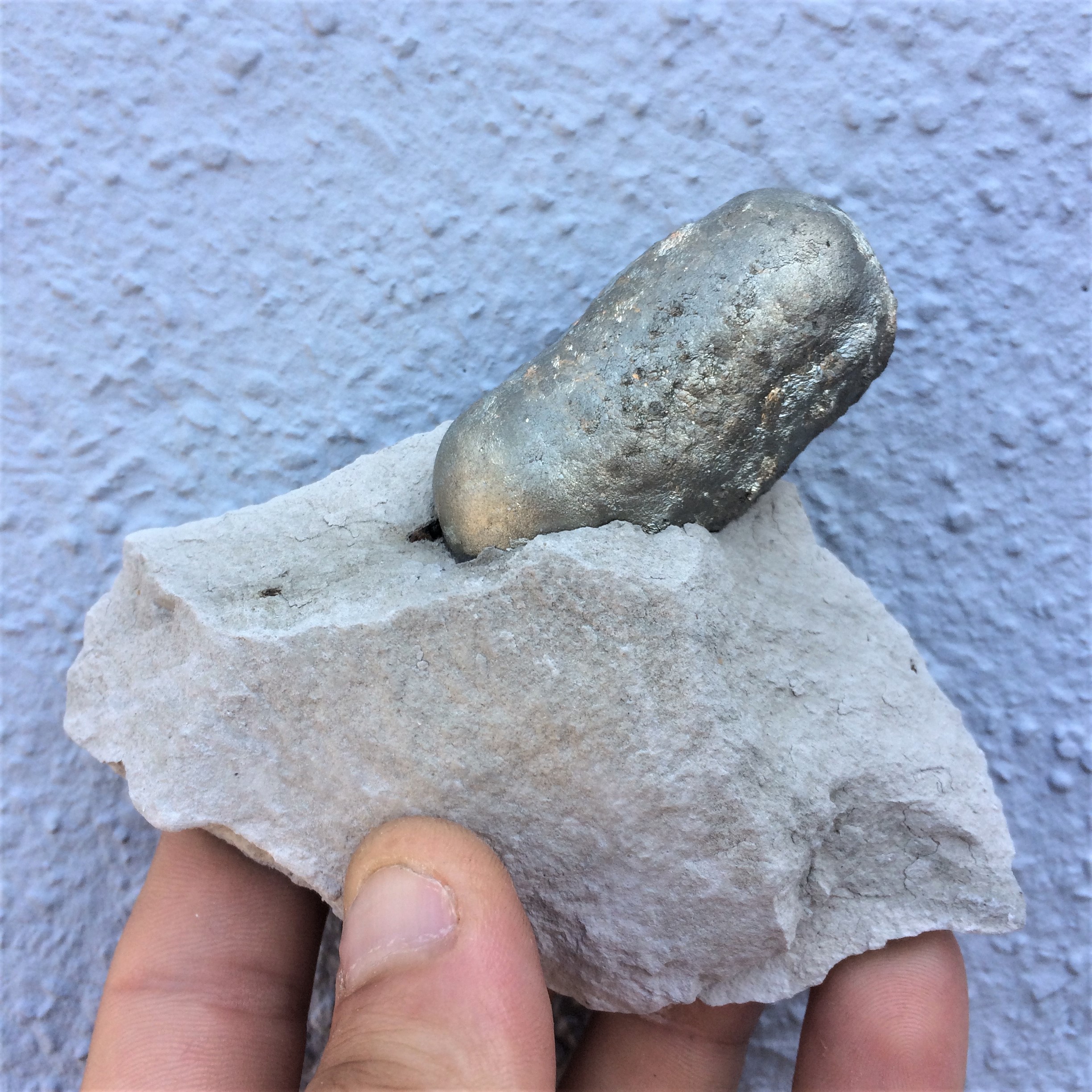

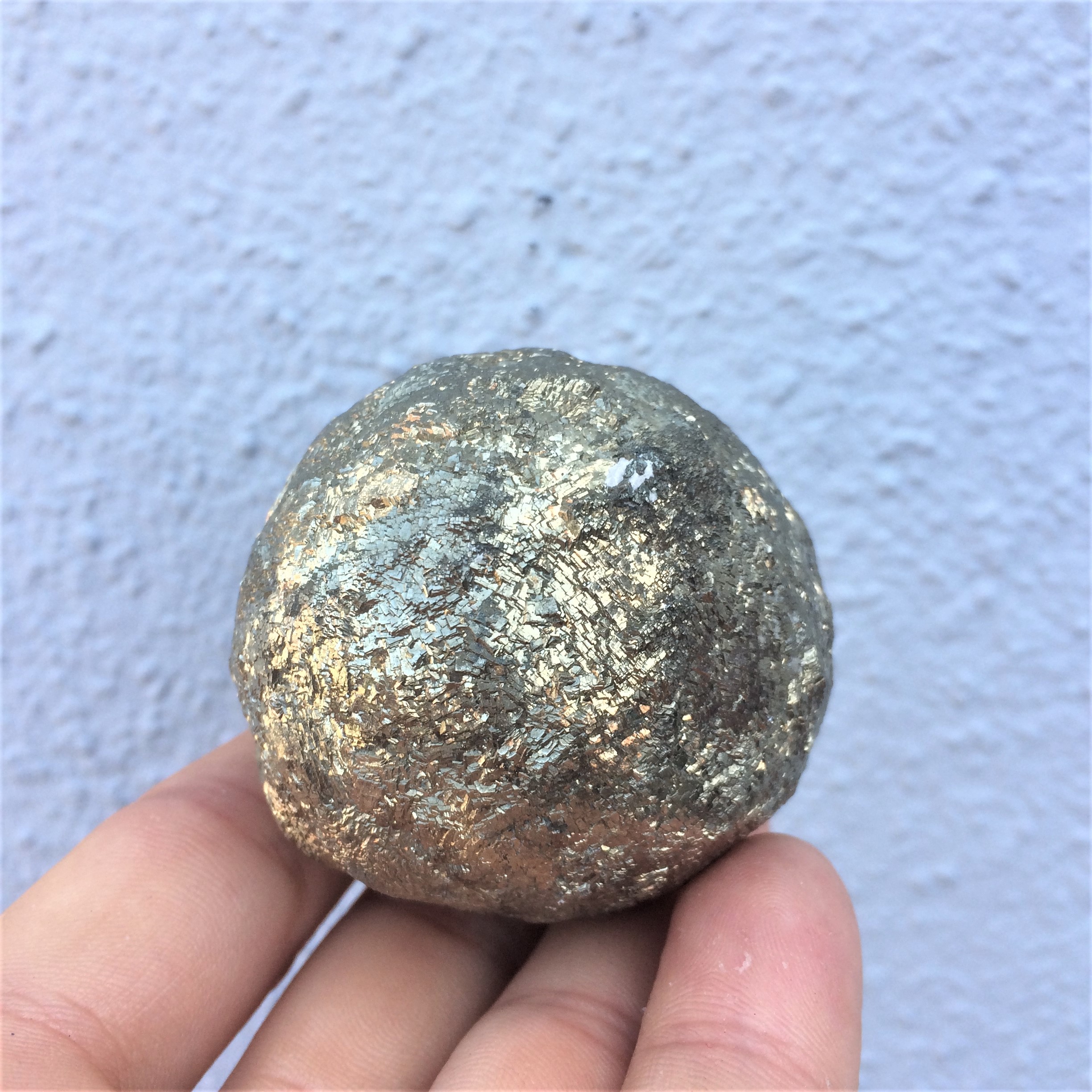

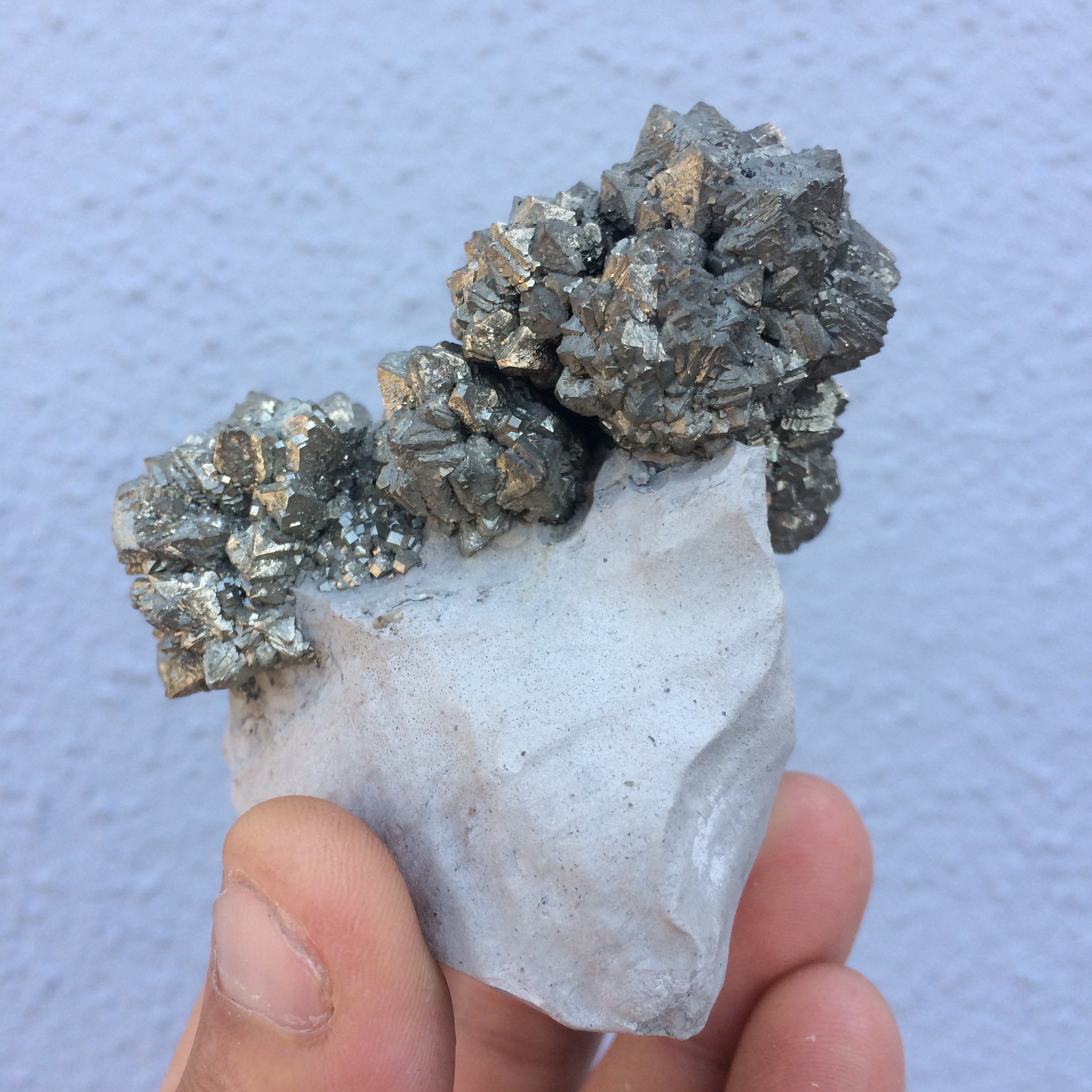

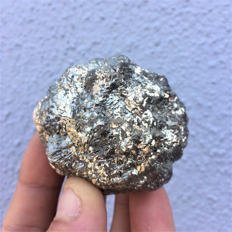

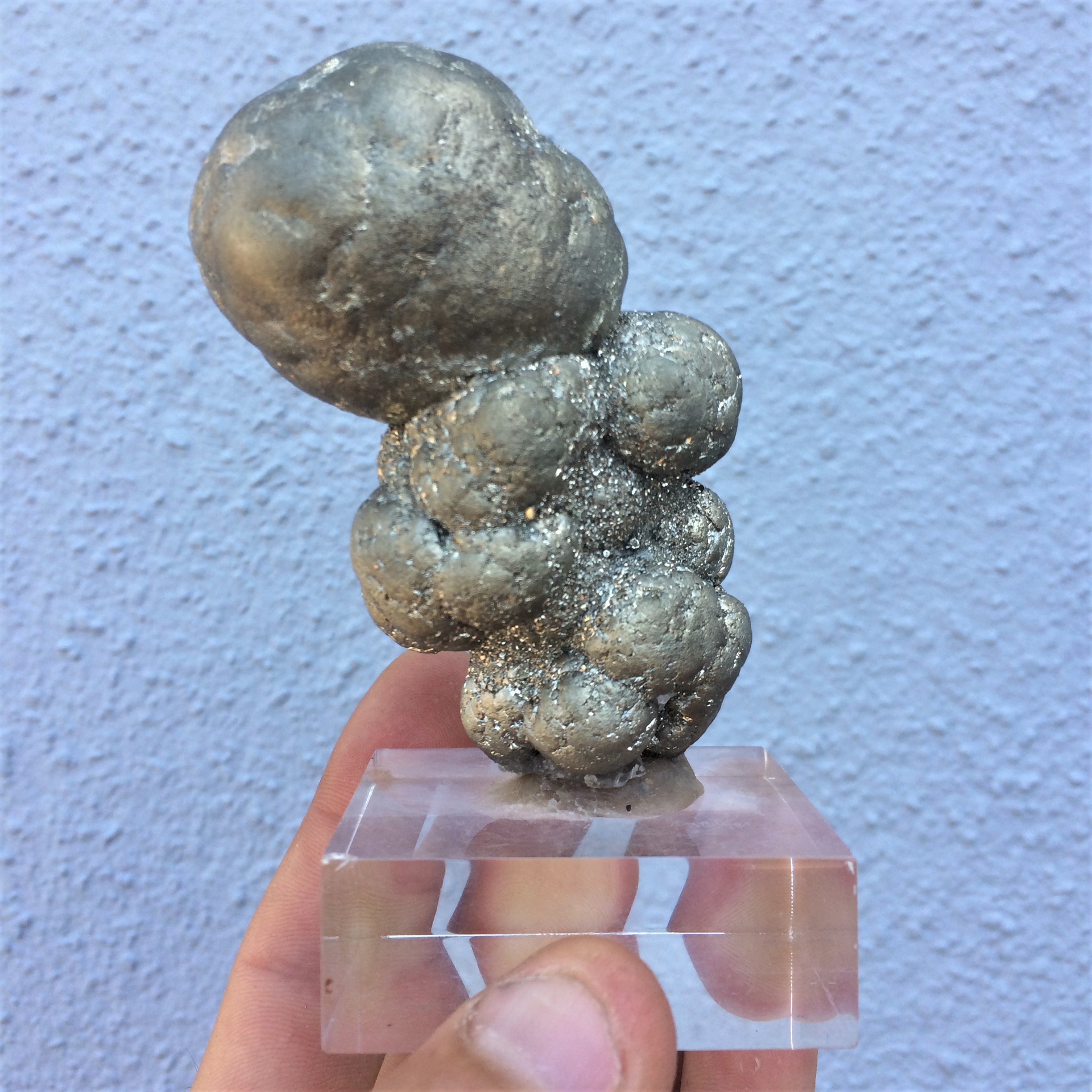

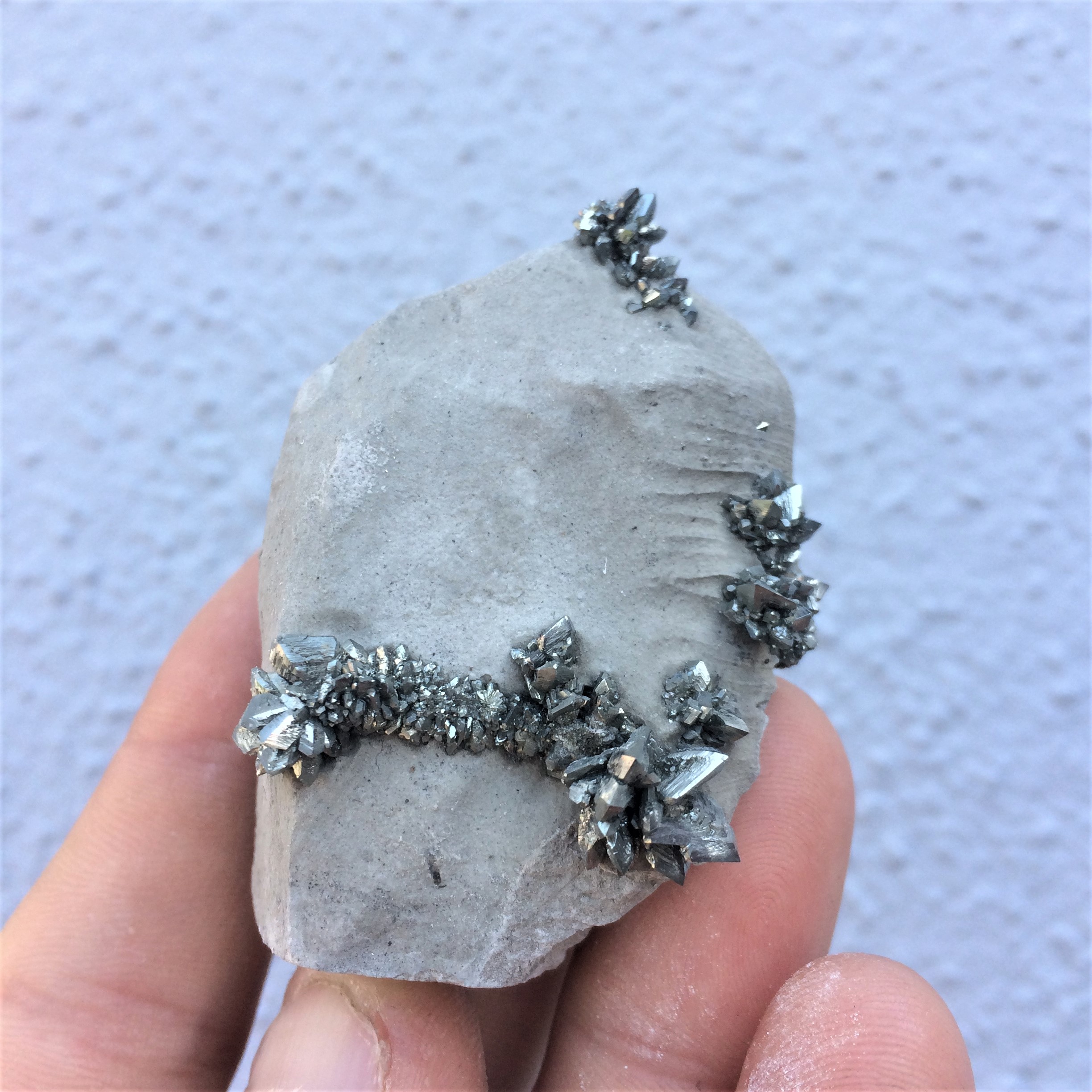

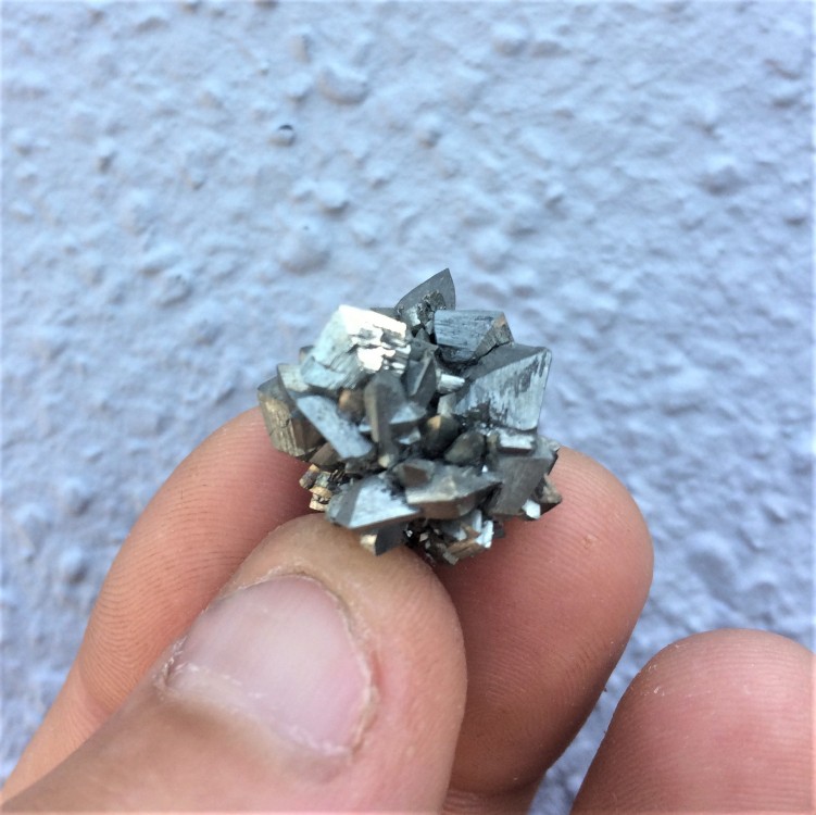

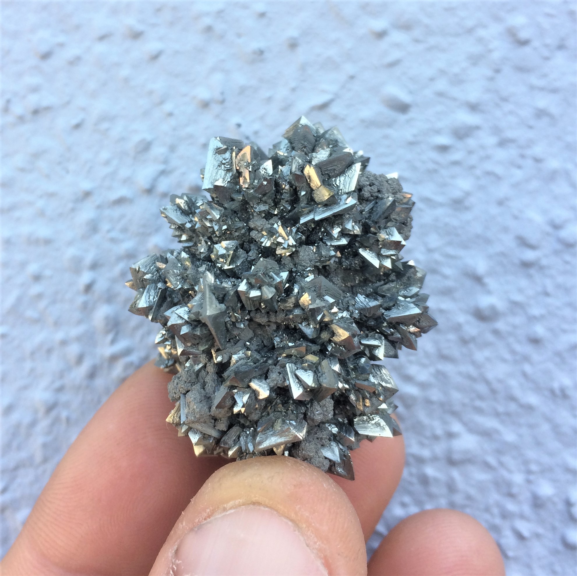

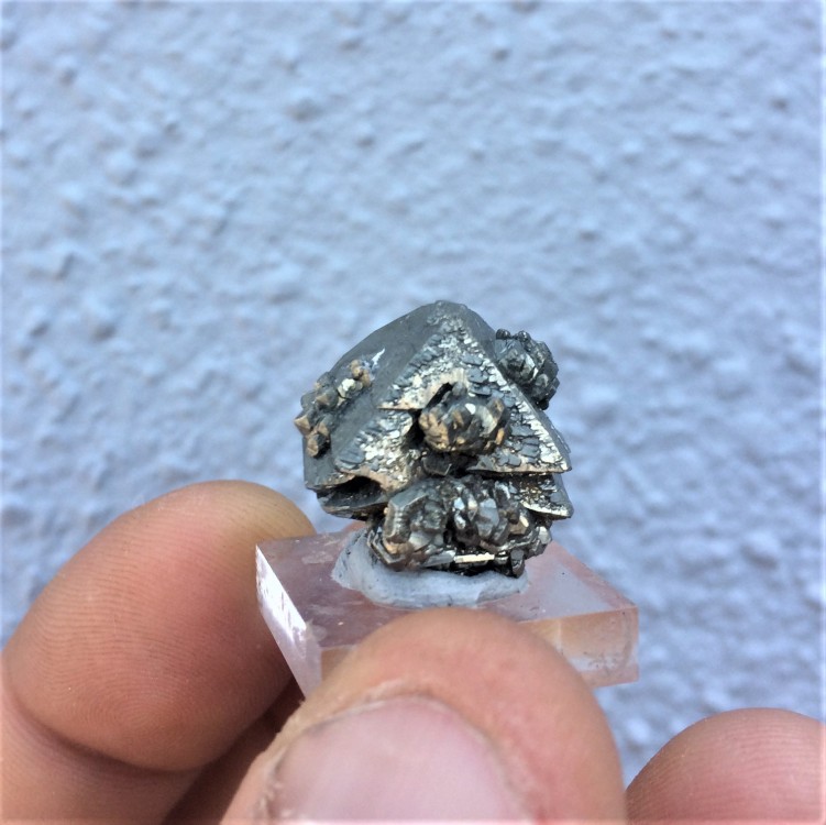

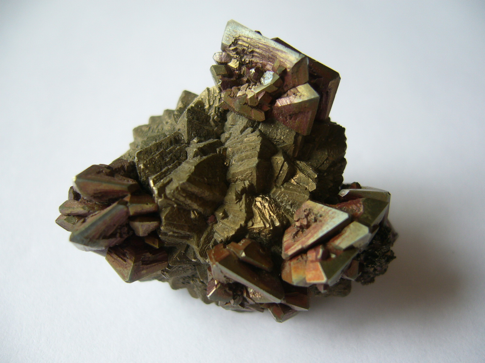

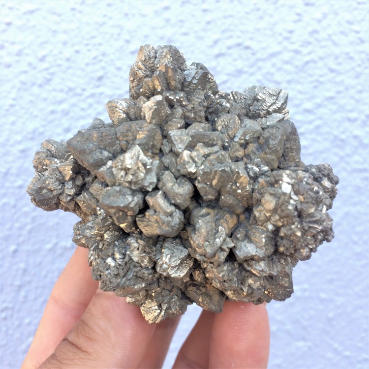

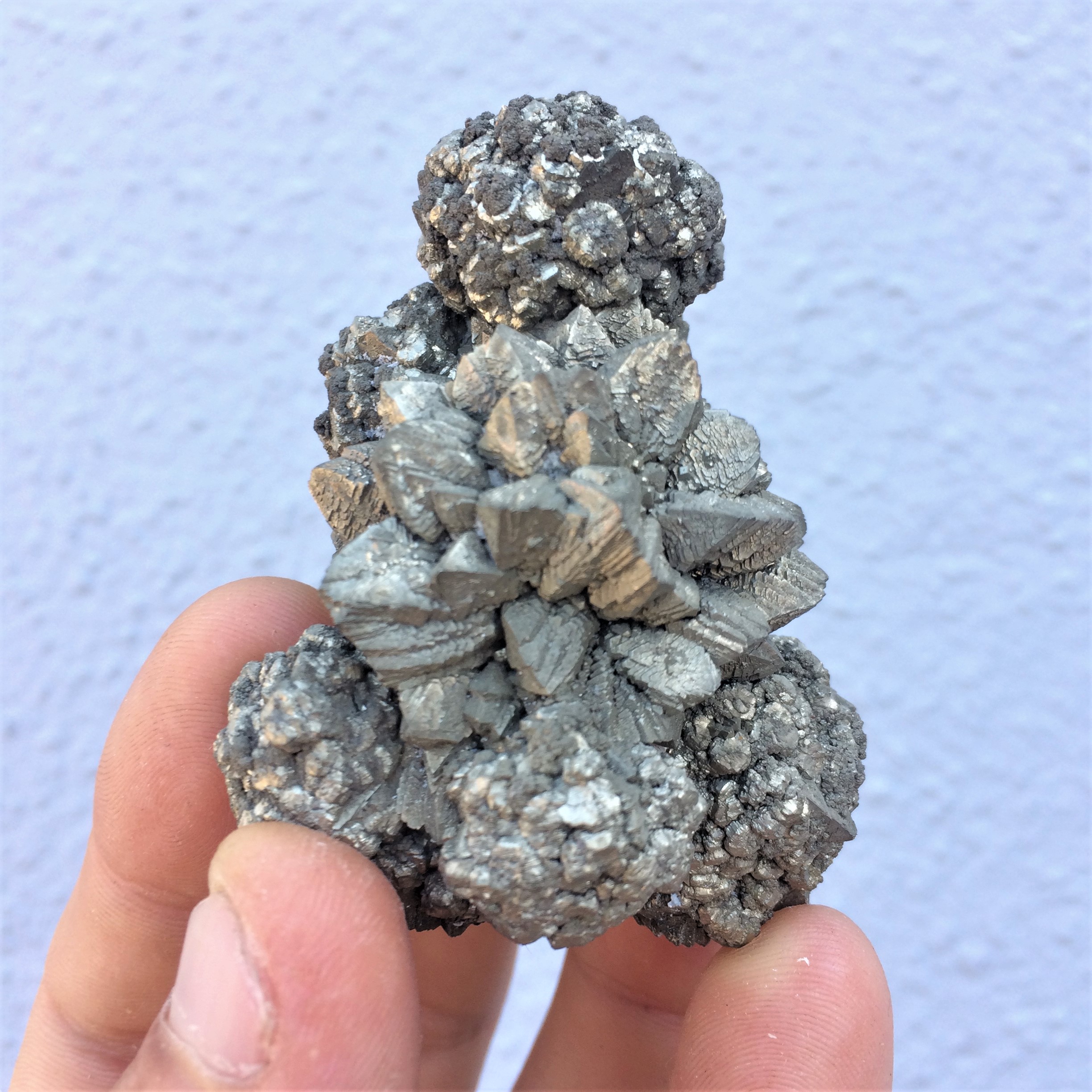

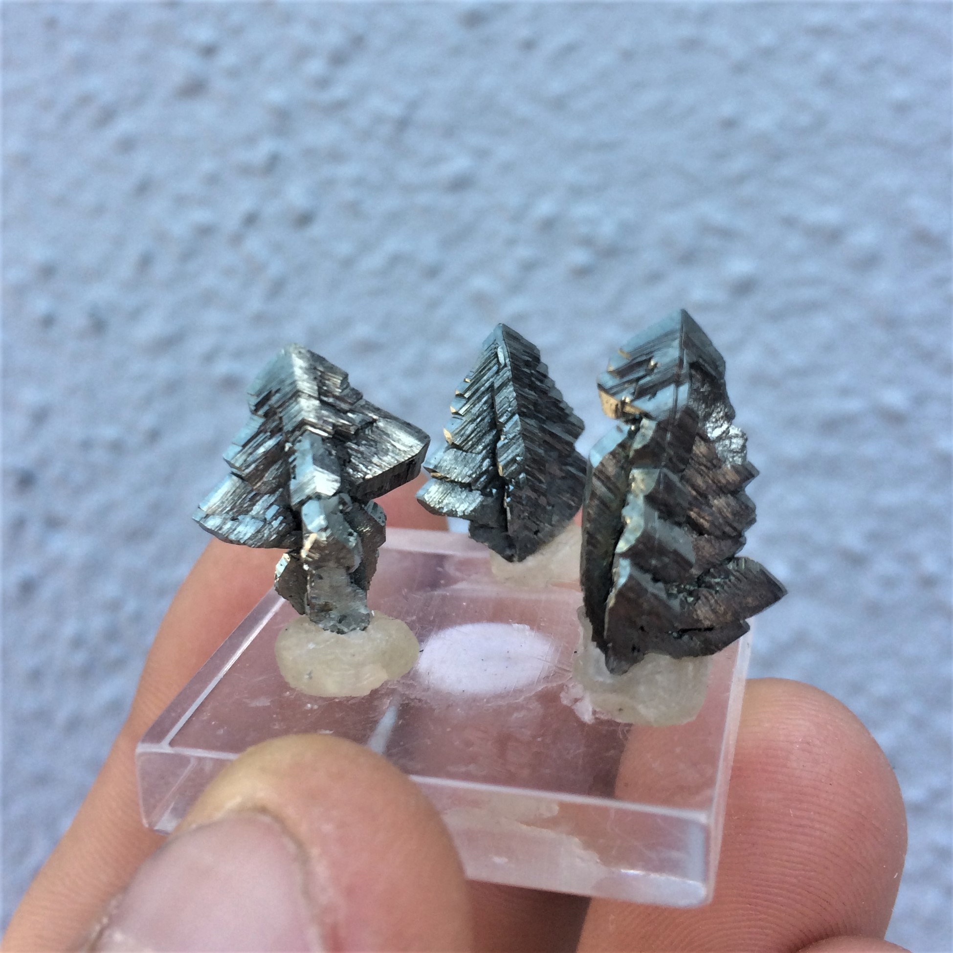

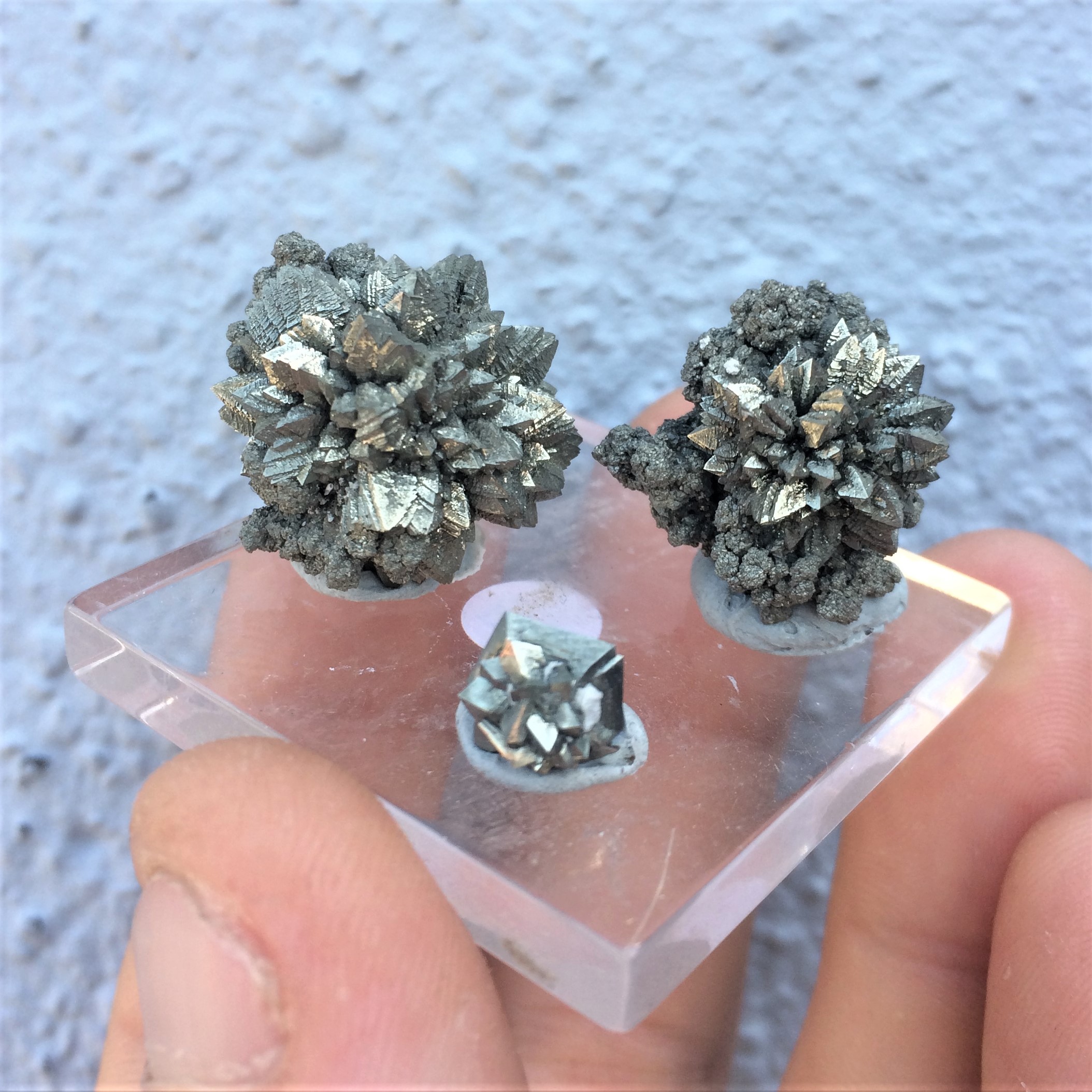

Voici un petite série de Marcasite (ou pyrite), avec ou sans macle, avec brachydome ou sans, sur ou sans gangue ... bref, quelques photos en vrac, histoire d'apprécier la varité de cette espèce que j'affectionne tant !
Quelques marcassites

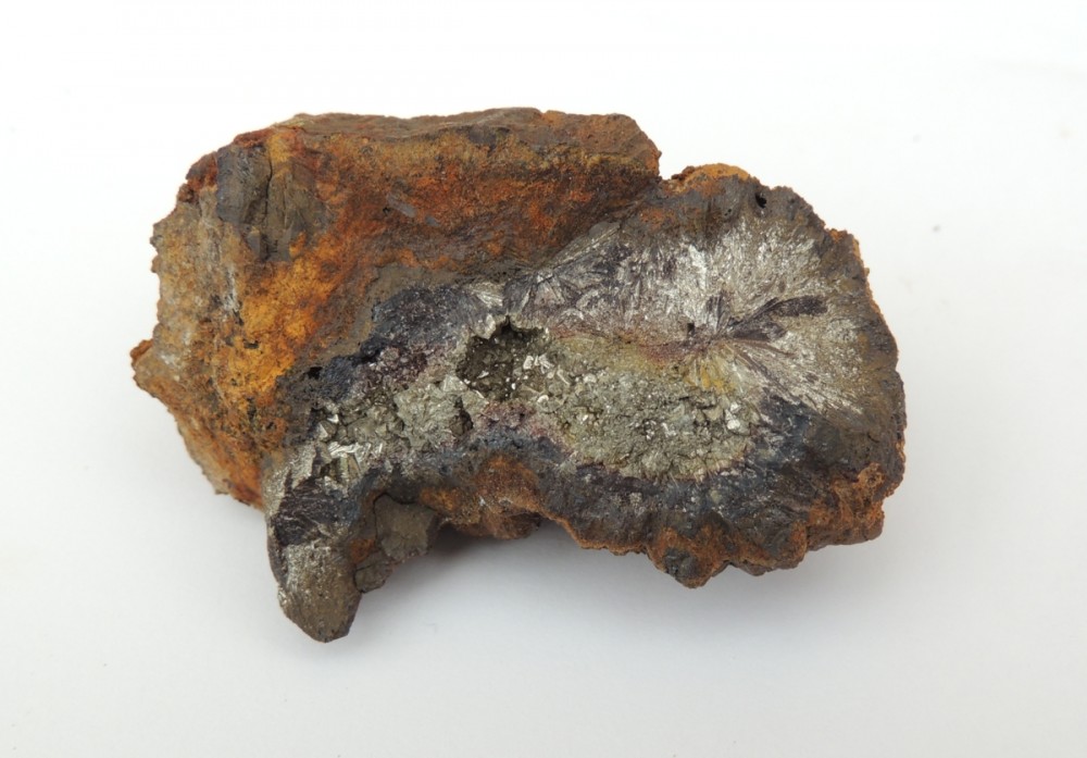

Une du cap Blanc-Nez mais oxydée...en lisant ce sujet je vais essayer de la faire briller de nouveau mais la poudre abrasive que je viens d'essayer ne me semble pas encore assez abrasive???

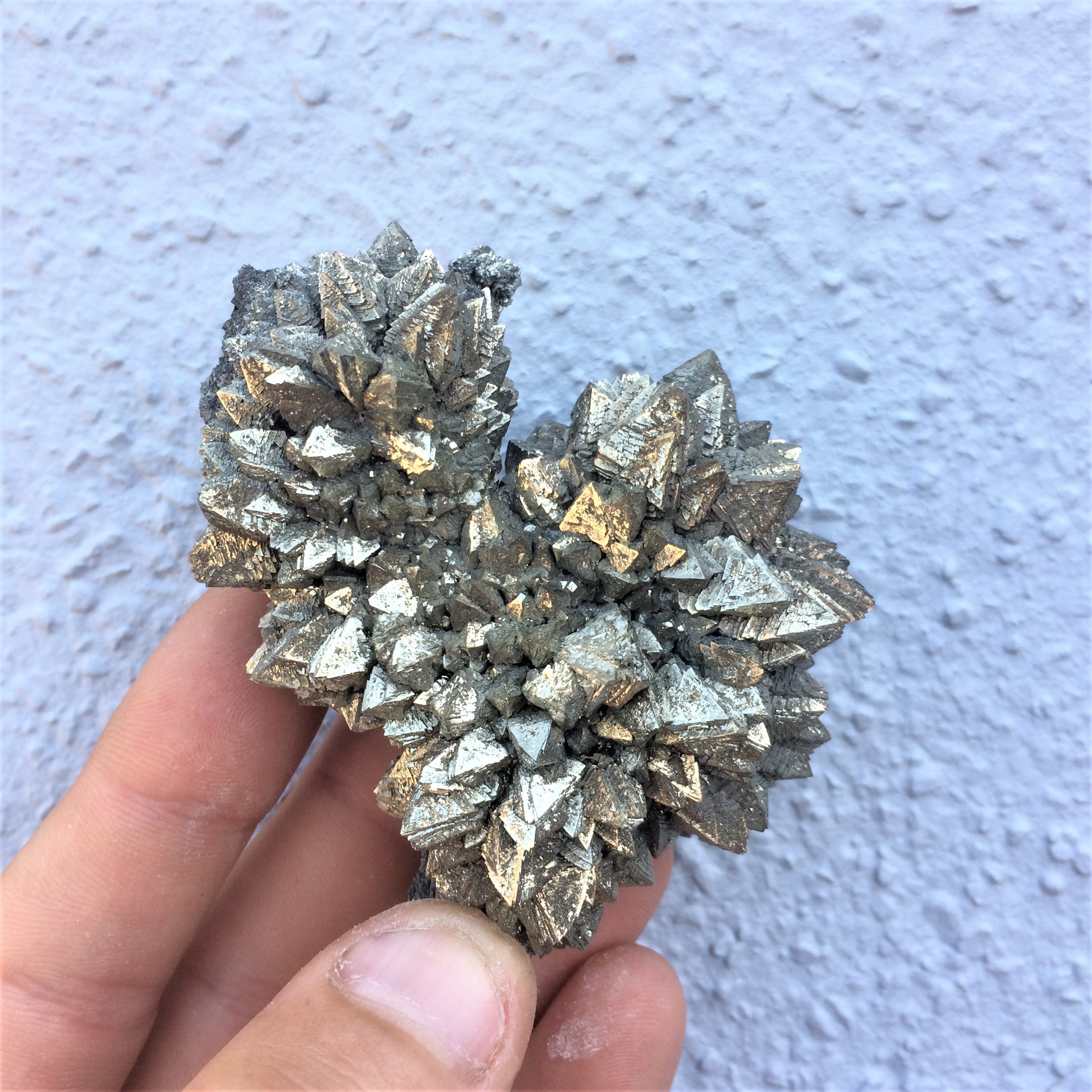

Une des champs autour de chez moi mais très oxydée!

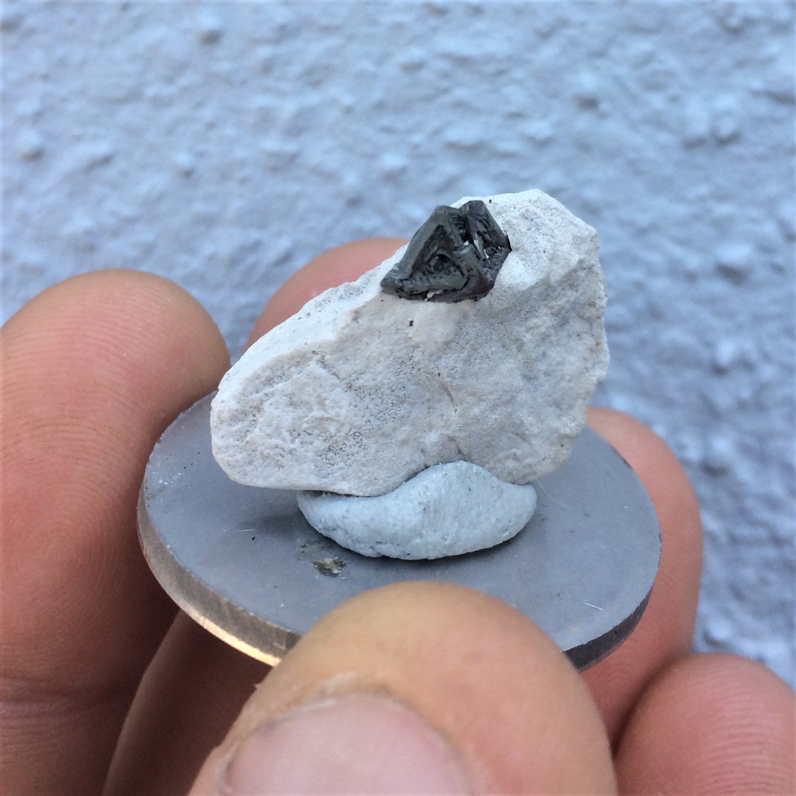

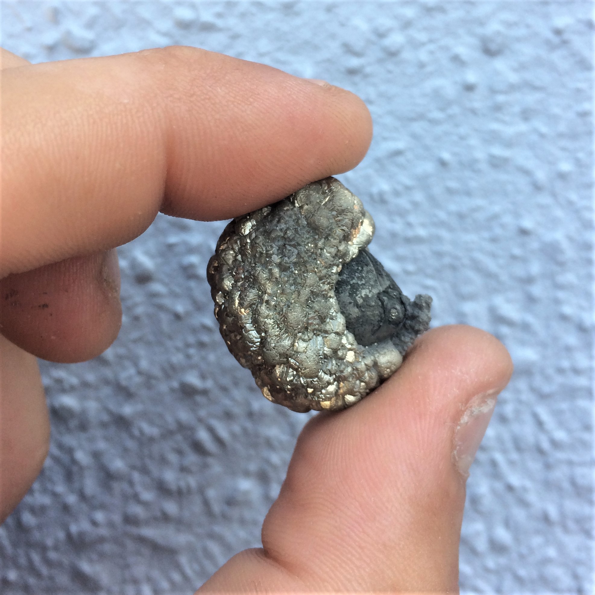

3 petites idem mais insérées dans un silex

Il y a 12 heures, gryph58 a dit :
Superbe cette série bien brillante Max Tom.:bravo:Quelle diversité de formes ! On comprend facilement que tu aimes cette espèce. Moi aussi j'aimerais trouver ce genre de pièces !
Merci à tous ! J'aime beaucoup cette espèce minérale, et je commence à m'intéresser aux autres localités pour pouvoir comparer la cristallo, leur gangue et leurs conditions de formation.
