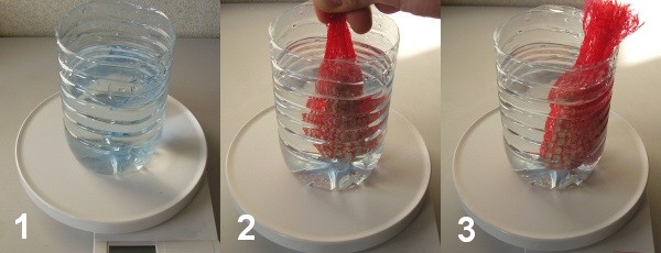

LeMelde Posté(e) 23 mai 2009 Signaler Posté(e) 23 mai 2009 Si on passe par la mesure de la masse immergée (méthode traditionnelle mais pas facile à réaliser sans matériel), le calcul cité est correct. J'avais proposé une fois une autre méthode plus simple, et comme je vois que la photo n'a pas encore été remise en place, je la remets ci-dessous. Mais de toute façon on doit arriver au même résultat. ------------------------ Calcul de la densité des échantillons de taille moyenne, même avec pèse-lettre ou balance de cuisine (meilleure est la balance, mieux c'est !). 1) Mettre un récipient d'eau sur une balance et faire la tare (eau distillée uniquement pour les puristes) 2) Immerger totalement l'échantillon sans toucher le fond ni le bord (mesure M1) 3) Laisser couler l'échantillon (mesure M2) Densité = M2 / M1 Ou si la tare n'est pas utilisée 1) Balance à 0, mettre un récipient d'eau sur une balance (mesure M0) 2) Immerger totalement l'échantillon sans toucher le fond ni le bord (mesure M1) 3) Laisser couler l'échantillon (mesure M2) Densité = (M2 - M0) / (M1 - M0) Rq1 : la mesure M1 affichée par la balance est également le volume de l'échantillon en cm3 Rq2 : Pour les échantillons poreux, bien s'assurer que les bulles d'air sont parties avant de faire les mesures Rq3 : la pierre peut être tenue par une ficelle (petites pierres) mais un filet est plus pratique pour les plus grosses pierres ------------------------- Sinon, concernant la dureté ? Citer

LeMelde Posté(e) 23 mai 2009 Signaler Posté(e) 23 mai 2009 Cette méthode est bonne bien sûr ! C'est la méthode traditionnelle qui se trouve dans tous les manuels. J'ai bien écrit : "Si on passe par la mesure de la masse immergée (méthode traditionnelle mais pas facile à réaliser sans matériel), le calcul cité est correct." Pas facile à réaliser parce que tout le monde n'a pas ce type de matériel .... par exemple moi je ne l'ai pas !!!! Pour en revenir à l'échantillon, formé en couches comme sur la photo, densité autour de 2.17 et dureté autour de 4 ... je ne sais pas ce que c'est, je ne connais pas un minéral avec ces caractéristiques. Nous verrons ce qui sera proposé ... A+ Citer
