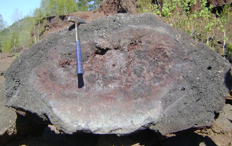

Je pense que vous savez tous qu'une bombe volcanique est un fragment projeté de lave provenant de la fragmentation du magma émis lors d’une éruption volcanique. Les bombes peuvent être projetées à plusieurs kilomètres et acquièrent leur forme durant leur envol, en refroidissant avant de toucher le sol.
En observant une coupe de bombe volcanique de la forme fuselée, j'ai remarqué que le basalte présente des bulles et des vacuoles qui sont, il me semble, des bulles de gaz formés lors de la décompression, la remontée en surface, du magma.
Plus on s’enfonce au cœur de la bombe, plus le basalte est dur et compact. Et cette partie centrale est entourée par une couronne (de 5 cm d'épaisseur environ) d'une couleur plus claire.
J'aimerai comprendre comment et pourquoi il n'y a plus de bulles et des vacuoles au centre de la bombe, ainsi que la formation de cette couronne.

le coeur de la bombe reste chaud plus longtemps , protégé par la zone périférique qui refroidit plus vite; on peut supposer que le coeur liquide libère les gaz facilement, qui ont du mal à passer au travers de la zone externe qui est devenue pâteuse plus vite et a piégé ces gaz qui tentaient de sortir.
Exactement.
La croissance des bulles internes augmente d'ailleurs le volume et la surface de la bombe à tendance à se craqueler en surface. On appelle ça une bombe en croute de pain.

Bonsoir, pour la formation de la couronne rouge contrastant avec le coeur noir, c'est juste qu'il y de puissants courants d'air dans le coeur du volcan où se trouvent les bombes les plus lourdes et qu'ils oxydent le fer présent donnant une couleur rouge
Pour l'absence de bulles au coeur pas trop d'idées
Pour les scories soudées à la bombe, c'est le plus souvent qu'elles retombent chaudes et incorporent les scories sous jacentes, c'est très net sur les bombes en bouse de vache de Pranal
