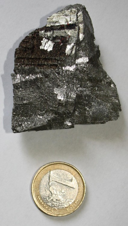

N'abandonnes pas ! Première étape, photo inférieure à 500ko !
Puis tu utilises la commande parcourir (en bas à droite quand tu écris ton message) pour chercher ton fichier sur ton ordi ; tu fais ouvrir puis envoyer !
le sablais
encore un conseil : pour aider a une identification l'origine peut etre utile !!
puis des tests simples (comme : dureté, trace, densité, cassure/clivage, HCL......) pour plus de détails cliques sur ma signature ....
dans un premier temps est ce métallique? ....couleur a la cassure?(casse pas exprès!!) ....c'est lourd? (à comparer avec un cailloux de même taille et grosseur...)
Salut
Tu dis "Pyrite" ... pourquoi ?
Couleur (sur la photo, c'est pas tellement couleur pyrite!!!)
dureté
origine (trouvaille, achat, etc..)
A suivre,
cordialement
ps: fulgurants, les progrès pour savoir comment poster une photo, et nette avec ca !... Bravo .

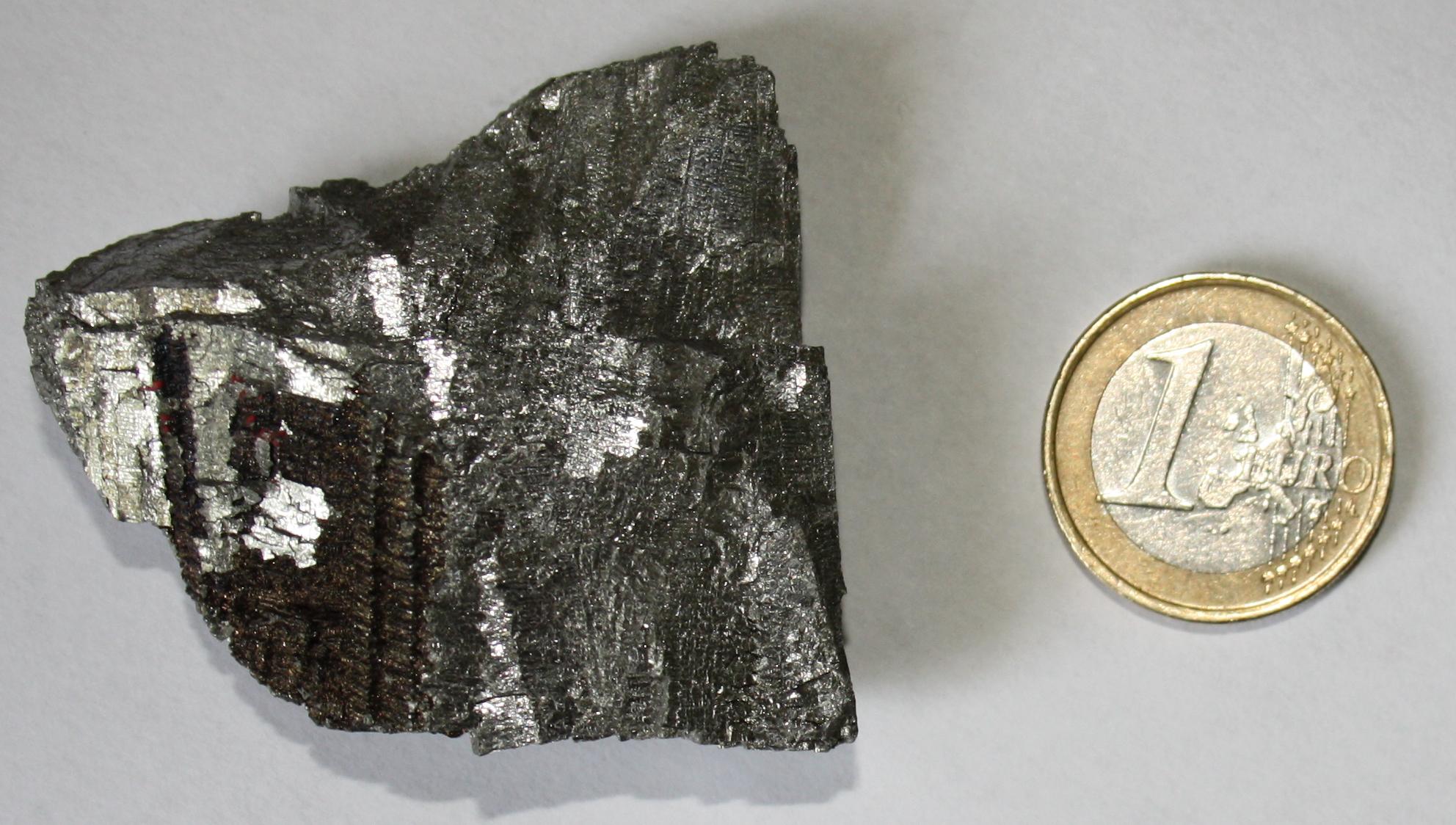

dsl les traces rouge = peinture !!! pourquoi il y en a je sais pas
mais après recherche je crois qu'elle a rien a faire dans ma collection ....a prioris ce serais du metal !!!! (dsl et merci ) :clown:

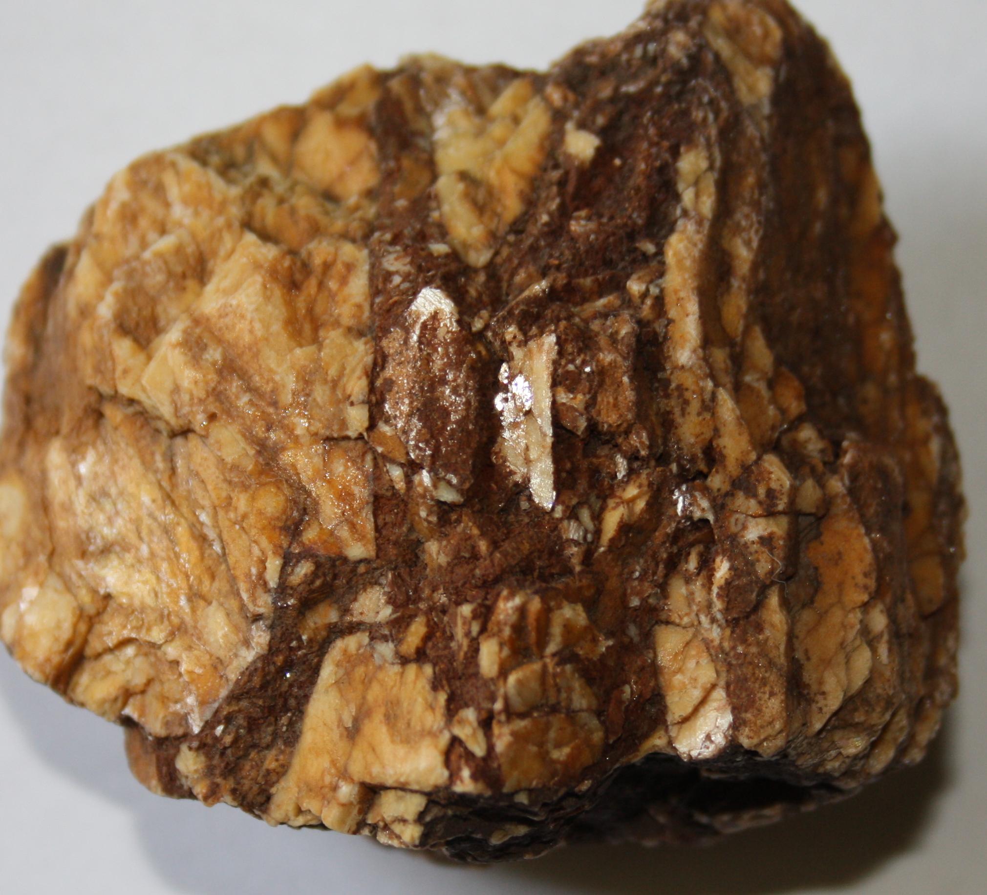

mais j'en est d'autre ...
alors pour le dureter de ce nouveau minéraux:3.5 rayé avec une piece en cuivre ...
couleur maron jaune ( je l'ai lavé a l'eau et a la brosse a dent ^^)
trace : faible et jaune
opaque
provenence : certainement du gard-lozere... :super:
Bonjour Cristal30
J'aurais bien aimé voir une vue de profil, et connaître la méthode pour la détermination de cette densité "à vue d'oeil". Pour cet échantillon, je pense qu'on n'est pas à 10% près ...
Calcite, Dolomite : densité autour de 2.7 - 2.8
Baryte : densité autour de 4.5
J'ai pensé à un feuilleté de Baryte, c'est pour cela que je voulais voir la tranche et savoir ce qu'il y avait d'autre dans l'échantillon. Du calcaire (Calcite, Dolomite, ...) ne peut pas à lui seul faire monter la densité au dessus de 3.
Je pensais voir beaucoup plus de matière blanche sur la photo demandée ... mal nettoyé ou deux minéraux très mélangés ....
Test à l'acide : pas de vinaigre, que du HCl 10%. Même le HCl réagit lentement avec la Dolomite, alors le vinaigre ...
Donc dans l'attente d'une détermination de densité, même approximative, mais pas "à vue d'oeil" !!!!!!
Si cette expression n'avait pas était ajoutée, j'aurais considéré densité 4 sur parole !
A bientôt !
après calcul ... j'ai trouvé 4.3 de densité
il doit y avoir 2 minéraux car je l'ai lavé avant la première photo et je vient de la relaver et elle etait propre ... :gratte-tete:
ps: je suis en panne de HCl .... :ye!:
Je fais confiance pour le calcul (!), une méthode de mesure est proposée à la fin de l'épinglé concernant les déterminations, je ne sais pas si c'est cette méthode qui a été utilisée.
Je ne sais pas ce qu'en pensent mes camarades, mais les deux photos, la dureté et la densité élevée, me confortent dans l'idée qu'il s'agit de Baryte(Barytine) avec un encroutement à base d'oxyde de fer et silicates.
Certains pourront sans doute donner des conseils pour essayer de nettoyer l'échantillon, je sais qu'il y a déjà des sujets sur ce thème dans le forum.
