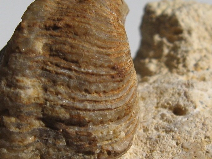

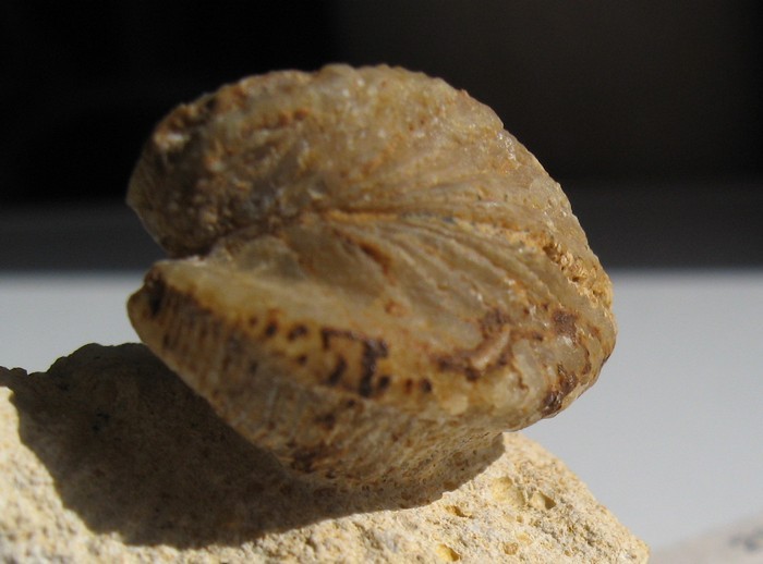

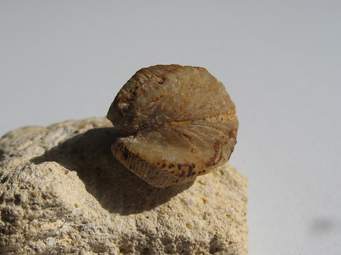

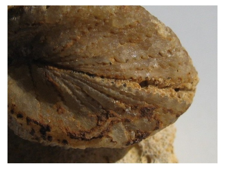

bonjour, voici un bivalves du bajocien supérieur du calvados,trouver dans la zone à spongiaires, certainement Coelopsis! mais l'ornementation est différente,entre chaque strie il y a une ornementation de formes arrondis.si vous avez la description, je suis preneur:taille 22mm x 15mm.
Ce n'est pas un juvenil mais un adulte.
Il s'agit Opis acuta. Voici un lien pour confirmation
http://www.vfmg-weiden.de/fossilien/Fauna_11.html
Si tu le dis autant te croire, tu as l'air de bien connaître :super: et moi de toute façon je sèche, d'autant que je ne connais pas bien ces niveaux là.
Mais je rebondis quand même sur la remarque de Lionel : l'ornementation est un peu atypique (enfin il me semble).

Galeos, Opis acuta pourquoi pas, à voir ... l'ornementation n'est pas très visible sur le site Allemand!
perso j'hésite car j'étais parti sur une idée differente... comme trilobig je me pose des questions.

Oui et même plus que ça, tu peux trouver des morphotypes ornés de cette manière dès le Lias inf. et encore dans l'Oxfordien. J'en ai décrit une du Sinémurien dans le bouquin de Louis Rulleau (où j'ai rédigé la partie "bivalves"). Pour moi, G. literata, G. V-scripta, G. proboscidea et G. marginata sont peut-être conspécifiques.
Avec les Goniomya, il faut prendre en compte la compaction, l'ontogenèse et la variabilité intraspécifique : résultat des courses la plupart des "espèces" ne sont que des "morphoespèces" et je ne vois guère d'utilité biostratigraphique à ce bivalve... Sur un même gisement il faudrait disposer de nombreux échantillons, ce qui est très rare. :super:
Avec les Goniomya, il faut prendre en compte la compaction, l'ontogenèse et la variabilité intraspécifique : résultat des courses la plupart des "espèces" ne sont que des "morphoespèces" et je ne vois guère d'utilité biostratigraphique à ce bivalve... Sur un même gisement il faudrait disposer de nombreux échantillons, ce qui est très rare. :grand sourire:
merci de ta réponse, je pensais pouvoir me servir de ce bivalve pour compléter la datation d'un horizon, eh bien c'est foutu.
