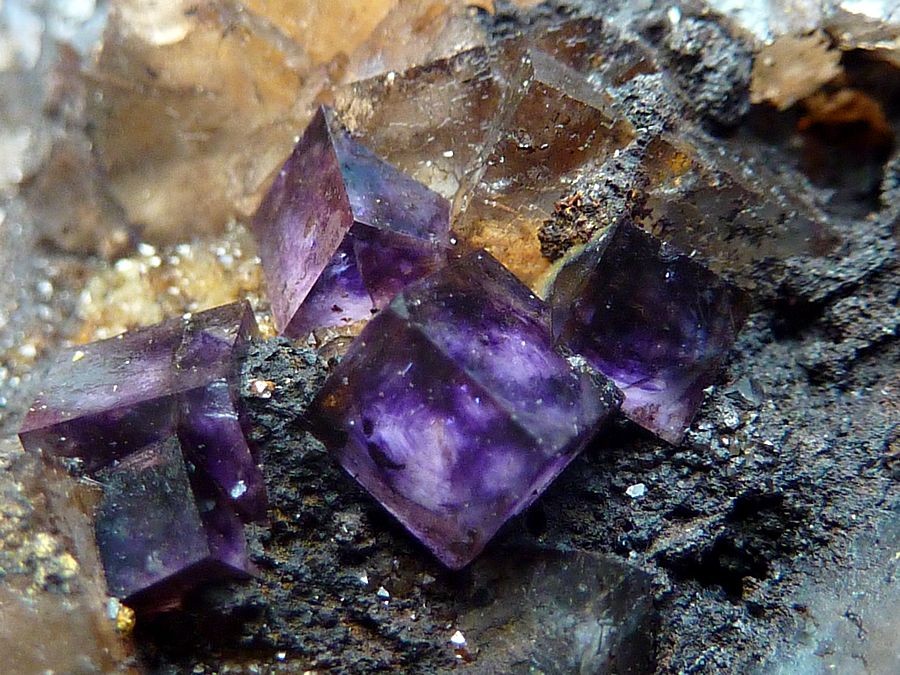

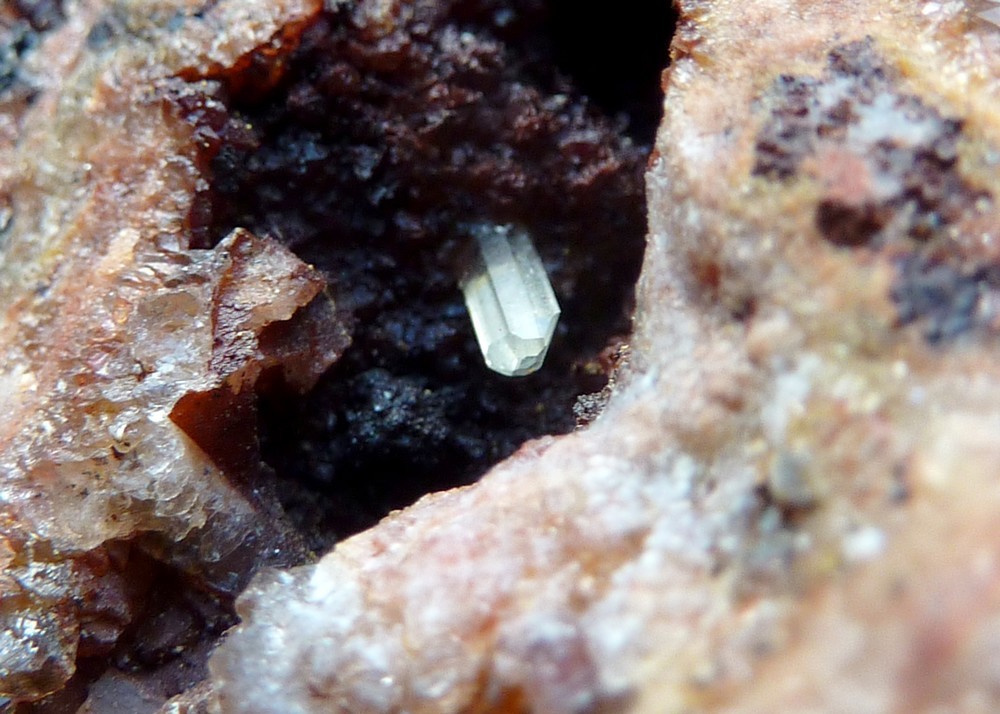

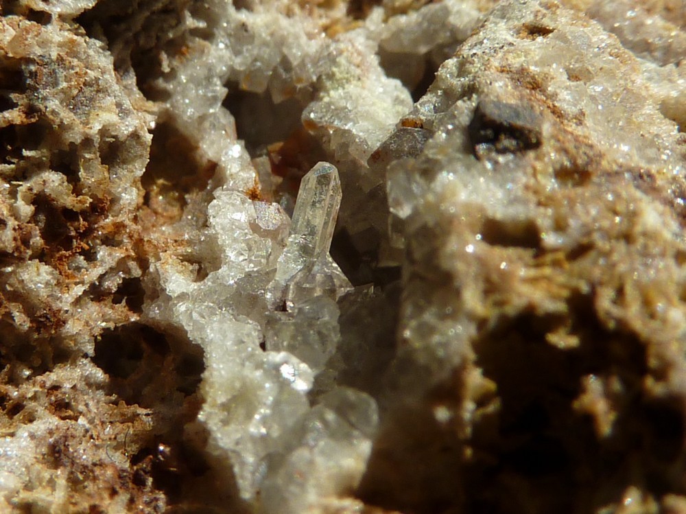

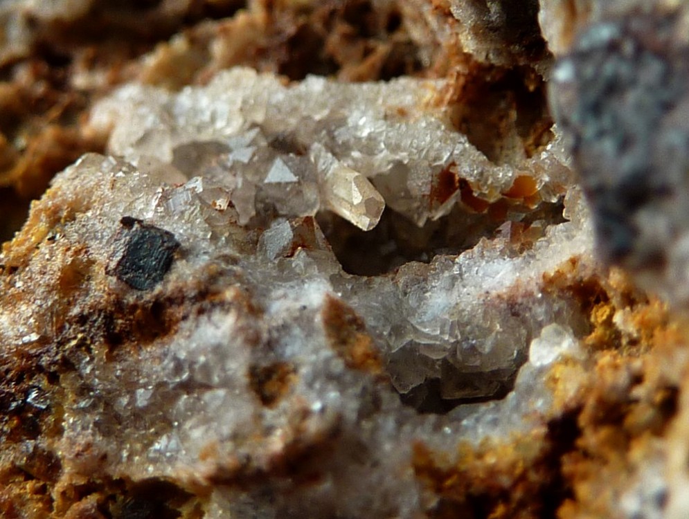

Mais on va quand même terminer ici avec ces 2 cristaux. Alors j'ai essayer de mieux les dégager pour voir le sommet. A la fin du dégagement, les cristaux étant recouverts de poudre, j'ai été obligé de les passer à l'eau (ce que je n'avais pas encore fait dans le doute). Du coup, comme les cristaux ont très bien supporté l'eau, j'en ai profité pour nettoyer tout le caillou et j'ai découvert des traces de barite sur les 2 cailloux. La barite a repris des points.
J'en ai profité aussi pour mieux les mesurer : 5mm de haut pour le premier cristal et 3 mm pour le second.
Voilà les meilleures (ou plutôt les moins pires) photos du sommet des cristaux
Le premier
post-11892-0-90508600-1392983876_thumb.j
Le second
post-11892-0-34580900-1392983879_thumb.j
Alors, ça aide ?
Sinon, si je ne me trompe pas, avec HCL on peut faire la différence entre barite et cérusite. Comment réagit la cérusite avec HCL ? Ça mousse ou ça se dissout lentement ?
Oui oui, j'ai vu que la cérusite réagissait et du coup ça permettra de trancher plus sûrement entre baryte et cérusite. Ce que je voudrais savoir, c'est comment réagit la cérusite à l'HCL ? Est-ce-que ça mousse genre calcite ou est-ce-que cela se dissout sans effervescence et dans ce cas là, à quelle vitesse (5mn ou 24h) ? Si la cérusite mousse comme la calcite, je peux faire une vérification sans détruire tout le cristal (et là, je veux bien tester) mais si je dois laisser tremper le cristal pour savoir, là je ne le ferais pas car tout le cristal serait détruit si c'est bien de la cérusite.

J'ai fait tremper un moment (10mn) le caillou n°2 dans de l'acide chaud (aux environs de 50°C) et je trouve que le cristal a bien supporté le test. Je le trouve même un peu plus brillant.
post-11892-0-04521800-1393193338_thumb.j
Il y a bien un petit manque au bas du cristal mais comme le reste du cristal n'a pas bougé, c'est autre chose qui a disparu.
C'est donc très probablement de la baryte. Merci à tous.

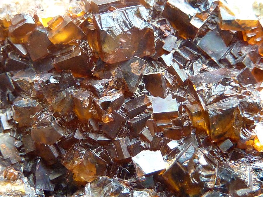

Vous devriez aimer celle ci aussi.
La même pièce vue sous des angles différents.
Cette fois c'est un peu plus gros. 4mm pour le cube avec le fantôme.
post-11587-0-78668400-1404036782_thumb.j post-11587-0-74239500-1404036784_thumb.j
post-11587-0-70924600-1404036786_thumb.j
