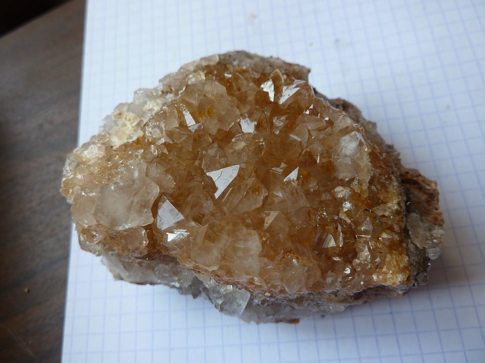

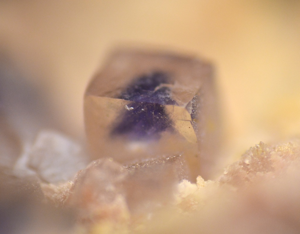

La série finit avec cette dernière photo
les fluo en hexaoctaèdre de la Chaume sont souvent jaune verdâtre et/ou peu colorés, d'autres violet ou bleu très foncé presque noir
mais beaucoup beaucoup plus rares (en tout cas dans ce que j'ai trouvé), certains sont transparents et d'un superbe vert !
associé à du bitume (?) et des petits quartz avec oxyde de fer
une trouvaille de 2008 ou 2009

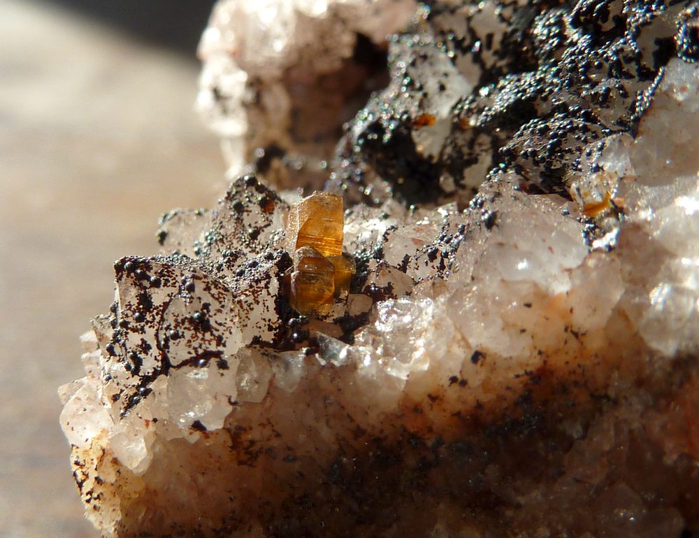

Une petite série avec les plus jolies barites trouvées ces derniers temps (pour la taille, entre 0,5 et 1cm).
Une légèrement abîmée dans son écrin entourée de pompons de goethite
post-11892-0-28073700-1392725925_thumb.j
Une forme et un éclat inhabituels pour celle-ci

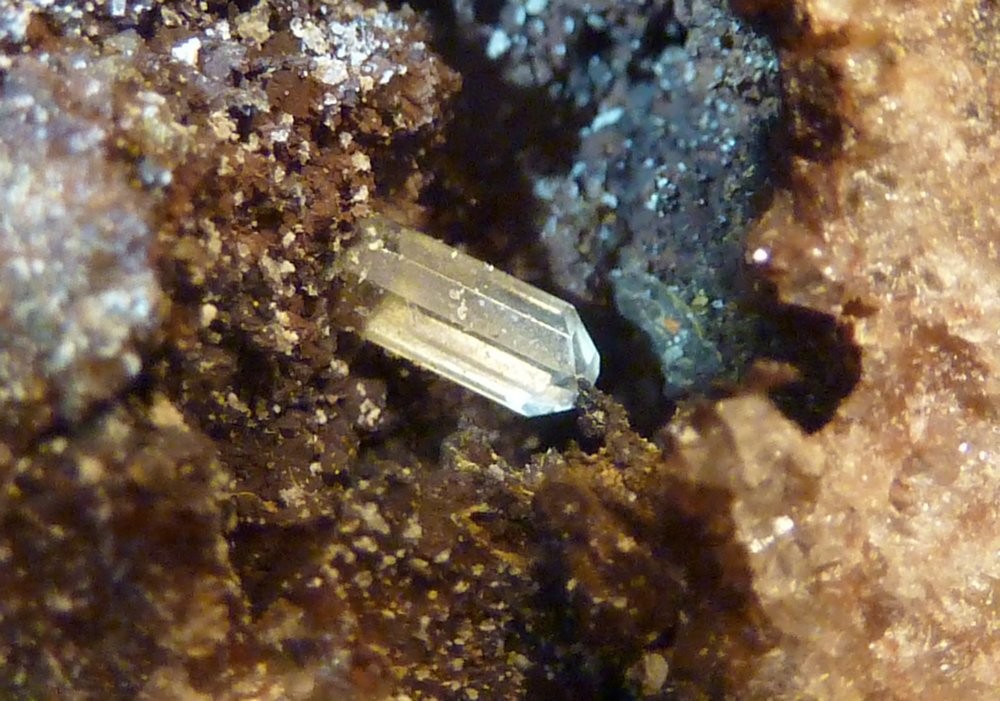

Encore plus inhabituel (et je ne suis vraiment pas sûr pour barite mais je n'ai rien de mieux à proposer)
post-11892-0-60246200-1392725942_thumb.j
En forme de virgule au lieu de la forme "en bateau"

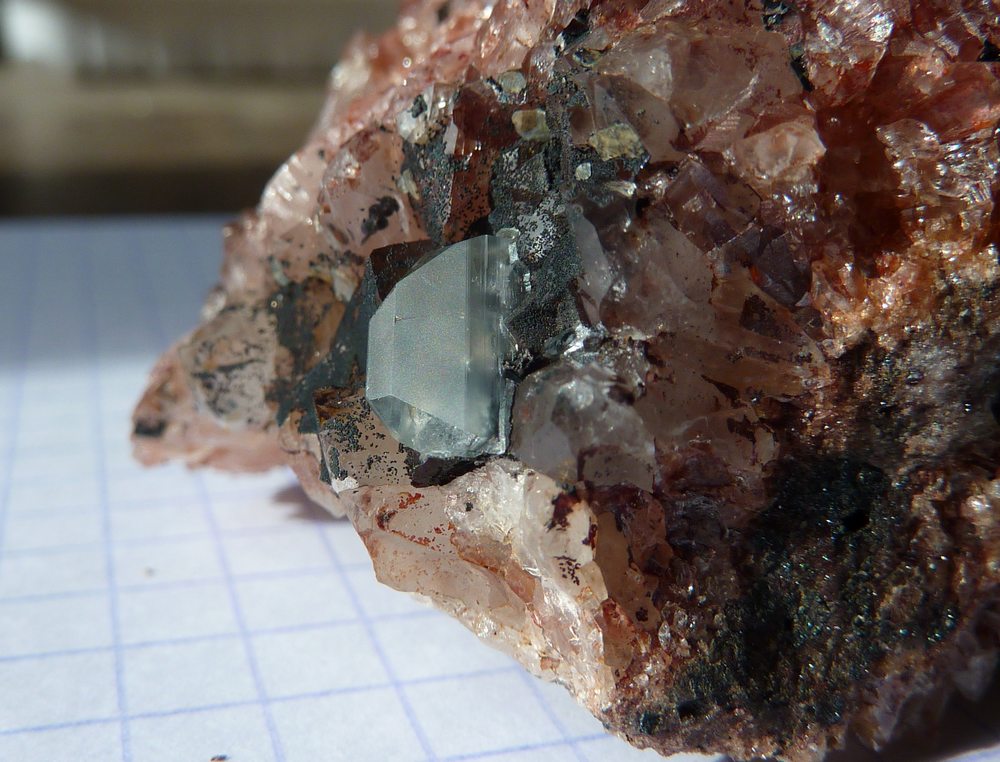

Encore une spéciale de par sa couleur tirant sur le vert (jusqu'à présent les seules couleurs trouvées étaient dans les tons jaune/orangé)
post-11892-0-92092300-1392725957_thumb.j

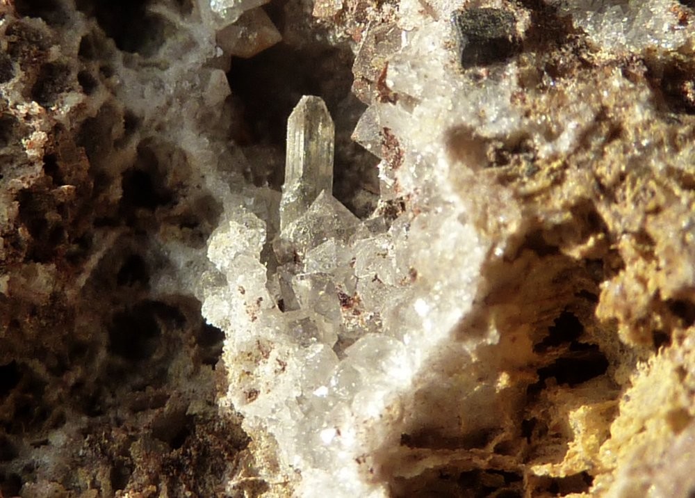

Et une dernière, elle aussi de forme inhabituelle (et là aussi, je ne suis pas sûr pour barite)
post-11892-0-80576200-1392725959_thumb.j
Invité SPATHFLUO
En même temps vu le contexte riche en fer... C'est peut-être juste un léger dépôt, pour la dernière. Mmmmmm ?
Pour la dernière, la couleur est effectivement liée à un dépôt (que je trouve bien sympa, je ne vais pas le nettoyer). C'est la forme inhabituelle de la barite qui me fait hésiter pour l'identification, pas la couleur.

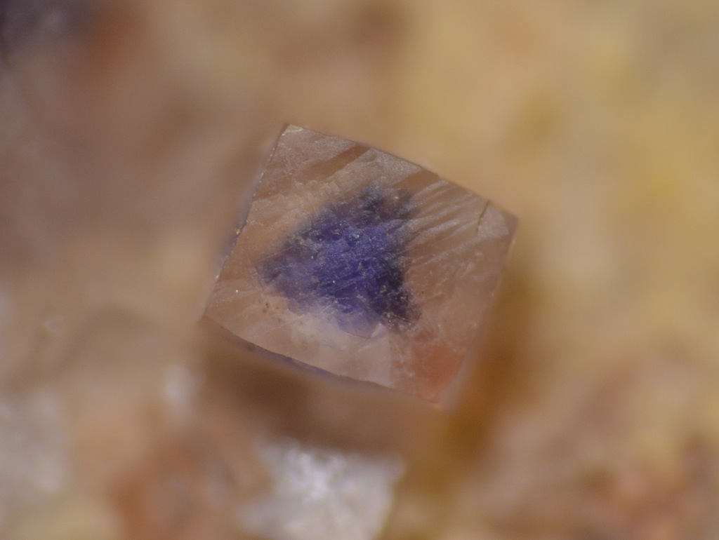

Cette petite (8mm de côté) trouvaille perso récente encore terreuse n'est pas jolie mais elle m'a intriguée.
post-11587-0-92200400-1392891676_thumb.j
A croire que dans le Morvan les cubes de fluo sont parfois estampillés! Par contre pour Argentolle je me serais plutôt attendue à trouver un A comme poinçon et non un W. :P

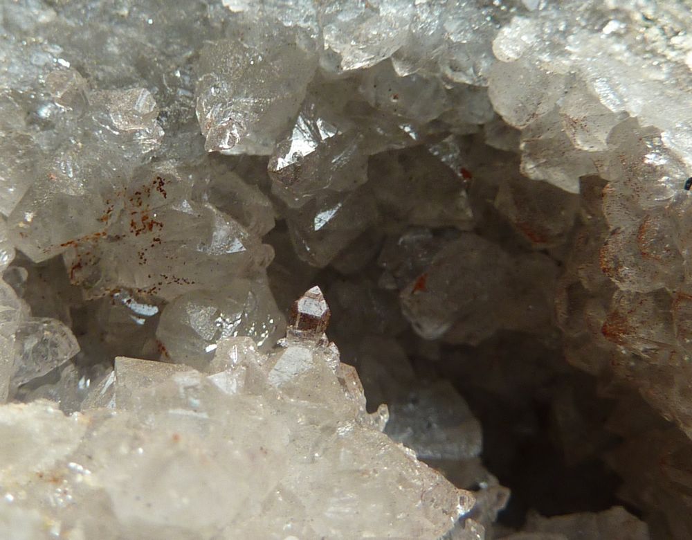

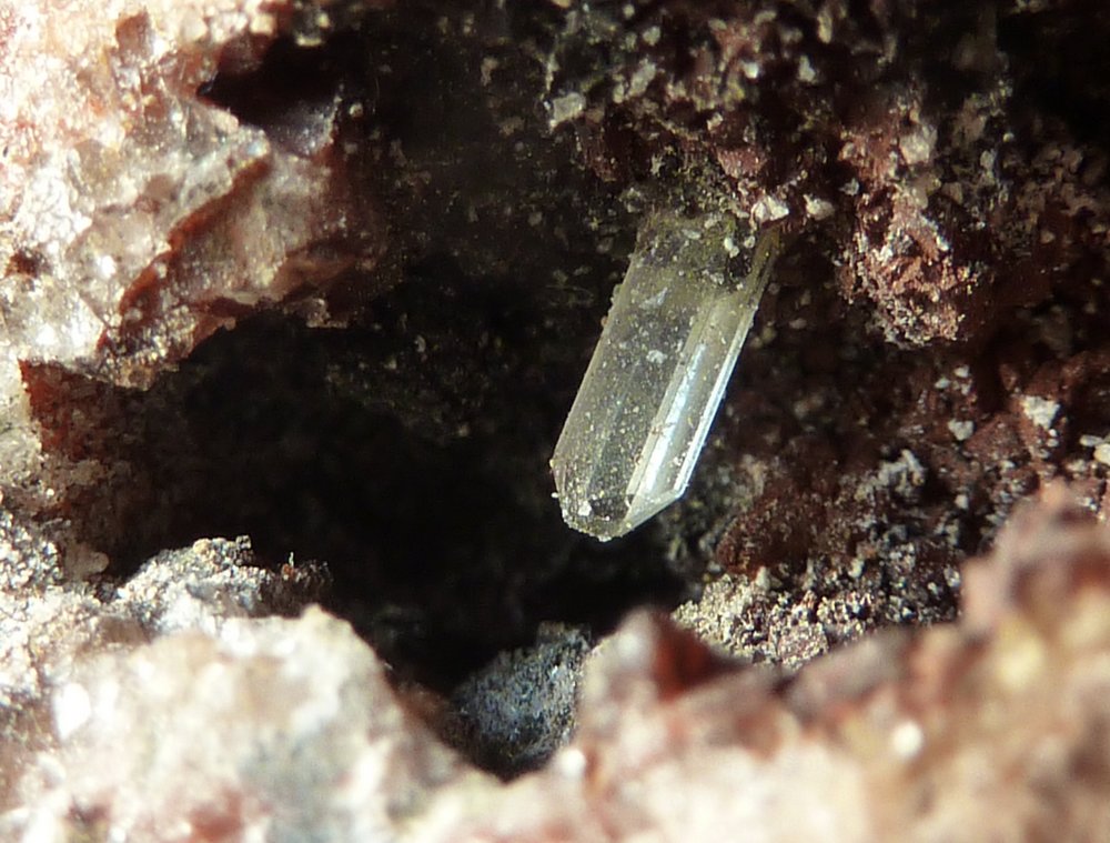

Ah ça, il y a une impressionnante variété de formes pour la barite et c'est ce qui la rend aussi intéressante mais ça complique quand même pas mal l'identification. Et dès qu'on descend en taille ça devient difficile de savoir (déjà parce que je n'ai pas l'équipement kivabien pour observer en micro et aussi parce que le nombre de candidats potentiels augmente. Par exemple, j'ai vu des petits cristaux de bertrandite bien translucides ou encore de raspite qui ressemblent pas mal à certaines micro barites. Et sans test, pas moyen de savoir... En micro, je commence à avoir pas mal d'indéterminés que j'aurais bien posté dans identification mais avec des photos moitiés floues sans test, pas sûr que ce soit très utile).

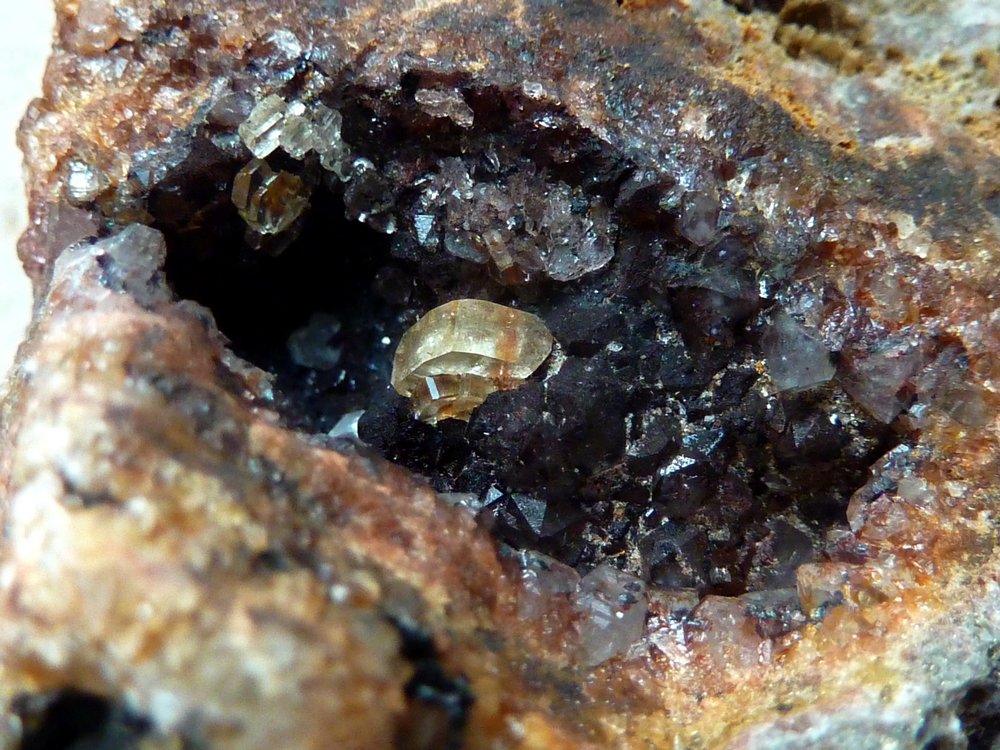

Un exemple de ce qu'on trouve en micro barite (désolé pour la qualité des photos)
post-11892-0-13923200-1392894278_thumb.j post-11892-0-23656300-1392894280_thumb.j

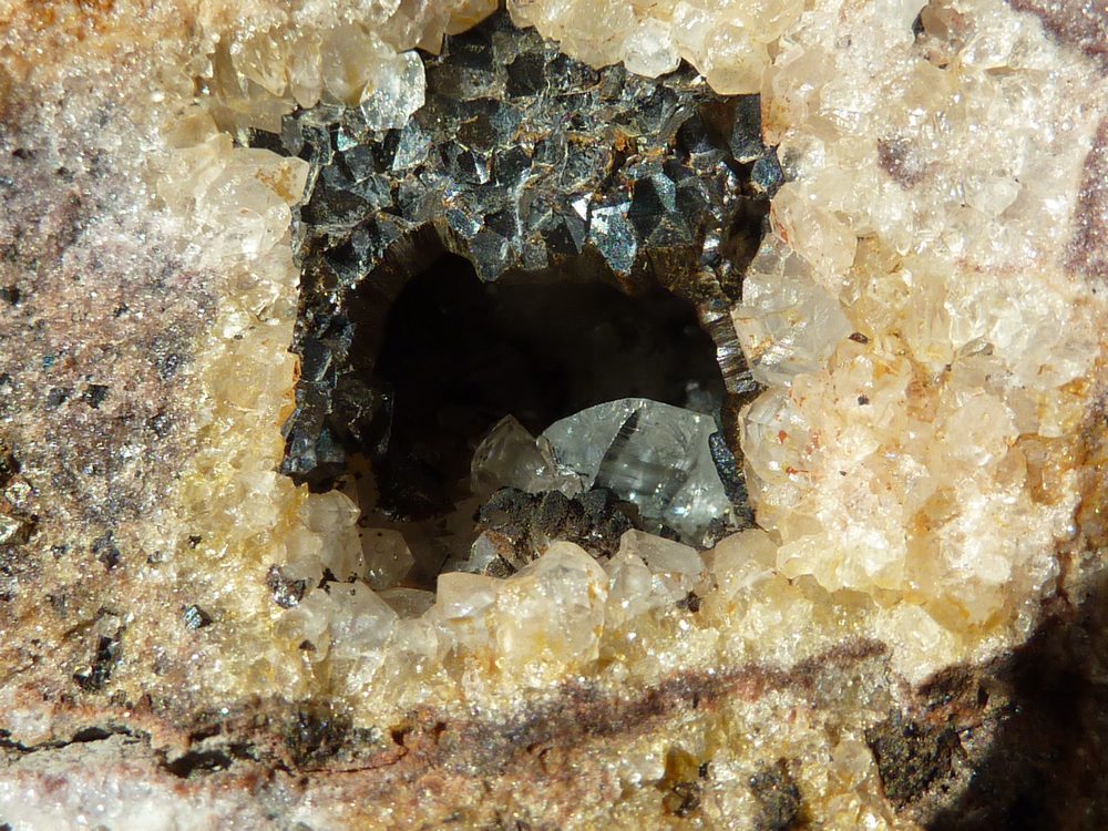

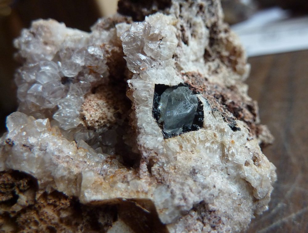

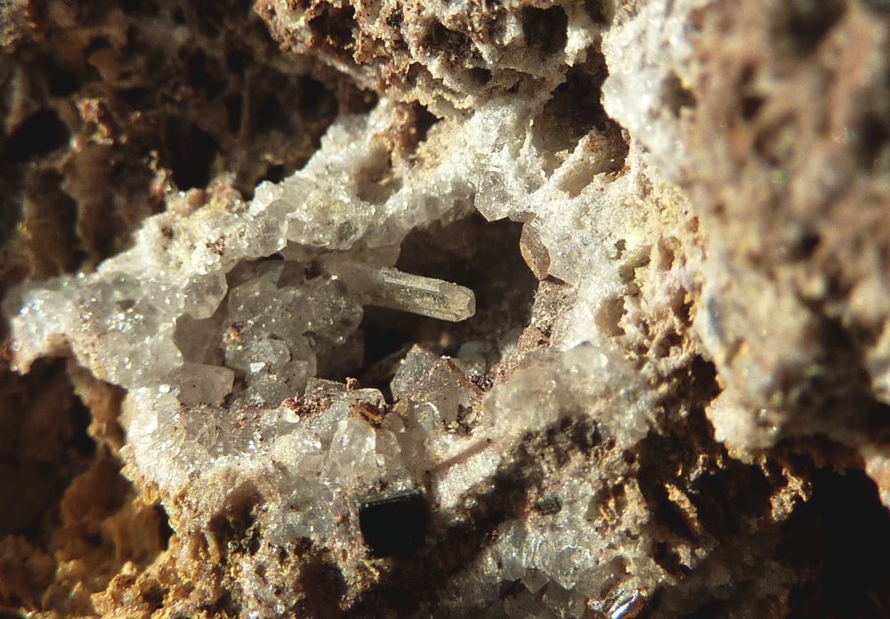

Pour des deux là, je suis à peu près sûr que c'est bien de la barite ce qui n'est pas le cas de la pièce suivante (3 photos du même cristal).
post-11892-0-88802100-1392894331_thumb.j post-11892-0-74509800-1392894333_thumb.j
post-11892-0-61057700-1392894335_thumb.j
Pour celle-là, j'ai un gros doute pour barite mais la détermination avec juste des photos floues, c'est pas facile. Si quelqu'un a une idée, je prends.
Merci pour votre aide.

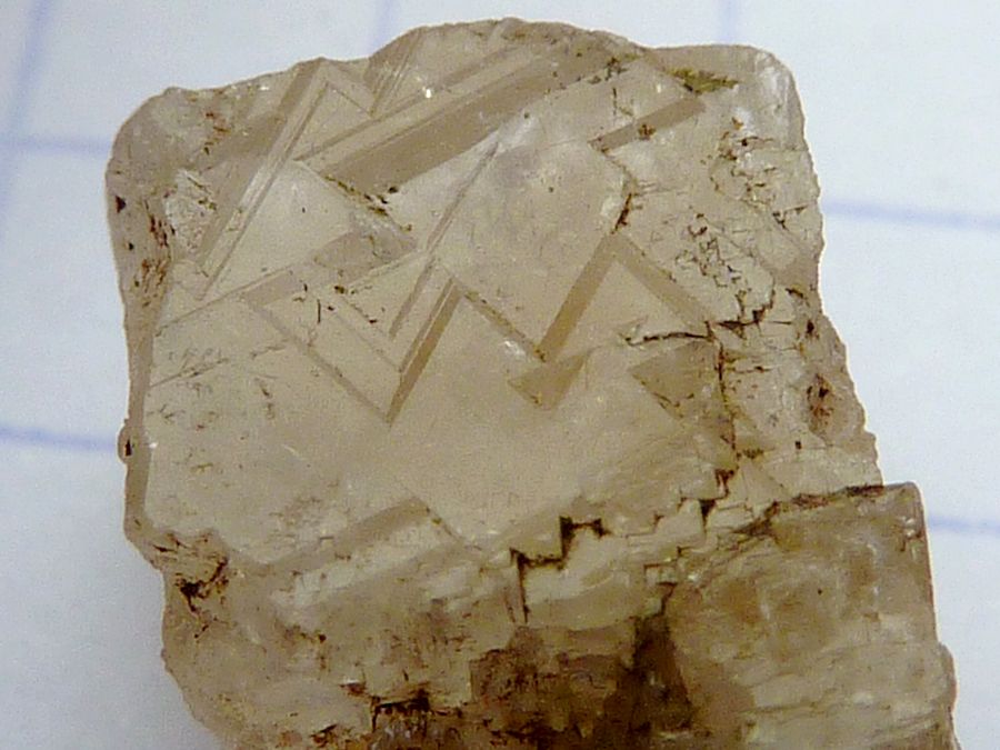

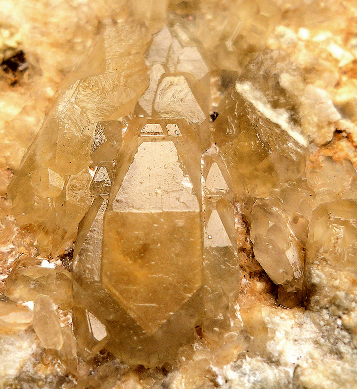

Pour la cérusite, je ne pense pas que ce soit impossible, le plomb et la galène sont citées dans le coin (la galène, je pense en avoir trouvé mais je n'en ai pas de photo correcte). Pour l'éclat, la photo n°1 est la plus réaliste et la n°3 la moins réaliste (éclairage artificiel).
Pour la section, je n'ai pas mieux que les photos. La photo n°2 est la moins réaliste (elle parait plus mince qu'en vrai) et la n°3 est la plus juste.

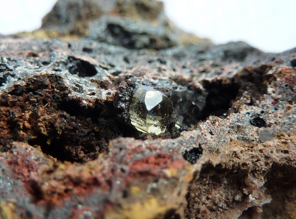

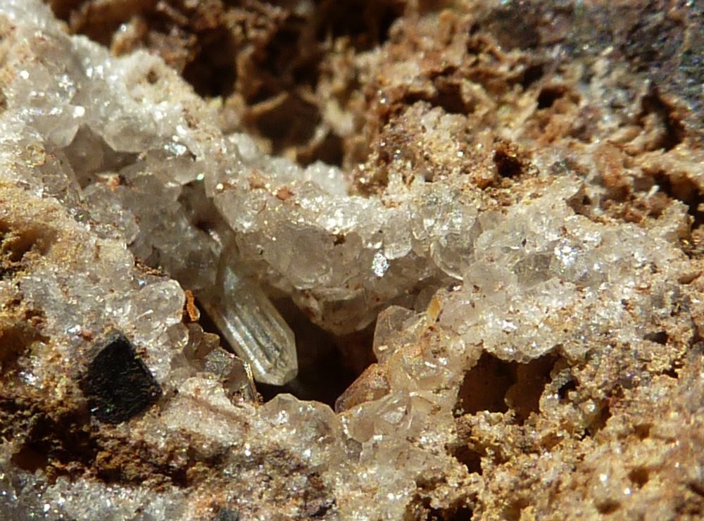

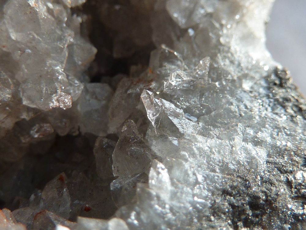

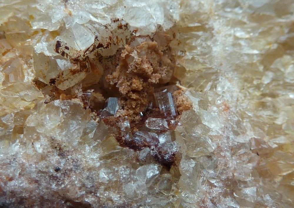

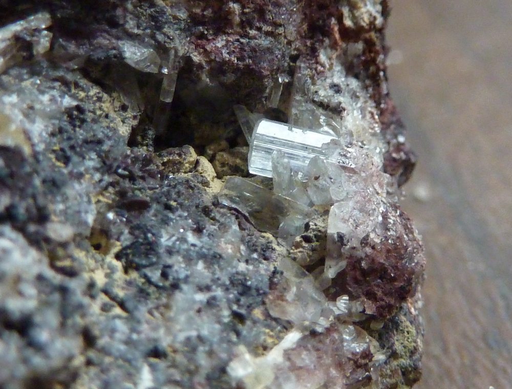

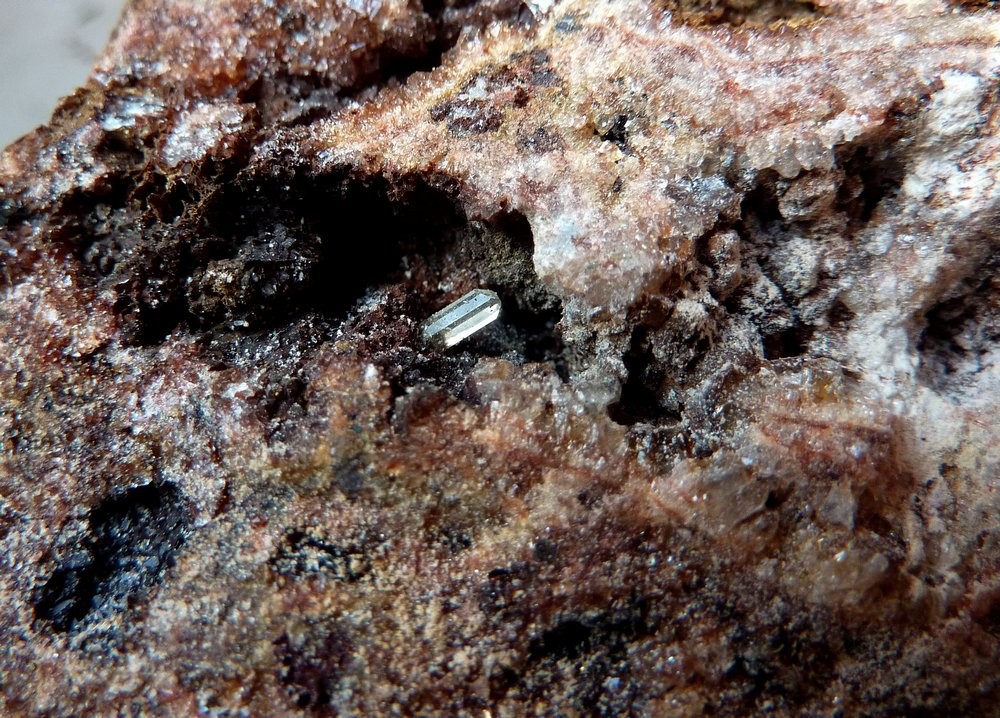

Je précise que j'ai trouvé un cristal qui me parait identique dans une autre petite géode mais moitié plus petit (et là, les photos abîment un peu les yeux :desole: ). Voilà la bête
post-11892-0-71229200-1392933078_thumb.j post-11892-0-67265300-1392933080_thumb.j
post-11892-0-84682100-1392933082_thumb.j
Je trouve que ce cristal ressemble très fort à l'autre et que leur forme à tout deux ne correspond pas vraiment à la barite locale (même si pour l'instant je n'avais pas de meilleur candidat. Il va falloir que je regarde des images de cérusite de plus près)
Tu n'aurais pas moyen de prendre une photo de la terminaison? Vue par le haut. Ce qui est bien avec la cérusite (et qui du coup peut être trompeur), c'est la multitude de formes qu'elle peut prendre, sur un même échantillon. Si galène citée, ça renforce la piste!
