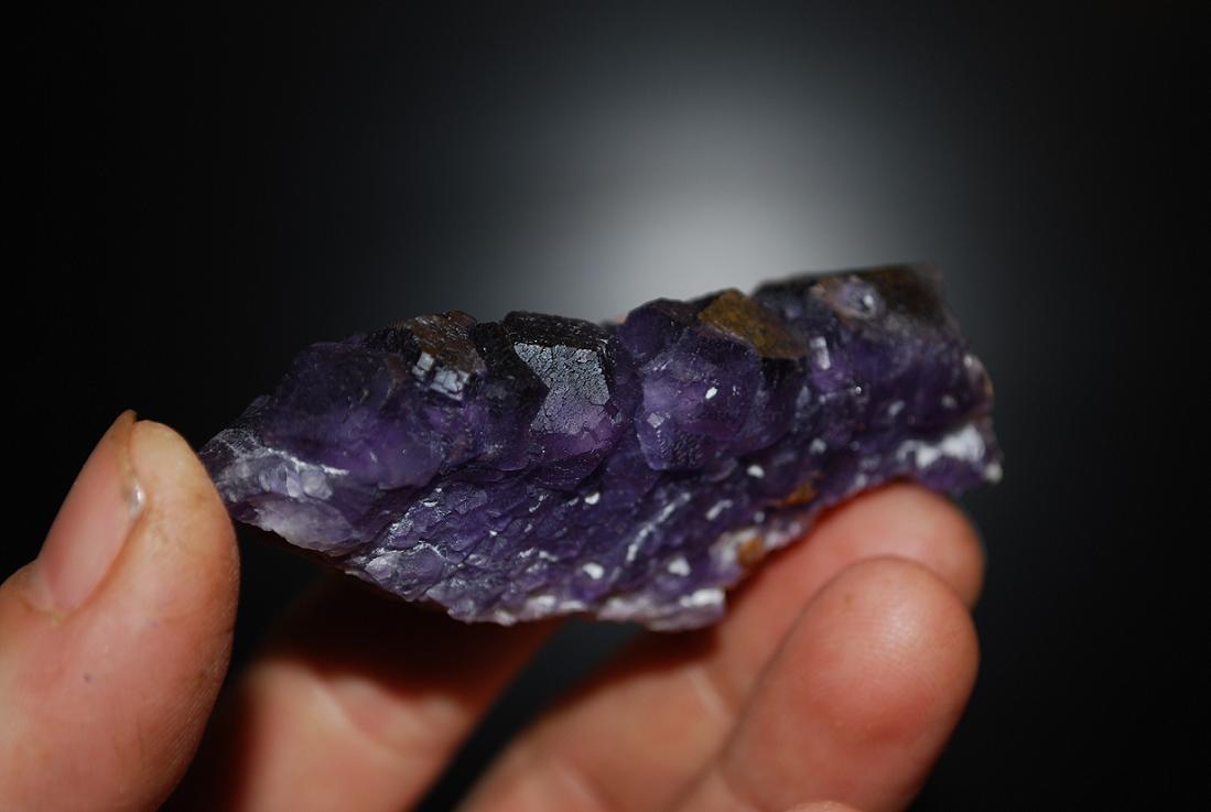

Fluorine, de......arffff, j'ai oublié. Les dimensions ??? bah j'en sais rien non plus et non, ce n'est ni une pub déguisé, ni a vendre tout court.
Ah par contre le faciès, je crois que c'est un dodécaèdre et ce sont aussi les plus petits que j'ai trouvé.
Le plus gros ??? Je vous le montrerai bientot :j ai eu chaud:

oui c'est en France, dingue non ?
Ca m'a surpris aussi lorsque je l'ai sorti de son bain au bi-fluorure d'amonium.

Celle ci était également recouverte de quartz dernièrement.
Le plus gros ??? Je vous le montrerai bientot :sourire:
