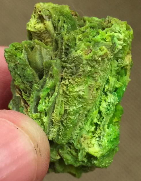

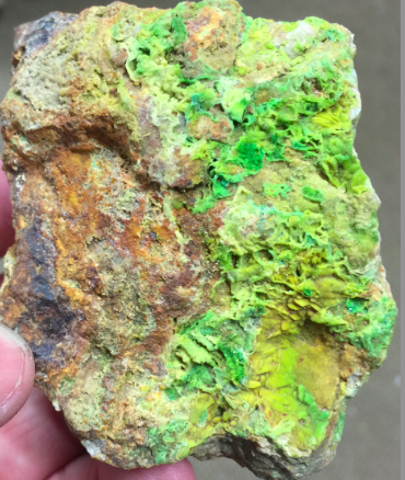

Ca doit venir de la Brûlée, dont je n'avais pas pu retrouver les pinges dans les années 70'.
Le verdâtre insoluble est probablement un film de scorodite.
Le bleuté et le jaune sont des sulfates type mélantérite, jarosite … tous plus ou moins solubles.
Je mettrai en ligne d'autres sps. d'époque.

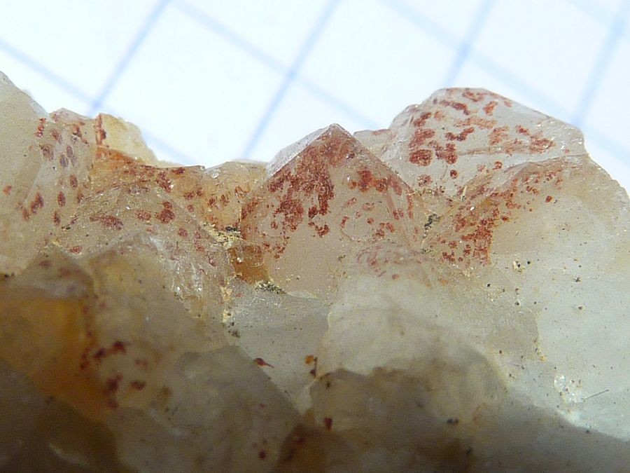

Un zoom sur le plus petit des quartz hématoïdes qui a choppé la rougeole! Vous croyez qu'on peux le soigner par un ptit coup de lithothérapie? :clown:

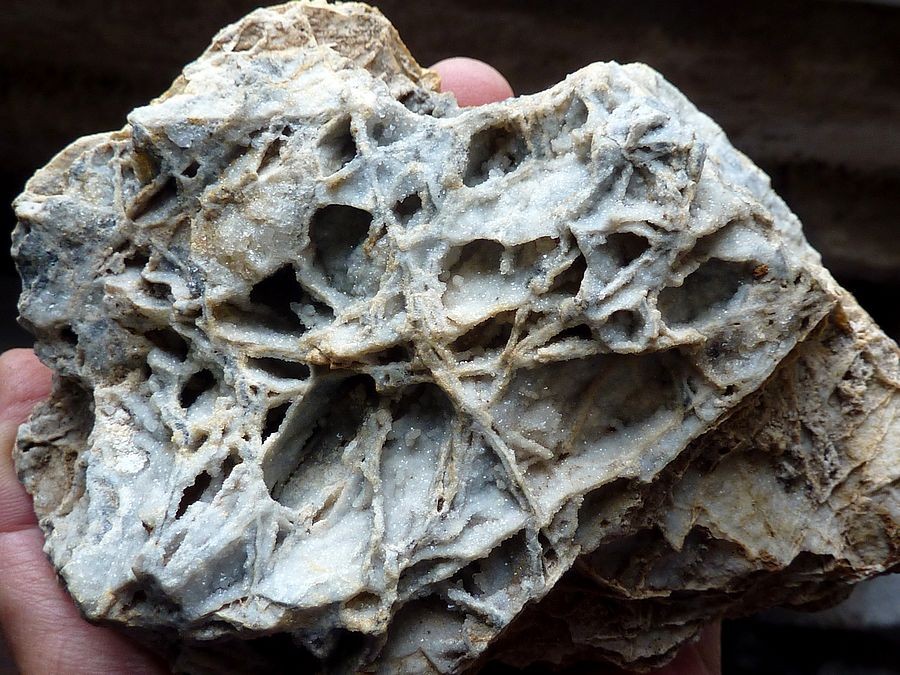

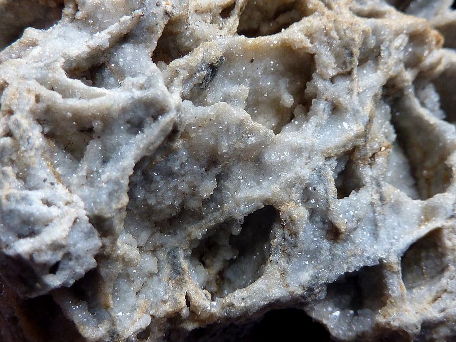

Pyromorphite sur un quartz carié.
Les Dorains [70mm)
anc. coll. Béhier

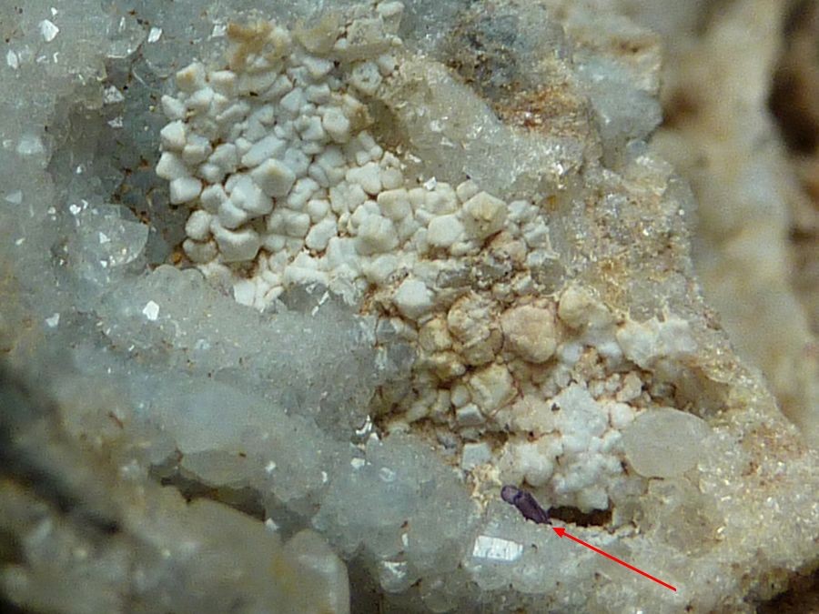

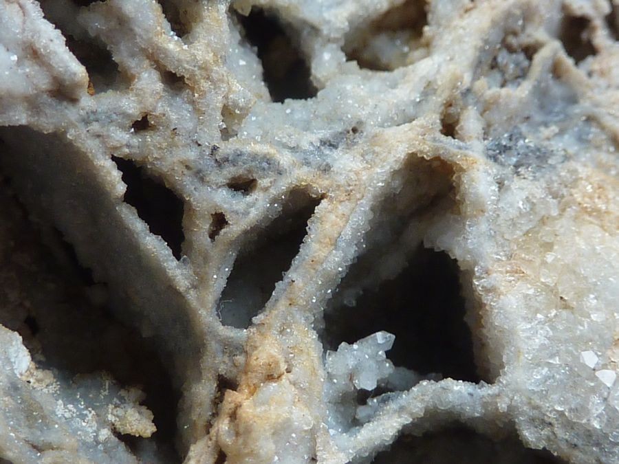

J'ai regardé très soigneusement ce spécimen : pas de trace de fluorine dans la gangue. Il y a un minéral secondaire jaune lamellaire, infra-miilimétrique, dans une géode de la pyro , celle-ci fait des cast autour : wulfénite ?

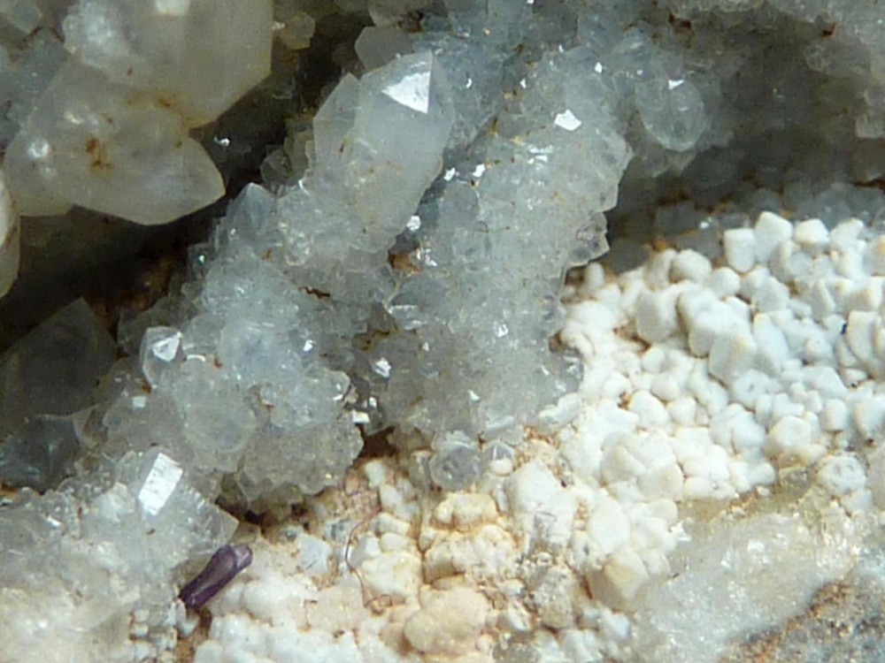

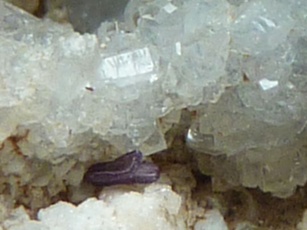

En voulant zoomer sur les petits cristaux blancs opaques (placage 1 cm) j'en ai découvert un d'encore plus petit et violet.
post-11587-0-72782000-1433177575_thumb.j

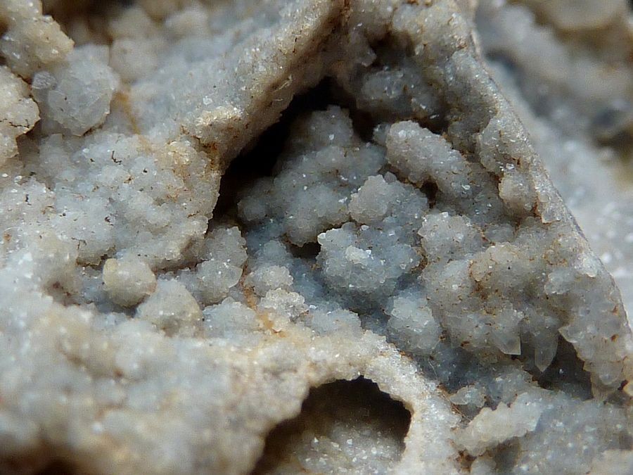

Film de calcédoine pour le blanc? (pas de réaction HCL.)
Auriez vous une idée pour la chose violette? C'est quasiment invisible à l'oeil donc pas de tests ni probablement de meilleures photos possibles.

Laurent, ma photo est décalée dans le rouge (moi + géof'). Le sp. a déjà été photographié et publié par Louis-Do, dans une reproduction toute blanchâtre !
sans compter mon écran qui lui aussi peut modifier un peut les choses ! :help1:
