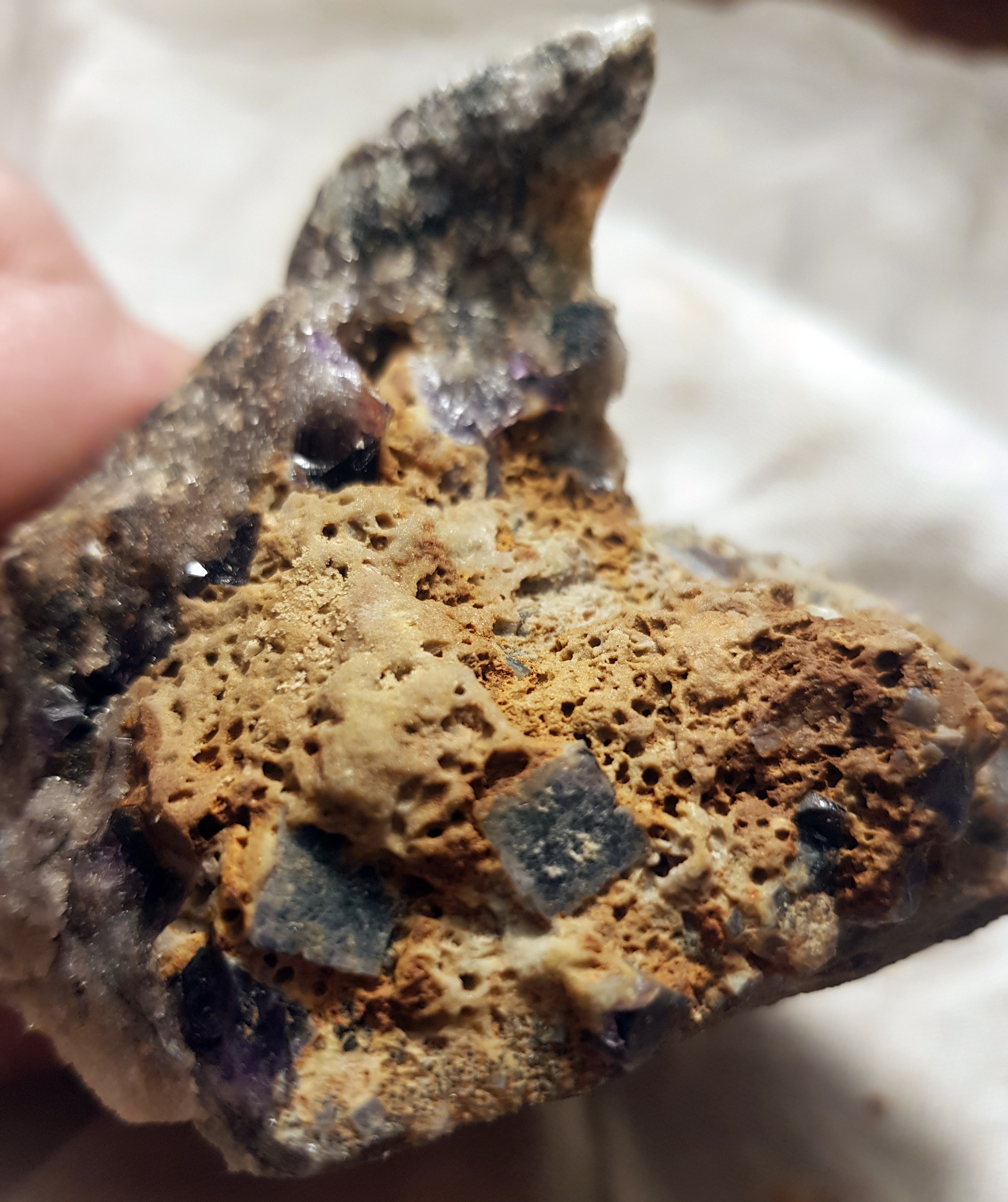

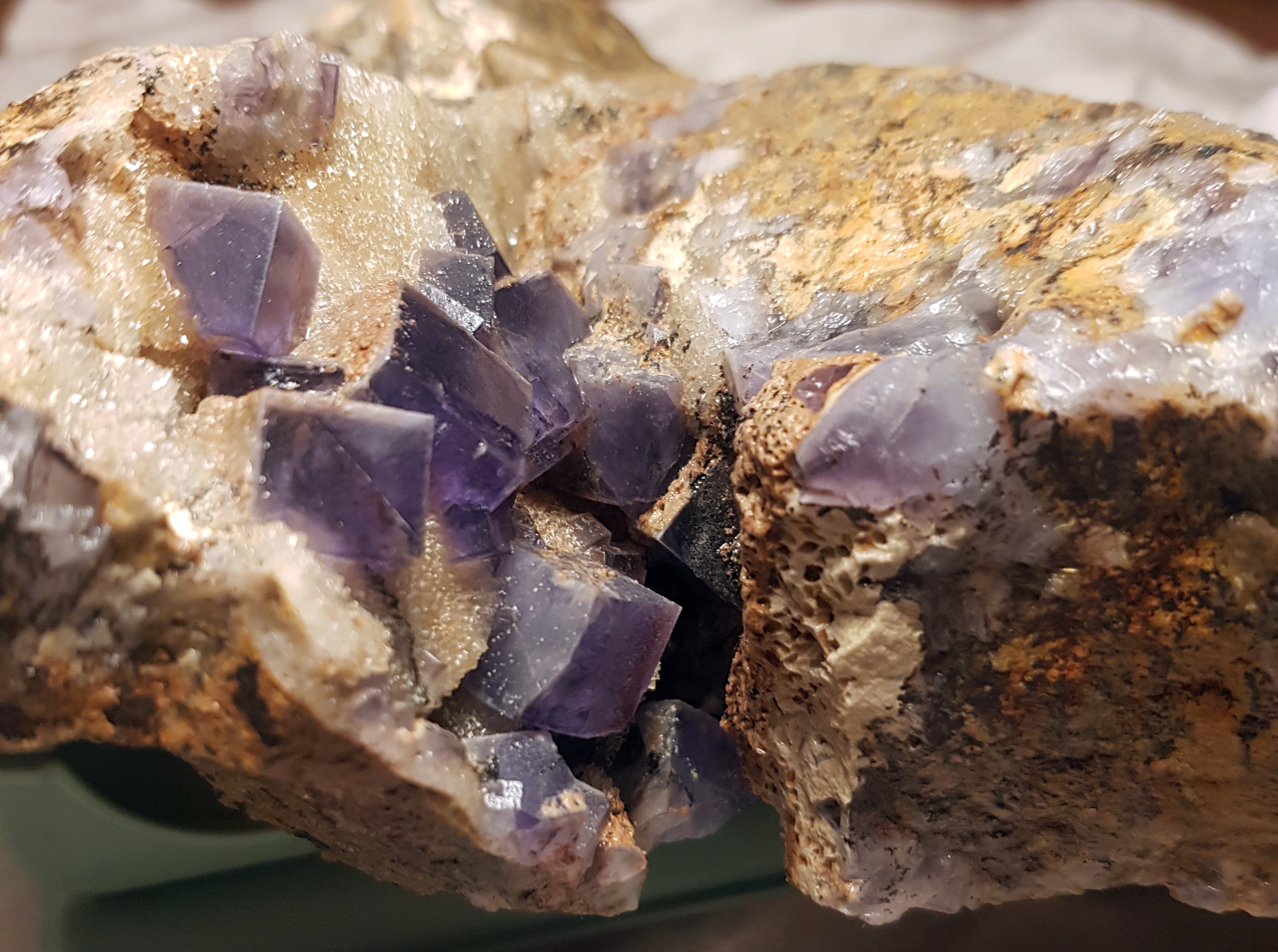

j'ai ramassé quelques morceaux avec des fluorines de Berbes en passant dans les Asturies.
J'ai laissé trempé dans l'eau et j'ai bien brossé mais tout ne viens pas bien. Il y a notamment un minéral dont la teinte varie du ocre clair au marron plein de petits alvéoles que l'on peut observer sur ces deux photos.
Il n'est pas très solide et se gratte facilement à la pointe d'un couteau mais j'ai peur d'abîmer la surface des cubes de fluorite. Est-ce que ce serait de l'argile indurée ? Au quel cas il faudrait l'attaquer avec une solution d'héxametaphosphate de sodium ?
Merci d'avance pour vos conseils de nettoyage qui donneront un peu plus d'éclats à ces fluorines.
