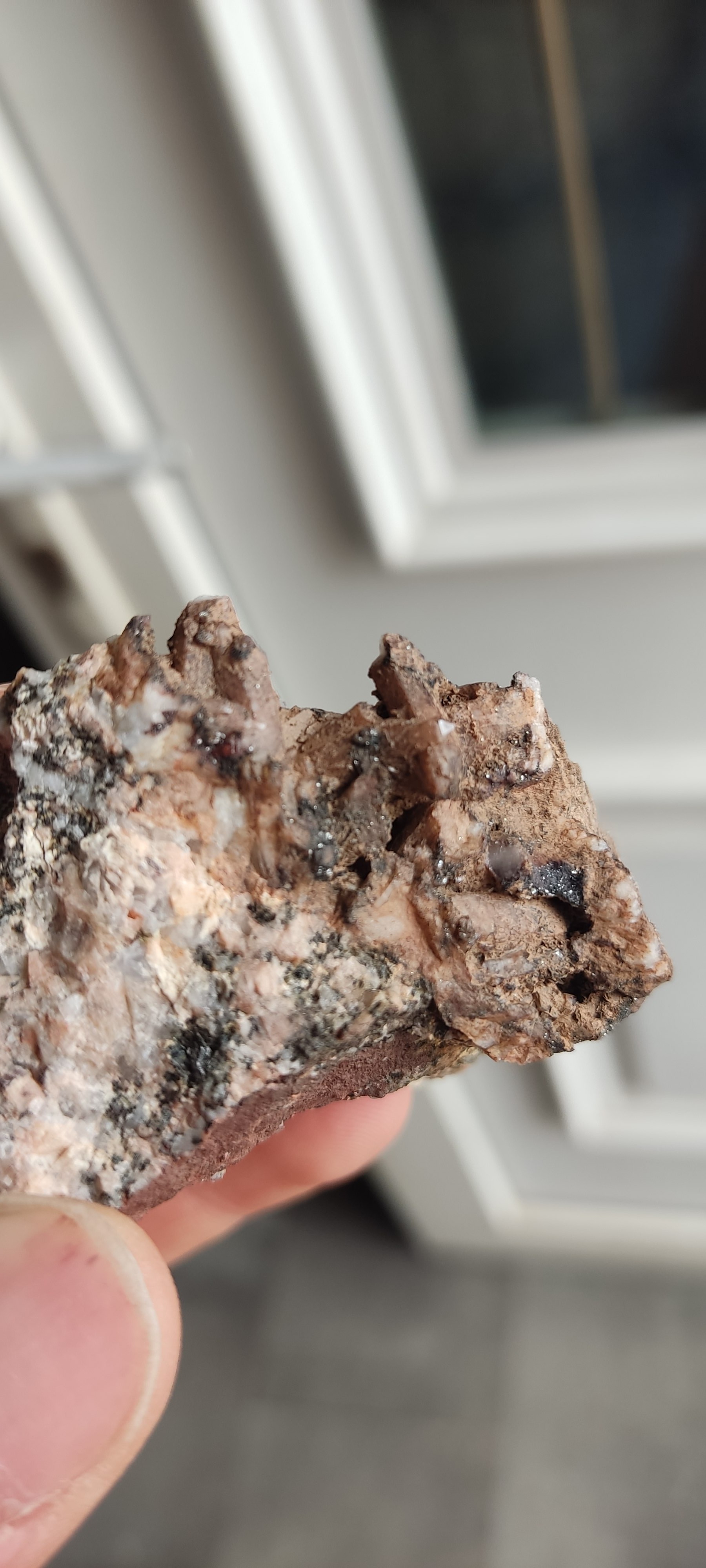

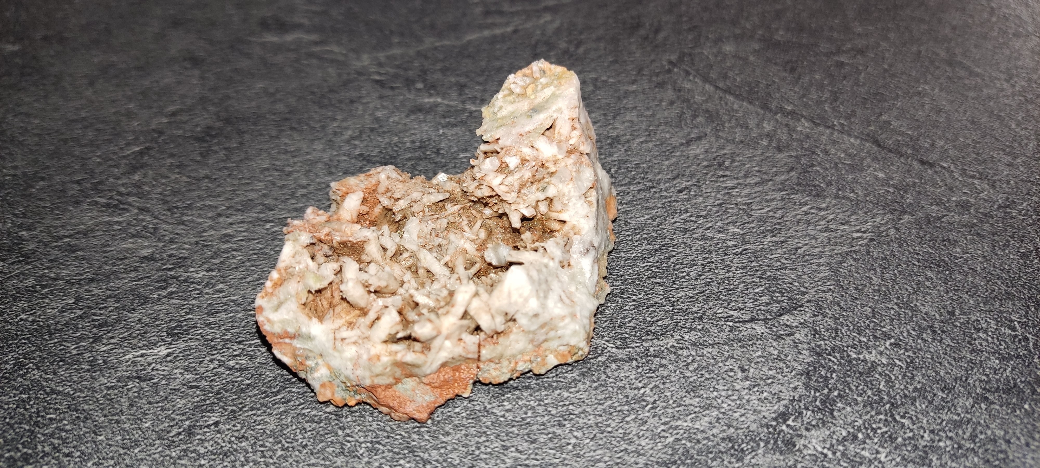

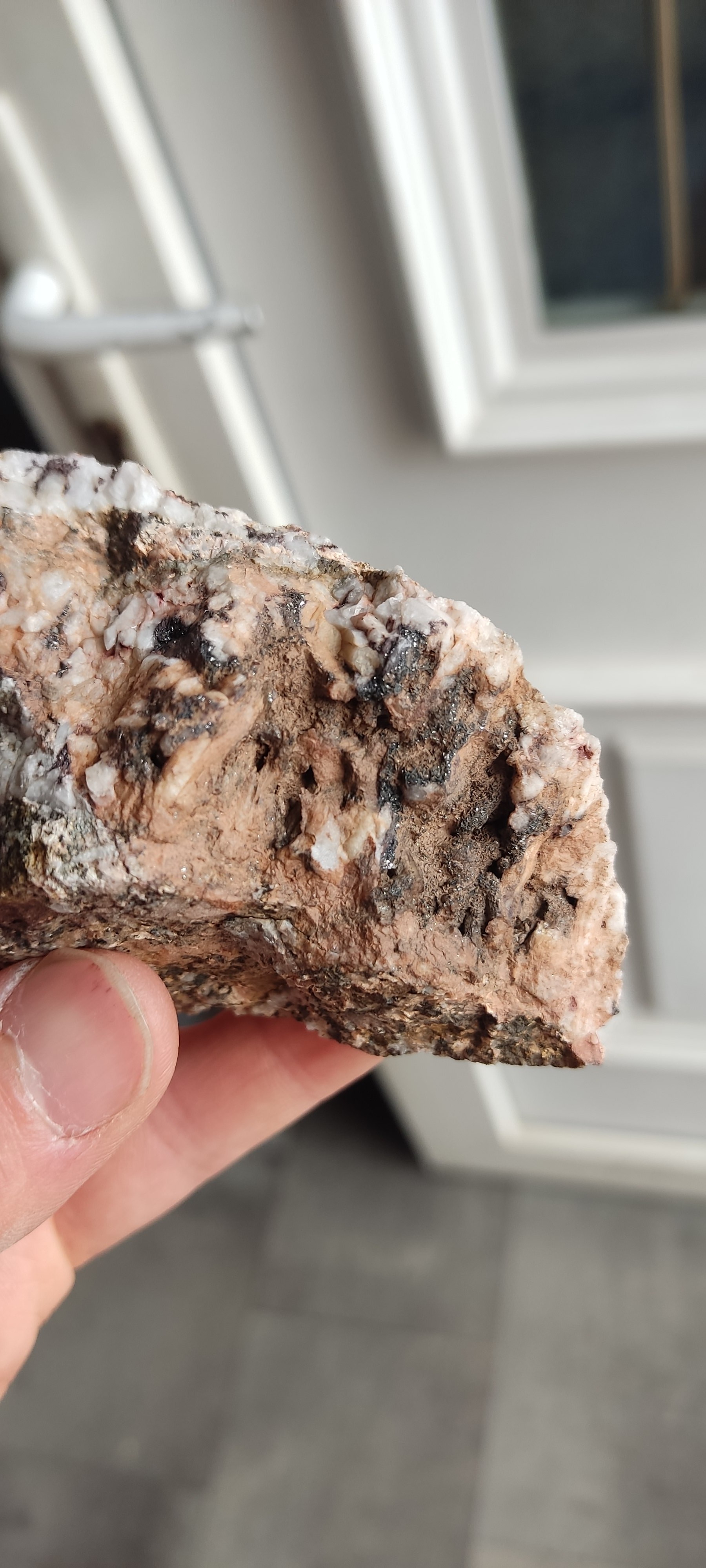

Bonjour à tous, je suis nouveau sur le forum et je débute dans la prospection de minéraux. C'est pourquoi je fais appel à vous car j'ai trouvé certaines pierres avec du quartz et des incrustations noires (hématite ? Mais je ne suis pas sûr car je débute) mais il y a comme un dépôt ocre voire rougeâtre dessus, ce qui terni l'ensemble (2 photos en exemple):

Je les ai nettoyé à l'eau et au liquide vaisselle pour enlever la terre... Mais ce dépôt reste quand même. Et avant d'utiliser des produits qui risquerait d'endommager les parties noires que je ne sais pas ce que c'est exactement, je préfère vous demander conseil pour ne pas faire de bêtise. Par contre celles où il n'y avait que du quartz, je les ai mis à baigner dans HCL et ça a fonctionné mais avec un résultat médiocre (peut-être faire en plusieurs fois ?). Voilà pour les détails, merci d'avance pour votre aide !

Je vous poste à nouveau les photos ici car les liens ne fonctionnent plus...
Ah et depuis le 1ere post, j'ai aussi essayé à l'acide oxalique, pas plus de résultat qu'à l'acide chlorhydrique (laissé aussi 24h baigné).
Merci pour votre aide, que je comprenne mieux à quoi j'ai affaire et comment nettoyer cela.
à voir les photos, désolé mais elles ne sont pas top, floues, pas nettes.
Pour avancer, et puisque la gangue est du quartz, le mieux pour le chlorhydrique, il faut utiliser du 33%, vendu sur le net ou chez les piscinistes et y mettre dans un seau plastique au soleil, avec un couvercle, juste posé dessus, laisser 24h.
Ensuite rincer la pierre, faire sécher au soleil, qui jaunira par les sels ferreux, puis neutraliser dans l'eau avec du bicarbonate, voir carbonate de soude, jusqu'à élimination des traces due à l'acide (coloration jaune) et pour finir, un passage dans une solution d'Hydrosulfite de Sodium (dithionite) voir dans ce post, dans les premières pages de Daniel GOL, les explications sur la solution tampon et l'utilisation du produit.
Le résultat devrait être mieux et au maximum.

Oui désolé pour les photos, ça a réduit leur taille et leur qualité dans le message. Mais merci beaucoup pour les conseils détaillés ! Je vais acheter ce qu'il faut et tester ça en rentrant de vacances. J'ai effectivement vu le site de Daniel Gol, très intéressant. Là je suis à côté du mont Ventoux, je vais me balader voir si je peux trouver quelque chose.

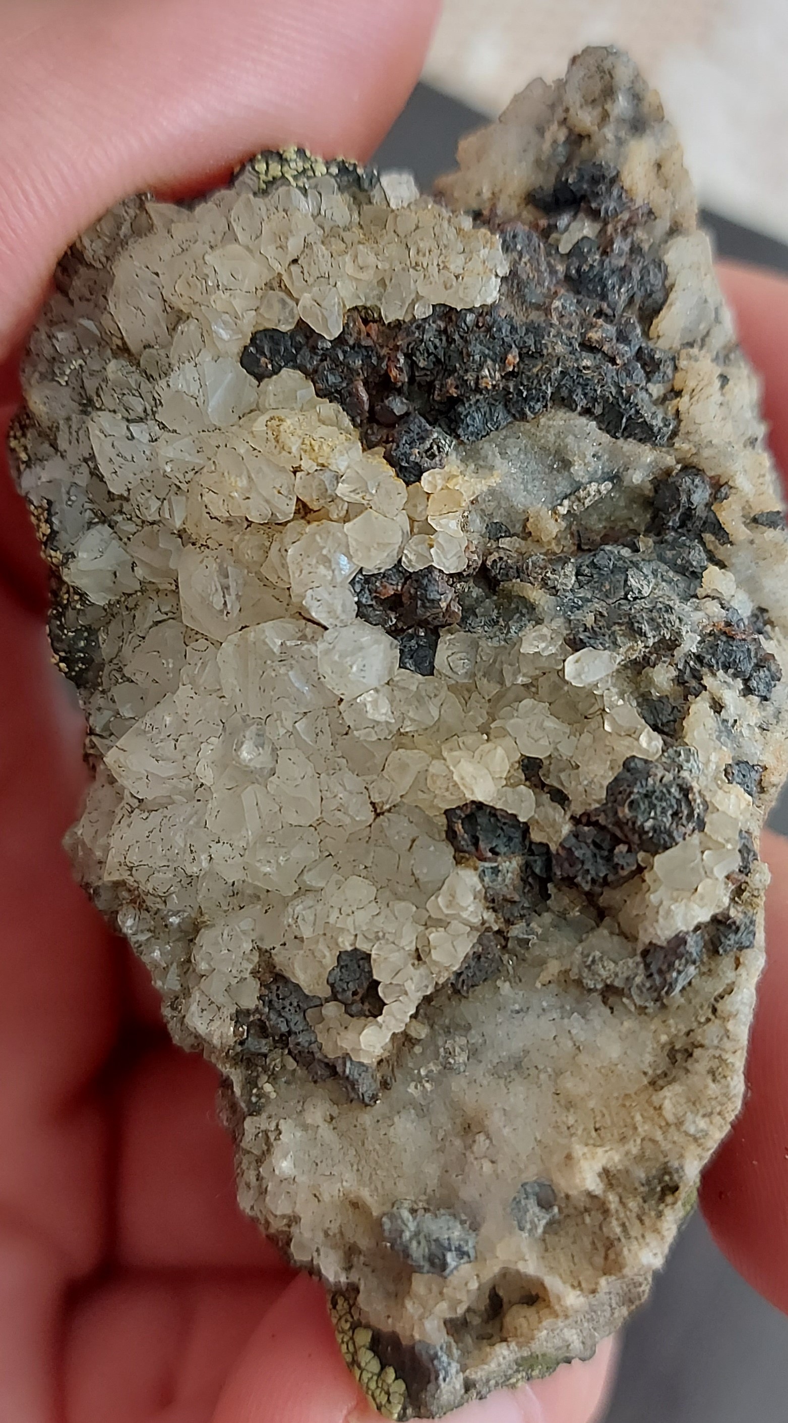

Bonjour a tous.
J'ai trouvé cela dans une halde prés de Florac. Quartz + (blende ou galene (le Pb et le Zn sont rapportés dans cet endroit), assez altérées)).
Je cherche des indications sur comment nettoyer cela! A priori le même produit doit pouvoir agir car les 2 sont des sulfures. Mais quel(s) produit(s)? 🙂
Merci d'avance pour vos retours!
PS: si je me trompe totalement sur les espèces minérales, n'hésitez pas!
Avec la photo c'est mieux!

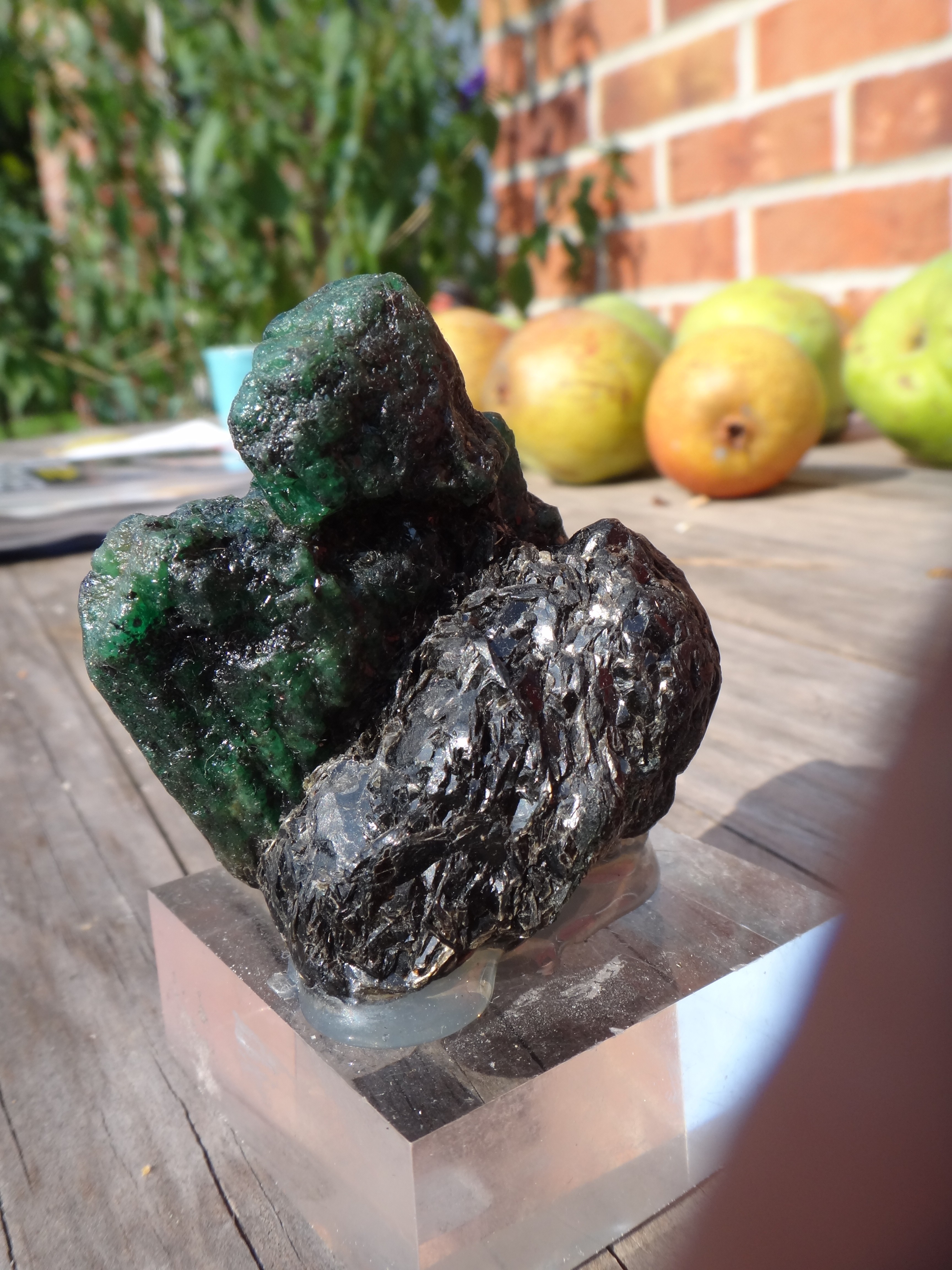

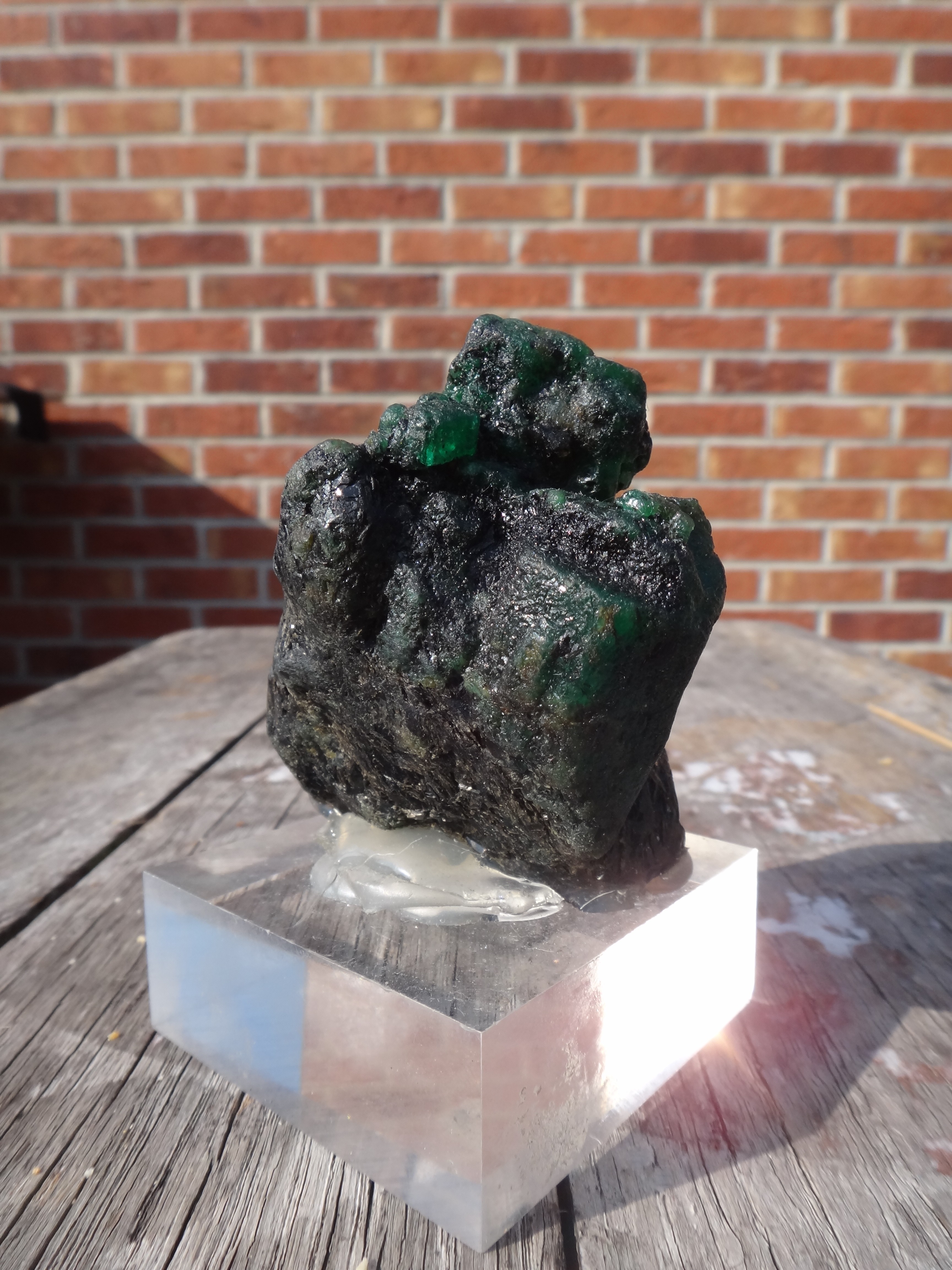

En 2011 à Fossilium, j'ai acheté  à Minéraux Robert cette émeraude provenant de Kianjavato et que je trouve très belle.
La question : quel est ce minéral noir, luisant, de dureté 3 ou 4 qui constitue la gangue de l'émeraude. Schiste noir, Mica noir ? Késaco ? Cékoitesse ?
Le conseil : existe-t-il un moyen de la "nettoyer", c'est à dire de rendre la partie cristalline un peu plus visible, sans pour autant dénaturer l'aspect "brut" de la pièce.image.thumb.jpeg.55931c5225ee569c37c66e1d567d1663.jpeg
Le 08/10/2023 à 14:08, Ricaille a dit :
Biotite très probable effectivement si on veut donner un nom de minéral.
Biotitite si on cherche le nom de la roche; il s'agit probablement de l'éponte du filon, très transformée par les fluides.

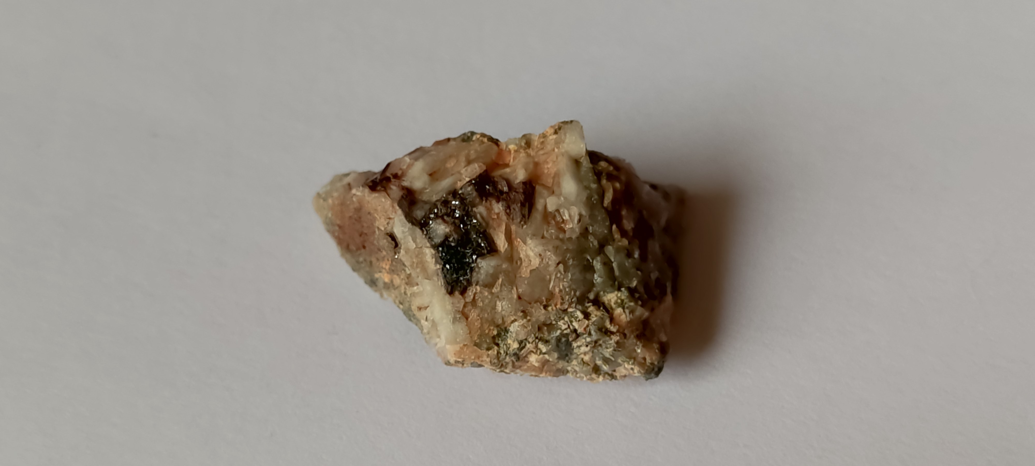

Bonjour a tous
Je cherche a nettoyer du quartz avec possible wolframite. Je n'ai pas trouver de réponse sur le forum malheureusement.
A priori Wolframite = tungstate de Fer / Manganese (cf wikipédia).
Donc je ne crois pas trop a la méthode au dithionite (pour le cote Fe) ni au HCl.
Mais n'étant pas chimiste, c'est vraiment sans certitude.
Si vous avez des idées, je vous en remercie d'avance!
