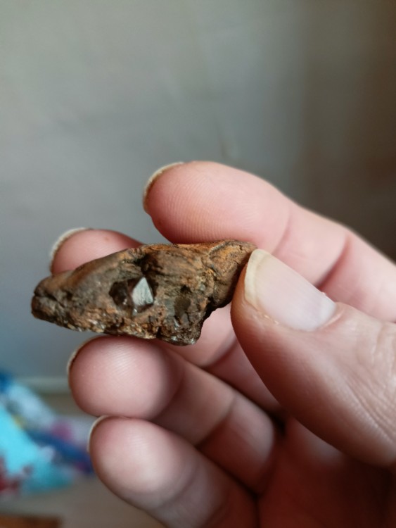

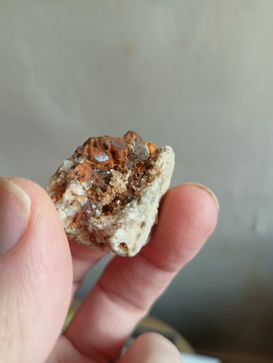

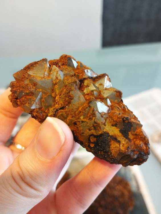

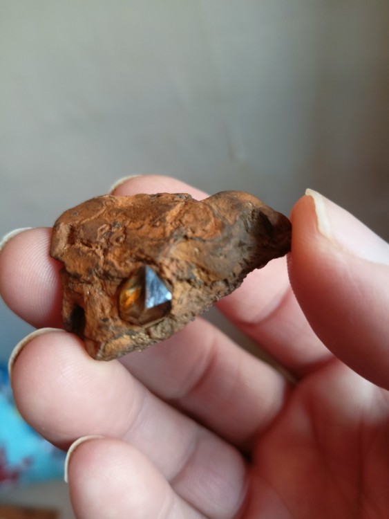

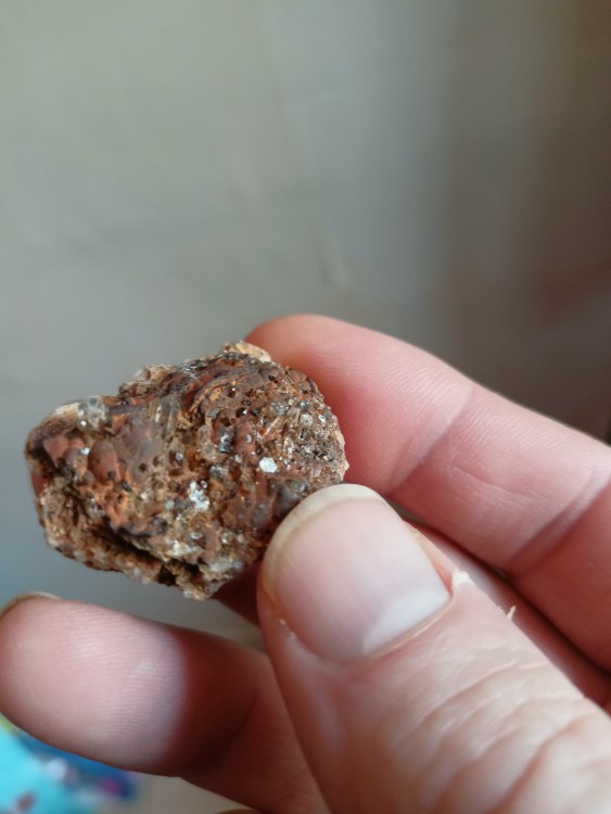

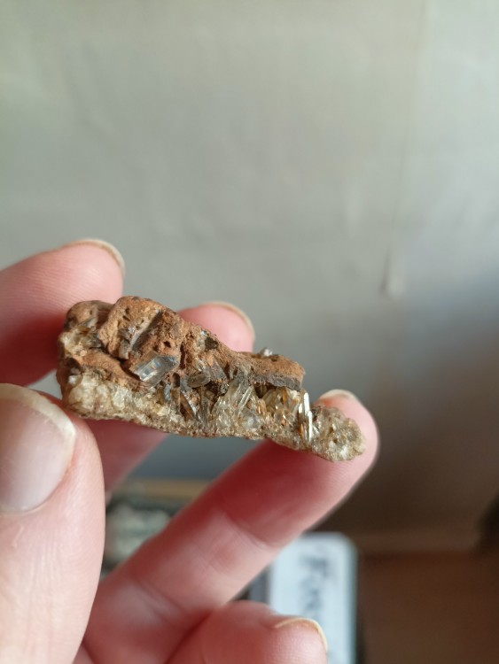

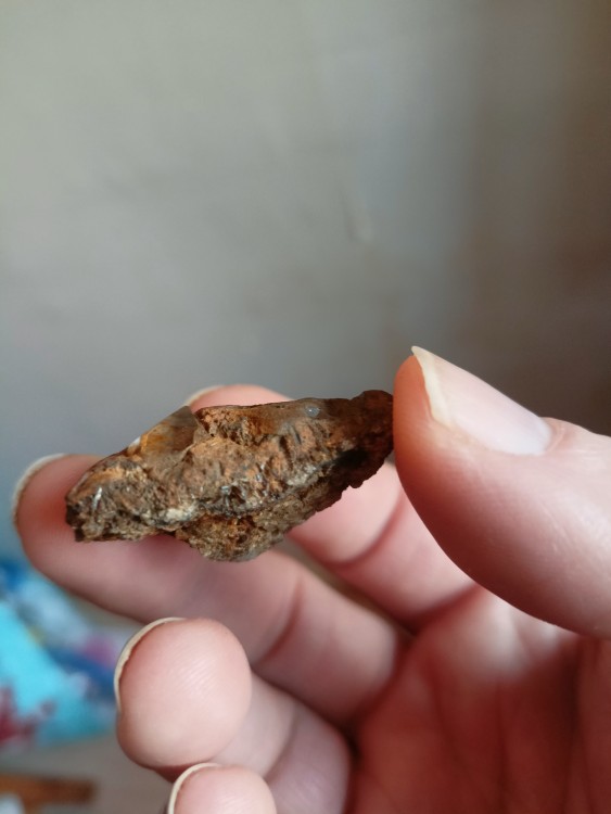

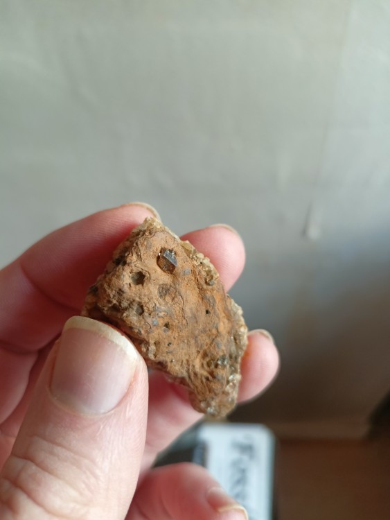

ChibiNee Posté(e) 10 novembre 2022 Signaler Posté(e) 10 novembre 2022 Voila typiquement le genre de pièce a degager/nettoyer (bon certaines c'est pas encore certains... mais au moins dégager autour des biter 🙂 ) 4 pièces > 4 lignes de photo La 1ère est plus que massive en goethite donc je pense que c'est peine perdue d'essayer de dégager tout. La dernière est déjà passé dans HCL ou Dithio je sais plus ça date un peu. Citer
NiCoCaYoU Posté(e) 10 novembre 2022 Signaler Posté(e) 10 novembre 2022 Oué, effectivement là les petits coups de marteau j'sais pas . Ça ne va pas leur faire du bien aux cristaux . Déjà un bon bain d'hci au soleil , voir comment ça se comporte. Ensuite peut-être faire levier avec tournevis ou autre si ça se désagrège les parties oxydées. Un travail de patience là 😉. Citer
ChibiNee Posté(e) 10 novembre 2022 Signaler Posté(e) 10 novembre 2022 il y a 56 minutes, NiCoCaYoU a dit : Oué, effectivement là les petits coups de marteau j'sais pas . Ça ne va pas leur faire du bien aux cristaux . Déjà un bon bain d'hci au soleil , voir comment ça se comporte. Ensuite peut-être faire levier avec tournevis ou autre si ça se désagrège les parties oxydées. Un travail de patience là 😉. Ouais c'est bien ce que je pense aussi bah on va refaire le plein d'HCl aux prochaines courses :') Citer
NiCoCaYoU Posté(e) 10 novembre 2022 Signaler Posté(e) 10 novembre 2022 (modifié) Ce que je faisais c'était de plonger les échantillons dans un bac ( en plastique bien sûr) transparent . Soit refermer avec un couvercle transparent aussi , ou une plaque en verre posée dessus. Et le tout au soleil . Ça peut prendre des semaines , et le mieux de renouveller l'hci toute les semaines . Au final ça devrait te sortir de beaux cristaux aux vues des photos . Une fois les cristaux dégagés, soit bain de bica comme mentionné plus en amont , ou cristocline pendant un ou deux jours , ( certe ce n'est pas le même budget , mais le cristocline c'est plutôt radical et efficace pour te sortir des pièces nettes et propres.) Modifié 10 novembre 2022 par NiCoCaYoU Mot oublié Citer
AMEDE Posté(e) 10 novembre 2022 Signaler Posté(e) 10 novembre 2022 Il y a 5 heures, NiCoCaYoU a dit : soit bain de bica comme mentionné plus en amont , ou cristocline pendant un ou deux jours Bains de bica avant le Cristocline aussi ! Citer
NiCoCaYoU Posté(e) 10 novembre 2022 Signaler Posté(e) 10 novembre 2022 il y a 1 minute, AMEDE a dit : Bains de bica avant le Cristocline aussi ! Oui tant qu'à faire , c'est encore mieux 😉. Citer

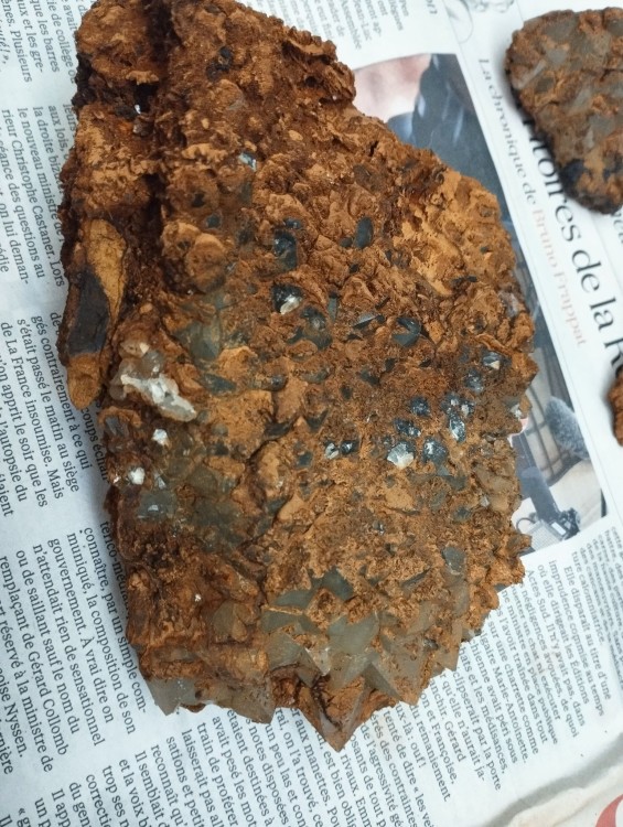

krykry0401 Posté(e) 16 novembre 2022 Signaler Posté(e) 16 novembre 2022 Bonjour, je suis novice et j'aimerais avoir quelques conseils pour nettoyer ce quartz. Je l'ai bien nettoyer à l'eau avec savon mais le résultat est pas terrible. Est il possible de bien le nettoyer sans "acides"? (j'avoue ne pas être fan de ces produits, de plus je n'en ai jamais utilisé encore) Citer
alkimik Posté(e) 16 novembre 2022 Signaler Posté(e) 16 novembre 2022 vinaigre blanc, jus d'oignon, jus de citron concentré, l'acide sulfamique des filtres à café... plus un petit outil pointu Citer
NiCoCaYoU Posté(e) 16 novembre 2022 Signaler Posté(e) 16 novembre 2022 Sans acide ça ne donnera pas grand chose . Grosso modo même méthode que mentionnée plus en amont ,les même conseils donnés à Chibinee . Si le but du jeu est d'éliminer les oxydes recouvrant les pointes de quartz. Par contre , si c'est une autre génération de quartz qui s'est développée sur les pointes plus grosses , malheureusement, pas grand chose à faire . Citer
krykry0401 Posté(e) 16 novembre 2022 Signaler Posté(e) 16 novembre 2022 D'accord je vais essayer ça, merci à vous Citer
alkimik Posté(e) 16 novembre 2022 Signaler Posté(e) 16 novembre 2022 "sans acides" forts, ou acides minéraux, qui pointent à pH <1 mais j'ai cité des acides organiques qui peuvent être costauds, le sulfamique <2 je pense l'acide acétique pour la photo pas mal aussi, le citron est a 2.5, l'oignon est un bon complexant du fer c'est juste un peu plus long et peut-être moins radical Citer
NiCoCaYoU Posté(e) 16 novembre 2022 Signaler Posté(e) 16 novembre 2022 il y a 9 minutes, alkimik a dit : "sans acides" forts, ou acides minéraux, qui pointent à pH <1 mais j'ai cité des acides organiques qui peuvent être costauds, le sulfamique <2 je pense l'acide acétique pour la photo pas mal aussi, le citron est a 2.5, l'oignon est un bon complexant du fer c'est juste un peu plus long et peut-être moins radical Oui ça ne serait que des oxydations en surfaces , ou "légères", je pense que tes propositions feraient l'affaire , mais au vue des photos , ça commence à être costaud. Après tout, à essayer! ça ne coûte pas grand chose . Au pire , la méthode classique de l'hci. Citer
AMEDE Posté(e) 16 novembre 2022 Signaler Posté(e) 16 novembre 2022 Perso je le trouve joli le premier, si il a bien cette couleur orangée et si ce n'est pas donné par la lumière. Citer
krykry0401 Posté(e) 16 novembre 2022 Signaler Posté(e) 16 novembre 2022 je vais essayer ces bon conseil merci 😛 n'ayant pas de jardin et des animaux chez moi, ça me fait un peu peur ses produits. Surtout une fois utilisé où les rejeter? Et de l'eau oxygéné ça peu aider à votre avis? oui sur la première photo les cristaux sont déjà plus dégagé, et la couleur est plus marron que orangé. ça ressemblais un peu à de l'argile où je l'ai trouvé, et y avait même un peu de jaune au niveau de la "terre" Citer
AMEDE Posté(e) 16 novembre 2022 Signaler Posté(e) 16 novembre 2022 il y a 45 minutes, krykry0401 a dit : je vais essayer ces bon conseil merci 😛 n'ayant pas de jardin et des animaux chez moi, ça me fait un peu peur ses produits. Surtout une fois utilisé où les rejeter? Et de l'eau oxygéné ça peu aider à votre avis? oui sur la première photo les cristaux sont déjà plus dégagé, et la couleur est plus marron que orangé. ça ressemblais un peu à de l'argile où je l'ai trouvé, et y avait même un peu de jaune au niveau de la "terre" Si tu veux bosser avec des acides à l'intérieur il faut que tu trouves un récipient en plastique étanche (sceau de peinture, de fromage blanc ...) et que tu travails en extérieur à chaque fois que tu dois manipuler l'acide et ouvrir le récipient, pour ne pas respirer les vapeurs. Eau oxygénée aucun effet sur les oxydes de fer. Sinon tu as l'option dithionite de sodium et solution tampon de Daniel Gol, là très peu de dangers, mais le bains ne dure que 24 h et sur un gros encroutement ce ne sera pas très efficace. Tu peux essayer le pistolet haute pression/karcher Tu as essayer la brosse à chiendents ? Citer
krykry0401 Posté(e) 16 novembre 2022 Signaler Posté(e) 16 novembre 2022 d'accord merci. Non j'ai essayé avec une autre brosse mais il faudra que je teste ça aussi Citer

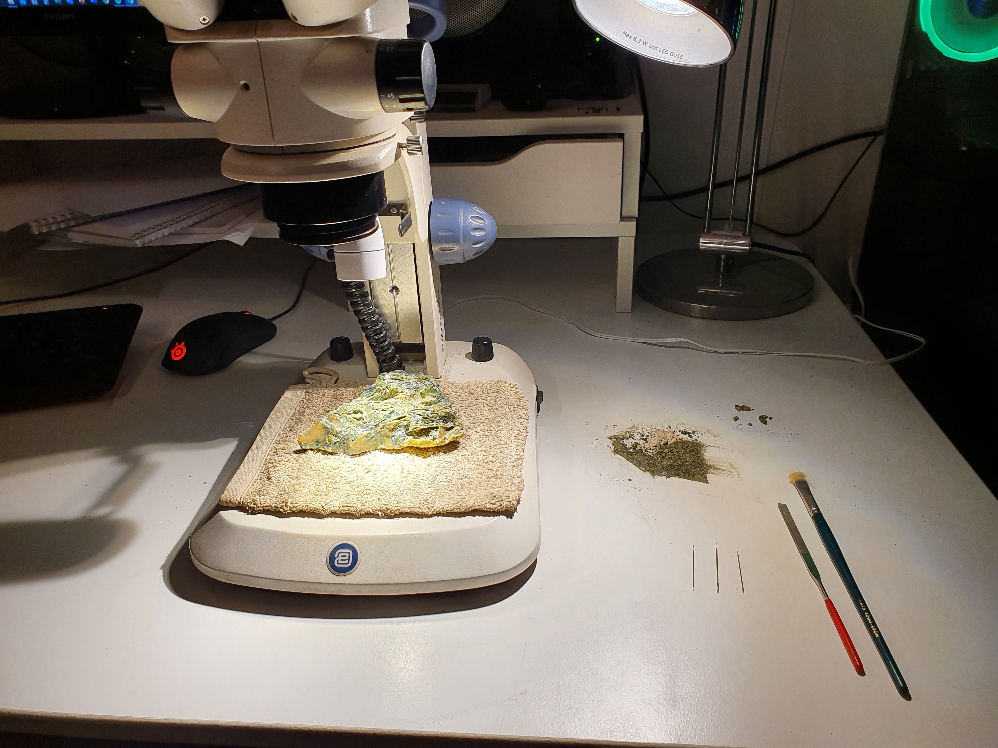

Moondaka Posté(e) 17 novembre 2022 Signaler Posté(e) 17 novembre 2022 Il y a 19 heures, krykry0401 a dit : Bonjour, je suis novice et j'aimerais avoir quelques conseils pour nettoyer ce quartz. Je l'ai bien nettoyer à l'eau avec savon mais le résultat est pas terrible. Est il possible de bien le nettoyer sans "acides"? (j'avoue ne pas être fan de ces produits, de plus je n'en ai jamais utilisé encore) Joli quartz, je me régalerais avec ça 🙂 ma méthode pour le nettoyage : une binoculaire, une aiguille un pinceau et de la patience. pas de produits chimiques, juste de l 'huile de coude. en 10h je te fais une pièce nickel avec ton spécimen 🙂 une petite photo du matériel : (nettoyage en cours une opale éthiopienne de 150g) Citer
NiCoCaYoU Posté(e) 17 novembre 2022 Signaler Posté(e) 17 novembre 2022 il y a 6 minutes, Moondaka a dit : une binoculaire Elle a l'air bien sympa cette binoculaire ... ( Mon projet quand j'aurai le budget ! 🙄) . Citer
Moondaka Posté(e) 17 novembre 2022 Signaler Posté(e) 17 novembre 2022 il y a 3 minutes, NiCoCaYoU a dit : Elle a l'air bien sympa cette binoculaire ... ( Mon projet quand j'aurai le budget ! 🙄) . Euromex Stereoblue, grossissement x8 à x40 pour la minéralogie il faut le moins de zoom possible, ça élargi le champ et ça permet de voir la profondeur, j'utilise que le x8 (sauf pour zoomer sur un détail) en zoomant trop impossible de faire la mise au point sur la profondeur! Il faut aussi pas mal de hauteur entre les oculaires et la plateforme > là j'ai 18cm de dispo, assez pour la plupart des minéraux il faut également un gros éclairage, j'ai ajouté une lampe extérieure pour booster les luxs, utile pour trier vite et bien les fonds de batée 🙂 Citer
