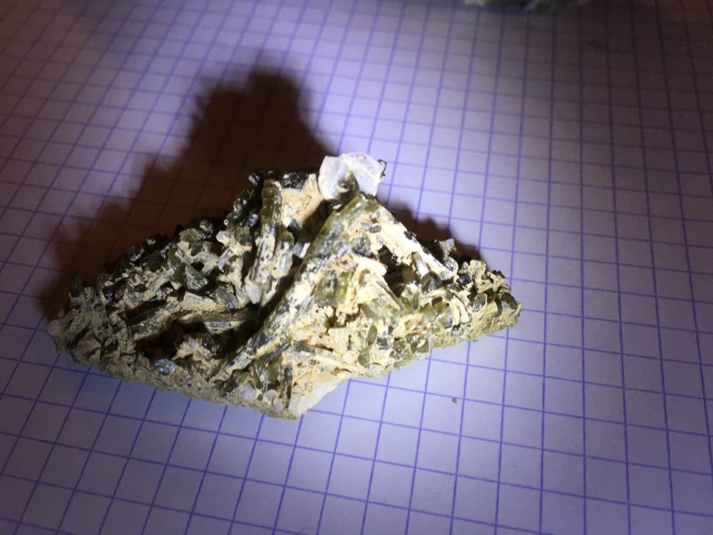

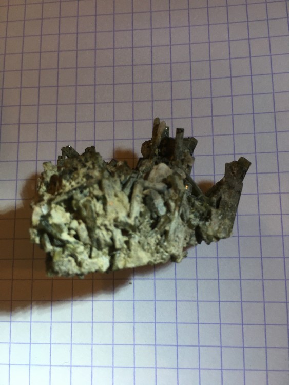

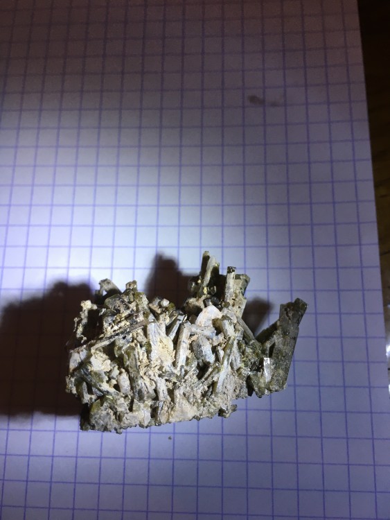

8A8DE432-6BB8-4828-AD8E-281DCE26EDDA.thumb.jpeg.b1de1dda1707f86cdeae1661c1373b03.jpegBonjour après un bain d’acide chlorhydrique d’une journée les cristaux semblent débarrassés de la pellicule ainsi q’un bain immédiatement dans le bicarbonate pour neutraliser mais après séchage un dépôt réapparaît combien de temps doit t’on neutraliser avec le bicarbonate svp ?  01AC49B5-A18F-4AD3-9EC3-32056014EA19.thumb.jpeg.6bf08fab807d452d96dd46aec9ea7348.jpeg
Effectivement, les photos c'est pas top pour aider.  étonnant que HCL n'est pas tout enlevé : je voyais bien un carbonate pourtant. Cela se gratte à la lame de couteau ? Jet haute pression ?
Si cela ne marche pas, c'est peut-être un silicate. Au Col du Glandon (73) j'ai trouvé des épidotes avec des genres d'encroutements qui ne sont pas solubles dans HCL. Je ne sais pas trop ce que c'est. Du coup ça reste sur les pièces ce qui est un peu dommage.

Il y a 17 heures, Petit a dit :
Perso dans le bain de bicarbonate j'ai laissé baigner qqls heures (2 ou 3 heures ) , pour certaines pièces ça a bien marché , pour d'autres le dépôt est revenu . Pour en arriver à bout de ces dépôts , le top c'est le cristocline.
