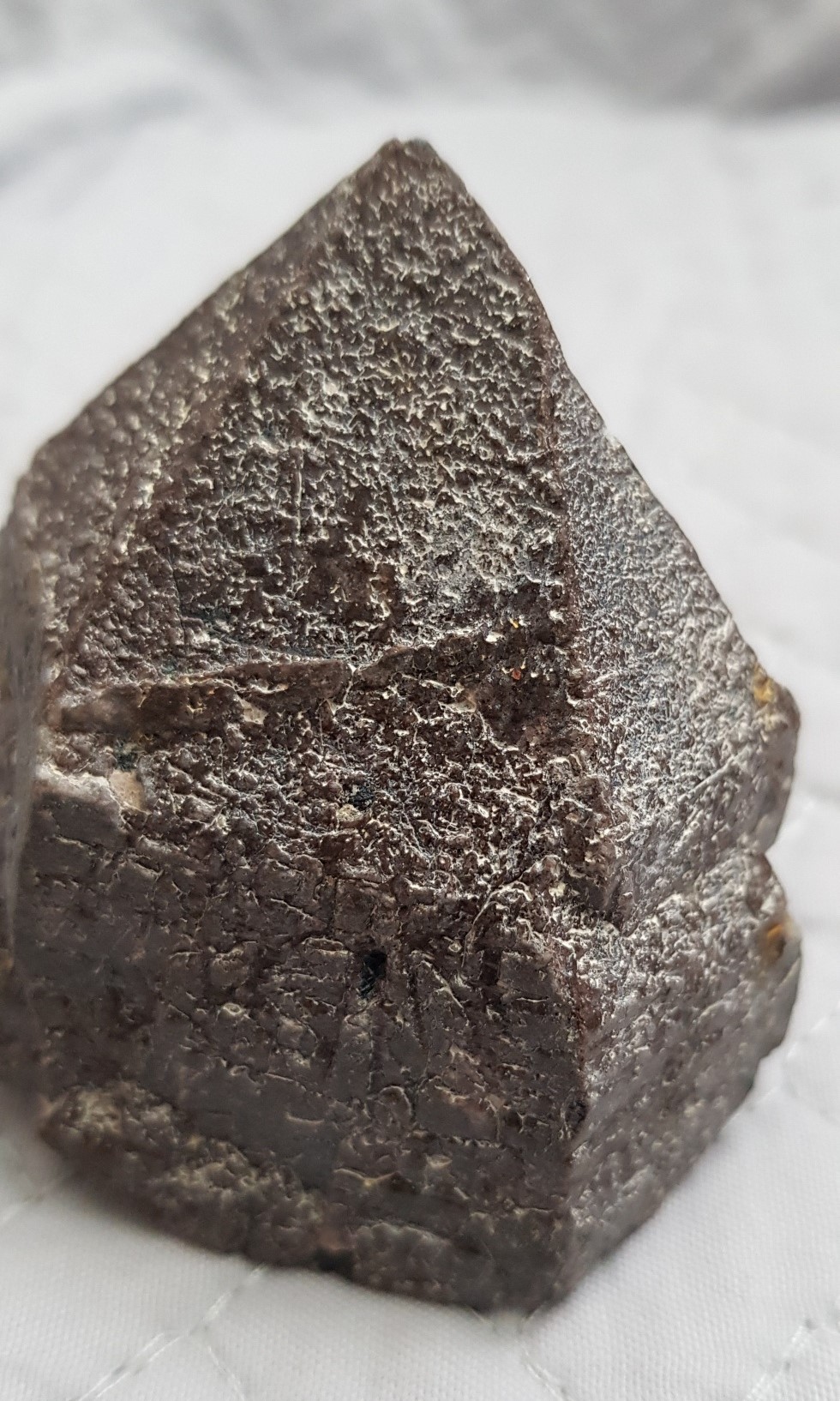

Je cherche à nettoyer ce quartz des traces blanches, qui sont vraisemblablement du feldspath plus ou moins kaolinisé par endroits.
Un passage à l'acide chlorhydrique n'a fait que les éclaircir.
Dans l'attente de vos conseils.
Il y a 3 heures, Midge a dit :
Essaie de le laisser baigner dans l'HCI , dans une bassine recouverte d'une plaque de verre au soleil , et pendant plusieurs jours , voir au moins une semaine .

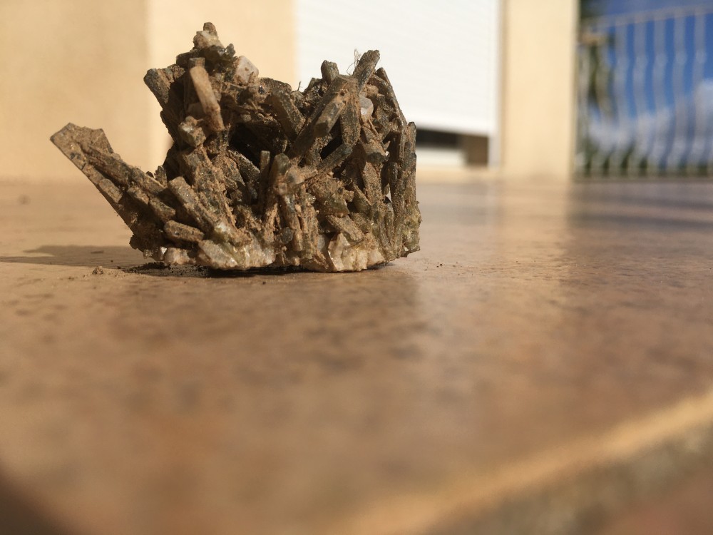

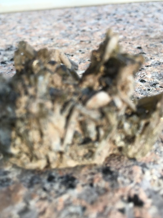

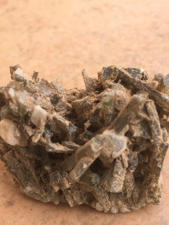

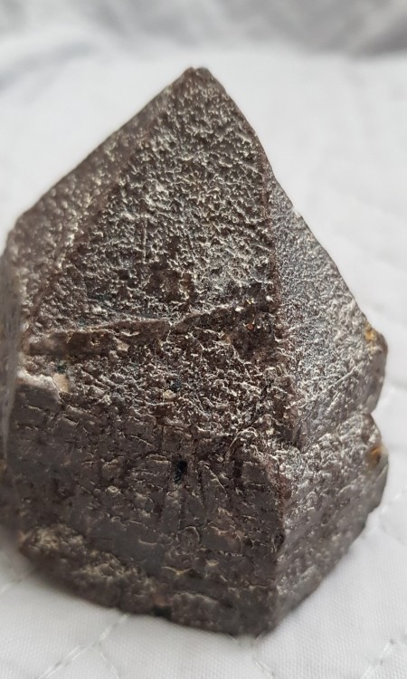

il y a 18 minutes, Petit a dit :
Bonjour pouvez-vous m’indiquer comment nettoyer une epidote trouvée en corse recouverte d’une pelicule calcaire ou autre photo jointe
merci
Ah b c'est un joli morceau ! Qui mérite un bon nettoyage 😉 ... Là je ne saurais te dire , si ça tarde à ce que tu aies une réponse je t'invite à aller voir ce lien , dans la section nettoyage , ( il y a aussi un pdf concernant une liste de minéraux avec les produits compatibles , ou non. Le cristocline pourrait être pas mal pour l'épidote).
https://danielgol.com/fiche_tech.php?fiche=aff_nettoyage#fiche
merci
Merci pour vos réponses je vais essayer avec l’acide chlorhydrique (vu sur Daniel Gol) ou avec l’eau oxygénée et eau de javel
Merci pour votre aide
il y a une heure, Petit a dit :
Essaie déjà avec le vinaigre pour commencer comme a suggéré Alkimik. Bain de  javel et ensuite bain d'eau oxygénée (130vol) par la suite en cas . L'hci c'est bon pour les encroûtements tenaces , mais ça risque de te laisser un dépôt jaune , mais il me semble que tu as dû lire les avantages et inconvénients de l'hci. ( Faire bain d'eau additionnée de bicarbonate de soude , une cuillère à soupe par litre , pour enlever les traces jaunâtres une fois sortie du bain d'hci , mais ne pas hésiter à laisser dans le bain d'hci plusieurs jours si c'est vraiment tenace).
Sinon cristocline c'est top , mais ça a un coût 😉.
Bonjour après un bain d’acide chlorhydrique d’une journée les cristaux semblent débarrassés de la pellicule ainsi q’un bain immédiatement dans le bicarbonate pour neutraliser mais après séchage un dépôt réapparaît combien de temps doit t’on neutraliser avec le bicarbonate svp ?  01AC49B5-A18F-4AD3-9EC3-32056014EA19.thumb.jpeg.6bf08fab807d452d96dd46aec9ea7348.jpeg
