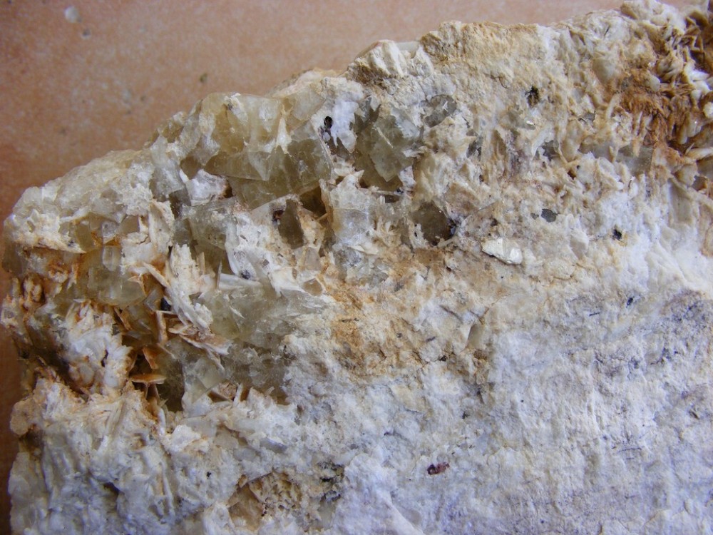

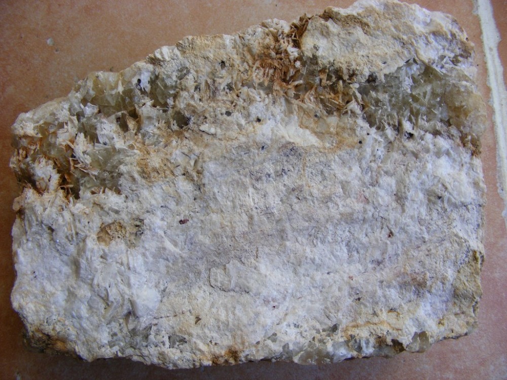

Et,un autre problème de "nettoyage" mais plus corsé ...voir peut-être quasi impossible:
J'ai rapporté cette pièce de Lantignié hier,elle vient d'un gros bloc fissuré que j'ai cassé en deux.
La pièce fait 20x14cm et le plus gros cube de fluo visible fait 2 cm.
La bande du haut de la pièce est plein de cubes de fluo mais,comme vous voyez:recouverts d'une couche de barite.Que faire?
Merci de vos avis.
La bande du haut de la pièce est plein de cubes de fluo mais,comme vous voyez:recouverts d'une couche de barite.Que faire? Rien (la baryte résiste à tout traitement chimique standard)
Merci de vos avis.
Oui la baryte c'est quasi impossible à enlever... dommage dommage !

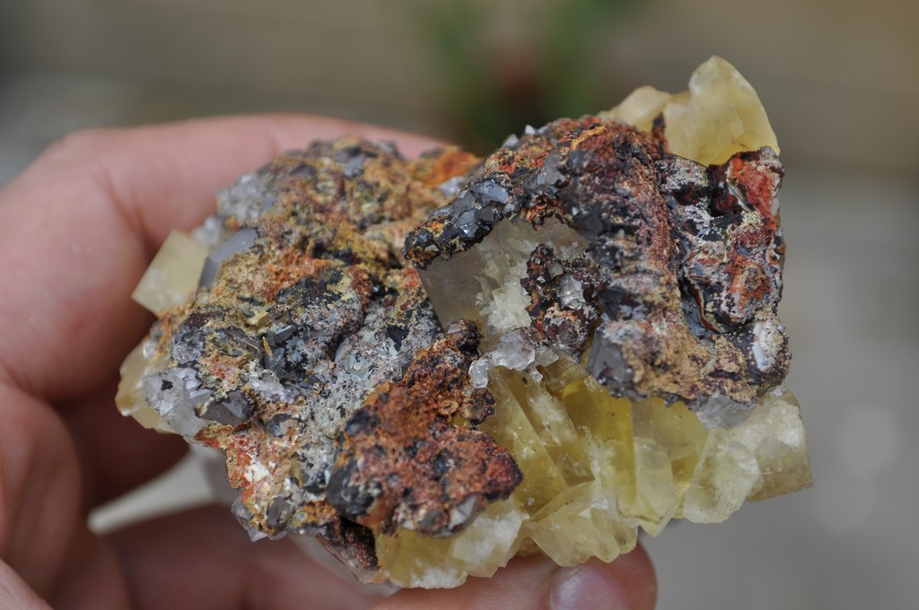

Voici la pièce en question (oxydes sur quartz sur fluo), avec justement des cubes aux faces assez brillantes, donc on exclue déjà le cristocline.
Si vous avez des idées lumineuses, je suis preneur !

Phosphorique au moins... trois mois !!
les encroûtements semblent vraiment épais.
