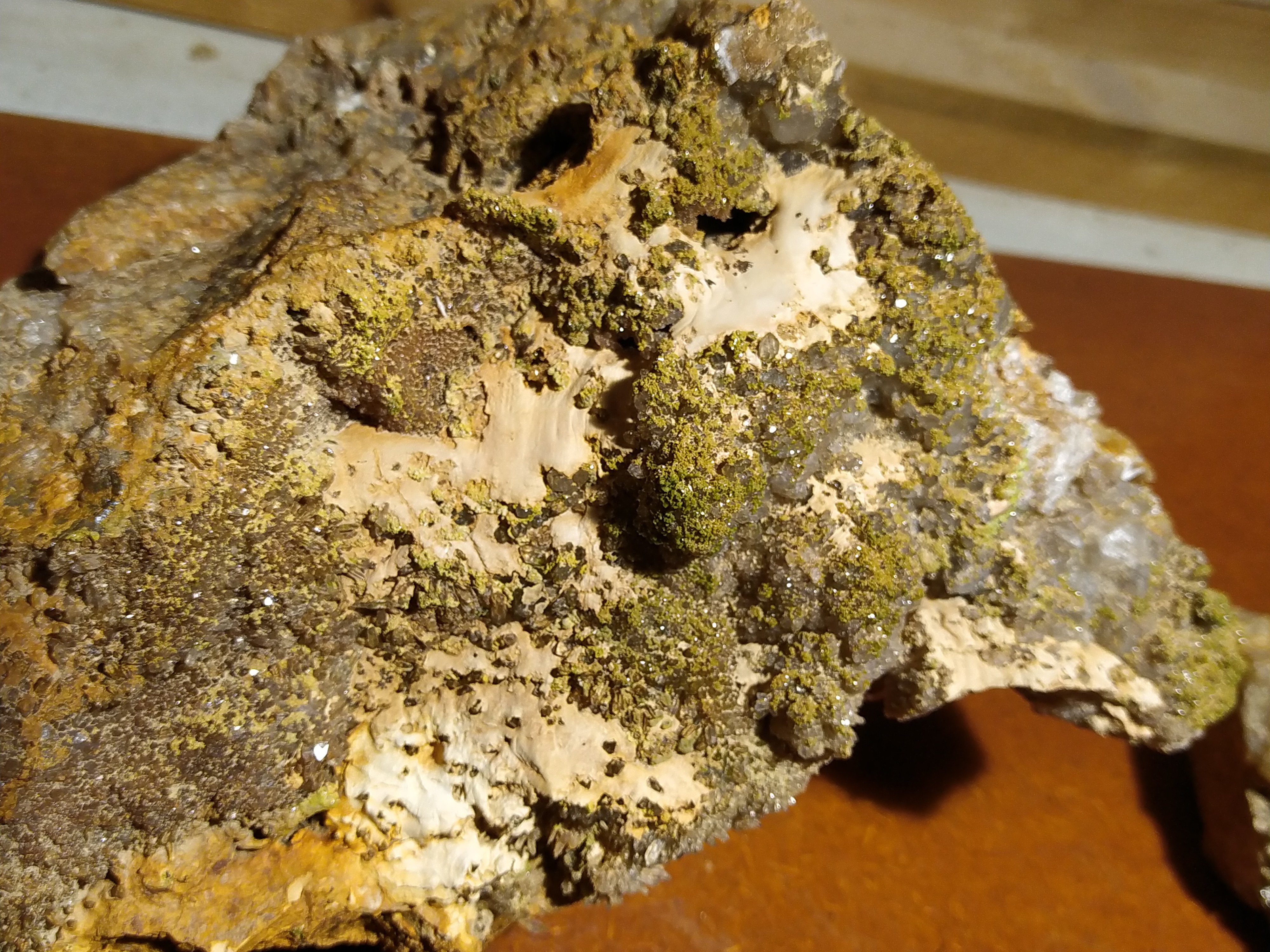

je possède une pièce de Lantignié avec mimétite sur fluo et barytine. Elle est pleine de matière organique suite à exposition prolongée à l'extérieur. Est que la mimétite va supporter l'eau oxygénée ?

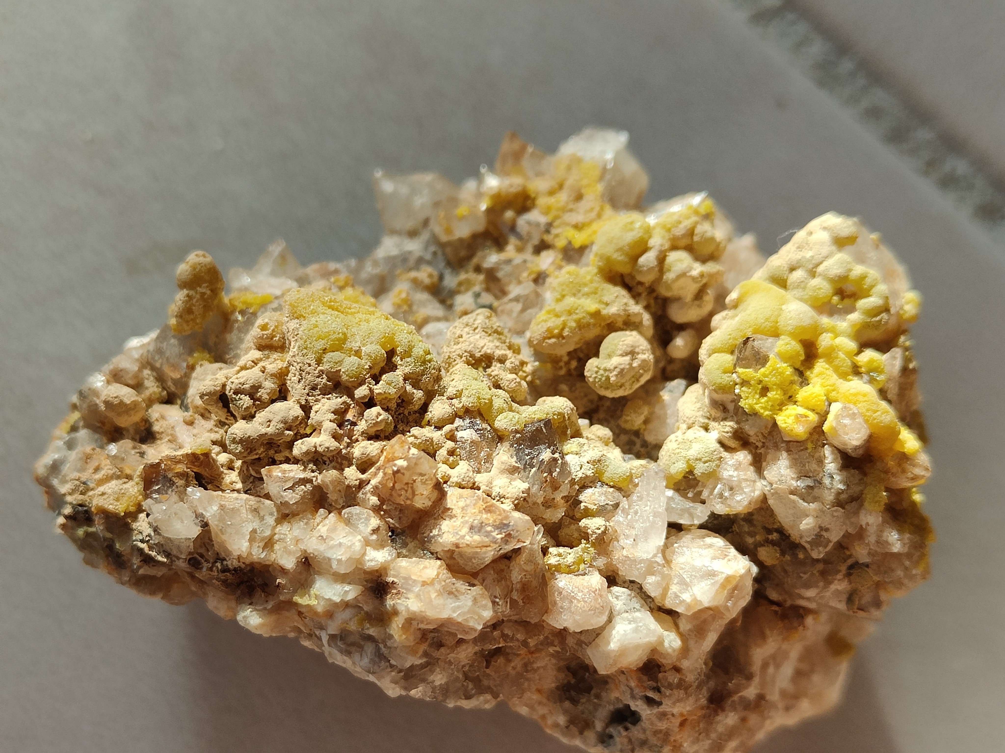

Invité Tête de pioche 69
Bonjour Daniel,

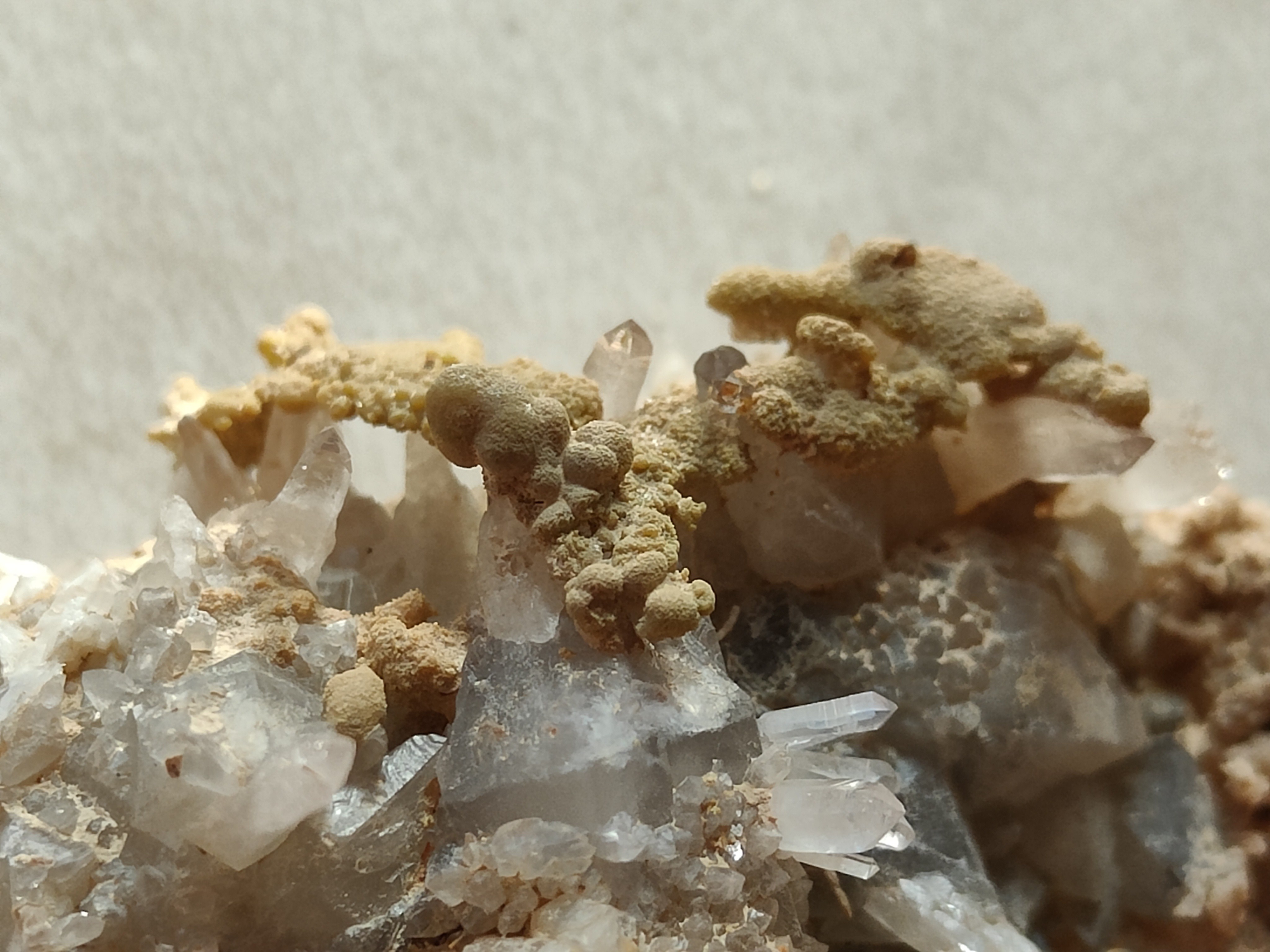

J'aurais besoin de tes connaissances afin de mettre en valeur ma dernière trouvaille de chenellete.
Une sorte de kaolin je pense difficile à faire partir
Ps le jet haute pression ne suffit pas il faudrait je pense dissoudre le kaolin.
Peut tu stp m'eclairer un peu je t'en remercie d'avance.
Seb.

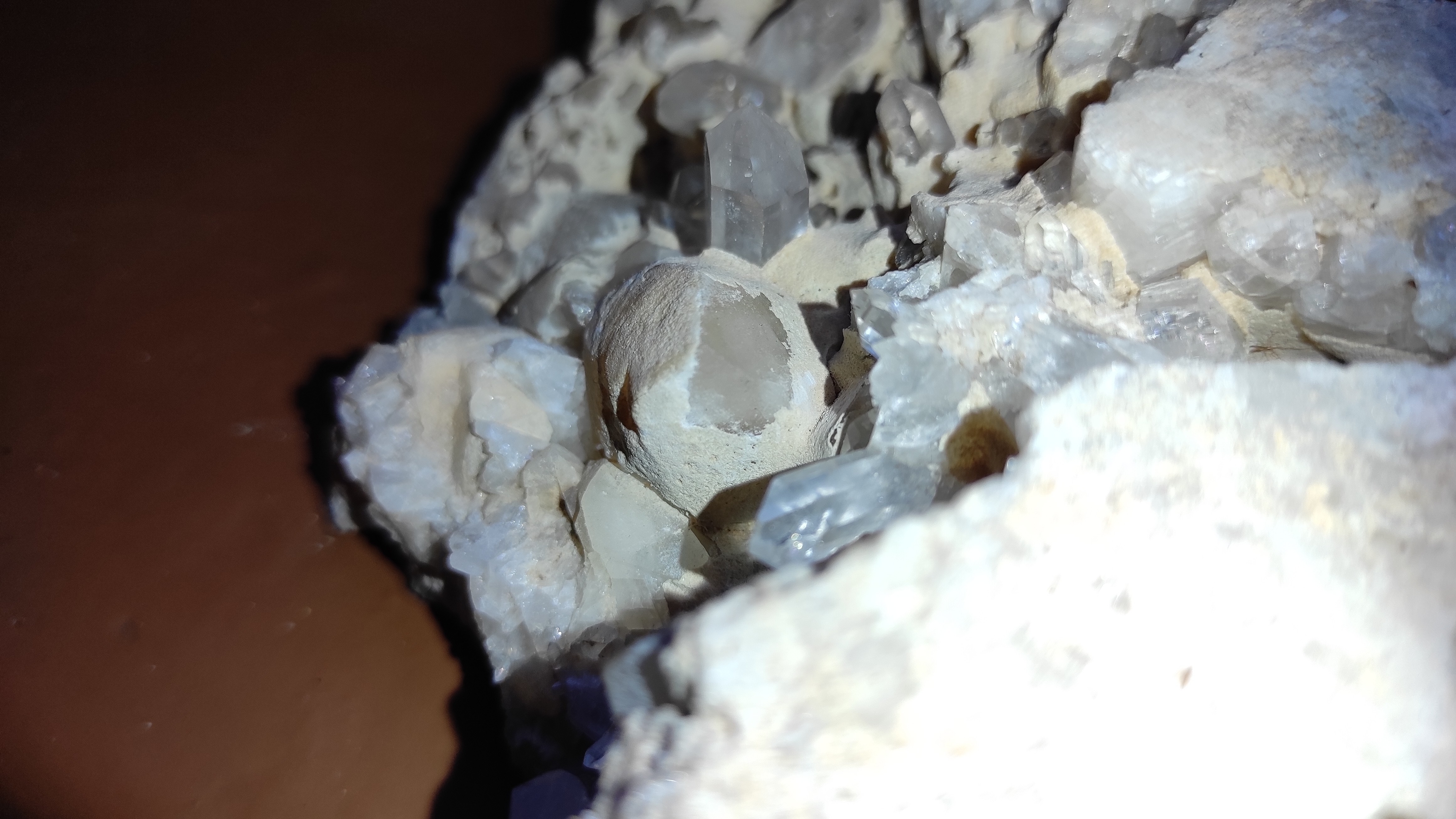

Voici une photo :

@Tête de pioche 69, tu as essayé l'HMPS (hexa métaphosphate de sodium ) ? C'est un défloculent (propriété de disperser les argiles).
Il y a 4 heures, AMEDE a dit :
Merci !

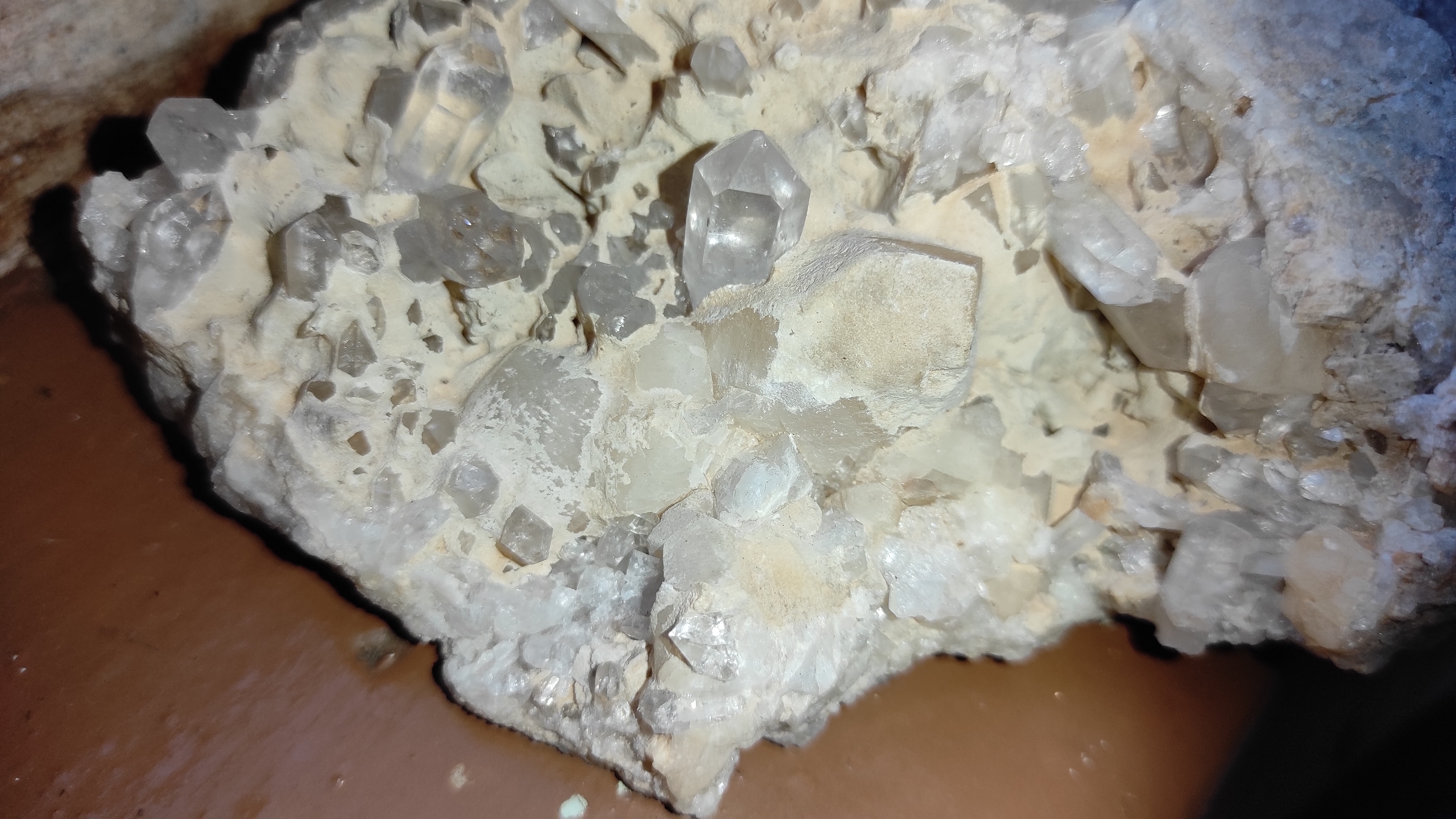

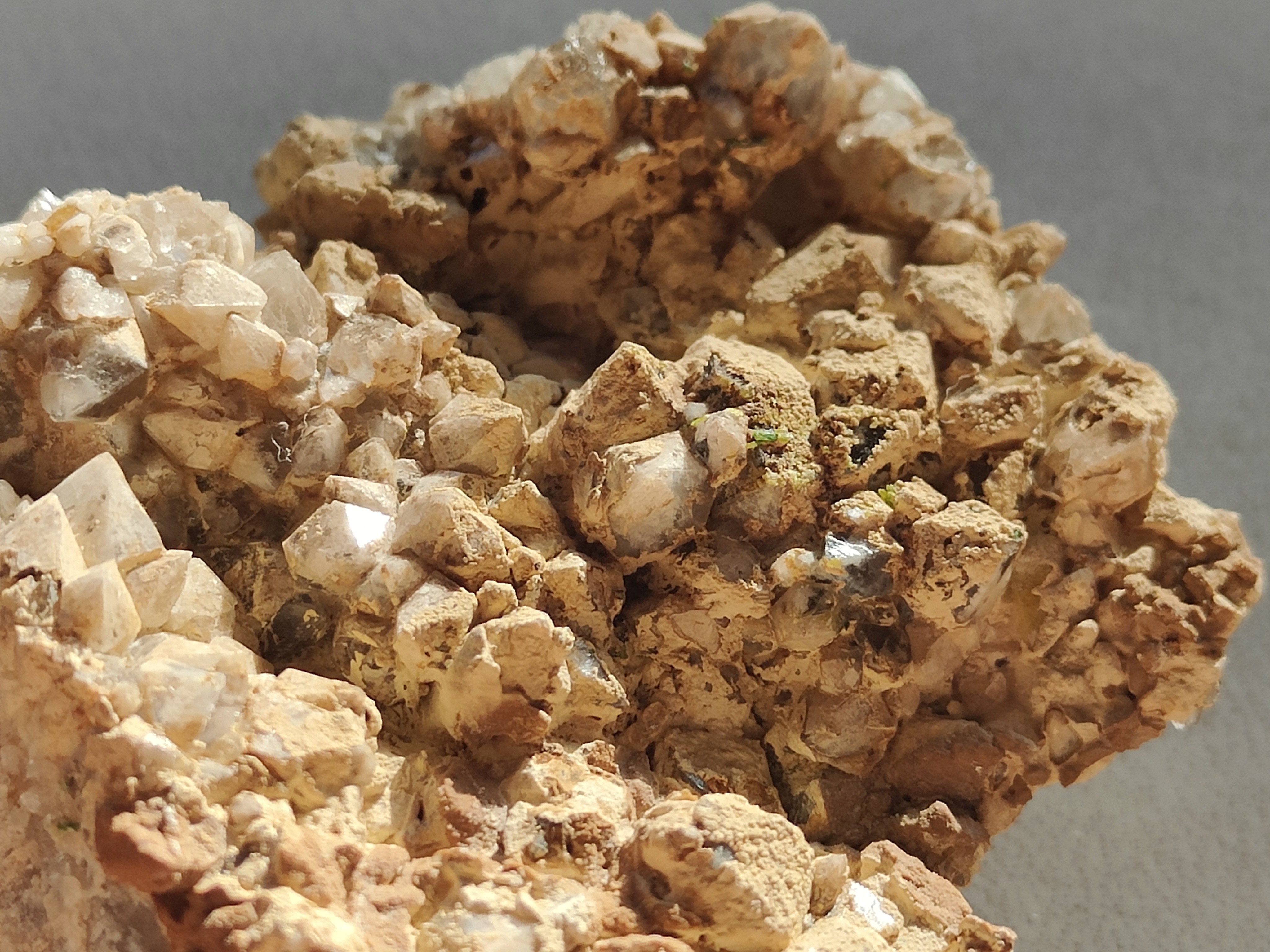

Ca ne marche pas malheureusement, j'ai des pièces de Chénelette aussi recouvertes et même dans le HMPS, je n'arrive pas à faire apparaitre ce qu'il a dessous, une douzaine de bain (voire plus) pour certaines pièces et changement plus que minime.
On peut le gratter mais c'est risquer de briser les cristaux malheureusement.
Ces morceaux ne sont que légèrement et partiellement recouvert contrairement à d'autres :
IMG20220611194116.thumb.jpg.63ebd388aa533671562e0695ab702fbf.jpgIMG20220611194026.thumb.jpg.70399cdbed21924d90cc86232390a934.jpgIMG20220611193921.thumb.jpg.dcbbfe309ab8a7a8bd2bfa02c4fe93d1.jpg
On en croise fréquemment et du coup avec @Tête de pioche 69on aimerait bien réussir à les nettoyer proprement 😁
il y a 21 minutes, xF85 a dit :
On est donc malheureusement bien en présence de kaolin (une des rares argiles insolubles au HMPS). Chimiquement, sans bousiller la pyro et le quartz, c'est dur voir impossible à enlever. Avec la nettoyeur haute pression de théophraste et pas mal de patience tu devrais avoir un bon résultat je pense.
Il y a 16 heures, Tête de pioche 69 a dit :
Bonjour Daniel,
Seb.
Voici une photo :
Désolé, pas (encore trouvé !🤔 😉) de solution pour dissoudre le kaolin. L'HMPS est effectivement inefficace.☹️

Il y a 16 heures, Daniel Gol a dit :
Pour être tout à fait précis, l'hexamétaphosphate n'a jamais dissous la moindre argile, il se contente de les mettre en suspension, ce qui n'est pas pareil. Pour dissoudre la silice et certains silicates la soude à partir d'une solution 0,5 M mais plutôt 1 à 4 M peut être efficace à condition qu'elle n'attaque pas ce qu'on veut dégager... On peut aussi essayer d'alterner des passages dans la soude et dans l'acide chlorhydrique 6 M (18,5 %) en rinçant bien entre chaque bain.
