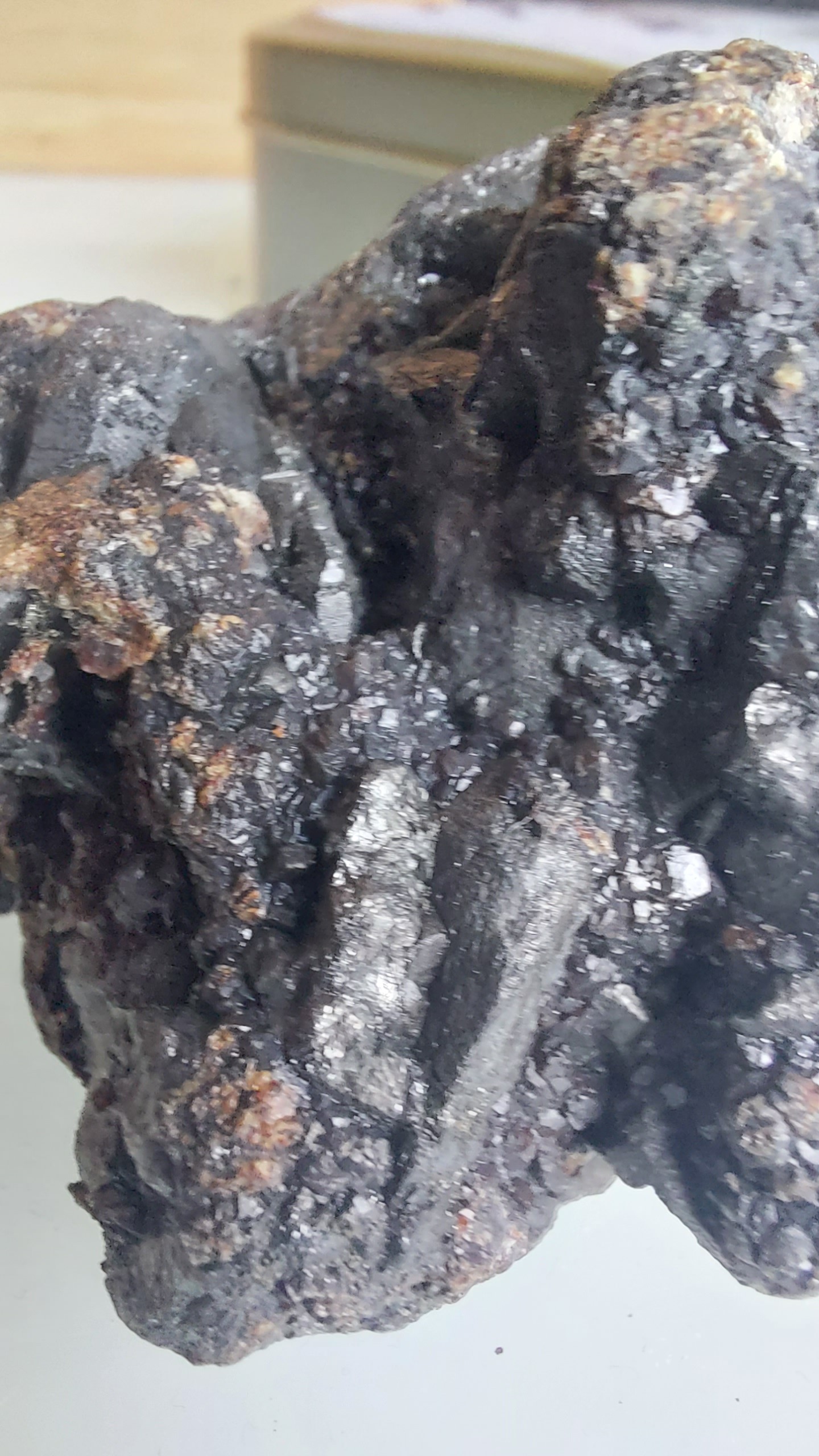

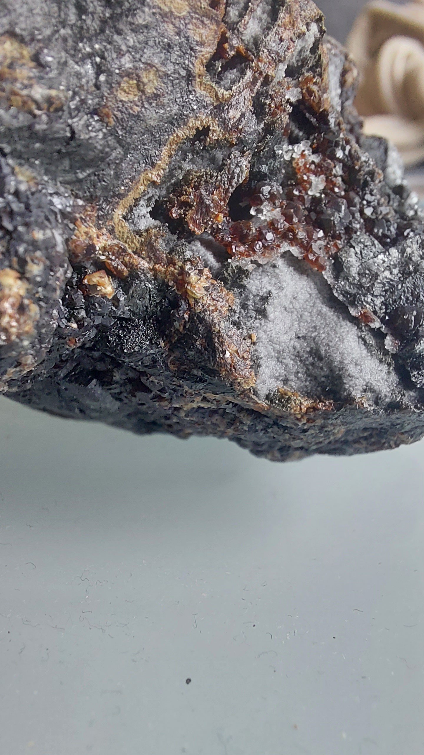

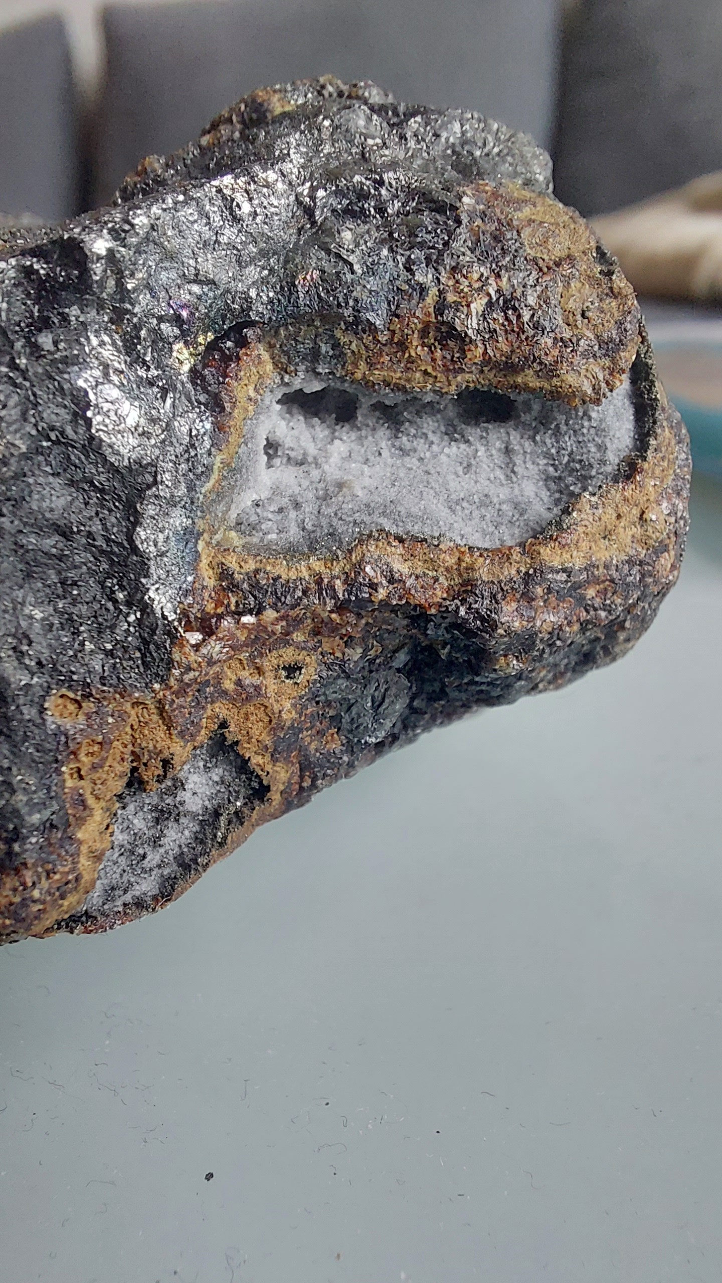

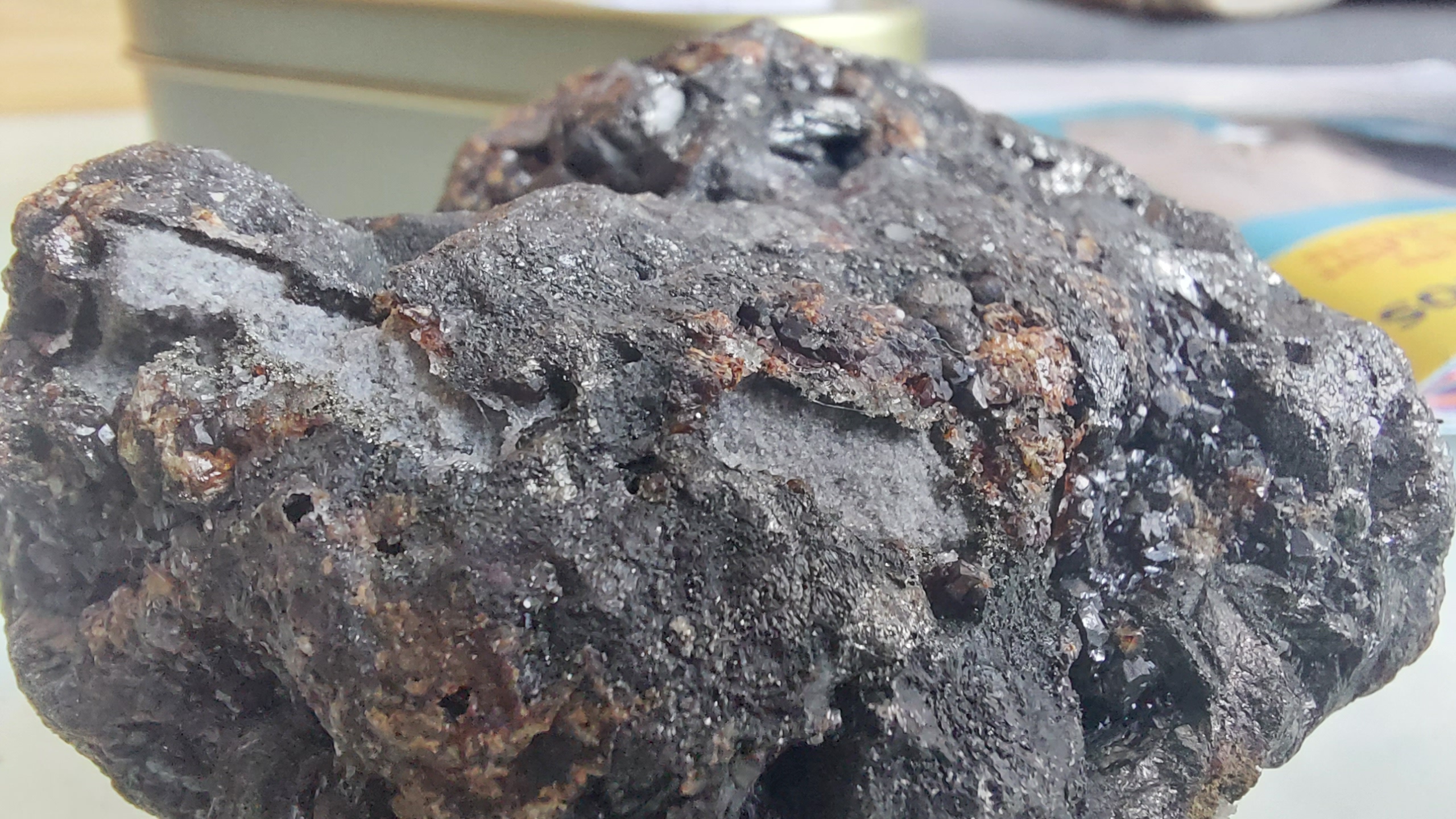

serait-elle mieux grise ou avec son voile d'oxydation vert clair ?
faire un test avec hcl sur une petite partie pour voir si ce qui est beige peut être dissout, autrement frotter certains endroits à la brosse
  Le 19/05/2021 à 08:50, Orlean a dit :
Expand
Ahah, bonne question. Un peu des deux peut être :). Ou les creux en gris et arrête avec le voile d'oxydation pour faire des contrastes... que de possibilités!
Ca roule pour le test HC. Et bien sur pour la brosse, je n'ai pas encore assez frotté je pense.
Bon, après un peu d'HCL (bain leger, car la goutte ne m'avait pas sembler assez).
Il y a une gangue qui est parti a certains endroits, et ca attaque ++. C'est curieux car la surface reste intacte en dehors de ces endroits plus fragiles.
Cf photos.
Je vais donc arrettez avec l'HCL
20210521_113253.thumb.jpg.c623e1869f268ceb81eeb578d434ba72.jpg20210521_113304.thumb.jpg.bcf7c066e4d2e39e96e10a24989020b9.jpg20210521_113404.thumb.jpg.6d3432753d951cfcb272c8cacb64812f.jpg20210521_113335.thumb.jpg.49946884d957e6cf2e2015fa5b8630d2.jpg
Du coup, ce qui est beige par a l'HCL en effet :)
le résultat est plutôt positif,
il y a de la sphalerite brun-rouge-orangé et peut-être d'autres minéraux comme la siderite qui seront difficilement dissouts (si il fallait les dissoudre)
  Le 21/05/2021 à 09:51, Orlean a dit :
Expand
Ah ok! Bon a avoir alors :super:
Le but n'était pas de dissoudre non plus. Je pensais faire ressortir le coté irisée. Je vais tranquillement finir a la brosse a dent et au coton tige, maintenant

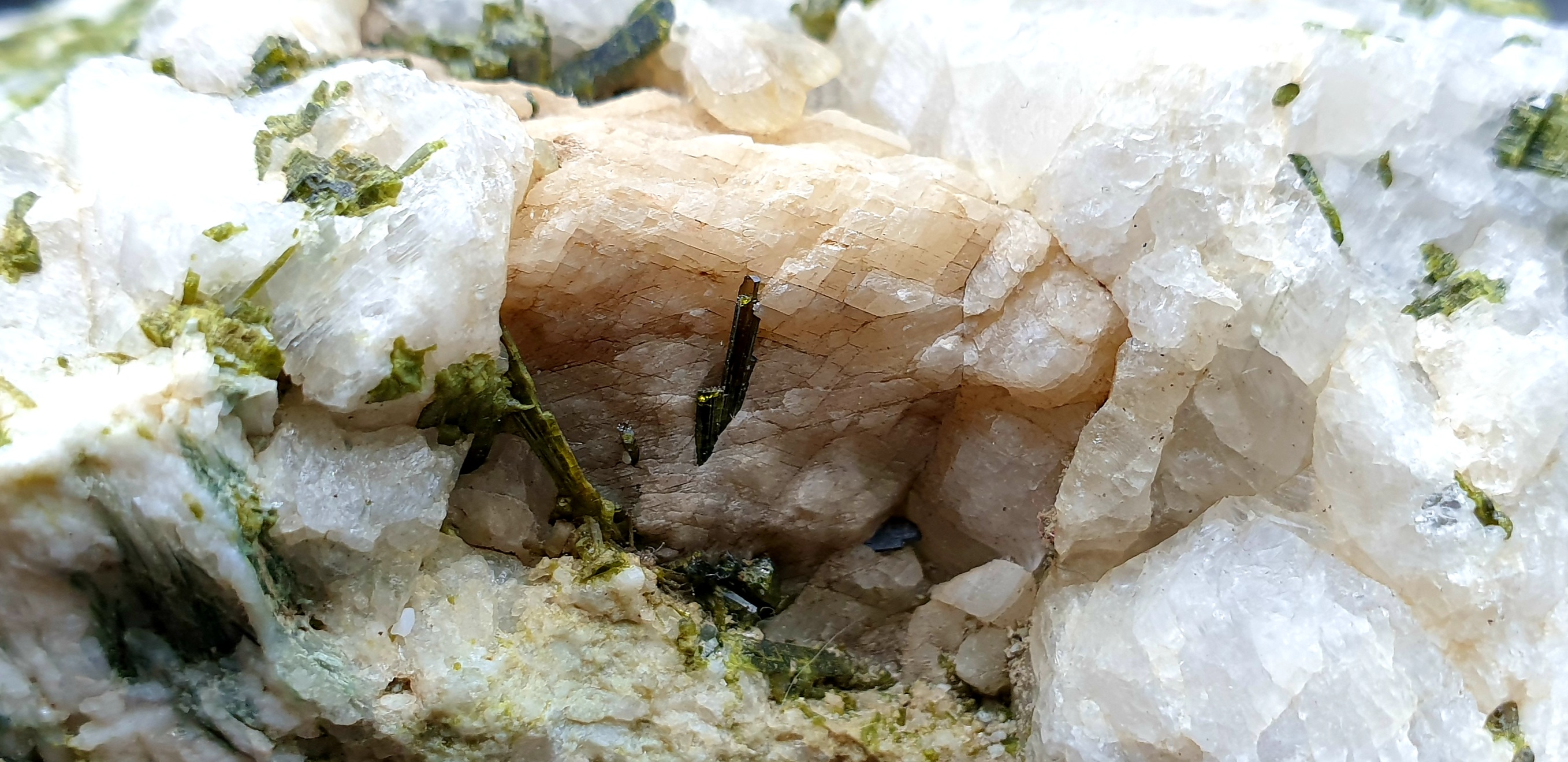

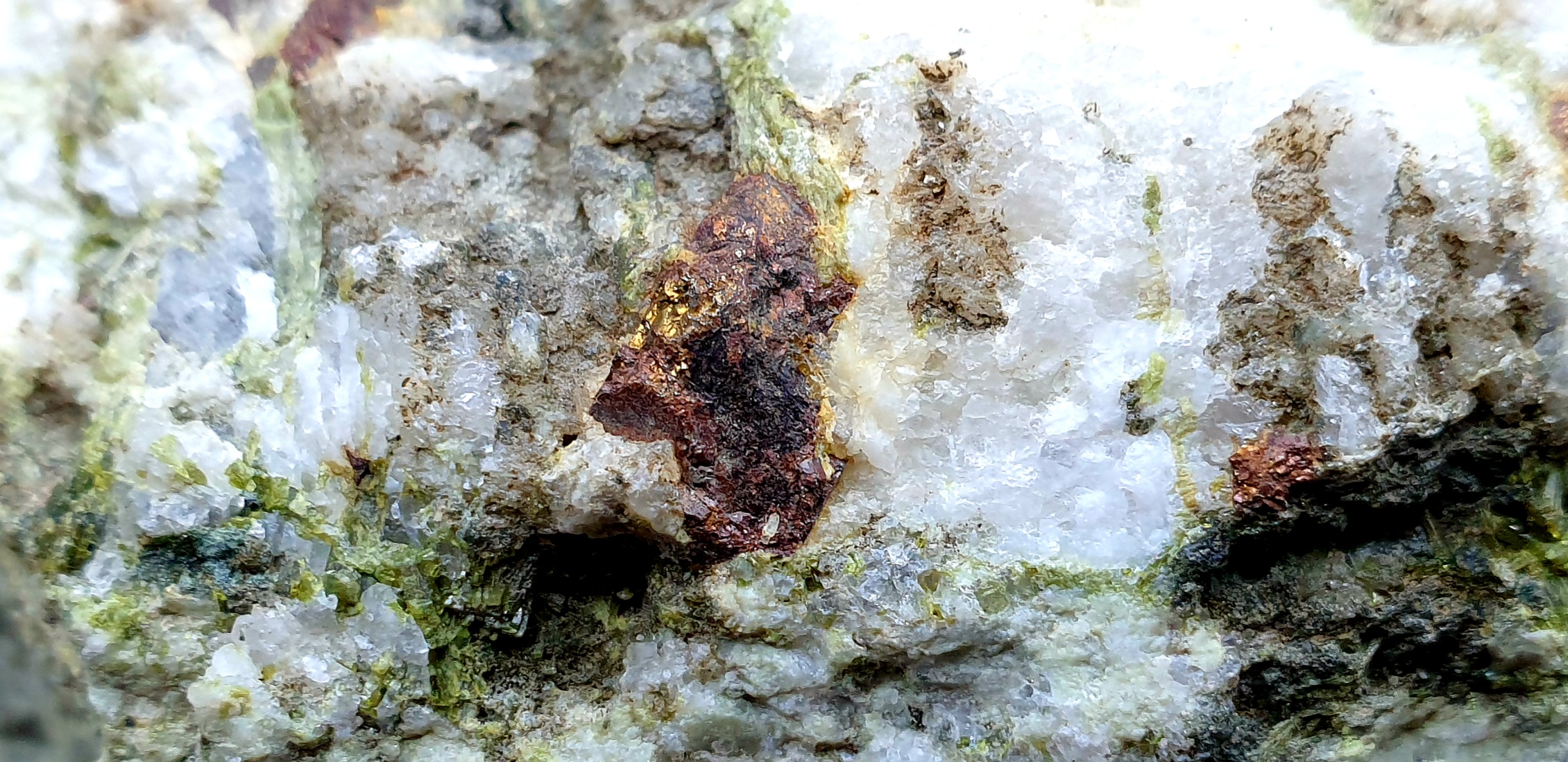

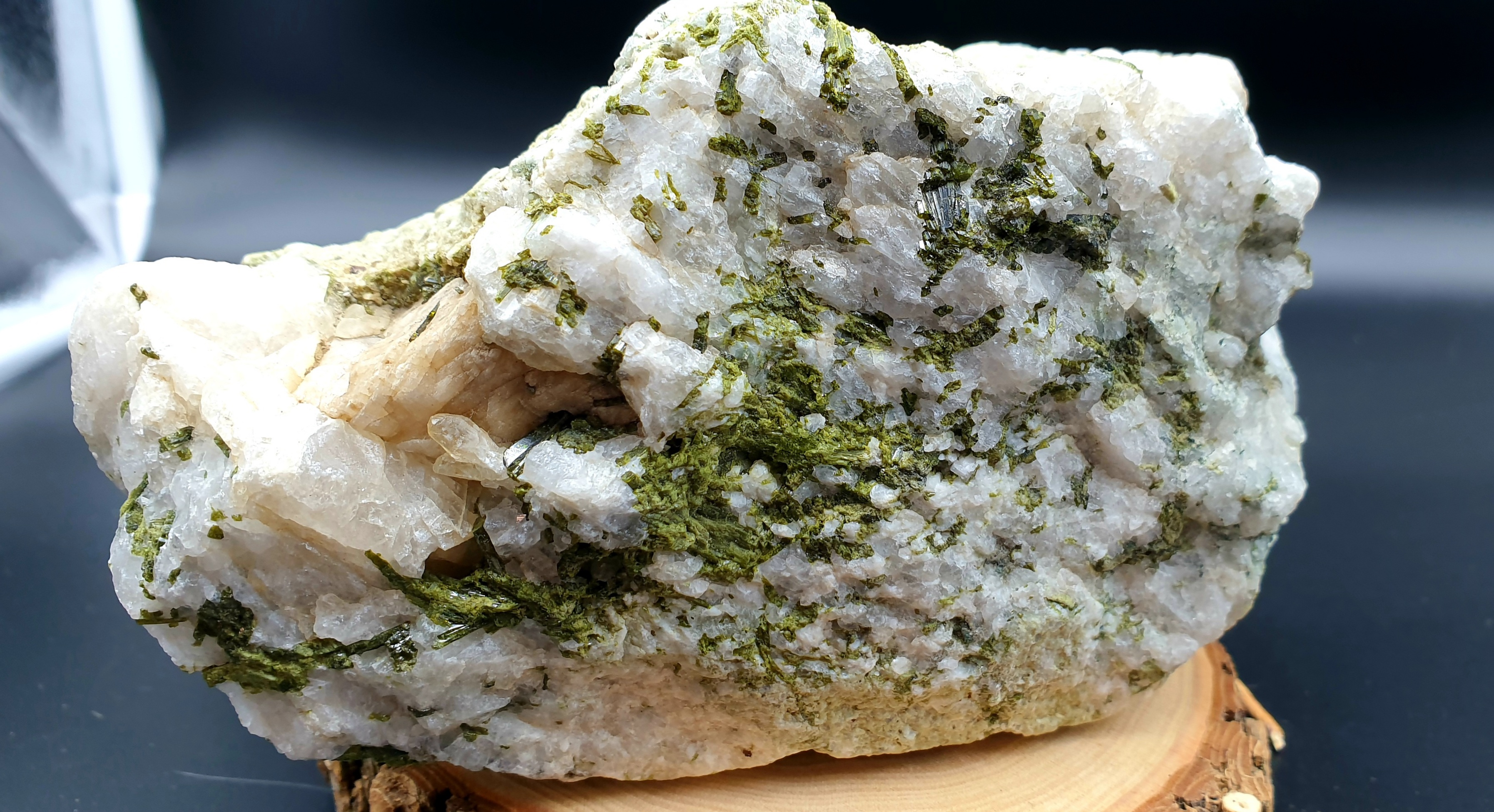

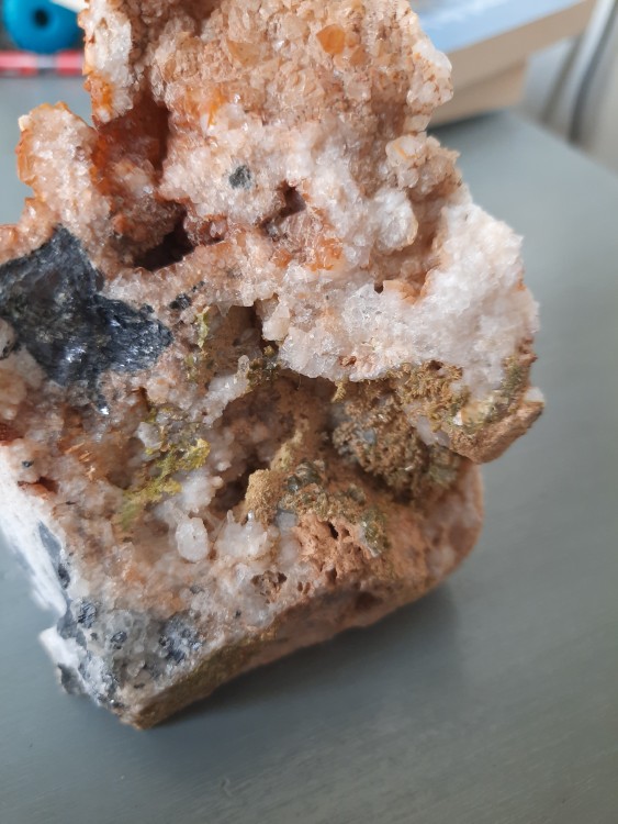

J'ai cette epidote que j'ai trouvé en haute savoie, et il semble y avoir de jolis cristaux dans la calcite, est-il possible de retirer que la calcite (hcl ?), en plus il y a de la chalcopyrite, peu jolies donc si elle est attaquée ce n'est pas grave.
Bonjour clem34,
Si la chalco, t'importe peu, tu peux mettre la pièce dans l'HCL et laisser agir jusqu'à élimination complète de la calcite.
Ensuite, tu rinces et tu laisses jaunir la pièce sur une journée, puis tu neutralises à l'eau et bicarbonate jusqu'à disparition de la teinte jaune.
Tu vas retrouver des bouts d’épidote dans le récipient mais si par chance, ensuite tu trouves des baguettes entières en place à la fin du décapage, on verra le résultat.
Là, vu la pièce, tu ne risques rien, cela te fera un test pour les prochaines éventuellement.
:hi:
