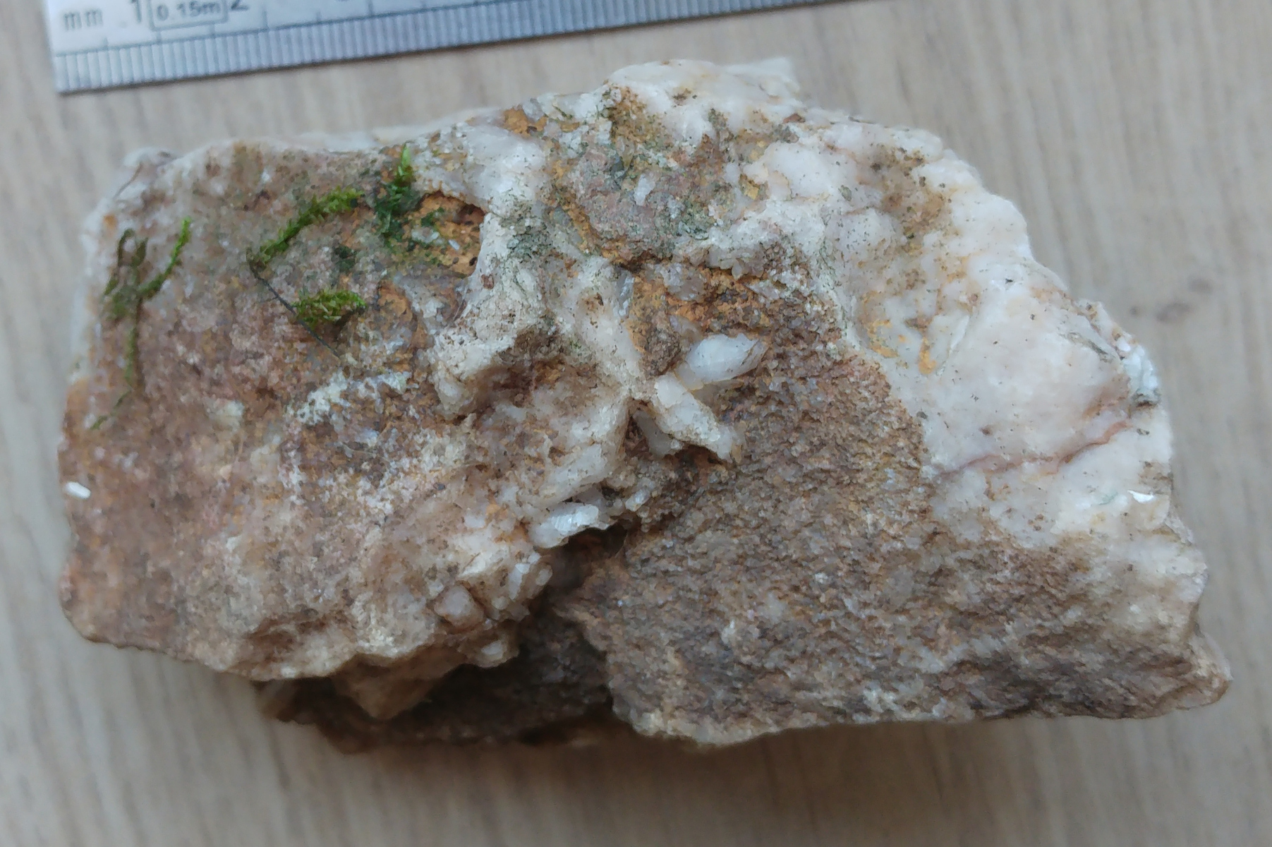

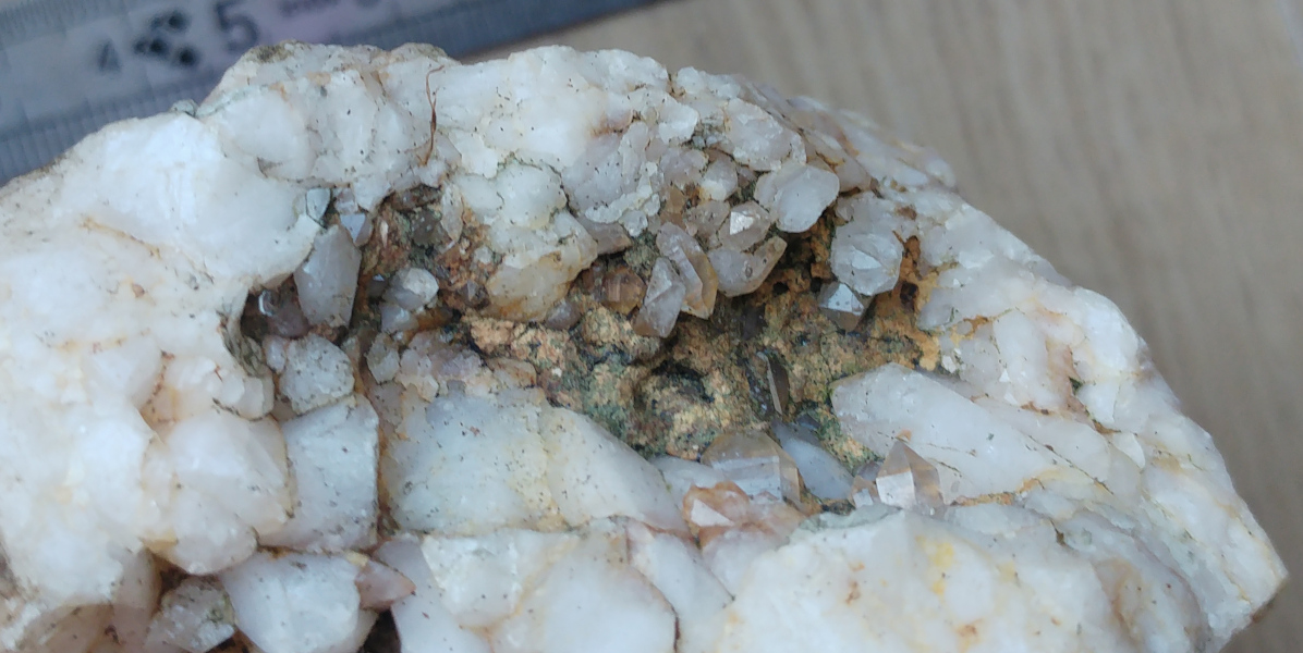

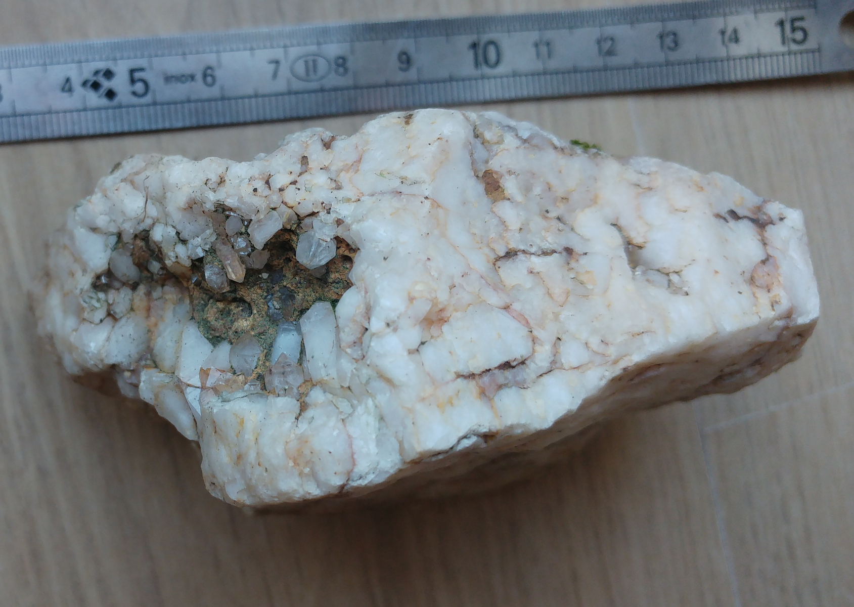

Bonjour, je débute un peu pour tout ce qui est nettoyage de minéraux. J'ai là un quartz des Ardennes encrouté. Je ne l'ai pas encore nettoyé à l'eau, mais je vois déjà des dépôts qui faudra attaquer plus fortement que juste la brosse à dent et de l'eau. C'est un bloc de quartz "massif", mais il y a de petits cristaux sur certains bords et dans des cavités.
La photo ci-dessous est la cavité principale que j'aimerais nettoyée, elle est remplie d'une roche qui semble argileuse.
Après nettoyage à l'eau, est-ce qu'un bain d'HCl permettrait de nettoyer tout ça ? Je ne me fais pas de soucis pour le quartz, mais je ne sais pas si ce sera suffisant pour la roche argileuse.
Désolé si ma question est un peu bête. :beta:

Le 20/04/2021 à 19:29, vogë a dit :
oui , le mieux c'est cristocline mais hcl est efficace
Le quartz ne risque rien dans l'acide chlorhydrique, vous pouvez y mettre le caillou dans un seau 24h avec un couvercle quelconque dessus, pour les éventuelles vapeurs, si vous avez un jardin, vous le mettez dans un coin, ensuite vous rincez le caillou, vous le laissez sécher à l'air, voir au soleil si le temps s'y prête, il va devenir tout jaune (des ions Fe) vous le mettez dans un bain de carbonate ou bicarbonate 24h (en vente en supermarché comme l'acide) à renouveler s'il jauni encore après séchage et pour finir, on utilise la solution tampon au dithionite pour les bonnes pièces, vous c'est uniquement pour vous familiariser avec le nettoyage, donc pas besoin de dithionite dans l'immédiat, juste pour un caillou, pas de gaspillage.  :clin-oeil:
il y a 35 minutes, vogë a dit :
Merci pour vos conseils ! Je vais essayer tout ça, en mettant bien dans un bac dehors !
Plus l'acide est chaud, plus il est efficace, donc attends qu'il fasse bien chaud, perso je prends un seau et y pose une plaque de verre pour que ce soit plus efficace. Sinon, si tu ne veux pas attendre, tu prend un seau avec un couvercle étanche (genre fromage blanc ou seau de peinture) et tu le rentre chez toi, comme ça l'acide n'est pas trop froid.
