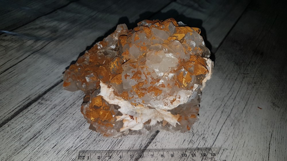

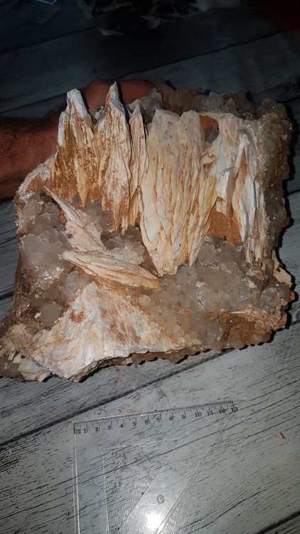

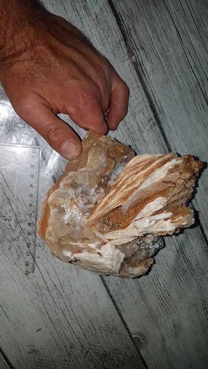

Bonjour
merci pour les réponses

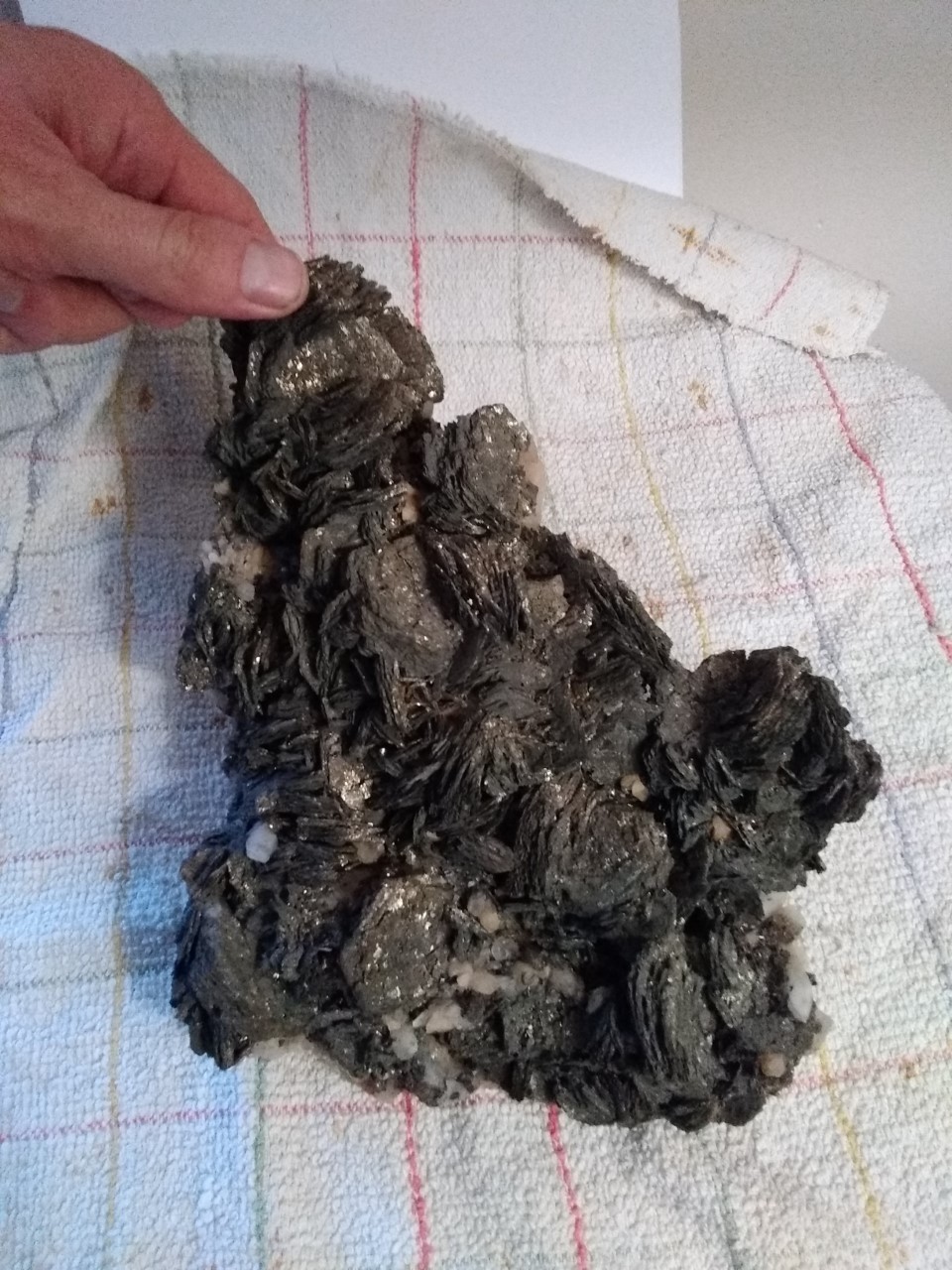

Les pièces viennent de Avène
Jai pas trop eu le temps je vous ai fait une photo vite fait avec le portable de 3 pièces au hasard.
Désolé d'avance pour la qualité des photos et de la lumière, mais je pense que vous pourrez déjà voir dequoi je parle.
Certaines pièces juste quartz, fait des juste baryte, enfin certaines avec les 2 ensemble.
Merci pour votre aide

@Homer 66 Je crois que pour ce type de pièce, tu peux tout à fait les tremper dans un bain d'acide chlorhydrique. Ne le met peut-être pas en plein soleil et surveille l'évolution du nettoyage si tu veux garder ta baryte assez intacte, contrairement à moi :grandsourire:
Ok oui surtout ici dans le 66 le soleil fait très vite monter en température.
Je mettrai le bain dans le cabanon au moins il sera à peu près au noir et surtout plus au frais.
Reste plus qua racheter des bidons de hcl car avec plus que 5L je vais pas aller loin vu la taille de certaines pièces.
Les 3 plus grosses font entre 10 et 20kg.
Je mettrai le hcl dans un fut bleu avec un couvercle à cerclage pour éviter les catastrophes.
Par contre vaut il mieux fermer le fut pendant que les mineraux prennent leur bain svp
il y a 5 minutes, Homer 66 a dit :
Non, en règle général il ne faut pas fermer hermétiquement les récipients dans lesquels des réactions chimiques sont en cours (certaines réactions peuvent produire du gaz qui peut s'accumuler et monter en pression). Et toujours dans un local aéré.

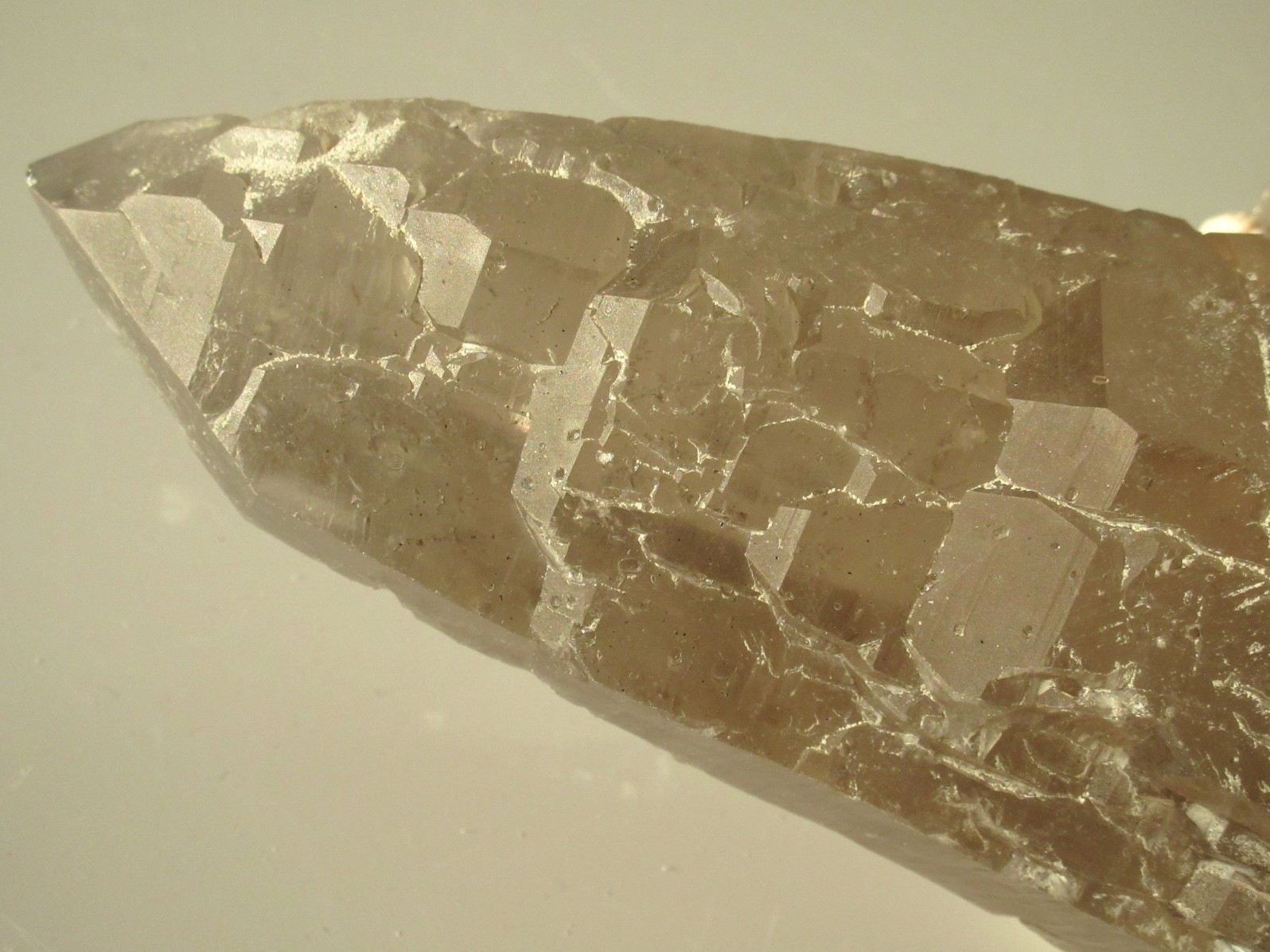

oui  mais bon le quartyz dans hcl ne risque rien ! donc on ne prend pas de risques ... et puis du cristocline pour ce genre de quartz (le dernier en photo ) ..... bof !!!!!!!!!!!!!! même dans hcl je mets pas ! poubelle direct !  dix fois le prix dhcl pour du quartz je voit pas l'intéret franchement ... bon après chacun fait comme il veut !

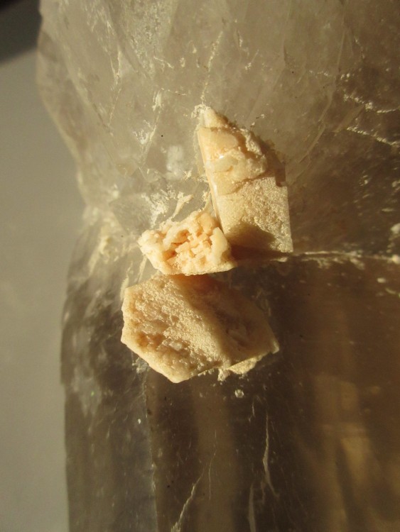

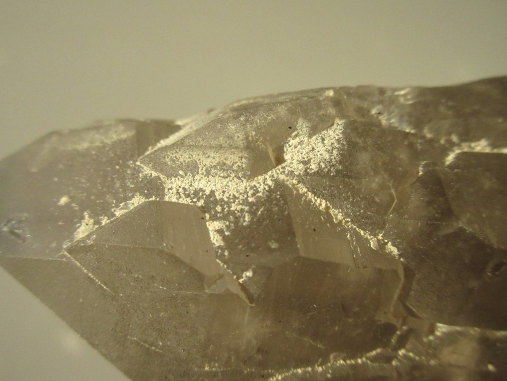

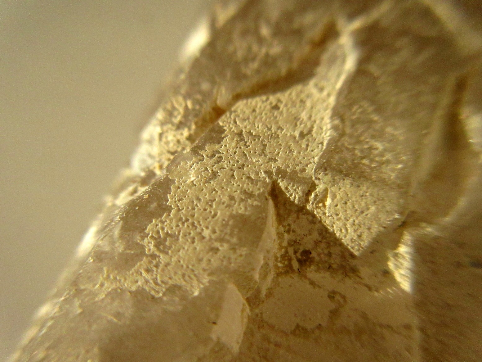

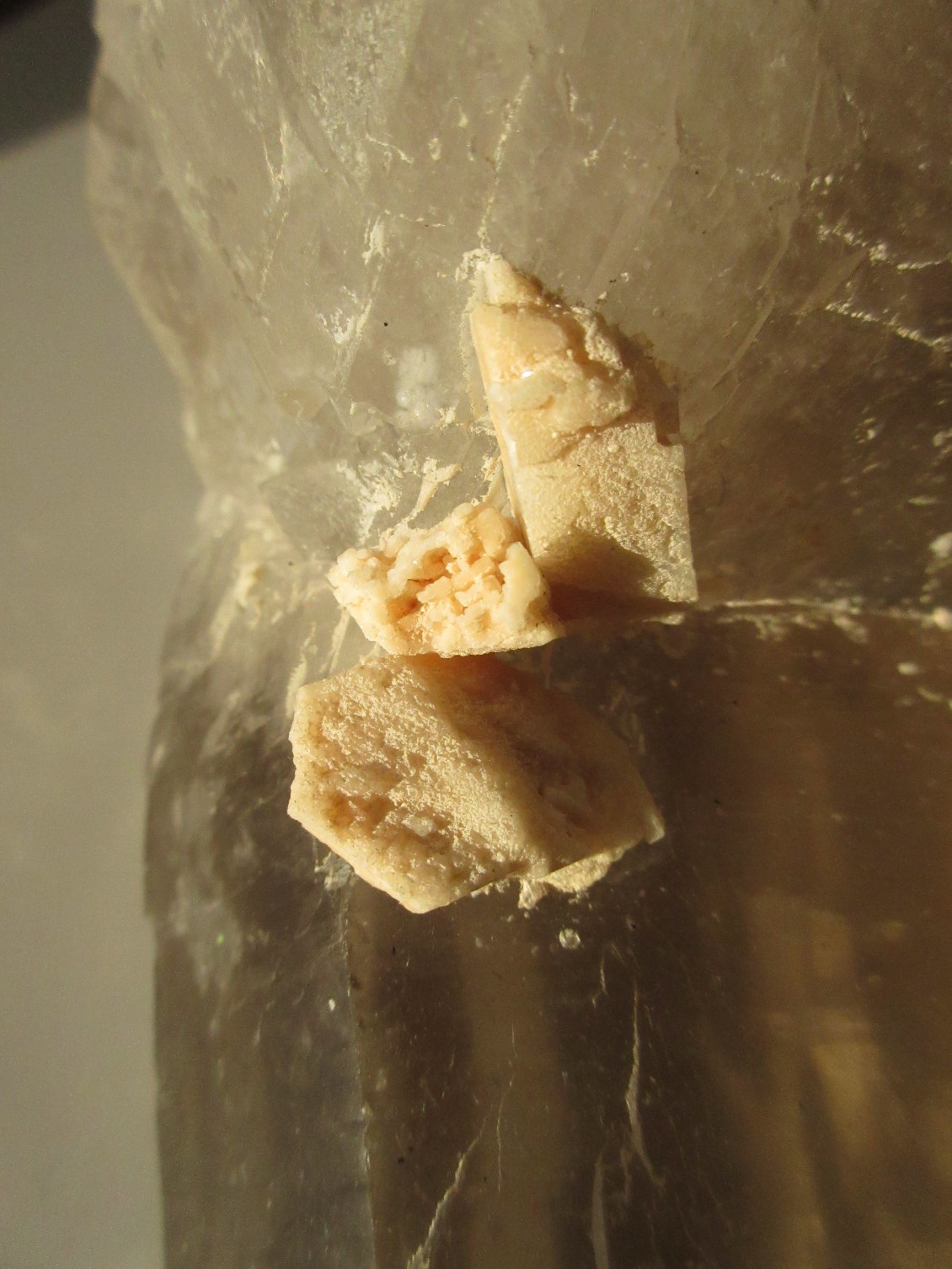

Je voudrais éliminer le dépôt vaguement blanc présent sur cette pièce de quartz avec un peu d'orthose.
En grattant le dépôt s’effrite mais il en reste, collé à la surface du quartz et l'accès dans les angles n'est pas évident.
Que me conseillez-vous ?
Merci
Lesar
Les dépôts de silice blanc, si c'est bien cela, sont très difficiles à enlever. Les acides courants sont en général inopérants. La soude concentrée chaude (attention, danger tout de même, c'est très corrosif) peut avoir un effet, mais peut aussi attaquer le quartz. Vous pouvez essayer une solution 4N soit 160 g/l de pastilles de soude dissoutes dans l'eau déminéralisée. Attention car la mise en solution est très exothermique.
Si le dépôt se délite facilement, les ultrasons peuvent être une bonne solution.
Le dépôt n'est pas très dur sous la pointe du couteau.
Il vaut sans doute mieux commencer par une action physique avant de passer aux produits.
De même, tenter un acide avant une base car la soude concentrée et chaude peut attaquer la silice qui est un acide faible (cf les verres qui blanchissent dans le lave-vaisselle)
En tant que paresseux, j'avais espéré qu'une potion magique type cristocline de Daniel Gol pouvait faire le travail à ma place....:beta:
Merci pour les conseils, je vous tiendrais au courant.

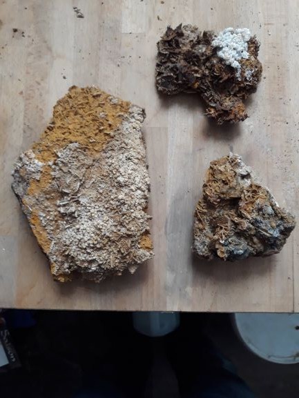

Bonjour à tous,
la dernière trouvaille est une association de barytine très encroutée d'oxydes de fer, associée à de la galène altérée (cérusite + pyro ) le tout recouvert d'aragonite.
un bain de dithio n'a pas fait grand chose.... qqu'un aurait-il une idée éprouvée?:idee:
merci et bonne prospection à tous !
Votre photo, on ne peut pas l'agrandir pour voir le résultat mais il n'y aura pas mieux que le dithio, je pense.
Cela nettoie bien en surface les cristallisations, l'aragonite est plus propre mais pour les oxydes, c'est le problème avec les associations ici, car il n'y a rien d'autre que l'acide chlorhydrique, pour y supprimer.
Du coup, cela abîme le reste. :desole:
