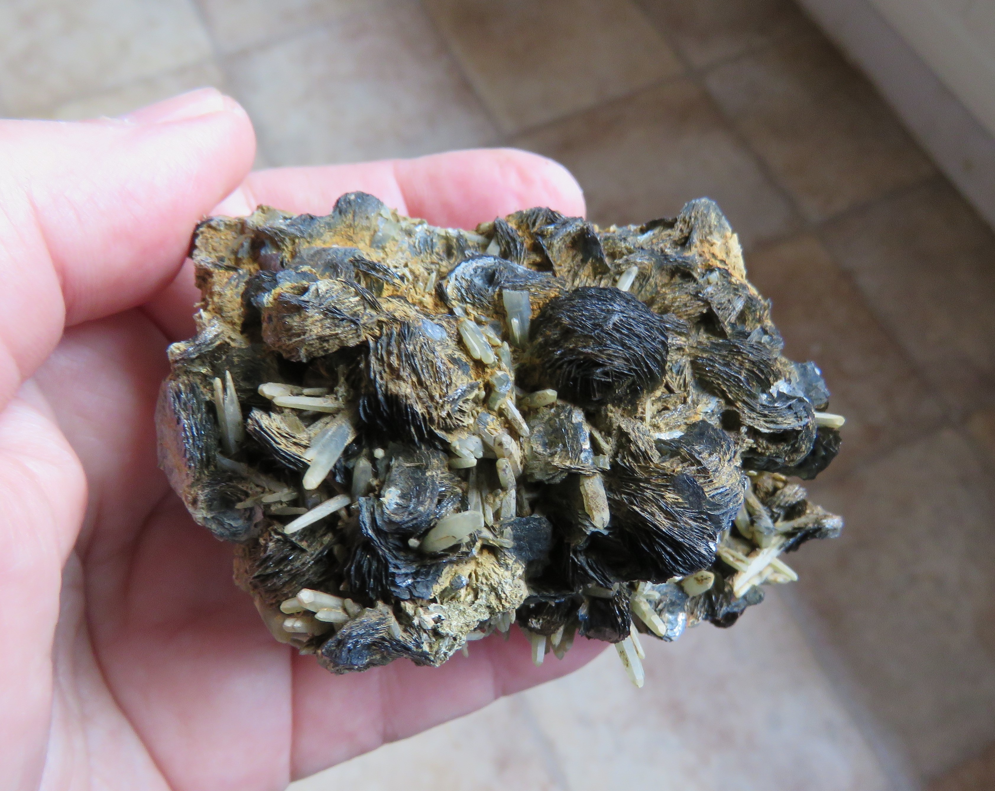

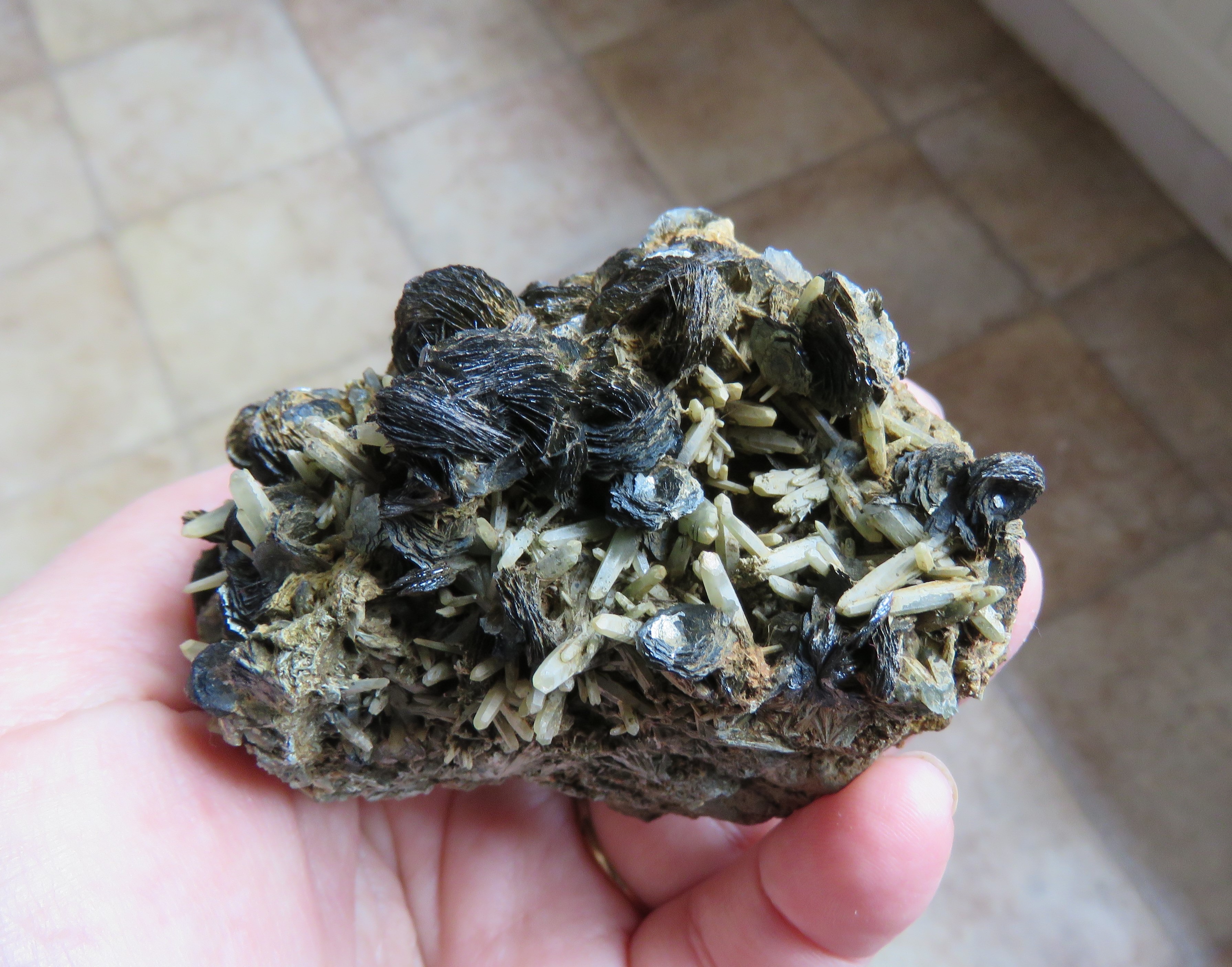

Il y a 8 heures, icarealcyon a dit :
Bonjour, j'ai une niobophyllite (et une seule !) du Mont Malosa (Malawi) en feuillets noirs et bronze bien exprimés, associée à quartz, aegyrine et zircon, malheureusement partiellement recouverte d'enduits argileux-ferrugineux plus ou moins indurés, tout comme les autres espèces présentes cet échantillon. Je souhaiterais savoir si le Cristocline pourrait convenir pour le nettoyage de la niobophyllite (espèce proche de l'astrophyllite). Il donne d'habitude d'excellents résultats sur les autres espèces plus courantes du Mont Malosa (quartz, aegyrine, zircon, xénotime...) quand elles sont recouvertes par ce type de dépôt. En vous remerciant par avance pour votre aide !
Malheureusement je n'ai aucune idée du résultat et de la résistance de cette espèce au Cristocline et manifestement vous n'avez même pas un petit bout sans valeur pour qu'on se fasse une idée !
Si vous tentez l'aventure un retour d'expérience serait très apprécié !
:desole:

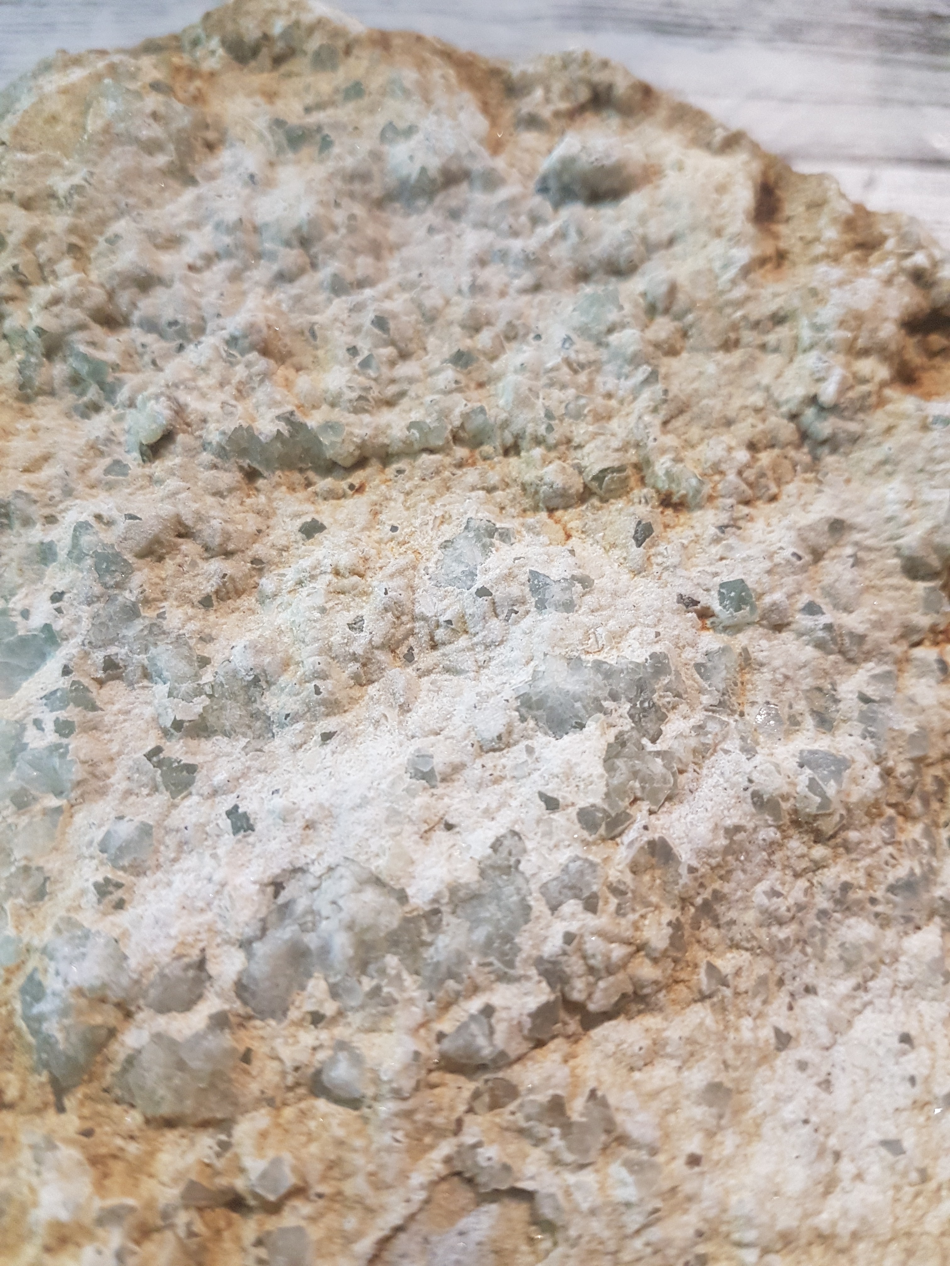

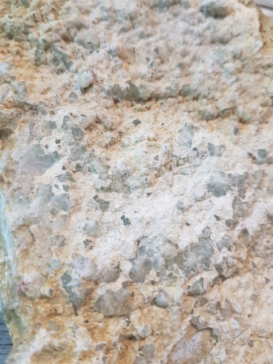

Bonjour, voici un petit spécimen ancien de l'île de Sérifos, (Cyclades, Grèce) composé de roses d'hématite, de quartz prase et d'hedenbergite passant au faciès fibreux. La pièce est partiellement empâtée d'un mélange d'argile avec grains de sable, et d'oxydes de fer ocre. L'HMPS conviendrait-t-il pour s'en débarrasser, ou quel autre moyen, sachant que je n'ai pas de cuve à ultrasons ? S'il y a parmi vous des experts qui ont déjà nettoyé des pièces de ce célèbre et classique gisement de Sérifos, je les remercie pour leur retour d'expérience !
Il y a 21 heures, icarealcyon a dit :
Je n'ai jamais eu ce type d'échantillon à nettoyer mais les hématites alpines ou du Tarn supportent bien et donnent de bon résultat avec l'HMPS . Mais cela concerne les argiles. Pour les oxydes de fer, évidemment le produits n'est pas adapté.
Dans les préparations risquées (attention, c'est du Haut Nettoyage ! :etude:), on peut utiliser la méthode au dithionite mais il faut sérieusement surveiller l'évolution du traitement  car bien évidemment enlever des oxydes de fer sur des... oxydes de fer (l'hématite !) n'est pas sans risque. La méthode repose sur le fait que l'hématite cristallisée "résiste" davantage qu'à l'état de limonite.
Ce que je ferai :
1. bien faire sécher l'échantillon (au dessus d'un radiateur par exemple ou au four à 50°C)
2. immersion au moins 1 h dans de l'eau tiède (40-50°C) pour voir comment se comporte l'échantillon
3. Si ok nouveau séchage au dessus du radiateur
4. immersion dans un bain d'HMPS chaud (50 °C au moins) 24 à 48 h. Éventuellement renouveler si il reste des argiles.
5. traitement au dithionite tiède (25/30 °C) quelques dizaines de minutes (en surveillant bien les hématites)
6. Rinçage sérieux puis séchage rapide (au sèche cheveux par exemple)
6. Si au bout de quelques heures ou jours se forment des efflorescences blanches (sidérotile) sur l'hématite, immersion 1 ou 2 minutes dans l'HCl dilué. Rinçage sérieux + séchage rapide.
Bien évidemment, si après HMPS l'échantillon est nettoyé, inutile de pousser davantage.
Voilà, pas mieux à proposer !
:sourire:
Bonjour Daniel, merci pour cette réponse détaillée. Je vais donc tenter l'HMPS comme décrit en suivant les étapes 1 à 4.
J'ai bon espoir de succès alors, parce que les roses d'hématite ne sont pas enduites d'une rouille adhérente: elle se trouve dans l'argile elle-même, plus ou moins chargée d'impuretés selon les endroits.
Merci encore et bon week-end !

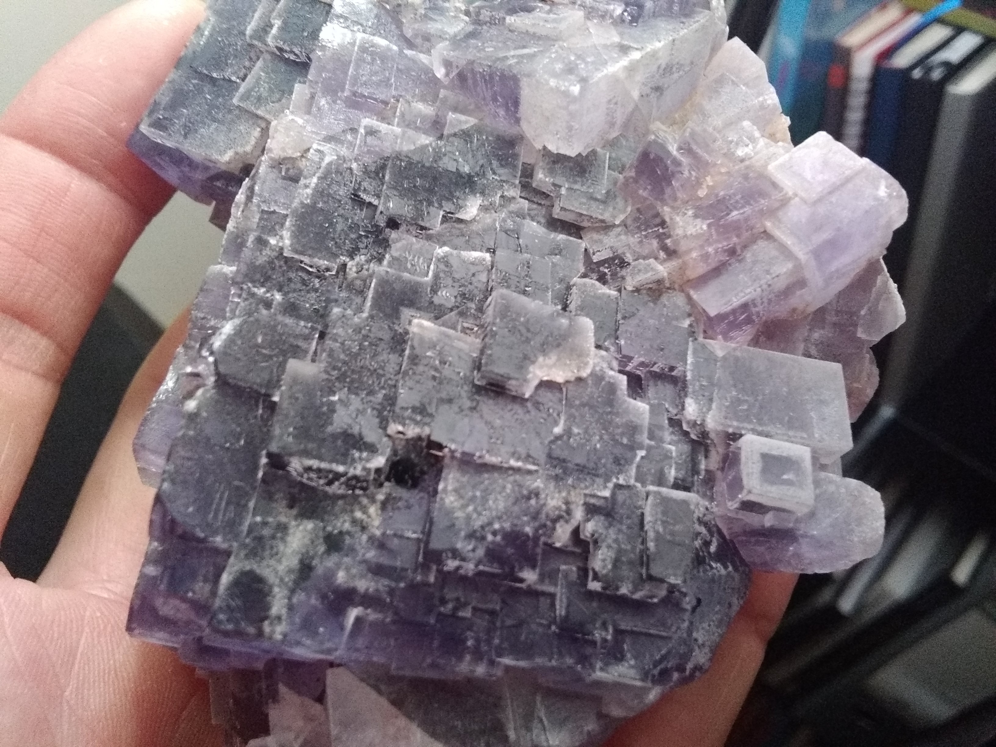

Bonjour la communauté,
J'ai exhumé quelques spéciments de fluorite de Berbès de mes cartons, que j'avais récupéré il y a une dizaine d'années de la collection d'un ami... Je me suis lancé dans le nettoyage des pièces les plus belles, suivant une méthodologie assez classique, dépoussiérage à l'eau + coup de pistolet HP si nécessaire, et enfin bain de dithionite en suivant la recette de Daniel Gol, ce qui me donne des résultats très satisfaisants. Par contre, je "bute" sur un échantillon que j'aimerais beaucoup voir "propre", après un premier bain au dithionite d'environ 24 h il reste une petite "croute" blanchatre très fine. Un avis, un conseil ? Je pensais à l'acide phosphorique, mais je préfère demander un avis éclairé avant d'aller plus loin. Quelques photos jointes (après dithio, désolé, pas de photos avant) :
Je ne pense pas que tu puisses nettoyer la pièce davantage. Les photos ne sont pas très parlantes mais en général les petites croûtes blanches correspondent à du quartz et l'enlever au fluorhydrique (TRES TRES dangereux à manipuler !)n'apporte pas grand chose car la fluorine est souvent corrodée en dessous. Il peut également s'agit d'une dernière génération de fluo blanche : idem
il y a 5 minutes, Lucailloux a dit :
C'est une fine couche de quartz microcristallisé sur les Berbès. Très courant, ça recouvre souvent en partie les fluos et donne un aspect 'sale' qui ne plaît pas à certains.
Alors cela s’enlève ? L’huile d’amende !

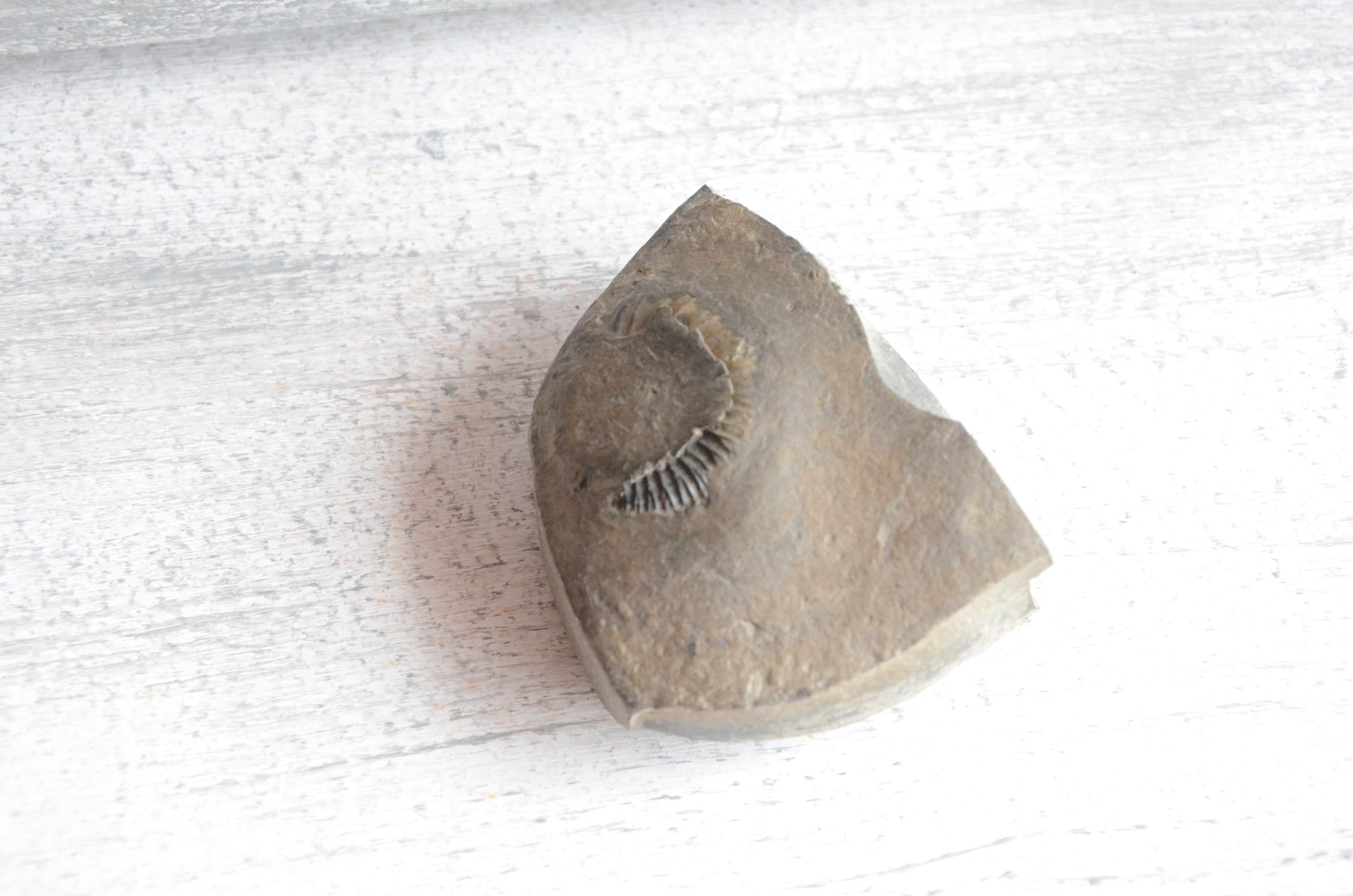

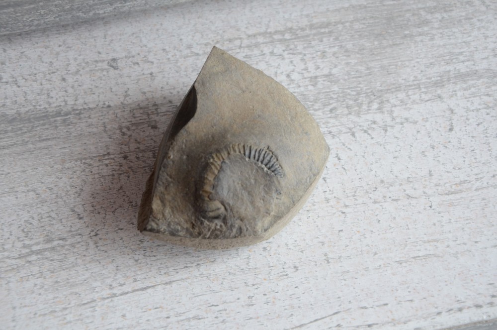

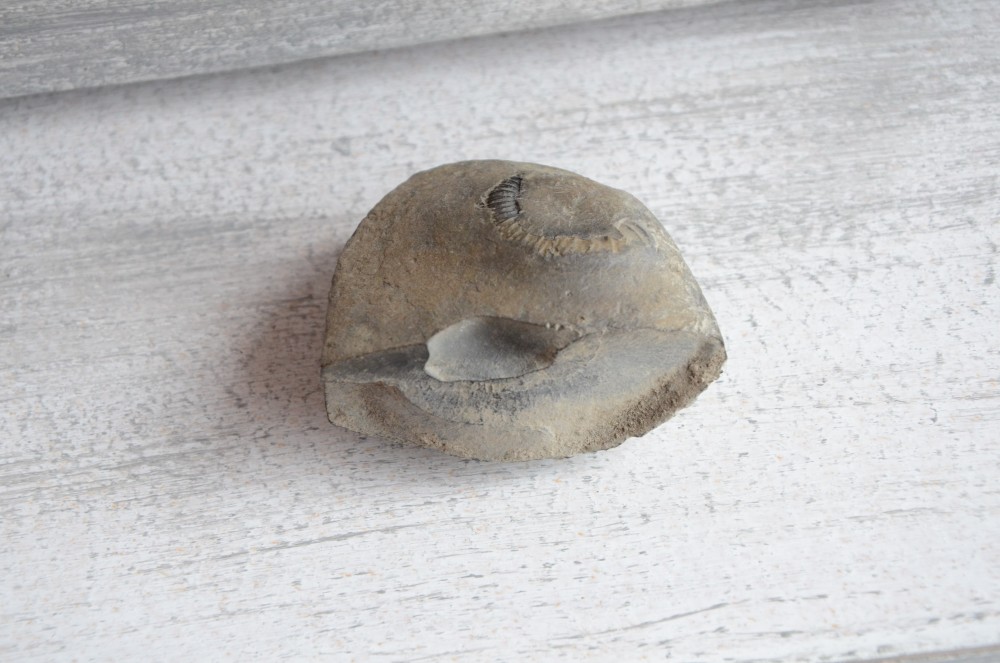

Et pour les fossiles?
J'ai trouvé une petite ammonite en haut de Provence mais elle a une fine pellicule de roche sur elle et j'ai peur de l'abimer en essayant de la faire "sauter".
Avez vous un conseil à me donner?
Merci beaucoup :sourire:
Le 19/06/2019 à 20:51, 1frangin a dit :
avant toute tentative de nettoyage la bonne idée est de déterminer ce qu'il faut enlever il en découlera le nettoyage approprié si c'est possible !
Du bon sens ! Du bon sens ! Toutes les solutions sont dans la bon sens !!! ;)
Le 20/06/2019 à 17:28, lunerous a dit :
Bonjour Daniel,
je vois que vous êtes un pro dans le nettoyage des minéraux, et c'est top d'avoir quelqu'un pour conseil.
Merci beaucoup
Bonjour Lunerous,
Comme vous l'avez écrit ma spécialité est plutôt le nettoyage des minéraux...
Pour les fossiles , je ne suis pas spécialiste mais d'emblée je dirais qu'il faut travailler/dégager avec un micro percuteur.Je ne pense pas qu'il y est de solutions chimiques (de "nettoyage") à votre problème
:sourire:
