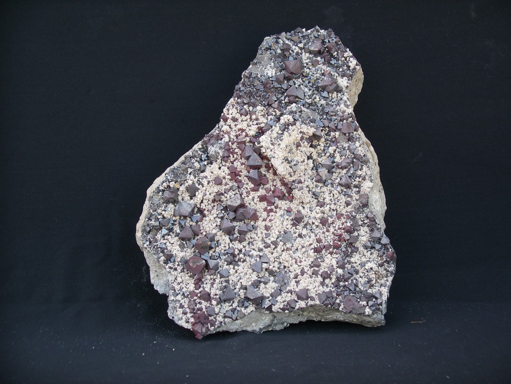

Bonjour Daniel Gol.. Je voudrais savoir comment nettoyer une magnétite ternie et oxydée..Provenant de Potosi,en Bolivie..je voudrais lui redonner sa brillance..J'ai du dithionite et du cristocline en réserve...

Il y a 3 heures, zeff85 a dit :
je n'ai toujours pas de réponse pour désoxyder mes magnétites et les rendre plus brillantes...
Il n'y a pas vraiment de solutions chimiques car la magnétite est un "oxyde" de fer et les produits cités sont justement fait pour enlever les oxydes de fer !
D'autre part, il faut bien comprendre que le nettoyage n'est pas une opération pour rendre "brillants" les minéraux mais c'est une opération qui consiste à enlever une substance que l'on considère être de la saleté. De ce fait en enlevant cette "couche" indésirable, on ne fait que révéler le minéral qui est en dessous comme la Nature l'a faite, comprendre brillant ou ... pas !
J'ai rédigé une fiche pour bien comprendre cet aspect des choses : http://danielgol.com/fiche_tech.php?fiche=eclat#fiche
Dans le cas de cette magnétite, il est clair qu'il ne s'agit pas d'un dépôt mais d'une altération de surface de la magnétite en hématite (rougeâtre) c'est à dire que la partie superficielle de la magnétite s'est transformée en hématite, autrement dit en enlevant l'hématite on enlève une partie de la surface de la magnétite...  Autrement dit encore aucune chance d'avoir des cristaux brillants hormis les re-surfacer et les polir mécaniquement. Mais ça, ce n'est plus du nettoyage !
Maintenant pour enlever l'hématite rougeâtre tous les produits peuvent le faire. Il faut juste jouer sur la vitesse d'attaque : l'hématite se dissoudra  plus rapidement que la magnétite qui somme toute résiste assez bien aux produits. J'aurai cependant une préférence pour du Cristocline ou de l'acide phosphorique (si les cristaux blancs et la gangue résistent aux acides ). L'idéal serait bien sûr de pouvoir faire des tests préliminaires avec des échantillons sans valeur afin d'estimer la durée du bain et sa température avant que les magnétites encore brillantes ne perdent leur éclat. Pour les autres cristaux "hématisés", comme dit plus haut, aucune chance qu'ils redeviennent lisses et brillants. On peut juste espérer leur redonner leur "couleur" métallique.
:sourire:

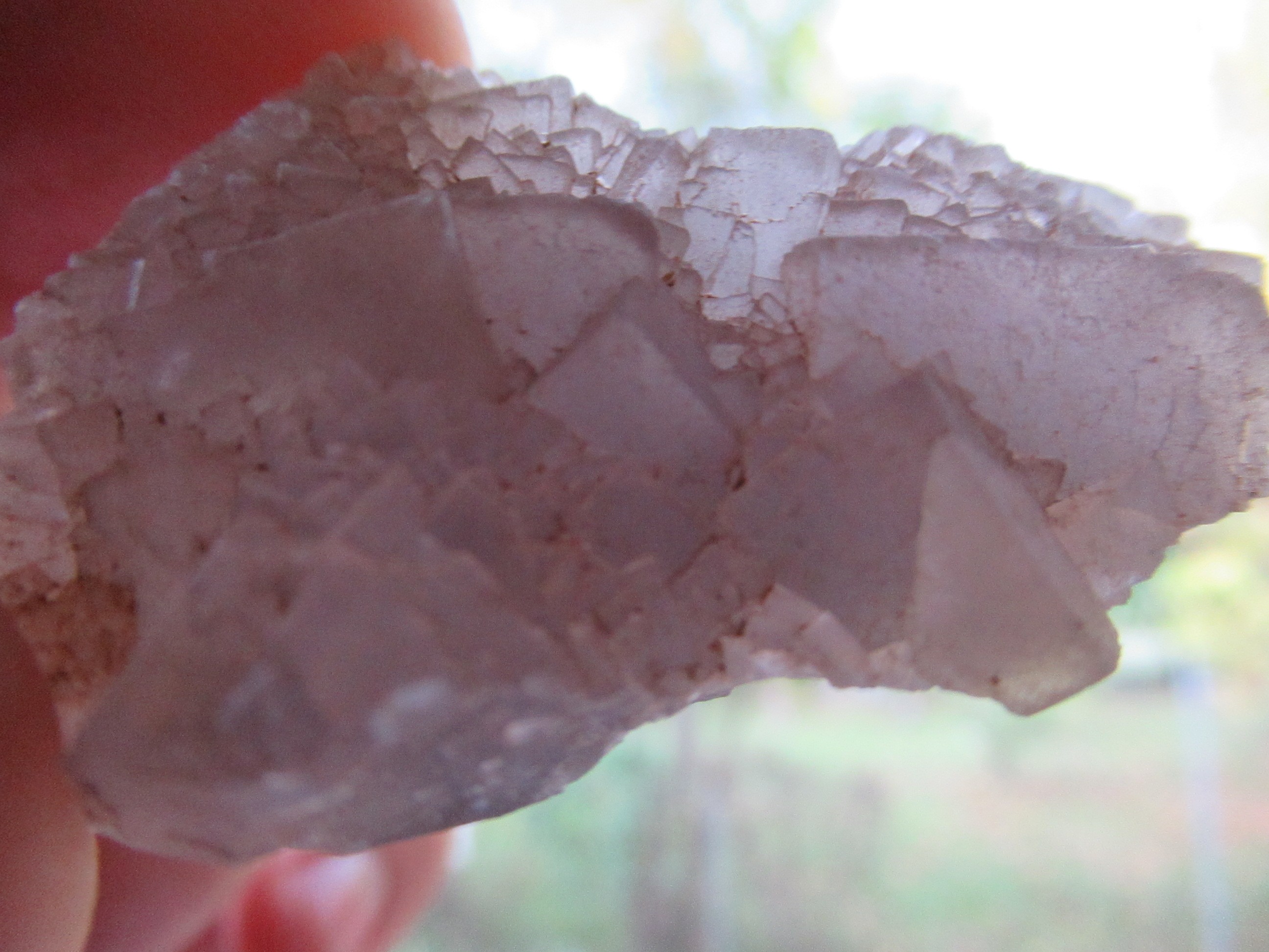

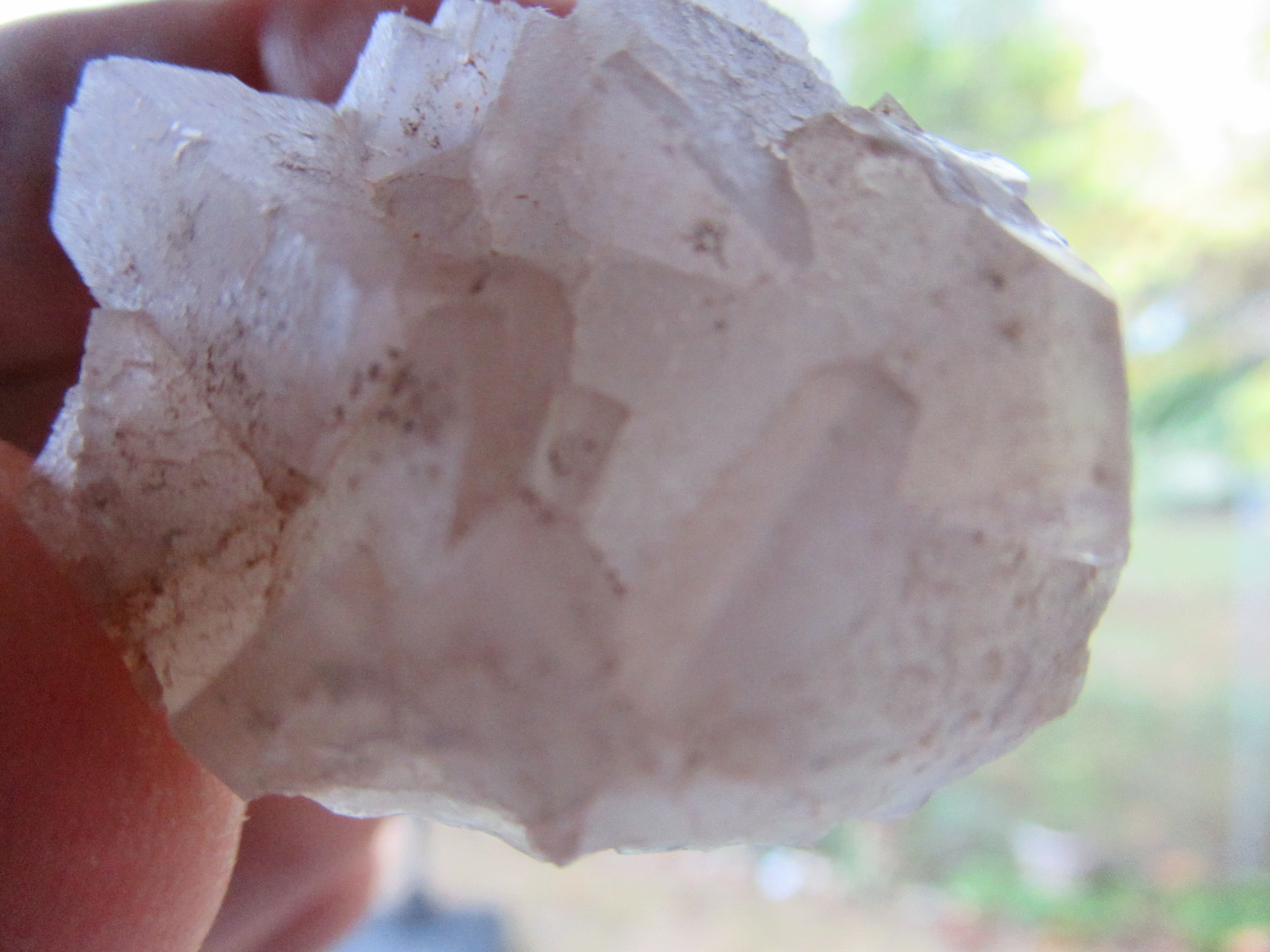

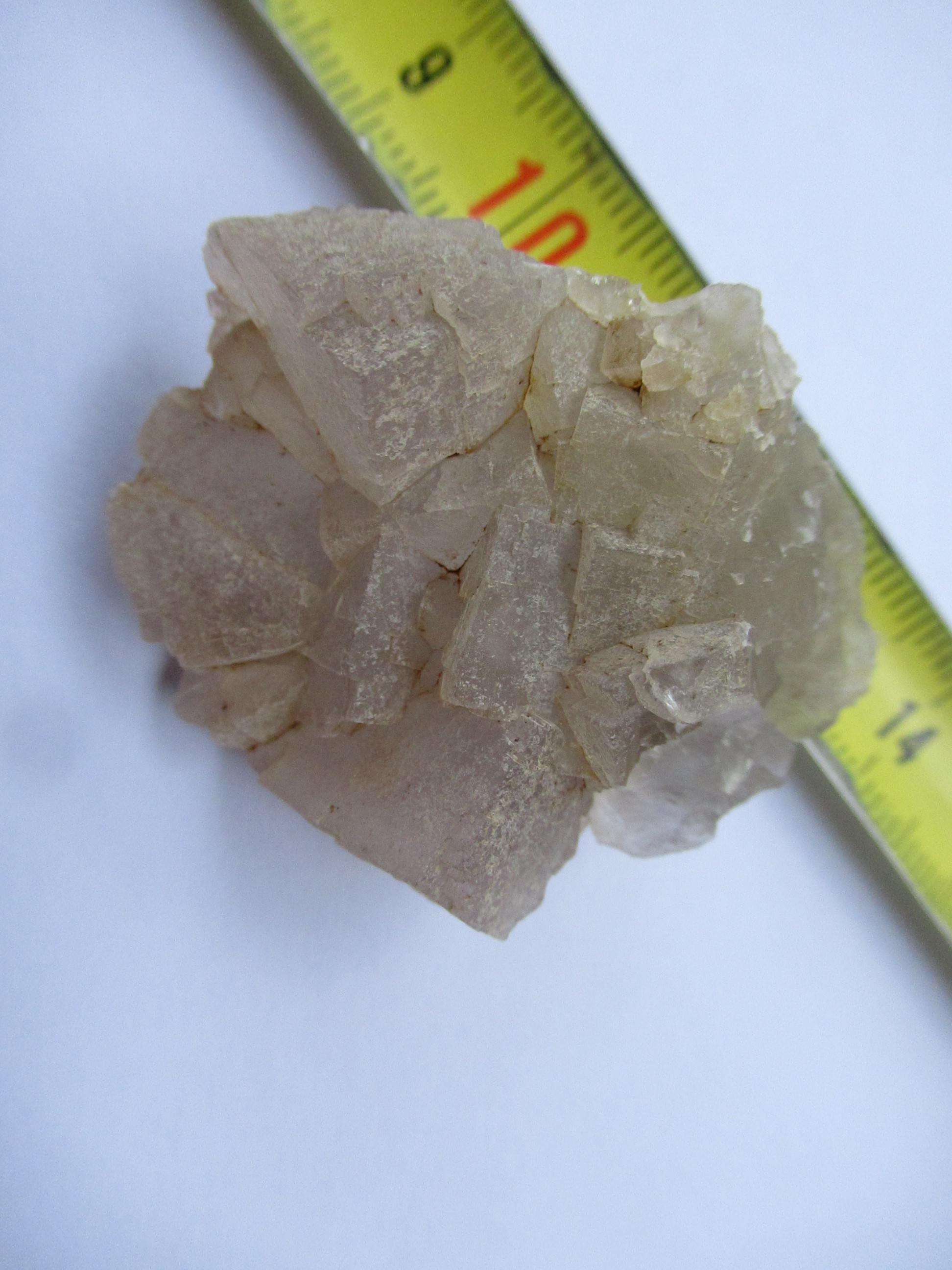

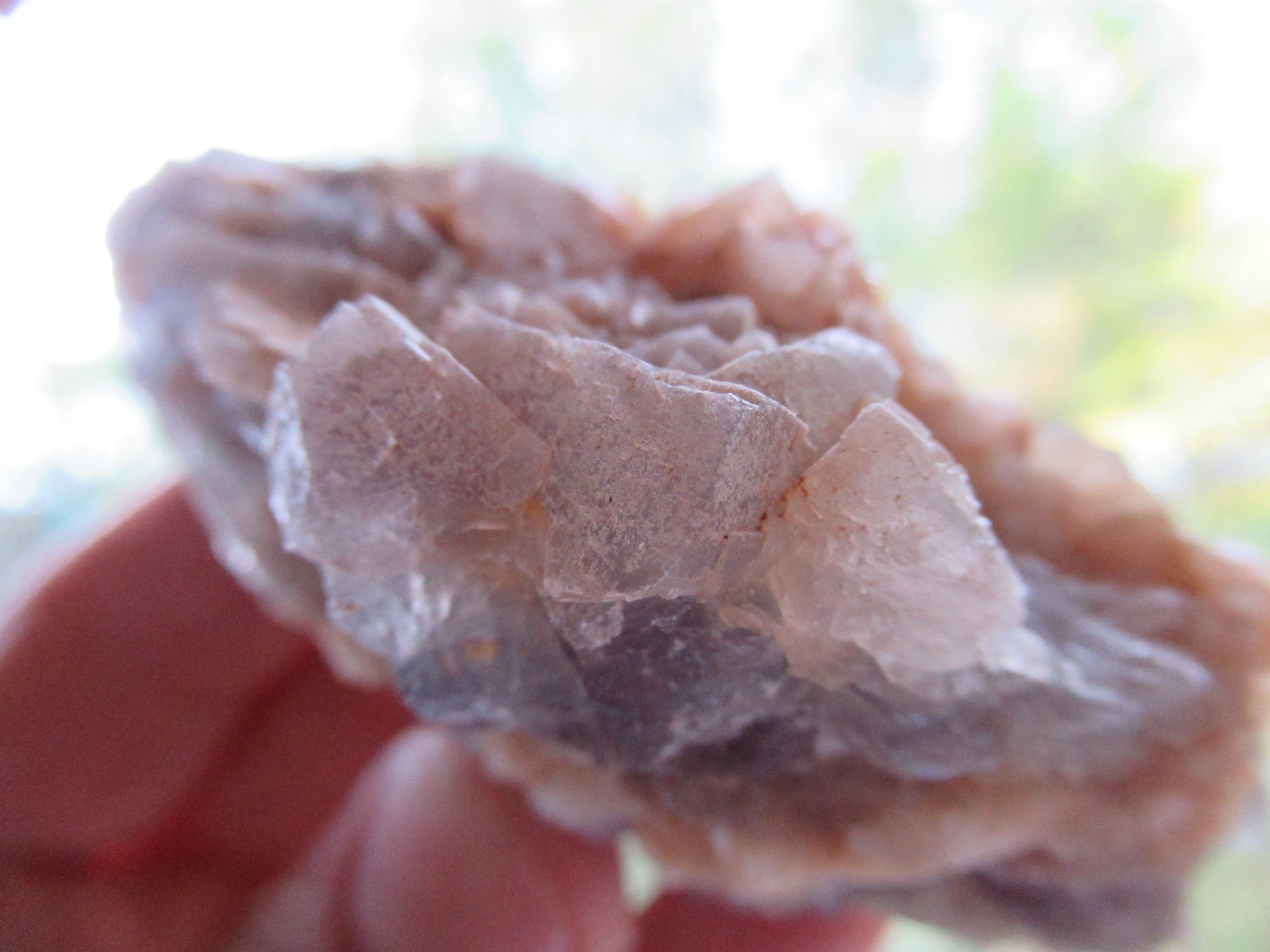

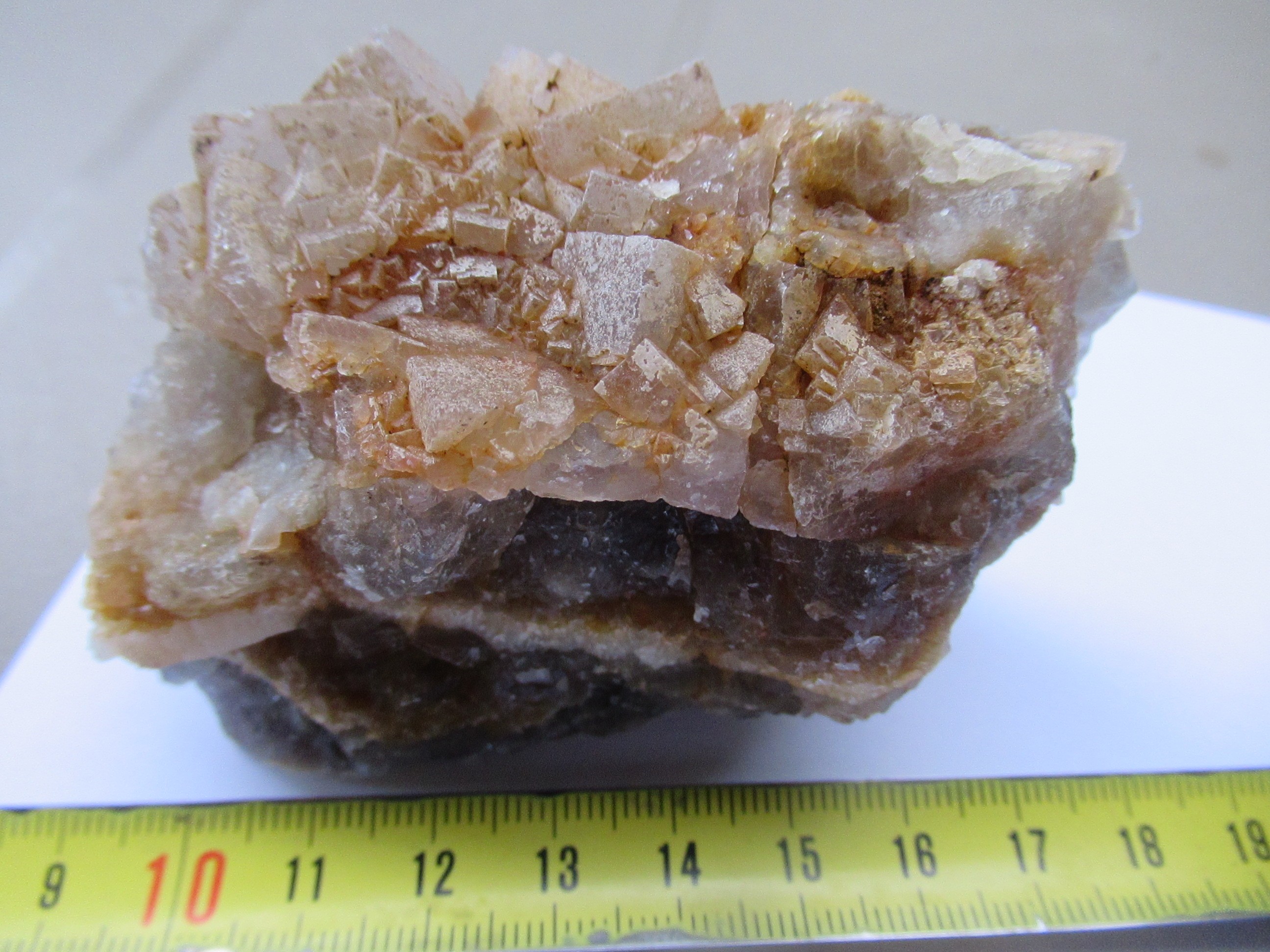

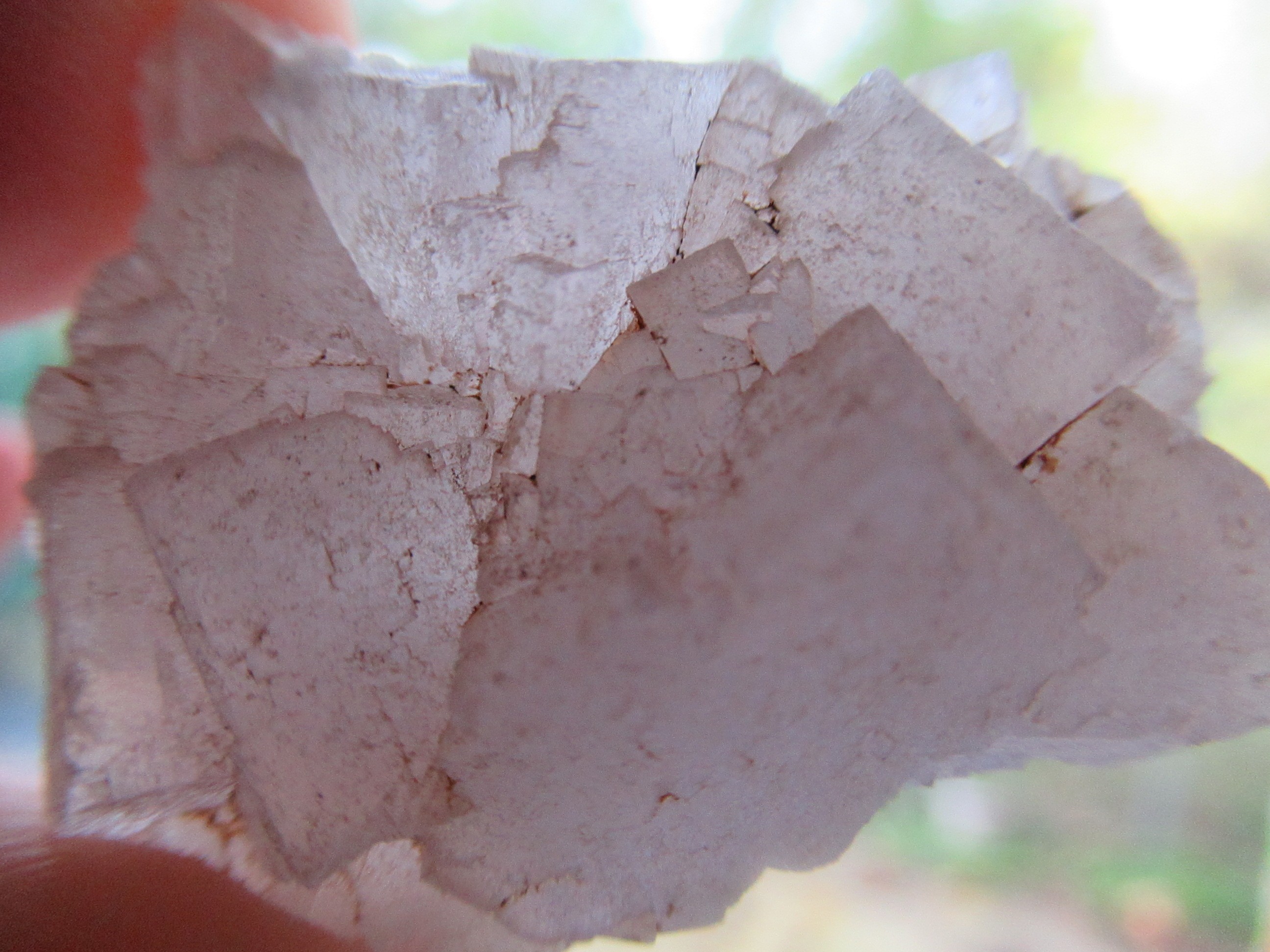

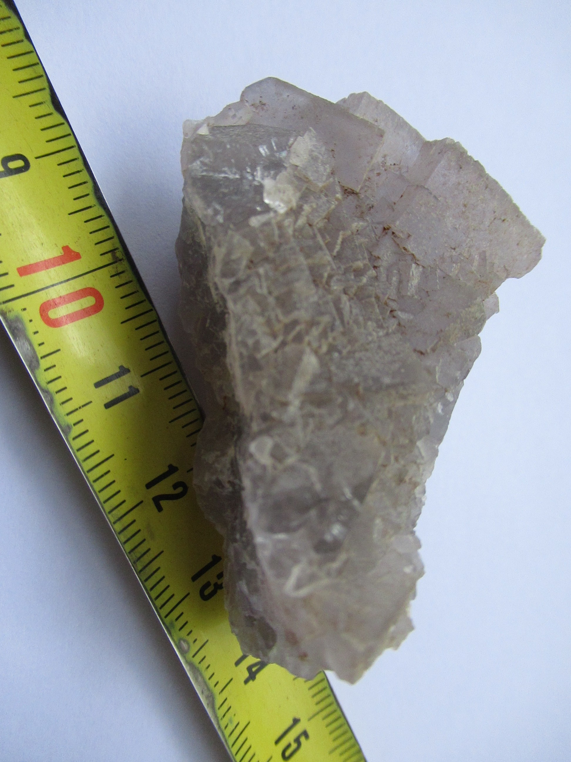

Bonsoir à tous,
Bonsoir Daniel,
j'ai sorti quelques petites pièces de fluo à Fontsante, Mardi aprèm ,mais elles sont recouvertes d'un dépôt blanc et d'oxyde  de fer (je suppose?).
Quel est le produit le plus adapté pour les traiter, dithionite ,ou  acide  phosphorique ?(j'ai commandé les 2 sur votre site ce matin:super:)
Je met quelques photos pour que vous puissiez voir. Certes c'est loin d'être des pièces de musée, mais elles me plaisent bien (surtout que c'est les premières que je trouve!) et je voudrais les faire propres.
IMG_2377.thumb.JPG.88dcfe7d0510ce6889775ffdb64fbf52.JPGIMG_2382.thumb.JPG.14b746d76b1e612dfd84711a4d3208e0.JPGIMG_2385.thumb.JPG.8a6b27bb45c5e9aa3de2da02dda6b6bb.JPGIMG_2394.thumb.JPG.f4bdfbdfa94e39e17691db8194046052.JPGIMG_2398.thumb.JPG.f4abe48da652005311b08059383ad783.JPGIMG_2399.thumb.JPG.7e560146ec21546fe0ec7f76832099df.JPGIMG_2400.thumb.JPG.6087793edf00be9522da847b51ca280a.JPG
Et pour le dithionite est ce qu'il vaut mieux utiliser de l'eau distillée, ou l'eau courante convient?
Merci d'avance pour vos précieux conseils
J.Michel
Il y a 22 heures, jmc83 a dit :
Bonsoir à tous,
Bonsoir Daniel,
Quel est le produit le plus adapté pour les traiter, dithionite ,ou  acide  phosphorique ?(j'ai commandé les 2 sur votre site ce matin)
J.Michel
Difficile à partir d'une photo de savoir ce que sont ces enduits blancs. La première des opérations dans le nettoyage est d'identifier les espèces que l'on veut enlever (et ce que l'on considèrera comme de la saleté) et ce que l'on veut garder.
3 espèces sont susceptibles de former ces enduits : de la baryte ou du quartz cryptocristallin et si c'est le cas, rien n'y fera sans passer par l'acide fluorhydrique mais comme trop dangereux mieux vaut oublier ! Par contre si c'est de la calcite, l'acide phosphorique en viendra facilement à bout ! Ne pas hésiter à mettre une grande quantité d'acide car il peut se former des phosphates de calcium peu solubles si il n'y a pas assez d'acide.
Pour le reste  la méthode au dithionite est la plus indiquée pour rapidement enlever les enduits d'oxydes de fer.
Pas besoin d'eau déminéralisée ou distillée pour le dithionite. L'eau du robinet va très bien !
Attention aussi aux chocs thermiques avec la fluo. Il faut se débrouiller pour que l'eau des bains et de rinçage soit a peu près à même température.
:sourire:

Bonsoir Daniel merci pour votre réponse ,ben je pense que je vais essayer avec l' acide phosphorique sur un échantillon pour voir ce ça donnes. Si c'est concluant je traiterais le reste, puis je passerais tout au dithionite, dés que je les reçois.
Merci ,bonne soirée
