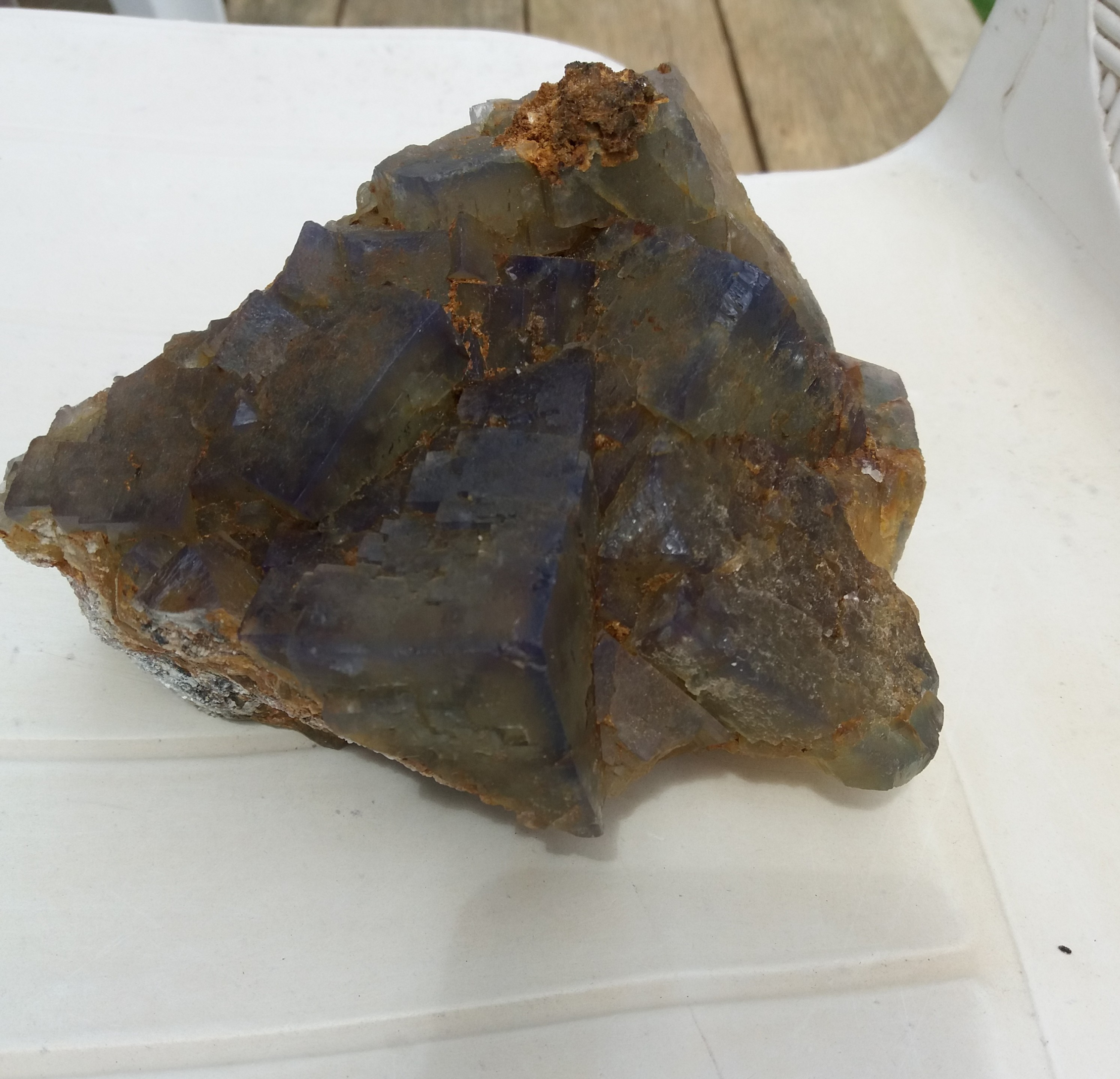

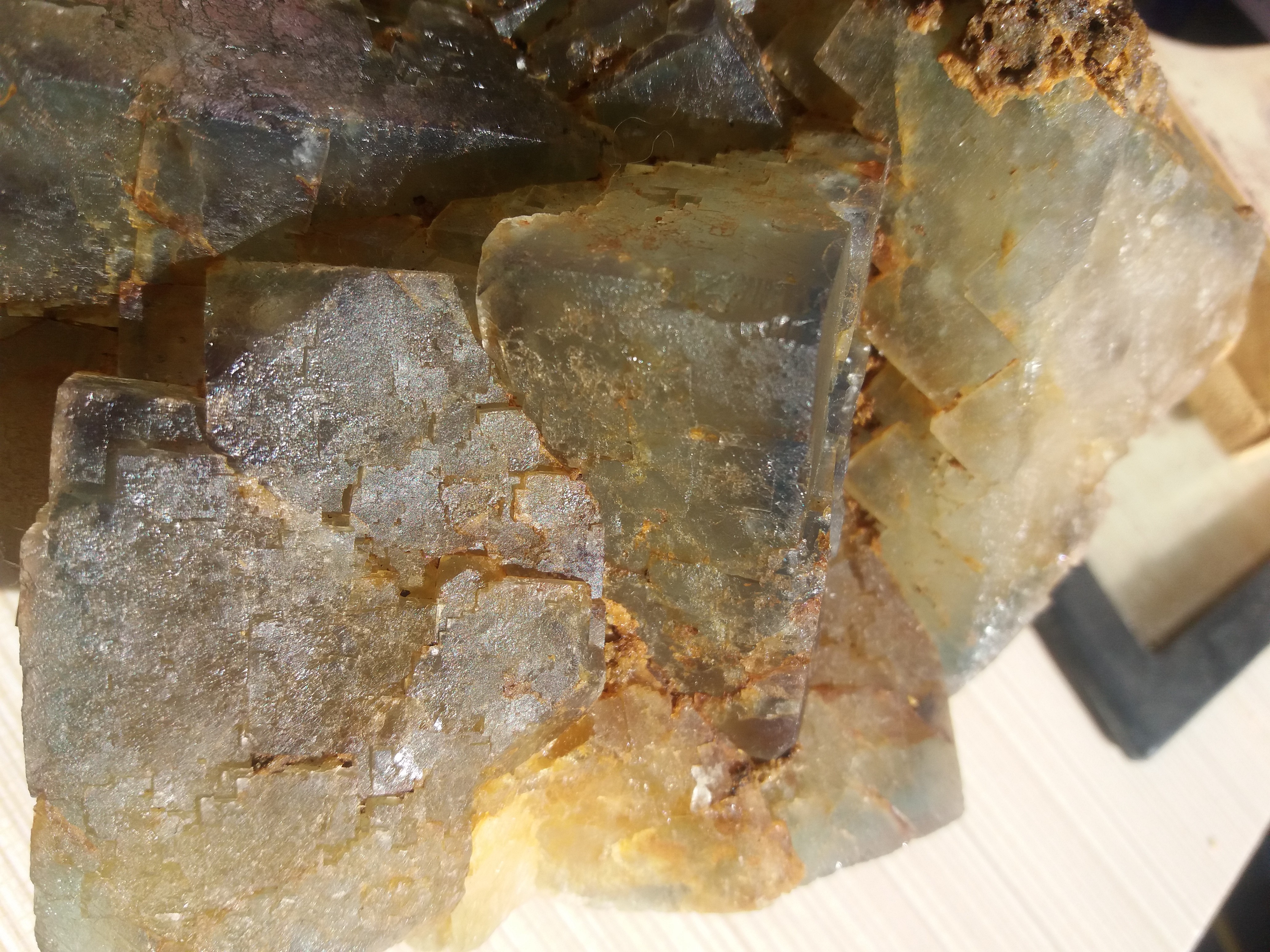

Je viens d acquérir une fluorite (maroc) et je souhaiterai la nettoyer. Je n ai jamais eu à nettoyer mes minéraux et je ne voudrai pas faire n importe quoi au risque d abîmer ma pierre :/
Je ne sais pas identifier les traces brunes presentes dans les clivages.. pourriez vous m aider svp?
Merci beaucoup!
