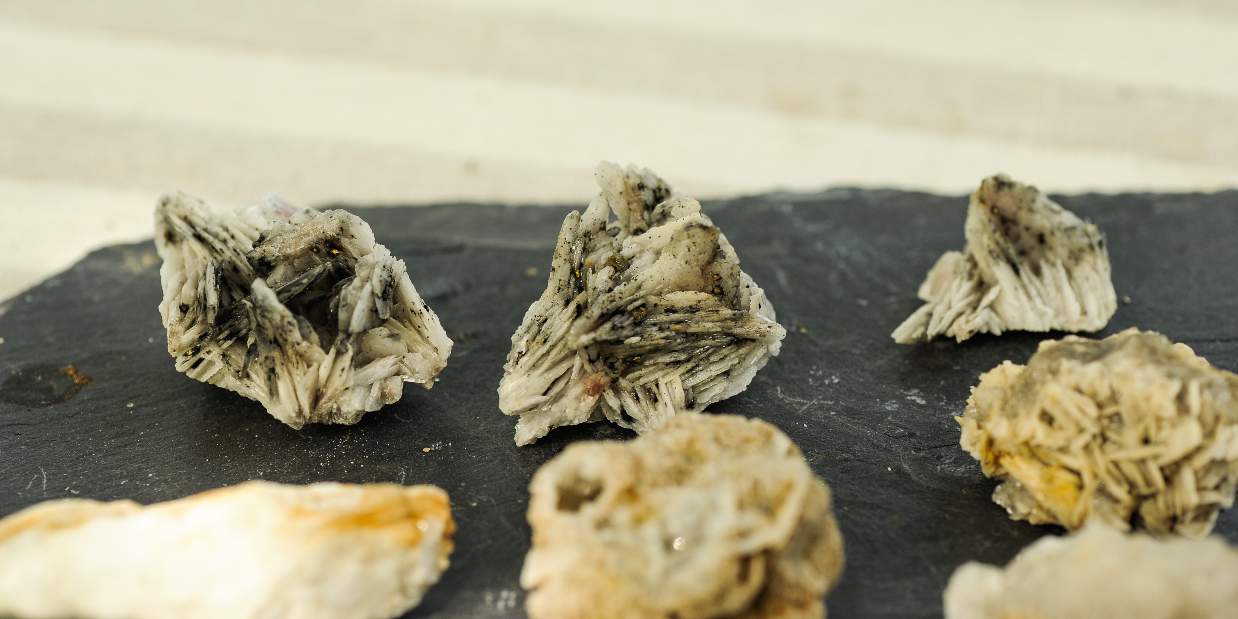

Alors voilà les morceaux qui n'ont pas bien terminé!
Baryte, avec pyrite
Le reste s'en est plutôt bien sortie après rinçage de 24H
Je pense que le bain est monté à plus de 30°c, je n'ai pas bien respecté les consignes.
Ce qui me surprend, c'est que de la calcite avec pyrite du même coin n''a pas du tout réagit de la même façon, elle est simplement superbe!
Voilou, si tu à une idée...
Ps: ça ne part pas à la brosse
Pss: merci pour ce produit qui est magique!

Salut La Brise, c'est uniquement pour nettoyer de la baryte avec pyrite? T'embête pas utilise le phosphorique, le nettoyage est plus long que le HCL mais le phosphorique a un avantage, il stop tout retour d'acide chlorhydrique, donc tout les voile jaune, jaunâtre ou vert du au HCL ne sera qu'un lointain souvenir.
Une fois que ta pièce a tremper quelque jour dans le phosphorique, rince la sous le robinet, ensuite tu la laisse au moins 48h dans de l'eau et pour finir tu la rince sous le robinet. L'autre avantage du phosphorique c'est laaaaaargement plus économique que le dithionite ou le bicarbonate et que c'est deux dernier donne des résultats plutôt mauvais a mon sens.
