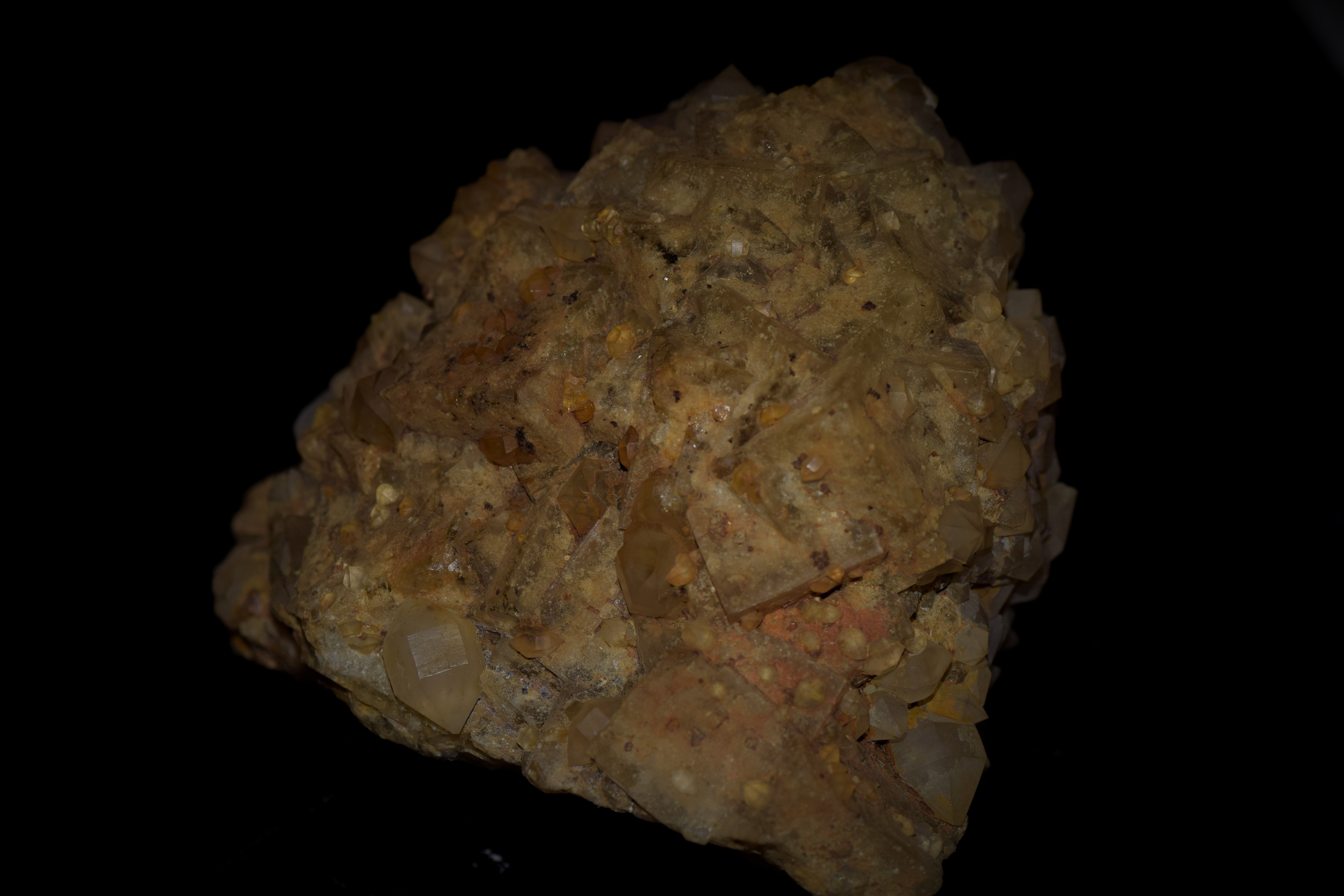

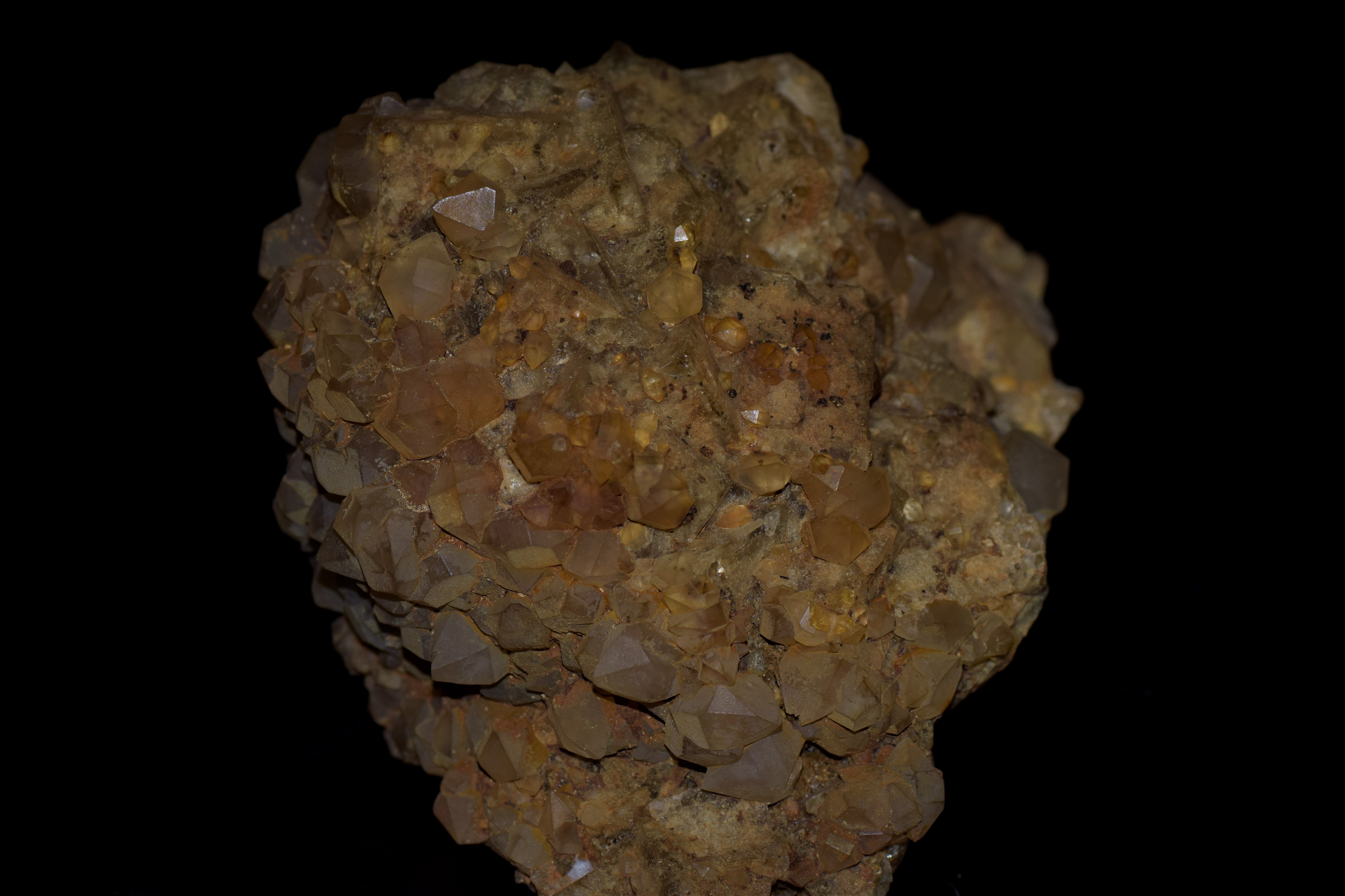

Bonsoir,

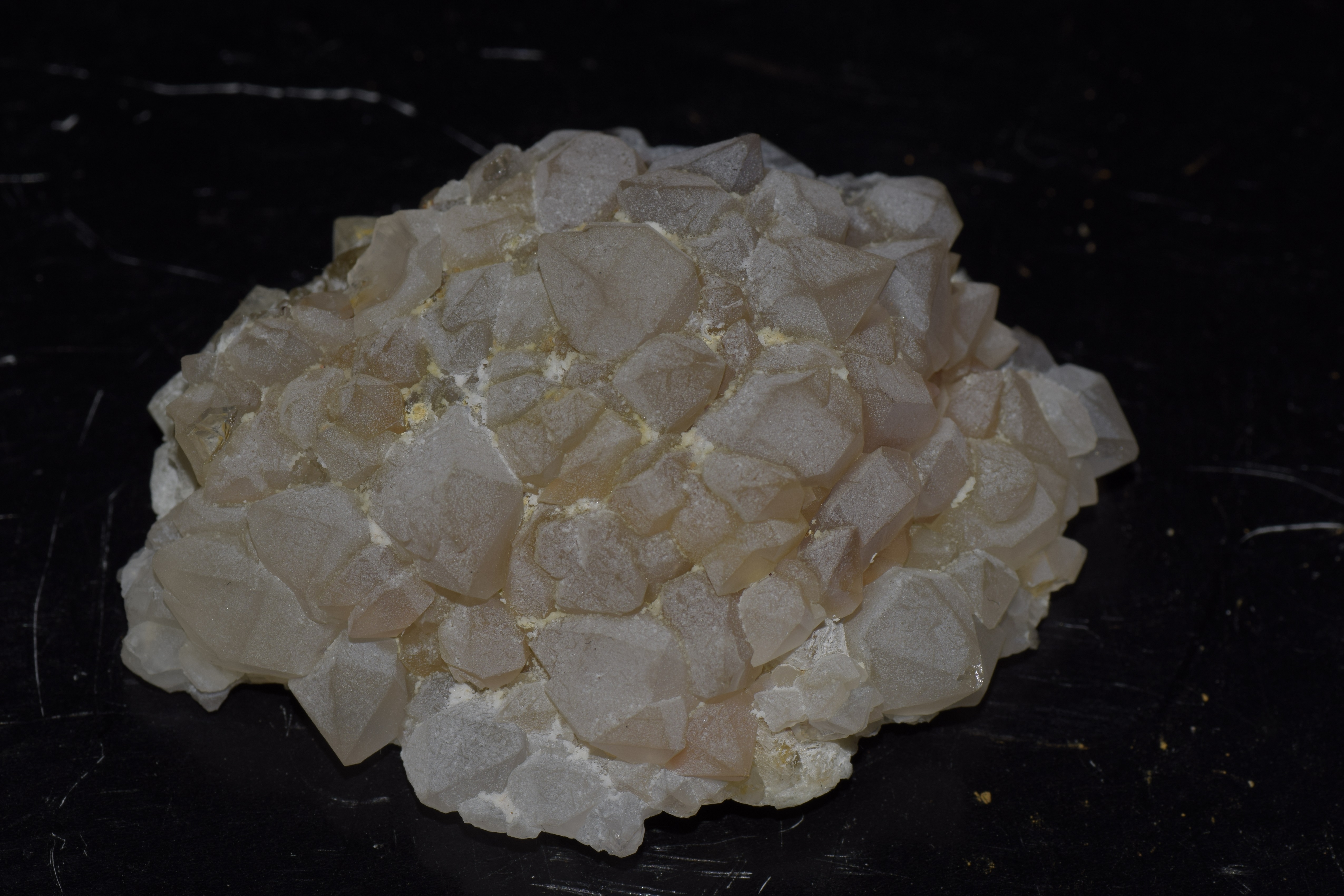

je souhaiterai savoir comment nettoyer l'ensemble de cette pierre composée de "quartz bipyramide sur fluorine" d'Argentolle (il me semble) à condition que cela puisse être sans danger pour l'ensemble de celle-ci...(j'y tiens^^).
En faite il y a comme un dépôt granuleux ocre sur la plupart des quartz (visible surtout sur la photo 6743)...
Et surtout, d’après vous, est ce que ça vaut le coup ou il vaut mieux la laisser "naturelle" ???
Merci d'avance (je peux envoyer + de photos si besoin).
Bonne soirée à tous.

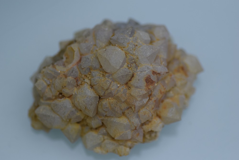

Bonsoir,
voilà j'avais lu des sujets pour le nettoyage des minéraux avec de l'acide Chlorhydrique et acide oxalique...j'ai donc essayé sur un quartz "test" pour l'action de HCL (23% pendant 12H) je n'ai rien remarqué à part le coté rouille "renforcé" que l'acide oxalique à "effacé"... PAR CONTRE... je n'ai aucun effet sur le côté "terne" des cristaux car il y a comme une couche granuleuse dessus...
D'où ma question : n'y a t'il rien à faire ??? (est-ce naturelle? type de quartz? "usure"?)
Merci d'avance pour vos réponses.
2 photos avant/après, mais dsl je n'avais pas prévu et ce ne sont pas les mêmes expositions (mais l'on voit bien la blancheur obtenue).
Le 09/02/2018 à 00:12, Arno'Nyme a dit :
Bonsoir,
Ton échantillon semble en partie recouvert "d'oxydes "de fer (ce qui est très classique !).
Cela dit, il faut savoir que le nettoyage consiste à enlever quelque chose que l'on considère comme de la saleté (ici en l'occurence des "oxydes" de fer). Le nettoyage ne peut pas modifier un état de surface et rendre un caillou brillant alors qu'il ne l'était pas ni modifier sa qualité intrinsèque. C'est quelque chose qu'il faut bien avoir en tête ! Un caillou moyen nettoyé reste un caillou moyen certes nettoyé mais toujours moyen !
Bon, on imagine que tu as commencé par enlever tout ce que tu pouvais à la brosse sous l'eau. Ensuite les espèces qui semblent en présence sont le quartz et la fluorite. C'est la fluorite le plus délicat et seul deux procédés (pour un amateur) permettent d'enlever les oxydes de fer sans bien évidemment abîmer les cristaux : soit l'acide phosphorique soit la méthode au dithionite.
Avantages-inconvénients !
- acide phosphorique. Avantage : simple d'utilisation puisque l'on immerge l'échantillon et on laisse faire. Le produit peut être utiliser un grand nombre de fois.
Inconvénient : il ne faut pas être pressé car l'action à température ordinaire peut prendre des semaines, voire des mois (l'hiver).....
- méthode au dithionite (avec la "solution tampon", impératif) : avantage : nettoyage rapide en 24/48 heure si on maintient le bain de trempage à 20°C minimum. Permet de nettoyer un grand nombre d'espèces habituellement sensibles aux acides comme la calcite ou la pyro.
 Inconvénient : la méthode est un peu astreignante car il faut bien maintenir le bain à température et qu'il ne s'utilise qu'une seule fois (au bout de 48 h/ 72 heures, le bain de trempage est complètement "oxydé"/fichu !). L' efficacité est également assez limitée et parfois il faut refaire une deuxième bain.
Voilà ! J'espère que ces éclaircissements te permettront d'y voir plus clair !
Pour ma part je l'utilise à 40-45 °C pendant 24 h sans de vrais problèmes mais je reste attentif. La température accélère indéniablement la réaction et... les problèmes ! Par contre difficile de mesurer son efficacité en terme de quantité de produits enlevés.
J'ai testé jusqu'à 80 °C. J'ai eu une formation de sulfure de fer assez rapidement, 1 h ou 2 (souvenirs !)
L'ion dithionite est relativement instable et les principaux risque hormis une efficacité amoindrie et la formation d'HS, est la précipitation de sulfures de fer (enduit noir) ou la formation de soufre, difficile à éliminer par la suite.
D'où la nécessité de tamponner le bain (et non pas de simplement l'alcaliniser comme lu par ailleurs) et chélater le fer pour éviter (ou plutôt limiter) la formation d'un tas d'autres ions indésirables (thiosulfate, sulfite, sulfures...).

Effectivement l'acide chlorhydrique est un bon produit pour enlever les "oxydes" de fer (la rouille comme tu écris) mais un très mauvais produit pour nettoyer les minéraux ! Il en est de même de l'acide oxalique qui pose souvent problème, notamment avec la précipitation d'oxalates de calcium insolubles (dépot en trainées blanchâtres). Ces deux produits ont pour inconvénient de toujours laisser des traces jaunes (des oxydes de fer qui se reforment au séchage) .
Pour ton caillou, j'ai l'impression  (on ne voit pas bien sur tes photos) que tes pointes de quartz sont recouvertes d'une "surcristallisation" de micro quartz sans doute cryptocristallins (?). Chimiquement voire mécaniquement, il est difficile de jouer sur des différences de propriétés d'autant qu'il est probable que si on arrivait à enlever ces micro quartz (supposés), on aurait leur empreinte incrusté sur les cristaux qui les portent ! Autrement dit, il n'y a rien de plus à faire.
Petite aparté : les minéraux sont des objets d'histoire naturelle et il faut parfois savoir les prendre comme tels sans trop vouloir en faire que des objets de décoration !

Bonsoir Daniel et un grand merci pour tes réponses très précises.
Au vue de tes explications je pense effectivement qu'il s'agit d'une surcristallisation (je suppose que cela s'observe à la binoculaire), dans ce cas étant "naturel" j'adhère totalement à ton aparté  ;-). Il est vrai aussi que l'on aimerait toujours magnifier certaine pièce...
En tout cas je retiens tes méthodes de nettoyage mais ça sera pour d'autres pièces.

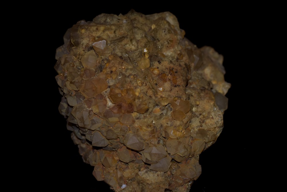

Bonsoir,
Tes pièces proviennent plus probablement de la mine du Toyot (corbigny) !
Peu de chose à faire pour améliorer ce type de pièces ! mais ditionite pourquoi pas ?
