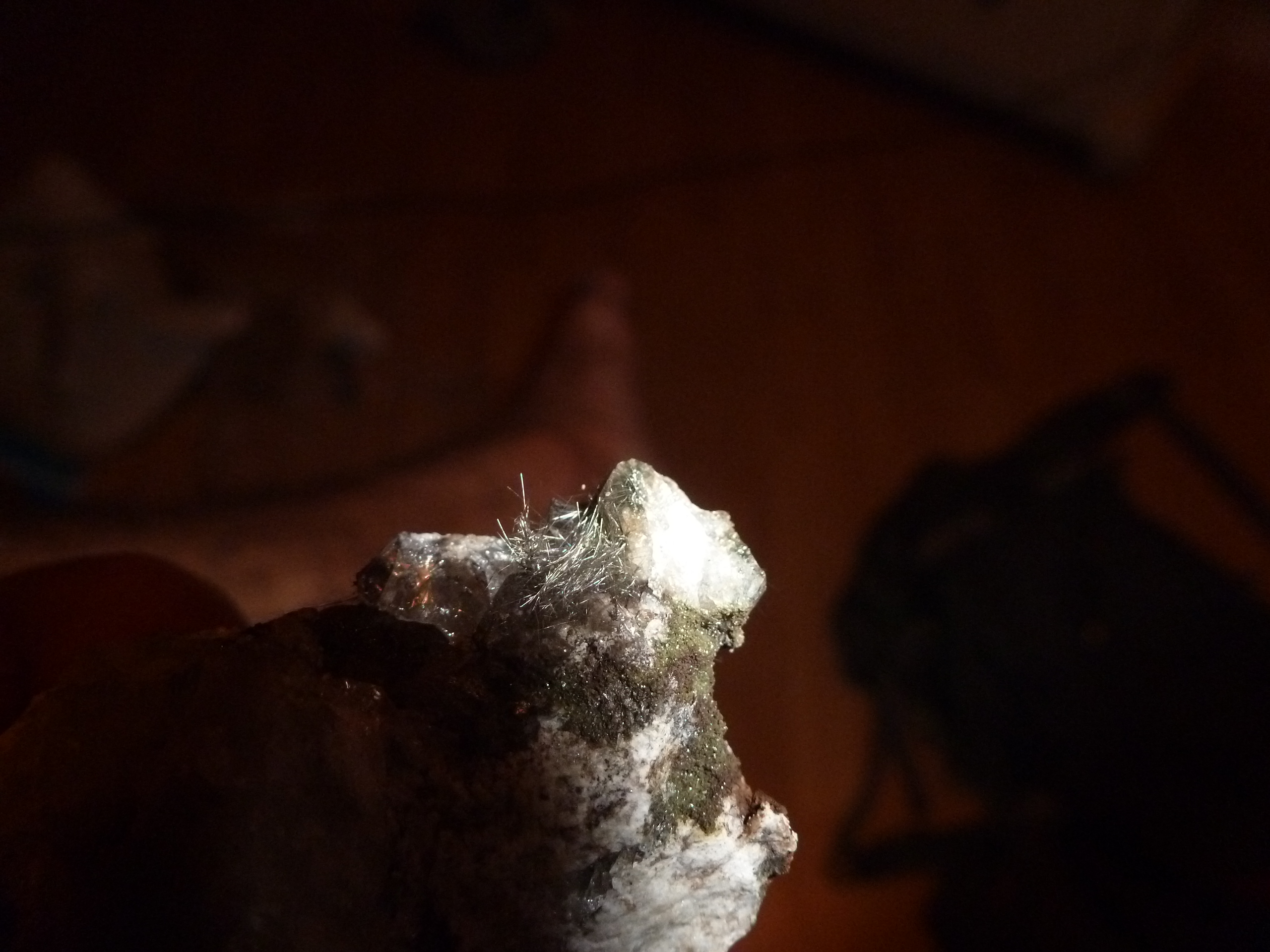

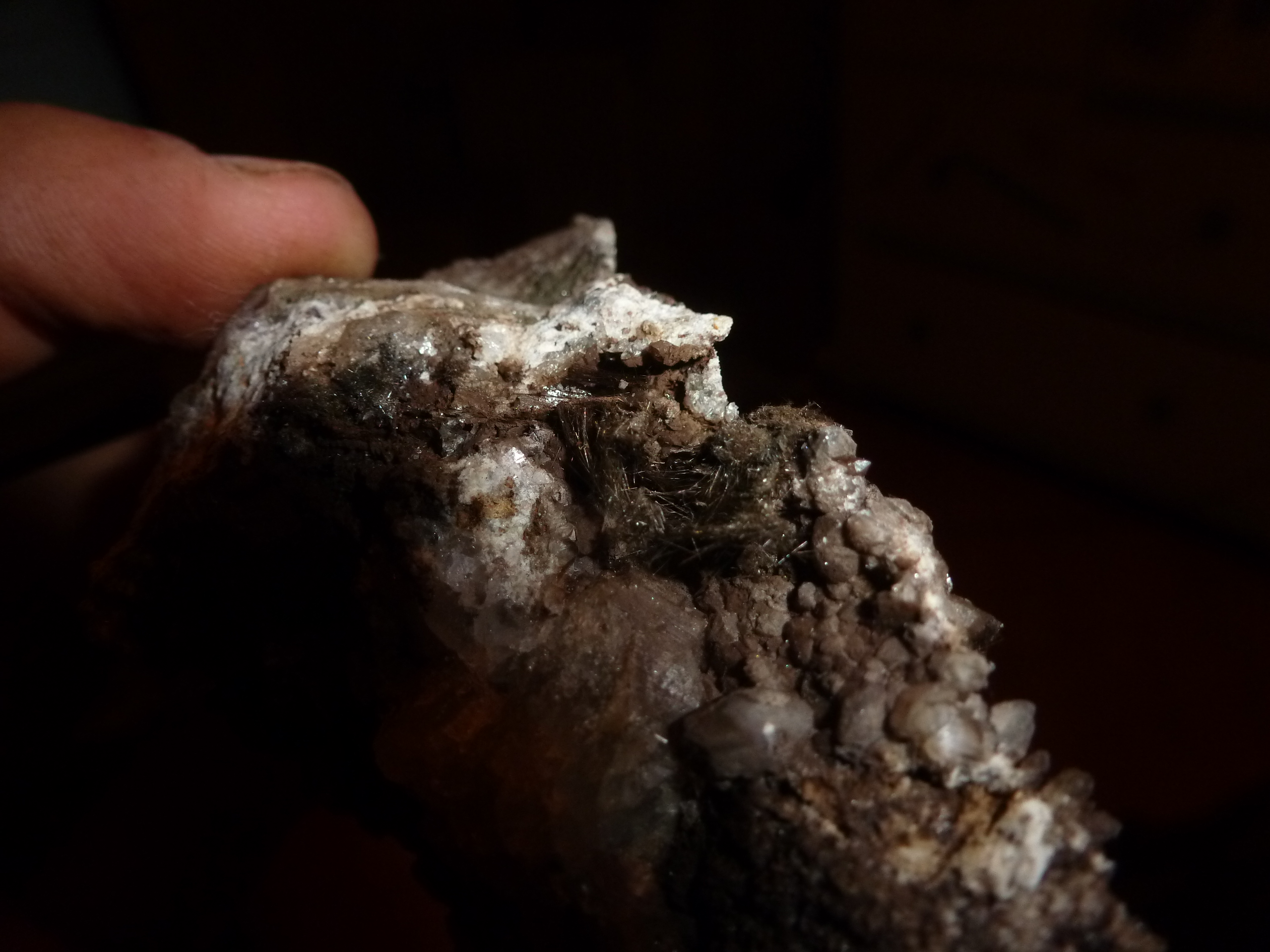

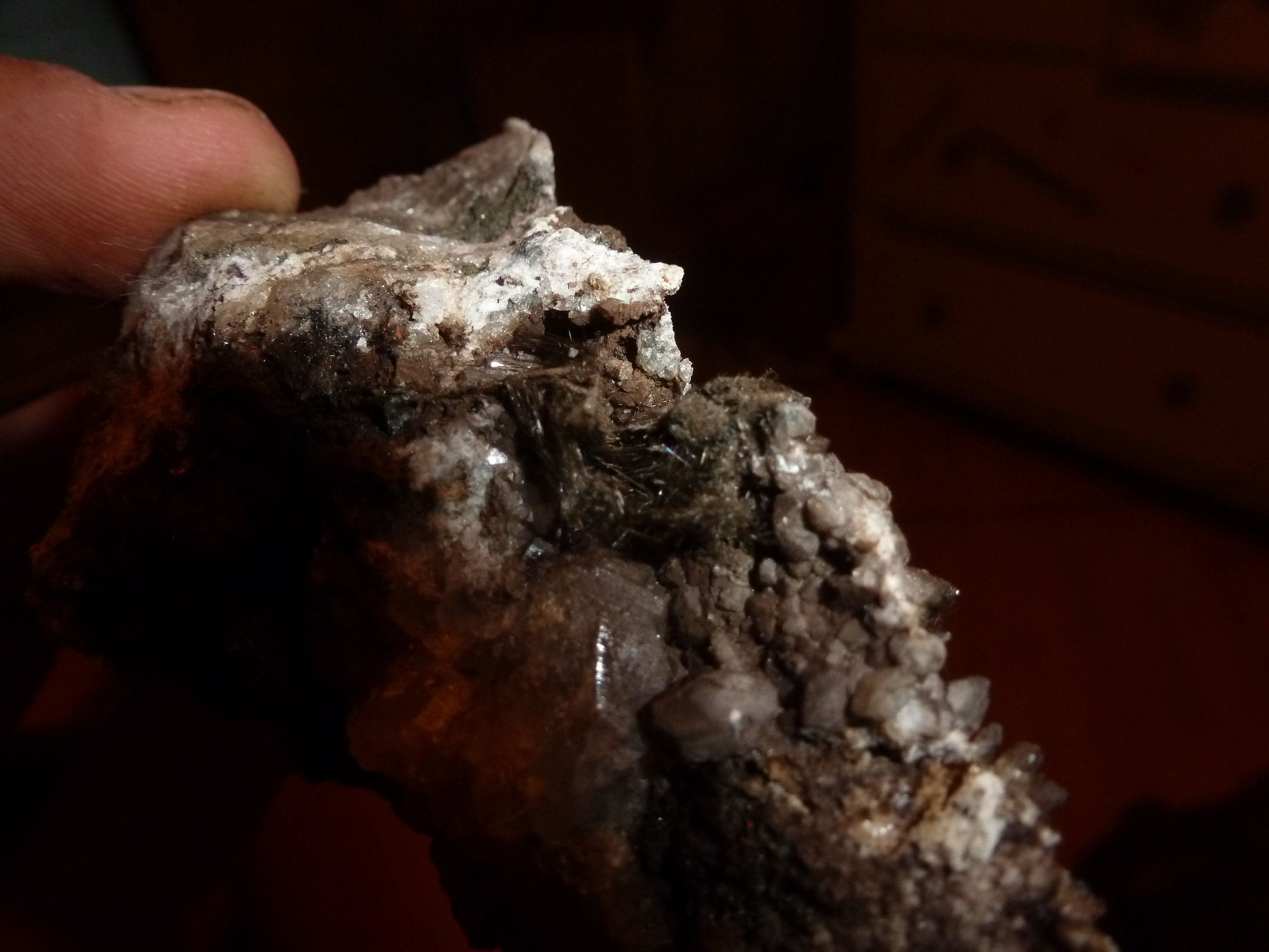

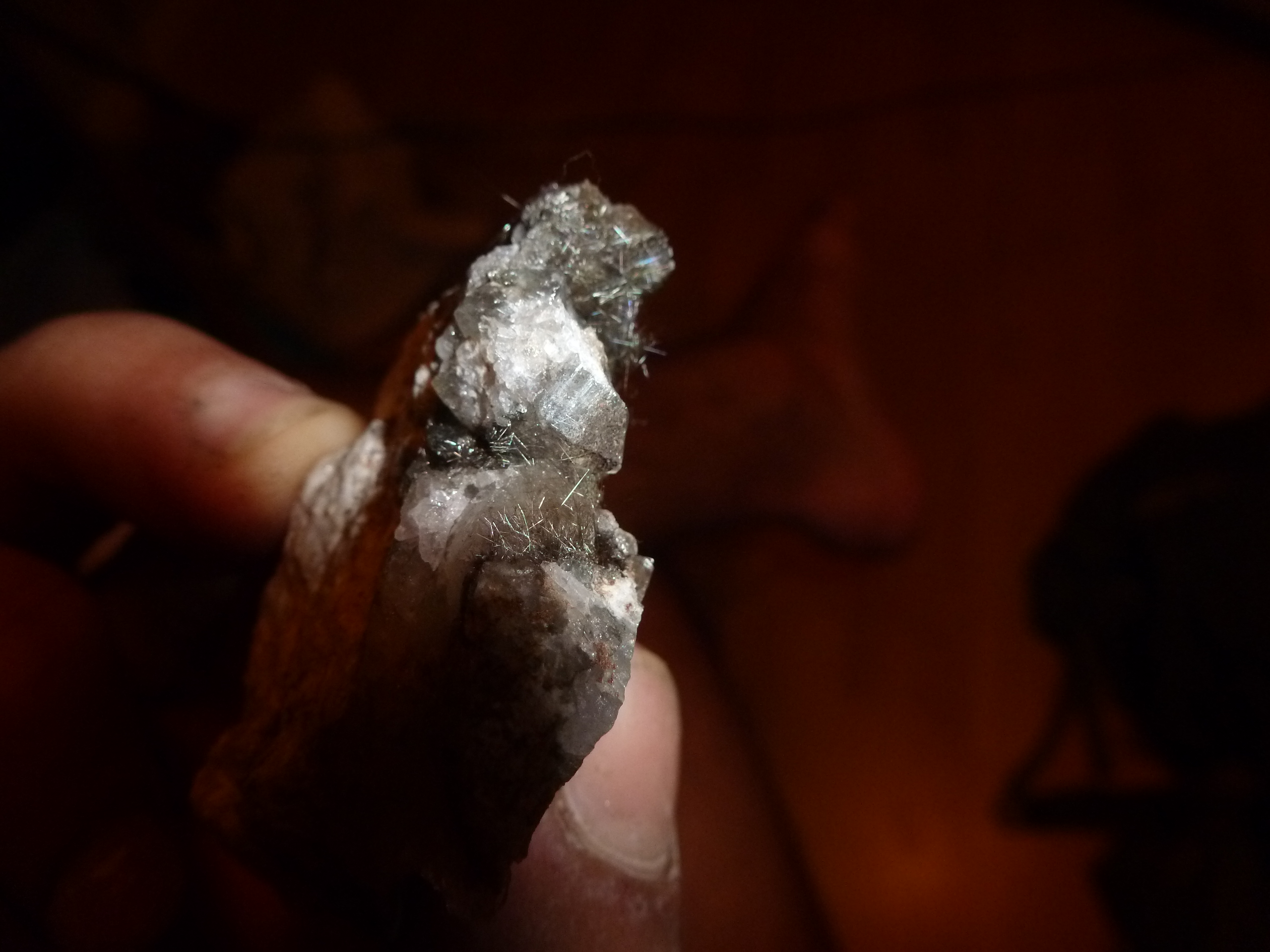

73? Posté(e) 24 juillet 2017 Signaler Posté(e) 24 juillet 2017 Bonsoir, j'ai cueilli ces rutiles, autant en filaments type amiante que plaque jaune/rouge/noire Comment faire pour nettoyer ça? dithio? bicarbonate de soude? roche ganitique, on y trouve quartz, anatase. merci! Citer

73? Posté(e) 12 août 2017 Signaler Posté(e) 12 août 2017 Et mon Rutile ? Siouplaît... No one knows ? Citer

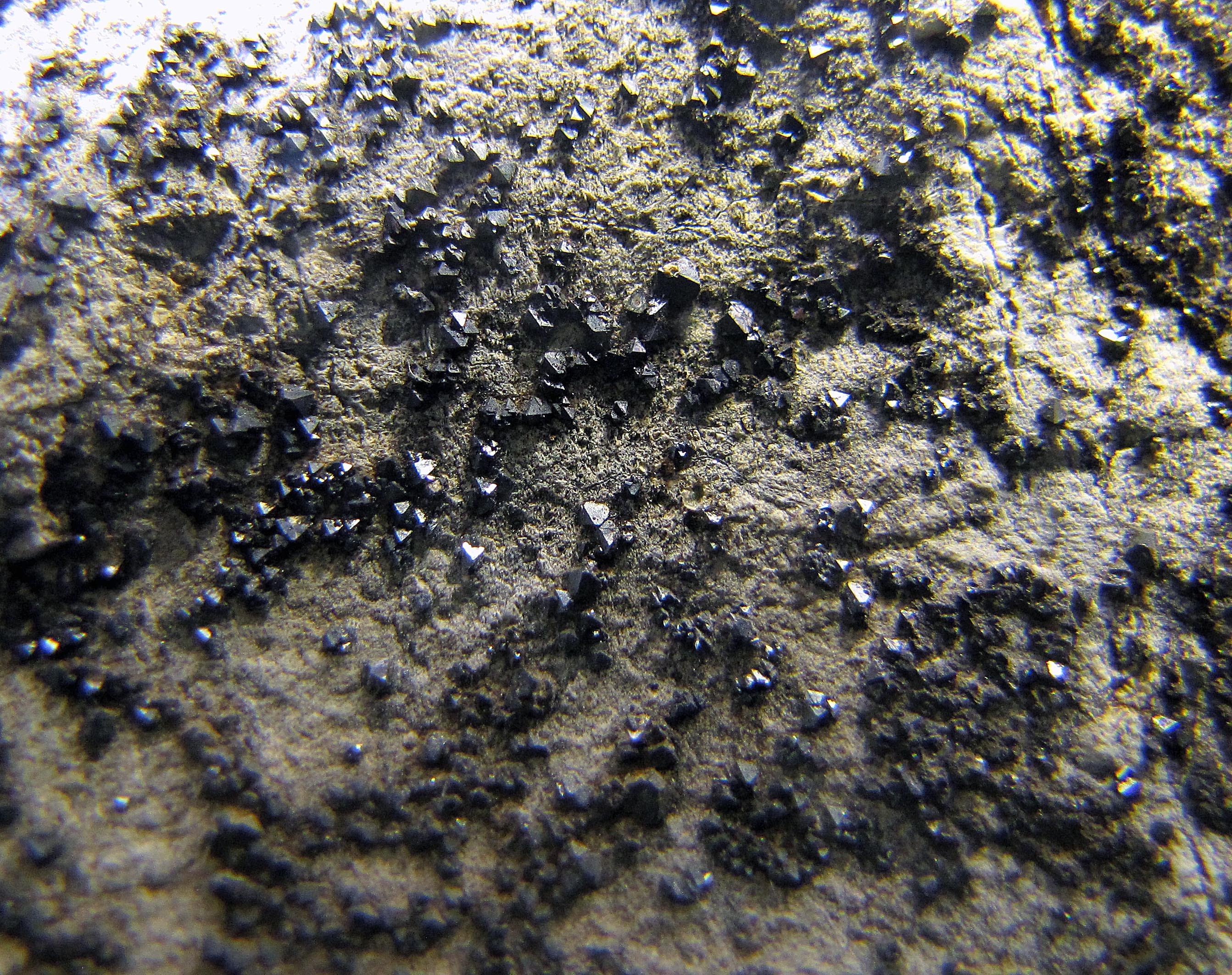

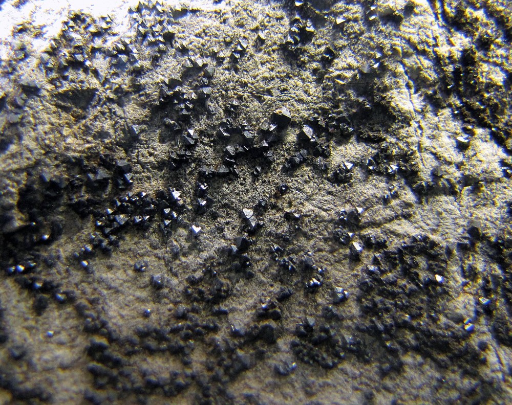

Géologiste Posté(e) 18 octobre 2017 Signaler Posté(e) 18 octobre 2017 Bonjour à tous les lecteurs passionnés de nettoyage ^^ J'ai une petite question concernant un échantillon récent de magnétites automorphe sur serpentinite. Le climat tropical ayant fait son œuvre, pas mal de saloperies se sont déposées sur ces plans à magnétites. ça se voit moyennement sur le photo, mais certaines parties de l'échantillon sont recouvertes d'une espèce de mousse dendritique, très petite, marron/noire. Je serai bien en peine de trancher entre un truc bio (mousse ? lichen ?) ou minéralo (oxydes de Mn...). Vu la nature de l'échantillon, j'ai peu qu'une action mécanique (brosse à dent) ne finisse par détacher pas mal des petits octaèdres qui sont posés sur la serpentine. Qu'est ce que je peux tenter d'un point de vue chimique, qui n'attaque pas les magnétites ? Merci beaucoup pour vos réponses . Citer
jojo38 Posté(e) 18 octobre 2017 Signaler Posté(e) 18 octobre 2017 Bonjour Géologiste, Utilise la solution dothio 1/2 journée, tu auras un bon résultat, aucun risque et ensuite nettoyage à l'eau avec un pinceau pour enlever ce qui traîne sur la pièce. Pour exemple, les pièces de BROSSO, pyrite-magnétite retrouvent pour la pyrite un superbe doré et la magnétite un noir brillant. ça devrait éclaircir la gangue, si c'est superficiel. Citer
Cedrick Posté(e) 21 octobre 2017 Signaler Posté(e) 21 octobre 2017 Pour éliminer tout ce qui est organique, le plus simple est l'eau de javel. Pas avec tous les mineraux, mais un oxyde comme la magnetite ne va pas bouger. Magnetite provenant peut etre de GR2H? Citer
Géologiste Posté(e) 22 octobre 2017 Signaler Posté(e) 22 octobre 2017 Nouveau site Cedrick, mais même contexte (mine Georges pile). Merci à vous deux pour les infos ^^ ++ Citer

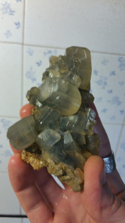

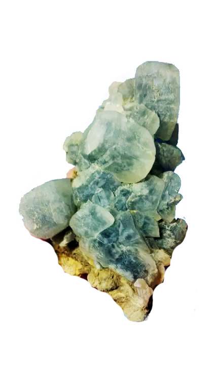

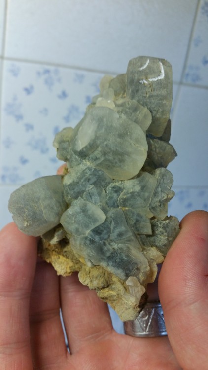

mickaillou Posté(e) 10 janvier 2018 Signaler Posté(e) 10 janvier 2018 Bonjour à tous, Ma question concerne cette calcite sortie de terre hier soir. La première photo après séchage, la seconde juste mouillée. Je trouve qu'elle présente beaucoup mieux lorsqu'elle est humide. J'aimerai savoir si il existe un moyen de lui donner cet aspect définitivement (huile, graisse, laque, glycerine...?). d'avance merci micka Citer
greg la veine Posté(e) 10 janvier 2018 Signaler Posté(e) 10 janvier 2018 surtout, surtout pas une goute d'acide ! greg la veine Citer
mickaillou Posté(e) 10 janvier 2018 Signaler Posté(e) 10 janvier 2018 Il y a 1 heure, greg la veine a dit : surtout, surtout pas une goute d'acide ! greg la veine Salut Greg, Oui sur la calcite, vaut mieux éviter l'acide. Cependant, pour donner un peu de brillance, on vient de me conseiller de la tremper tres rapidement dans du HCL. Je vais faire dès que possible un test sur échantillon. A moins qu'il existe un moyen plus soft par ajout d'une couche d'une substance capable de donner un aspect moins terne. a voir. en tout cas merci. Micka Citer
le géologue du 35 Posté(e) 10 janvier 2018 Signaler Posté(e) 10 janvier 2018 Abandonne l'idée de l'acide. Même en le faisant rapidement; si ta gangue est un peu poreuse, bonjour la galère pour neutraliser l'acide. Fait plutôt un test avec un produit type laque en spray. Citer
mickaillou Posté(e) 10 janvier 2018 Signaler Posté(e) 10 janvier 2018 il y a une heure, le géologue du 35 a dit : Abandonne l'idée de l'acide. Même en le faisant rapidement; si ta gangue est un peu poreuse, bonjour la galère pour neutraliser l'acide. Fait plutôt un test avec un produit type laque en spray. Très juste! Je n'avais pas envisager l'effet sur la gangue (type argile). La laque faisait partie de mes options. Avez vous déjà tester ce type de traitement? Les résultats sont-ils probants? Citer
le géologue du 35 Posté(e) 10 janvier 2018 Signaler Posté(e) 10 janvier 2018 N'étant pas du tout adepte des divers cirages, laquages,... je ne pourrais pas te conseiller. Mais je connais des personnes qui utilisent de la simple laque à cheveux en spray. Il faut essayer, au moins c'est réversible (pas comme l'acide^^). La glycérine ça sera compliqué sur ce genre de pièce avec plein de cristaux. Bon après c'est mon point de vue, mais je trouve que ta pièce (sèche) est très jolie, je tenterai juste une petite réduction en supprimant le cristal du haut qui a des rayures blanches. Citer
