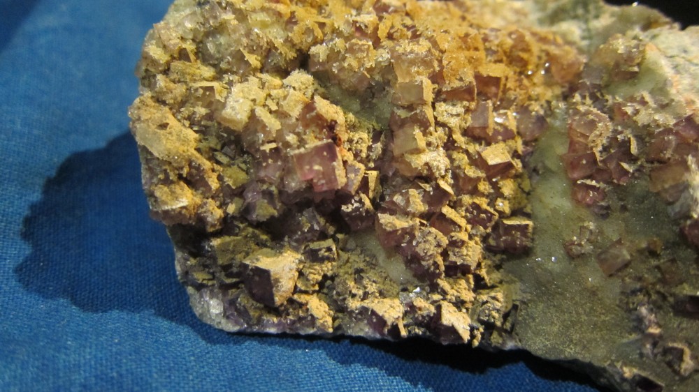

Bonjour j,ai trouvé cette fluorine à Maxonchamps, elle est constituée de cubes violets. Le problème étant qu'ils soient recouverts de micro quartz cristallisés. Le quartz est très fins et désembellis la pièce donc j'aimerais savoir si il était possible de l'enlever. Je vous remercie d'avance pour la réponse.
bonsoir, le dithionite ça devrais le faire, mais perso je préfère largement l'acide phosphorique (inoffensif pour les fluo), c'est plus long en terme de nettoyage mais la qualité de nettoyage est meilleur selon moi.
C'est une jolie pièce tel que, la base est également constituée de quartz, l'acide qui élimine la silice en totalité est le fluorhydrique, qui est à manipuler avec toutes les précautions d'usage et à ne pas mettre entre toutes mains si jamais utilisé, les vapeurs peuvent être mortelles, en provoquant la corrosion des voies aériennes, elle peut provoquer de très graves brûlures, en passant sous la peau pour atteindre les os et les vaisseaux sanguins, elle se lie au calcium du sang et des os et par ce manque détruit le cœur, voilà des explications.
Pour ta pièce, il suffit simplement de nettoyer en surface les oxydes, dans un bain de dithio en 1/2 h ou autre, tu trouveras la méthode en amont sur ce post, pas de risque pour la fluo.
Cela donnera de l"éclat et brillance sur toute la pièce.
Sinon la garder ainsi également.
