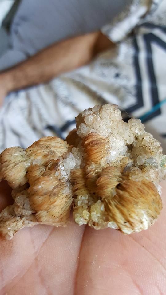

nano ride Posté(e) 17 décembre 2016 Signaler Posté(e) 17 décembre 2016 bonjour je souhaiterai faire un bon nettoyage de cette pièce barytine sur quartz quelle serait le meilleur produit pour faire cela je débute et je ne mit connais pas trop merci d avance Citer
jojo38 Posté(e) 17 décembre 2016 Signaler Posté(e) 17 décembre 2016 Bonjour nano ride, Un passage dans du dithio donnera l'éclat aux Quartz et atténuera la couleur sur la Barytine. De quel coin la pièce? Citer
nano ride Posté(e) 17 décembre 2016 Signaler Posté(e) 17 décembre 2016 il y a 3 minutes, jojo38 a dit : Bonjour nano ride, Un passage dans du dithio donnera l'éclat aux Quartz et atténuera la couleur sur la Barytine. De quel coin la pièce? merci jojo pour ta réponse j attend de recevoir le dithio que j ai commander comme tu ma conseiller l autre fois dans les monts d orb hérault 34 Citer
le géologue du 35 Posté(e) 17 décembre 2016 Signaler Posté(e) 17 décembre 2016 Perso j'essaierai de garder le contraste quartz blanc/baryte brunie. Un coup de pistolet haute pression uniquement sur le quartz pourrait donner un bon compromis. Sinon oui, tout dans le dithionite, le nettoyage sera pas bien long. Citer
nano ride Posté(e) 17 décembre 2016 Signaler Posté(e) 17 décembre 2016 il y a 9 minutes, le géologue du 35 a dit : Perso j'essaierai de garder le contraste quartz blanc/baryte brunie. Un coup de pistolet haute pression uniquement sur le quartz pourrait donner un bon compromis. Sinon oui, tout dans le dithionite, le nettoyage sera pas bien long. ok merci du conseil géologue du 35 je ne suis pas encore équiper du pistolet haute pression malheureusement j ai ramasser pas mal de caillou c est dernier tems mais pas encore pris le temps de faire du nettoyage avez vous des sites en particulier pour commander les produits de nettoyage? merci d avance Citer
