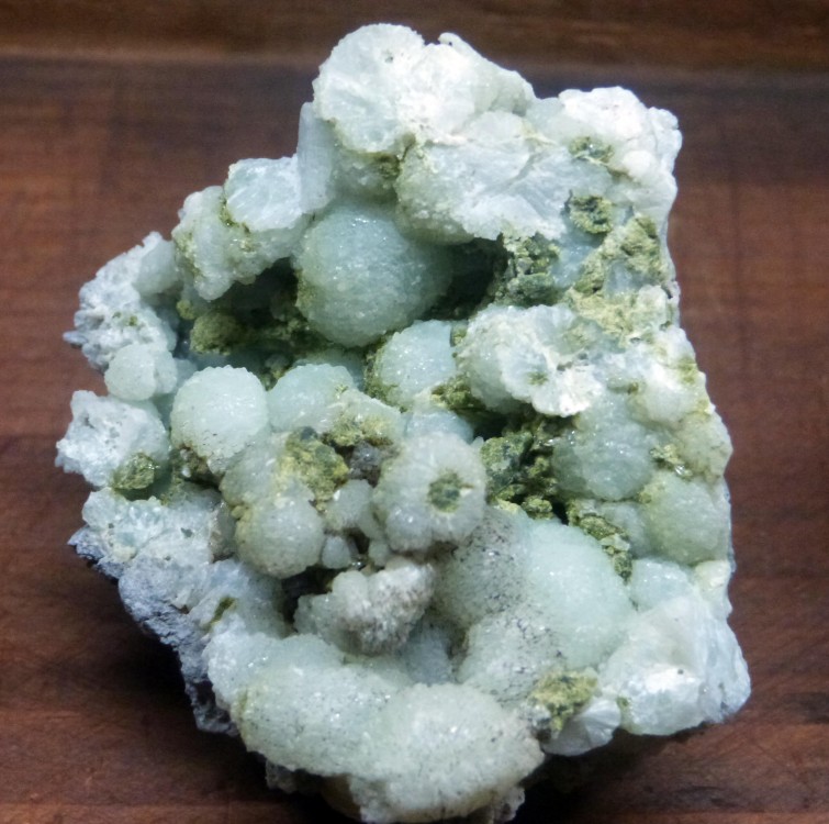

Mu̍negu Posté(e) 11 décembre 2016 Signaler Posté(e) 11 décembre 2016 Le 11/12/2016 à 12:36, le sablais a dit : Comme on l'a répété plusieurs fois : lorsqu'on prospecte et qu'on trouve des échantillons, toujours en ramener certains de mauvaise qualité pour faire les tests. Bien sûr cette règle ne s'applique pas en cas d'échantillon unique obtenu par échange ou autres. Expand Salut, exact c'est le cas, mon ami Italien m'a offert de nombreux minéraux dont celui-ci, c'est une pièce unique, finalement je pense qu'il restera comme ça sauf si quelqu'un d'expérience sur le forum me confirme qu'il n'y aura aucun risque en cas de nettoyage a l'eau oxygéné, merci Citer
jojo38 Posté(e) 11 décembre 2016 Signaler Posté(e) 11 décembre 2016 Bonjour, Comme le suggère le géolodue du 35, une photo pour voir, sinon dans un premier temps utiliser un pistolet à pression d'eau ensuite renouveler au dithio ou utiliser le cristocline. Citer
le géologue du 35 Posté(e) 11 décembre 2016 Signaler Posté(e) 11 décembre 2016 Ce sont les petits dépôts noirs vers le milieu bas de la photo que tu voudrais retirer? Citer
Michel de Champigny Posté(e) 11 décembre 2016 Signaler Posté(e) 11 décembre 2016 Le 11/12/2016 à 16:05, jojo38 a dit : Bonjour, Comme le suggère le géolodue du 35, une photo pour voir, sinon dans un premier temps utiliser un pistolet à pression d'eau ensuite renouveler au dithio ou utiliser le cristocline. Expand Attention: d'après ce que l'on m'a dit le Cristocline est un mélange d'acides forts (à confirmer), donc à éviter sur la préhnite. Citer

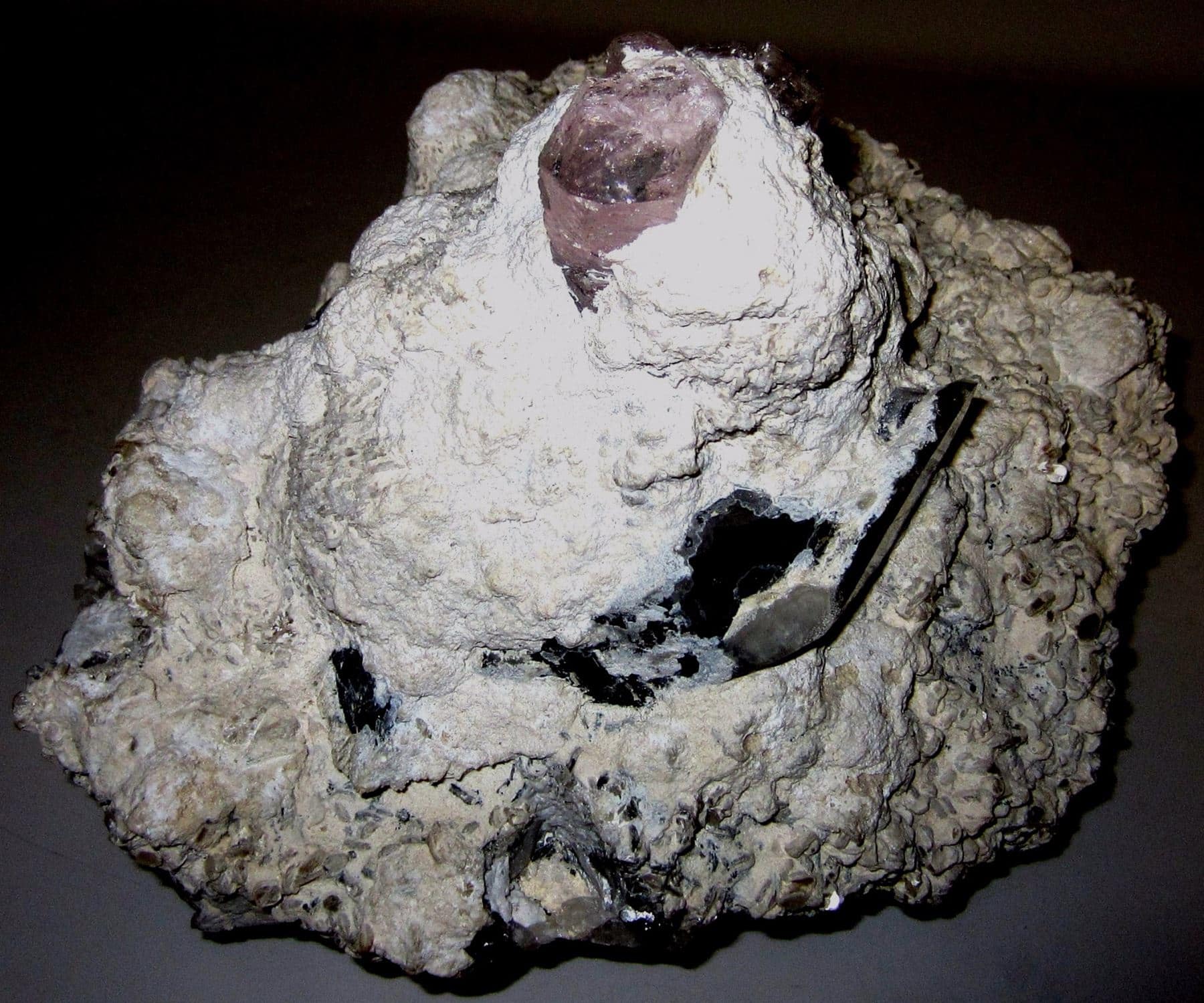

Grmble Posté(e) 11 décembre 2016 Signaler Posté(e) 11 décembre 2016 Hello, Petite question... comment dissoudre de la clevandite (feldspath) blanche qui entoure un gros cristal de morganite sans abîmer ledit cristal.... Merci :) Citer
Grmble Posté(e) 11 décembre 2016 Signaler Posté(e) 11 décembre 2016 Mince... du coup il faut obligatoirement y aller avec une dremel ? La clevandite c'est dur ? Citer
Grmble Posté(e) 11 décembre 2016 Signaler Posté(e) 11 décembre 2016 si ca parle a qqun.... comment enlever cette *** blanche merci Citer
Michel de Champigny Posté(e) 11 décembre 2016 Signaler Posté(e) 11 décembre 2016 Dremel avec fraises diamantées et beaucoup de précaution et/ou micropercuteur avec pointe en aiguille au carbure de tungstène. Tapoter avec des cotons tiges imbibés d'acide fluorhydrique pourrait peut être marcher mais extrêmement dangereux si on ne sait pas manipuler cet acide. Bon courage Michel Citer
Mu̍negu Posté(e) 12 décembre 2016 Signaler Posté(e) 12 décembre 2016 Le 11/12/2016 à 16:22, le géologue du 35 a dit : Ce sont les petits dépôts noirs vers le milieu bas de la photo que tu voudrais retirer? Expand Salut, oui!!! ça ne fait pas net du tout Citer
Grmble Posté(e) 12 décembre 2016 Signaler Posté(e) 12 décembre 2016 Le 11/12/2016 à 21:54, Michel de Champigny a dit : Dremel avec fraises diamantées et beaucoup de précaution et/ou micropercuteur avec pointe en aiguille au carbure de tungstène. Tapoter avec des cotons tiges imbibés d'acide fluorhydrique pourrait peut être marcher mais extrêmement dangereux si on ne sait pas manipuler cet acide. Bon courage Michel Expand Merci :) J'ai lu que le fluorhydrique était le seul qui pouvait dissoudre cet élément mais chaud cet acide... je ne sais pas si je me sens capable de l'utiliser. Mais bon je peux dégager le gros avec le micropercteur mais je vais bien être obligé d'utiliser l'acide pour nettoyer les surfaces.... Citer
baboune Posté(e) 12 décembre 2016 Signaler Posté(e) 12 décembre 2016 Le 12/12/2016 à 08:00, Grmble a dit : Merci :) J'ai lu que le fluorhydrique était le seul qui pouvait dissoudre cet élément mais chaud cet acide... je ne sais pas si je me sens capable de l'utiliser. Mais bon je peux dégager le gros avec le micropercteur mais je vais bien être obligé d'utiliser l'acide pour nettoyer les surfaces.... Expand Acide de M***e ,surtout ,n'y touche pas ! jp Citer
le géologue du 35 Posté(e) 12 décembre 2016 Signaler Posté(e) 12 décembre 2016 Le 12/12/2016 à 07:48, Mu̍negu a dit : Salut, oui!!! ça ne fait pas net du tout Expand Pour ça, faudrait tenter un coup de nettoyeur haute pression. Y'a des chances que ça parte Le 11/12/2016 à 21:25, Grmble a dit : si ca parle a qqun.... comment enlever cette *** blanche merci Expand Idem, je commencerai par dégrossir au micro-percuteur à pointe fine (ça se gratte hyper bien au percu ça) puis à l'approche des cristaux, finir à l'aiguille ou d'autres petits outils voire même faire les finitions sous bino. La pièce pourrait être superbe. Mais surtout ne pas tenter le fluorhydrique. Citer
Grmble Posté(e) 12 décembre 2016 Signaler Posté(e) 12 décembre 2016 J'ai pas encore de micro chez moi... j'hésite à en acheter un. Ceci dit, vu la dureté de la roche blanche (albite, feldspath) on parle de 6-6.5 en dureté... le micropercuteur, même avec une pointe en titane ou carbure de tungstène, ca saute ? Citer
le géologue du 35 Posté(e) 12 décembre 2016 Signaler Posté(e) 12 décembre 2016 Oui, au micro-percuteur pneumatique je travaille des cristallisations prises dans le quartz, ça marche pas mal. Sur les minéraux clivables c'est encore mieux. Citer
Grmble Posté(e) 12 décembre 2016 Signaler Posté(e) 12 décembre 2016 Micro-percuteur pneumatique donc :) (bon je dois avoir un compresseur dans un coin) Pas du électrique ? Merci :) Citer
le géologue du 35 Posté(e) 12 décembre 2016 Signaler Posté(e) 12 décembre 2016 Si, à l'électrique ça se tente mais ça sera peut-être un petit peu plus long, la force de percussion est moindre qu'avec du pneumatique. Mais pour une pièce pas très grande comme la tienne ça devrait le faire. Citer
Grmble Posté(e) 12 décembre 2016 Signaler Posté(e) 12 décembre 2016 Pas très grande ? 22 x 20 x 19 cm pour 7 kilos 300 Du coup je vais regarder pour du pneumatique haha Citer
le géologue du 35 Posté(e) 12 décembre 2016 Signaler Posté(e) 12 décembre 2016 Je la voyais pas si grande ^^ Du coup ça va faire un truc top après préparation. C'est vrai que là pour aller un peu plus vite va falloir peut-être passer au pneumatique Citer
Grmble Posté(e) 12 décembre 2016 Signaler Posté(e) 12 décembre 2016 Je stress un peu car je m'y connais peu en préparation de minéraux... si c'était du quartz ou un truc du genre voilà. La c'est un beryl quand même... j'espère pas foirer :) Je vous tiendrais au jus ! Citer
le géologue du 35 Posté(e) 12 décembre 2016 Signaler Posté(e) 12 décembre 2016 Y'a toujours un risque à la préparation d'une pièce c'est certain. Pour les béryls, le principal soucis (comme les tourmalines d'ailleurs) c'est leur facilité à se casser en tronçons (après ça dépend des pièces bien sûr). Donc pour travailler au percu, mieux vaut éviter de gratter avec la pointe de manière trop horizontale (perpendiculairement au cristal) et aussi de gratter du bas vers le haut (ça aura plus tendance à le fracturer). Dommage que je sois si loin, c'est bien le genre de pièce que j'aime préparer :) Citer
Grmble Posté(e) 12 décembre 2016 Signaler Posté(e) 12 décembre 2016 En effet... vraiment dommage. Je t'aurais volontiers laissé le plaisir de préparer cette pièce haha Je te remercie pour ton aide et tes précieux conseils. Dès que j'ai le temps je vais m’atteler à cette grosse entreprise ! Citer
