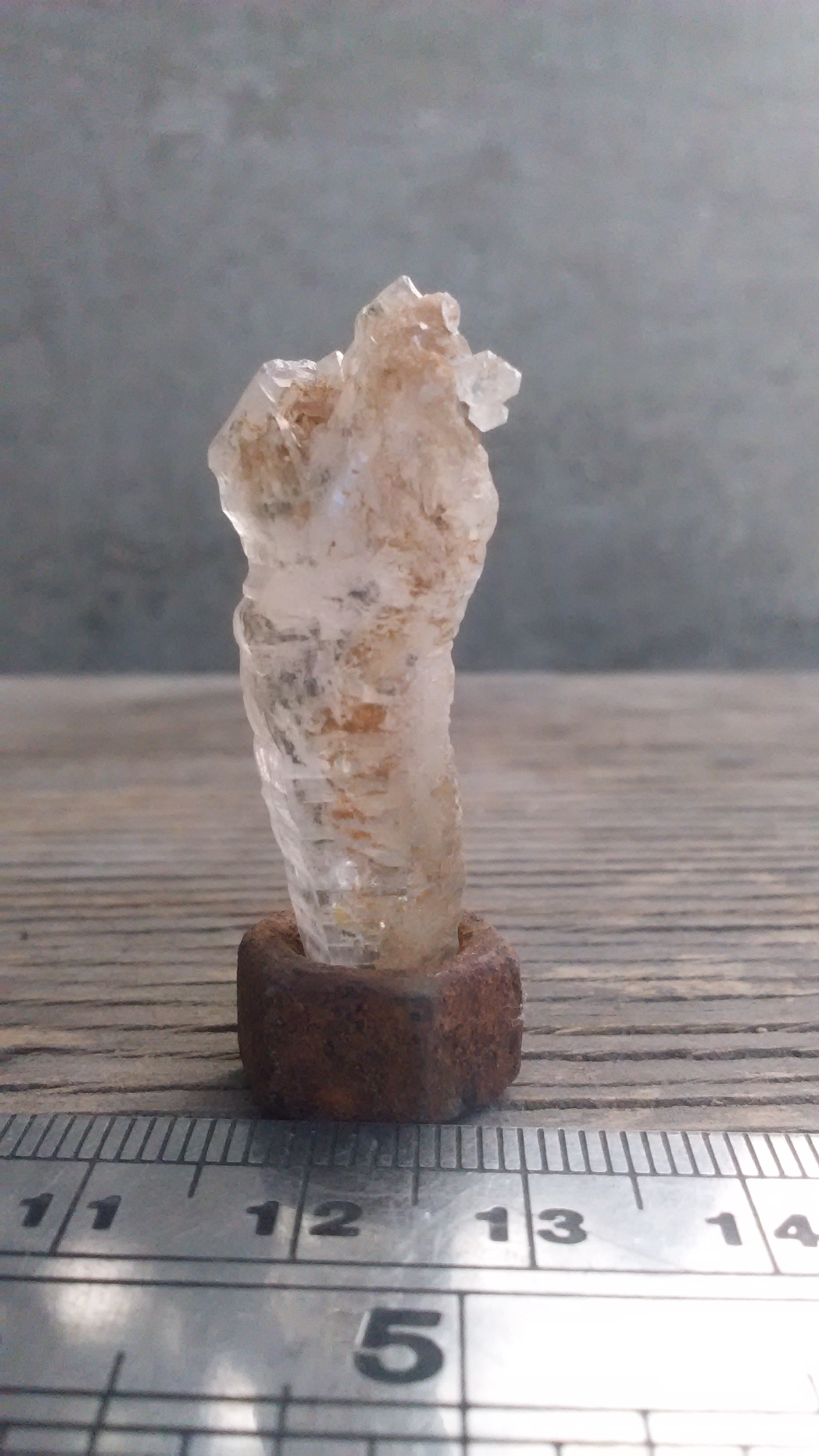

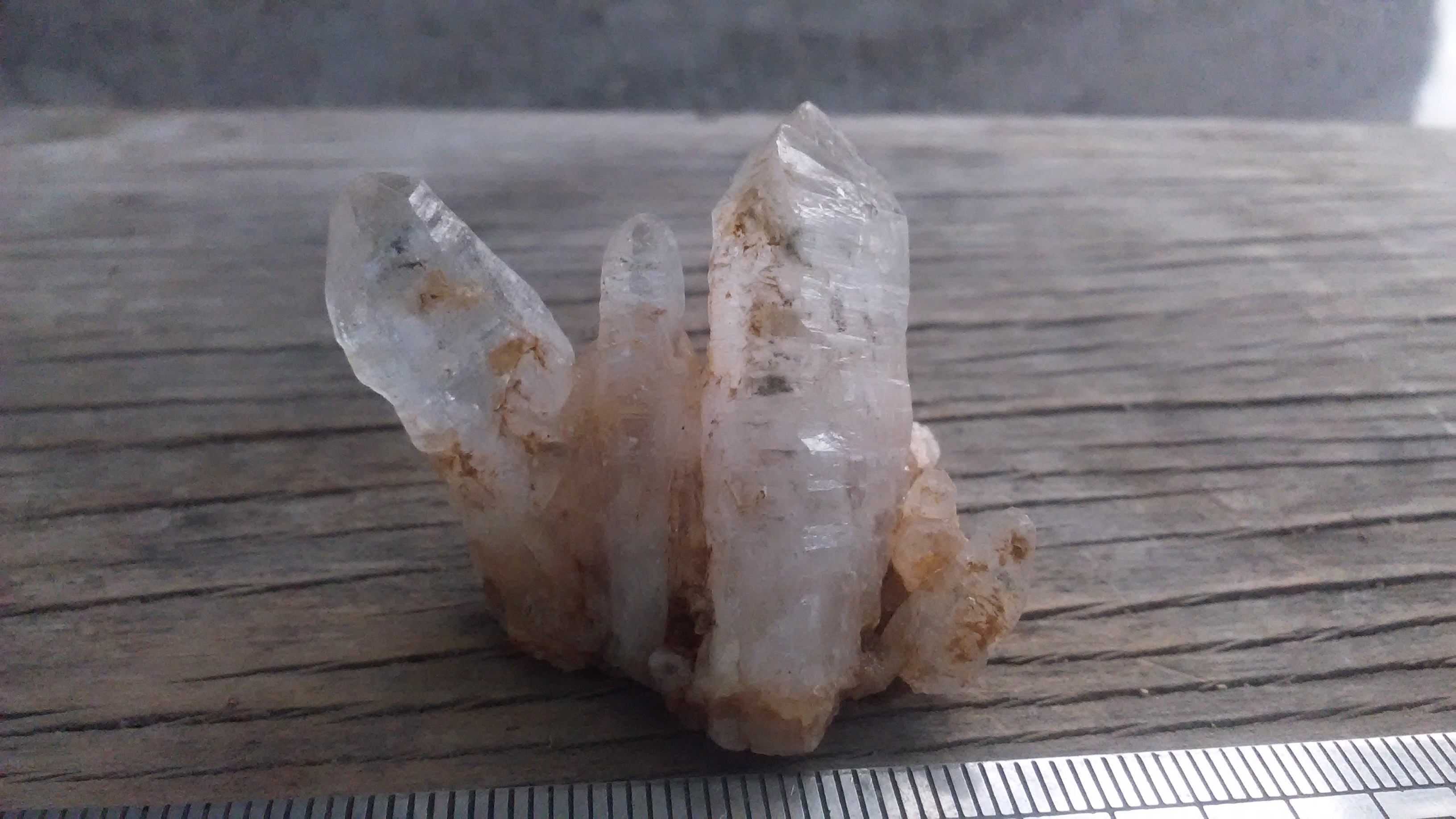

Après avoir mis quelques quartz dans de l'acide chlorydrique  acheté à la droguerie du coin , je me suis rendu compte que c'était une solution à moins de 10%, j'ai donc acheté dans une boite de produit chimique un acide à 32% . Je les ai laissés une nuit,puis rinçage, puis un bain de solution de bicarbonate de soude, puis rinçage, Mais jai un doute :
J'ai lu que l'acide pouvait laisser des traces jaunatres. Je ne voudrais pas faire de conneries vu que ce n'est pas possible d'avoir de la cristoline et dithionite ici et tous ces cristaux bizarres sont plus jolis les uns que les autres.
Ce sont réellement des sels ferreux jaunes ou faut-il que je les laisse plus longtemps dans l'acide? quelqu'un aurait-il une photo de ces fameuses traces avant application de cristoline pour me faire une idée?
Si ce sont des sels ferreux, y a-t-il un autre moyen de les enlever? Ou faut -t-il que je me procure de l'acide oxalique et ensuite utiliser de l'acide chlorydrique? (vu sur une recette de Meso, 31 juillet 2011, page 6).
Et pour ceux ci, je fais quoi? retour dans l'acide?
 bon,  je débute et vous remercie de votre comprèhension.
A bientot.
C'est cristaux ont l'air assez propres sur la photo.
Je pense qu'il doit être possible de mélanger l'acide oxalique à l'acide chlorhydrique: dissoudre 40 g d'acide oxalique dans environ 700 ml d'eau déminéralisée, ajouter doucement 170 ml d'acide chlorhydrique à 32% (pour une solution environ 2 M) et compléter à 1 litre avec de l'eau déminéralisée (surtout pas d'eau calcaire avec l'acide oxalique, on obtient des dépôts blanchâtres d'oxalate de calcium dont il est très difficile de se débarrasser).
Sur du quartz pur, le rinçage au bicarbonate n'est pas utile car le quartz n'absorbe pas l'acide. On peut se contenter d'un rinçage abondant à l'eau avec trempage.
Bonne chimie
Michel
Les traces brunes, sont à l'intérieur du Quartz où dessus? si elles sont dans la silice, l'acide chlorhydrique n'y ferra rien de plus.
Si tes Quartz ne relarguent pas de sel couleur jaune Soufre, le nettoyage est terminé sinon, prolonger le rinçage à l'eau.

Les traces sont en surface .A y regarder de plus pret ça a l'air d'etre de l'oxyde. je vais essayer le mélange de Michel. Au fait , combien de temps , je laisse tremper ?
merci, a bientot.
  Le 22/10/2016 à 13:54, antakari a dit :
merci, a bientot.
Expand
C'est comme le fût du canon: un certain temps ! En fait le quartz pourrait y rester sans risque indéfiniment, il suffit donc de contrôler de temps en temps si on a atteint le résultat attendu.
Un mélange d'acides très efficace pour le quartz (à tester quand même avant sur un échantillon sans valeur): l'eau régale avec environ 3 volumes d'acide chlorhydrique à 32% et 1 volume d'acide nitrique à 65%. A faire impérativement sous hotte ou à l’extérieur. Ne pas respirer les vapeurs.Toutes les traces métalliques vont disparaître. Ne pas respirer les dégagements gazeux rouges d'oxydes nitreux. Porter des gants et des vêtements appropriés. Accessoirement, l'eau régale dissout l'or (d'où son nom).
L'acide phosphorique à 85% est également un excellent acide pour dissoudre les oxydes de fer. Pareil, faire tremper un certain temps jusqu'à obtention du résultat voulu. L'acide phosphorique ne laisse pas de traces jaunes, il agit lentement à froid. Si on est équipé, on peut chauffer légèrement (45 à 60°) pour accélérer la réaction. J'ai personnellement testé l'acide phosphorique concentré sur des quartz d'Alnif (Maroc) qui sont toujours recouverts d'une couche plus ou moins importante d'oxydes ferriques. Les résultats sont corrects, mais semble-t-il moins bien qu'avec le dithionite (que je n'ai pas testé).
ATTENTION: tout ce que je dis là est valable pour le quartz uniquement, en aucun cas il faut appliquer ce genre de recette sur d'autres minéraux sans essais préalables.

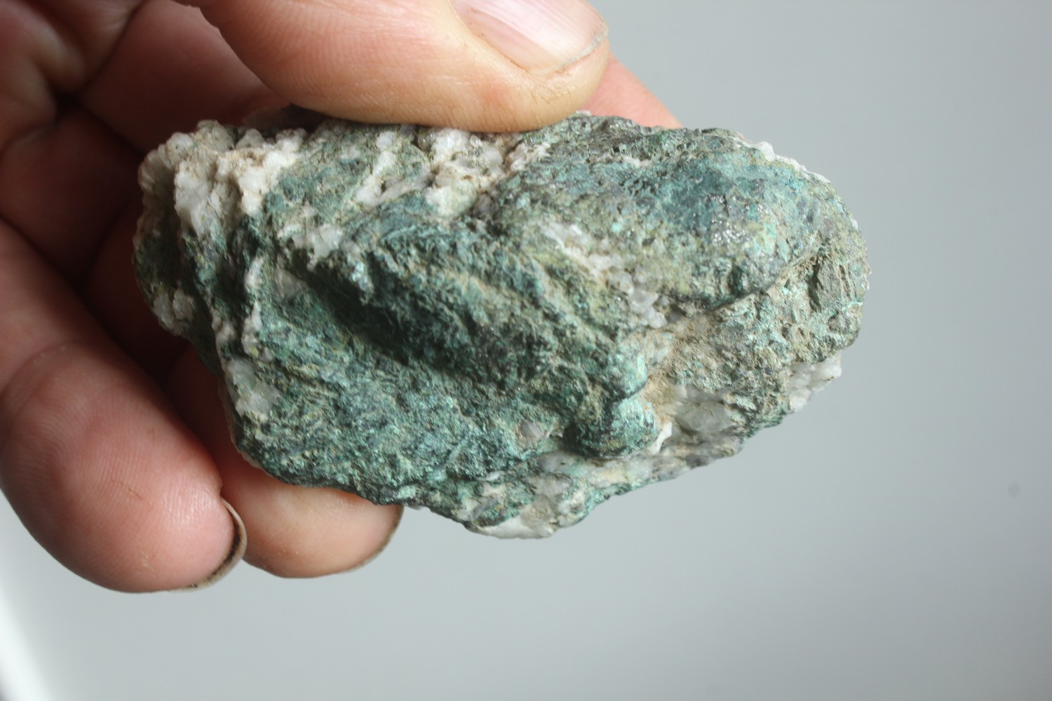

Bonjour à tous,
Il y a 2 semaines, j'ai trouvé dans le secteur de Cabrières du cuivre gris sur quartz en cours de dégradation en malachite.
Y a-t-il un moyen de lui redonner son aspect d'origine ?
Merci d'avance.
Vous pouvez toujours le plonger dans du vinaigre blanc (ou une solution diluée d'acide acétique (environ 10%)). Vous éliminerez la malachite. Mais avant posez vous la question: pourquoi voulez vous éliminer la malachite ? Pour avoir un truc brillant, sans cristaux apparents et qui va se ternir rapidement ?
Cdlt
Michel

Sur le cuivre gris, l'altération de surface serait je pense, plus un mélange de Serpierite et Devilline.
Sinon comme Michel, pourquoi vouloir éliminer celle-ci?
