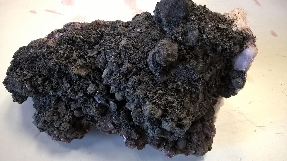

J'avais demandé il y a quelque temps comment débarrasser des quartz de leur pellicule de pyrite qui ne tenait plus . Quelqu'un ici m'a conseillé de tenter l'acide nitrique, ce que j'ai fait.
Je me suis procuré 20 litres d'acide (le plus petit conditionnement) chez Gammvert Pro (pas la jardinerie mais le comptoir pour agriculteurs ; ils s'en servent pour le nettoyage de tuyaux et autres ; coût total : 17 euros !)
Il a suffit de tremper les pièces 24 heures et le résultat est impeccable.
Précautions importantes : acide TRES corrosif ! port de gants et habits couvrants obligatoires; travail en extérieur impératif : vapeurs rouge-orangé très toxiques .
Pour illustrer, trois pièces : la première sera traitée prochainement, les suivantes sont nettoyées :
post-8127-0-16614200-1433454958_thumb.jp
post-8127-0-14982800-1433454991_thumb.jp
Le gaz roux c'est du N2O4, c'est un gaz très toxique à faible dose... faire trèèès attention

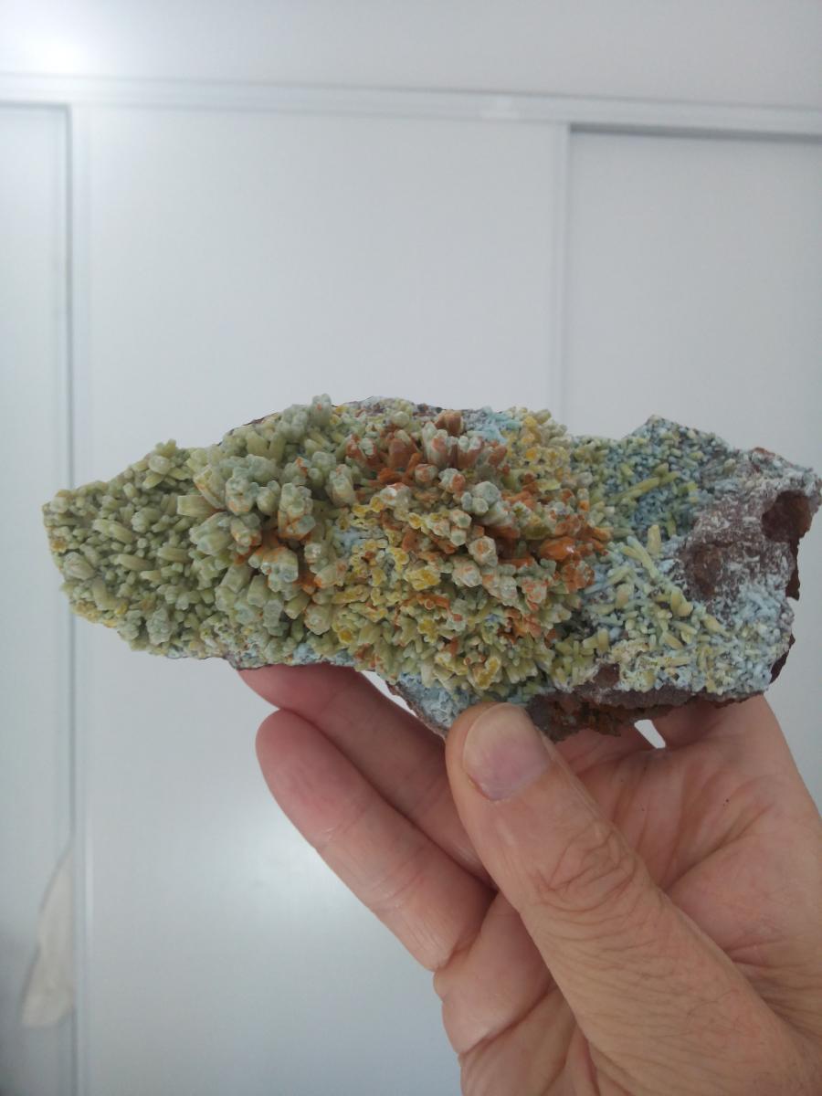

bonjour,
j'ai besoin de vos lumières. J'ai acquis une pièce de plumbogummite de DAOPING et elle est partiellement recouverte d'oxydes de fer sur certains cristaux.
est ce que quelqu'un parmi vous a déjà nettoyé ce genre de pièce au dithonite ou autre, c'est une pièce plutôt fragile et j'hésite.
post-5753-0-00142900-1433582117_thumb.jp
