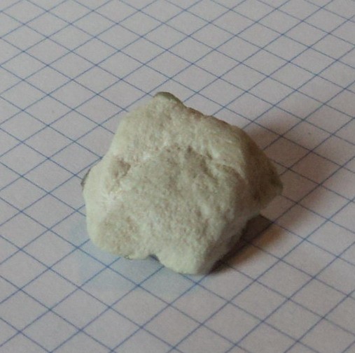

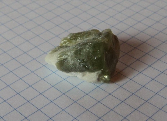

Ben c'est que dire "qu'il n'y a pas de réaction immédiate" sous-entend qu'il y a une réaction tardive ou longue, mais ça si tu ne laisses pas tremper ton caillou tu peux difficilement t'en rendre compte.
Je pense qu'il s'agit du dépôt de kaolin typique du coin, donc nettoyage mécanique à base de micropercuteur et de courage...
JeF
JeF
Ce doit être du kaolin, l'encroûtement est très dur.
Et je ne suis pas équipé de matos !
J'en tenté avec de l'eau oxygénée, mais aucun résultat.

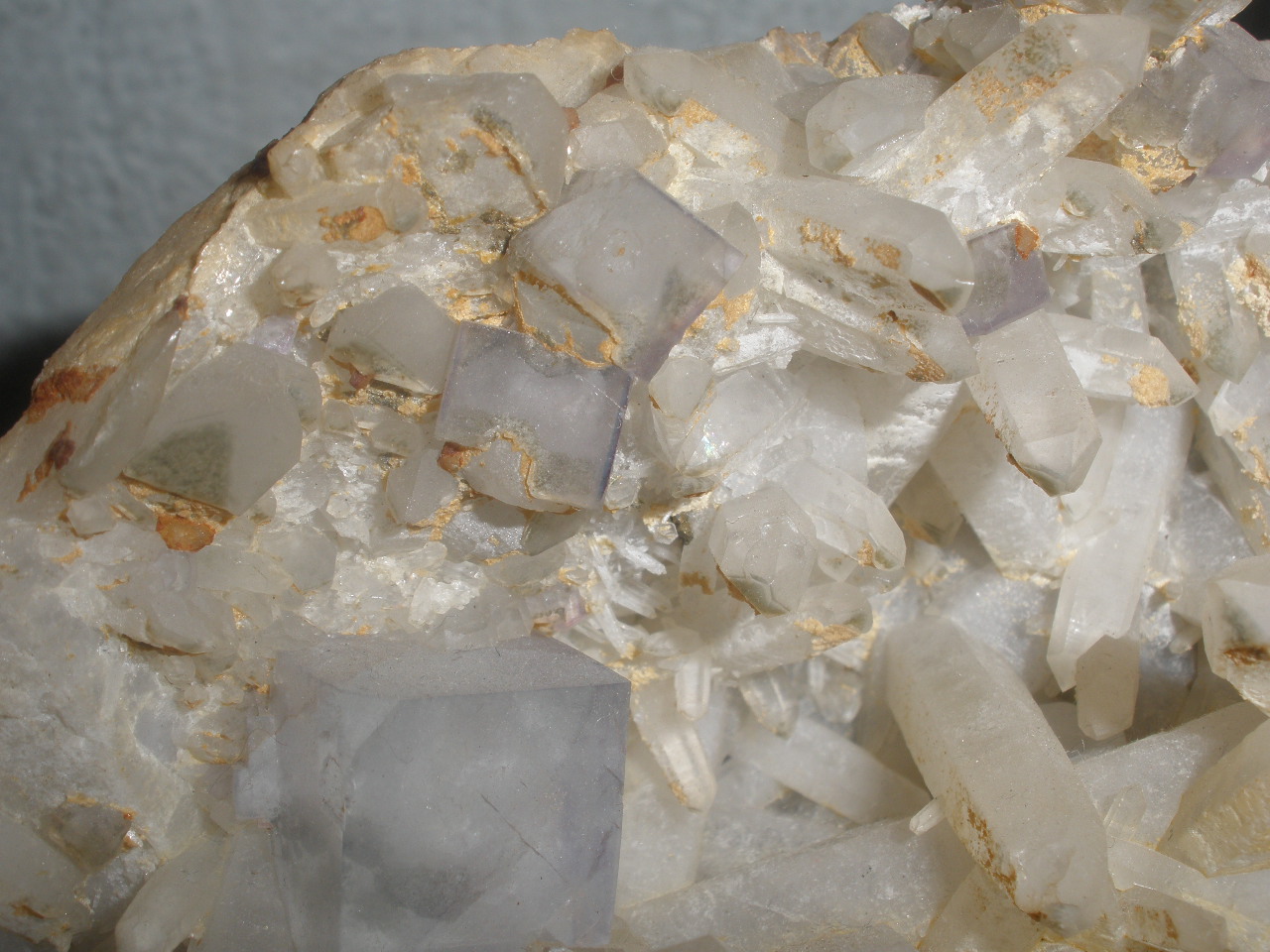

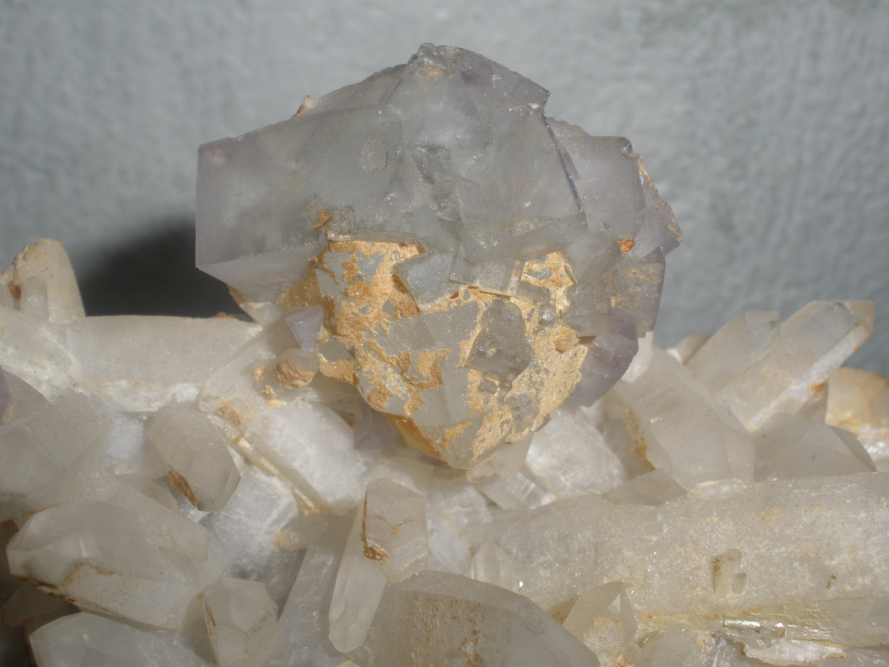

Bonsoir,
j'aimerai nettoyer cette asso de fluo quartz. Il y a une espèce d’encroûtement que j'aimerai enlever.(photo ci dessous)
J'ai un appareil à ultrason à dispo.
- est-ce que les ultrasons sont conseillés et efficaces sur ce type de spécimen?
- si non, quel produit utiliser, sans endommager les deux espèces? et dans quelles proportions?
merci d'avance pour vos conseils. cdlt
mick

Invité SPATHFLUO
C'est calcaire, argileux, ou métallique ?
Si c'est calcaire, essaie le vinaigre blanc, en surveillant la fluo.
Si c'est un dépôt d'argile, HMPS.
Sinon, s'il s'agit d'un encroûtement métallique, tu peux essayer le Cristocline (avec précaution, à cause de la fluo).
Pour répondre à ta question, Mickaillou, j’éviterai les ultrasons! Si les fluos sont clivées elles risquent de ne pas aimer ... C’est une belle pièce, ce serait dommage. Un passage au dithio pourrait lui faire le plus grand bien, en limitant sérieusement les risques.
Tiens nous au courant ce serait sympa de revoir la pièce débarrassée de ses encroutements.
À voir comme ça, sur la photo, cela ressemblerait à des dépôts de calcaire avec quelques oxydes, perso j'essaierai un bain d'Hcl dilué, suivi d'une bonne neutralisation au bicar,

pas d'ultrasons sur la fluo surtout sur une pièce comme celle là , les dégats risquent d'être plus importants que le nettoyage.
si carbonate : Hcl est déconseillé sur la fluo (ternit!), mieux vaut acide phosphorique ou vinaigre blanc vu la faible épaisseur de l'enduit
si argile HMPS : HexaMétaPhosphate de Sodium (ce produit est miraculeux sur les argiles, je suis en train de nettoyer des barytes, c'est extraordinaire!)
si oxyde : kit dithionite chez GOl
si kaolin : pas de solution
idem pour résidu siliceux
Pour l'acide je confirme l'acide phosphorique est top sur les fluo
Pour les ultra-sons j'avais des réticences sur fluo mais les quelques essais que j'ai fait sont prometteurs. Perso j'avais des craintes d'apparitions de clivages mais je n'ai rien vu sur mes tests. A mon avis si la pièce est bonne elle tient sinon ça met simplement en évidence des défauts existants. D'autres raisons connues d'éviter les ultrasons?
Pour le kaolin=merdeintersidérale : il faudrait tester des trucs basiques, si quelqu'un à des retours d'expérience ça m'intéresse. La brosse à dent ou les jets d'eau sont bons mais insuffisants pour les recoins rebelles.
J'ai utilisé la cuve à ultra sons sur de très nombreuses fluos (pas tant pour les nettoyer que pour les rincer après passage à l'acide). A mon avis, le seul risque, réel et parfois difficile à anticiper, est le choc thermique : au fur et à mesure de l'utilisation de la cuve, la température de l'eau augmente de façon notable et présente un écart de température suffisamment important avec la température de la pièce pour générer des clivages sur les fluos qui sont trempées dedans.
Concernant les acides : même l'acide phosphorique m'a terni certaines pièces (très brillantes à l'origine) alors ne parlons pas de HCL...
