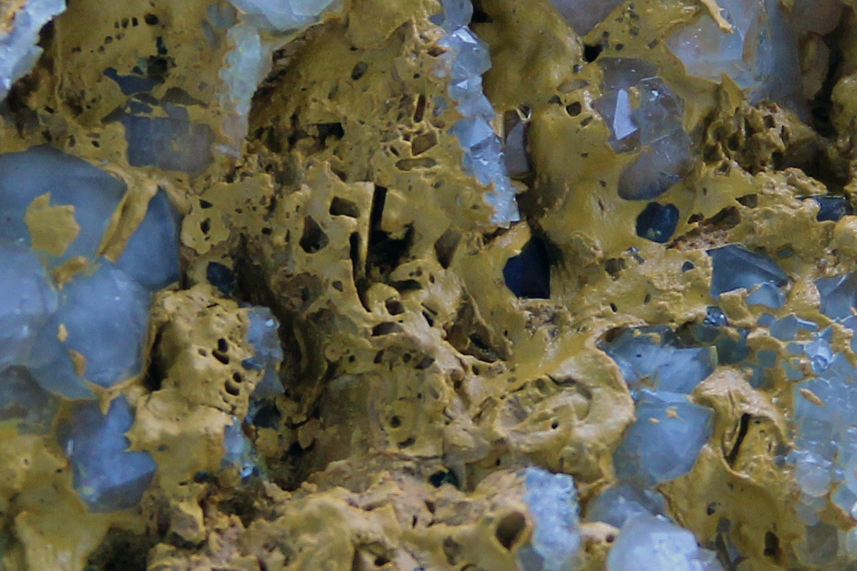

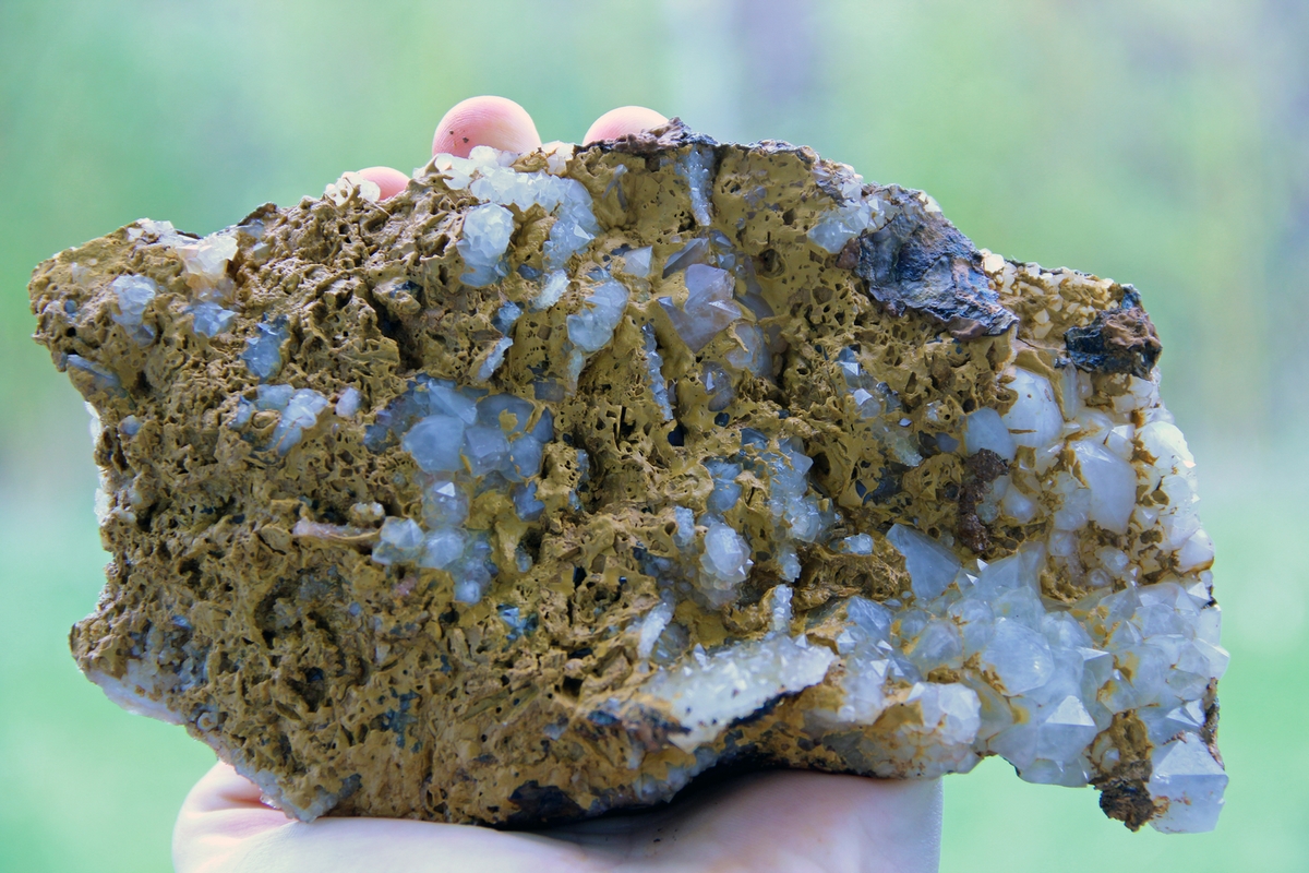

Je m'attaque au lavage de quartz farcis d'oxydes de fer et de glaise, pour le fer ça va (couteau + HCl + dithio) mais pour la glaise je galère !! J'ai essayé l'eau savonneuse, le brossage intensif, l'HCl (le fer s'en va, la glaise un tout petit peu mais c'est quasi insignifiant), l'HMPS (effet inexistant pour le coup, même avec de l'eau chaude...), j'ai même essayé de l'attaquer au couteau mais elle est vraiment dure cette glaise.
Ca part très très lentement, le ratio "glaise enlevée"/"temps passé dans les acides et à brosser" tend vers 0
Existe t'il une recette miracle ? J'ai pensé à l'H2O2 mais il y'a pas mal de pièces à laver et ça va faire cher le quartz quoi....
Merci !!

  Le 16/02/2015 à 19:05, pena07 a dit :
Salut, ta glaise est molle ou dure.
Vincent
en période de gastro, la réponse est claire !
mais est ce bien de l'argile parce que lire qu'HMPS est inefficace même réchauffé est étrange !
Il faut bien que l'argile soit sèche pour favoriser l'action d'HMPS

Oui l'argile est dure, très dure, même avec un couteau elle part pas !

avec hmps si les argiles sont bien sèches et qu'après quelques heures de bain (tiède c'est mieux) celui ci ne devient pas trouble alors il y a peu de chance que cela devienne efficace !
sinon je ne connaissais pas l'expression " se frotter les fesses avec une saucisse" , c'estplutôt féminin comme expression ?
J'ai bien séché la pièce, préparé le hmps dans les règles de l'art (30g/L), à la casserole, c'est au chaud depuis midi et beh y'a pas grand chose. on va appeler ça le syndrôme d'Echassières !
Sans rire ça fait vraiment ch*** cette pièce est flottante c'est la seule trouvée (pour le moment) et de près elle est sacrément cool. Pas mal l'expression Augustin ^^
Les quartz viennent d'un filon bien pommé de par chez moi, de la prospection, j'en dirais pas plus...
Sinon après 24h d'HMPS y'a trois fois rien d'enlevé, je vais sécher la pièce au four comme indiqué dans ton lien, merci d'ailleurs. Et ouais, quand ça veut pas faut contacter les experts ;)
Bonjour spath,
Ne perds plus ton temps et ton argent avec des produits divers, manifestement ton dépôt est silicifié, ou "baritifié" ou ou... le plus vraisemblable, "dolomitifié" (c'est nouveau, ça vient de sortir !). Bref, je te conseille avant tout de jeter un coup d'oeil à la bino pour regarder ce qui peut bien indurer ton dépot. Au besoin gratte un peu avec une aiguille pour observer les clivages ou les micro cristaux qui se dégagent.
Je pense quand même à de la dolomite/dolomite ferrifère voire ankérite/sidérite, qui ne font pratiquement pas effervescence à l'acide mais qui finissent par disparaître avec le temps (faire tiédir l'acide au besoin pour accélérer l'attaque, attention aux vapeurs. Bref, tout ça tu connais !).
Sinon, reste plus que le sablage si l'enduit est moins dur que ton quartz. Tu peux à l'occasion passer à la maison pour que je te le sable.
