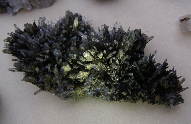

C'est escenciellement pour du Quartz, après y'a des aiguilles assez fines et fragiles, si je ne peux pas moduler la pression du jet en me reculant ca peu le faire?
Genre ce genre de pièces, je risque pas de casser les aiguilles?
post-10254-0-38719700-1412353437_thumb.j
C'est une vieille pièce des Belledonnes et malheureusement échangée depuis...et je regrette car jamais trouvé une similaire.Mais comme je n'ai pas de photos sous le coude j'ai balancé celle-ci.

Ce matériel rend de très grands services pour le nettoyage des minéraux mais uniquement avec la buse "nettoyage" (qui ressemble à un tuyau très fin d'environ 10 cm de long"). En configuration "peinture", je ne pense pas que cela soit efficace. Un conseil : mettre des gants pour éviter de lâcher la pièce.
personnellement j'utilise :
- pour les pièces non fragiles mon nettoyeur haute pression + rotabuse
- pour les pièces fragiles mon nettoyeur haute pression + rotabuse mais sans le mettre en marche ! la pression du réseau d'eau fait sortir un fin jet de la rotabuse suffisamment puissant pour enlever des restes d'argiles tout en respectant la pièce !
