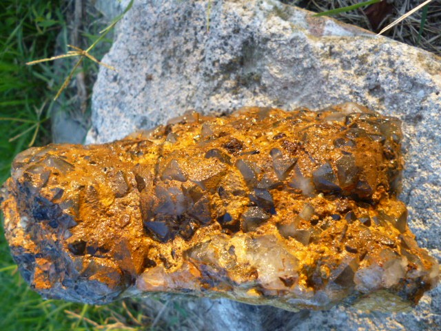

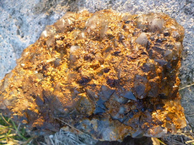

franchement nico question économique, vu le temps de cette année moi je serais toi je prendrais déjà patience 2/3 mois en les laissant à la pluie....
j'ai été bleuffé de ce que ça pouvais retirer....chez moi j'avais oublié une pièce encroûtée de kaolinite ferreuse sur un muret et elle y est resté un bon moment c'est vrai, mais elle est ressortie propre, alors que j'avais à peut près tout tester niveau produits...(une bonne année mais bon...)
sinon comme montroc, bassine en plastique et vitre dessus, tu démarre avec de l'eau à température ambiante et ça montera progressivement donc moins de risques...bien qu'il y en ai peut avec des quartz...
Même avec un tel encroutement, HCL fait trés bien l'affaire , et comme les copains, tu laisses tremper dehors à temperature ambiante ( avec une vitre dessus)Je ne suis pas sure que ce soit mieux avec de l'oxalique....enfin, c'est juste un avis....
j'ai exactement le méme souci avec des quartz de Montredon Labessonnié, qui me surprennent, car fumés à noirs, trouvés assez loin des secteurs habituels. un encroutement argilo/ferreux je dirais, trés dur, Hcl n'y a rien fait ou quasi .
Hum, c'est bien ce que je me dis, et c'est vrai qu'en étant patient, la pluie c'est extra!.
bon, c'est pas trés grave, ces quartz n'ont rien de spectaculaires, mais leurs couleur m'intrigue et sous ces dépots cà doit etre sympa.
L'acide oxalique chauffé au alentour de 80C° est vraiment efficace sur les gros encroutement.
Cette après midi,j'ai mélangé 10 cuillères a soupes dans 3,5 litres d'eau de pluie,j'ai éteins le gaz juste avant ébullition et j'ai laissé refroidir.

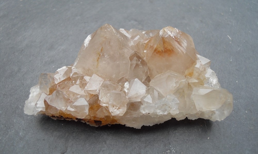

Un petit coup de brosse a dent avec du liquide vaisselle dans de l'eau de pluie et j'ai remis la pièce dans le bain a chauffer et rinçage a l'eau de pluie avec liquide vaisselle et miracle ma pièce est clean !
Les gros encroutements demandent plusieurs bains mais c'est nettement plus rapide...J'ai fait ca dans une vieille friteuse que l'ont met sur le gaz,elles ont un revêtement que l'acide n'attaque pas,par contre le panier ne fera pas long feu...L'avantage c'est qu'il y a peu de vapeurs qui ce dégage,pas comme le chlorhydrique mais a faire a l'exterieur avec un équipement adapter ( ca reste un acide quand même )
La pièce en photo avait un encroutement de 1mm par endroit,il m'a fallu une partie de l’après midi pour qu'elle soit comme ça.
Chacun fait comme il veut mais pour ma part cette méthode me convient très bien et je vais l'adopter.
Merci a tous pour vos conseils et vos suggestions.
