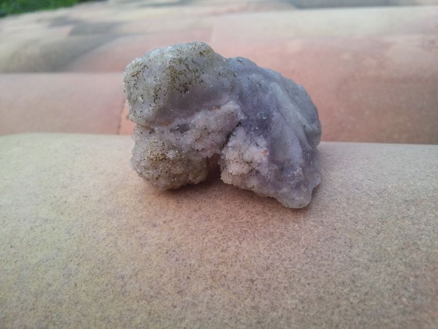

Bonjour je me suis tout recemment procuré le pack de daniel pour nettoyer mes fluos mais après le bain (environ 12h) solution tampon, rinçage et tout, un espèce de dépot vert est apparu sur certaines, je sollicite donc votre aide pour me dire ce que c'est et si on peut l'enlever merci!
post-15495-0-39647000-1371819527_thumb.j
Nous avons rencontré ce type problème en nettoyant des fluos avec le pack de Daniel Gol, et ceci pour plusieurs gisements.
Nous ne savons pas d'où cela vient, mais nous réglons ce problème en passant ces pièces dans de l'eau oxygénée 130 vol.
Le problème disparaît en quelques minutes souvent (jusqu'à une 10aine pour les dépôts les plus importants).
En espérant que ça marche aussi pour vos pièces.

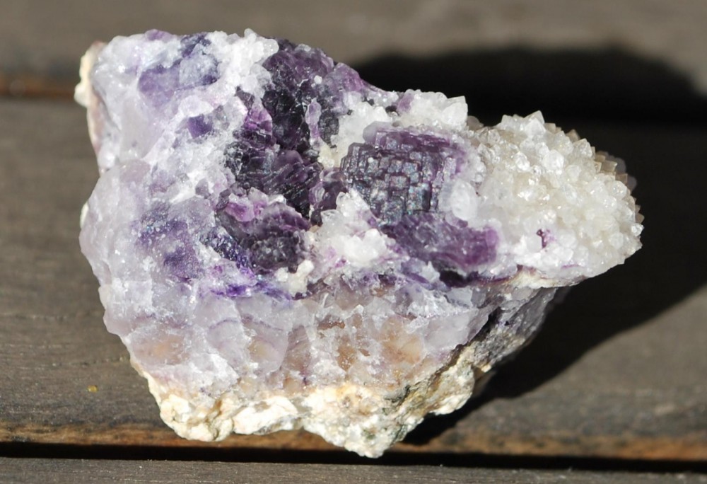

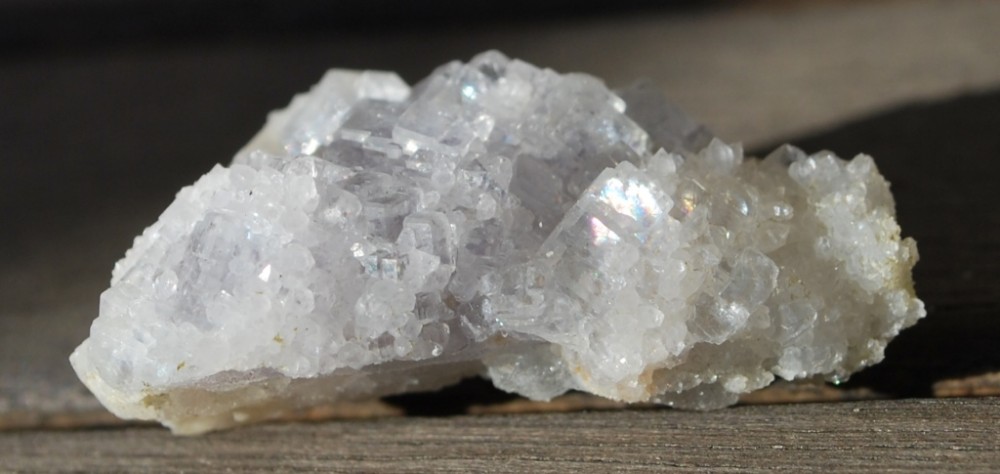

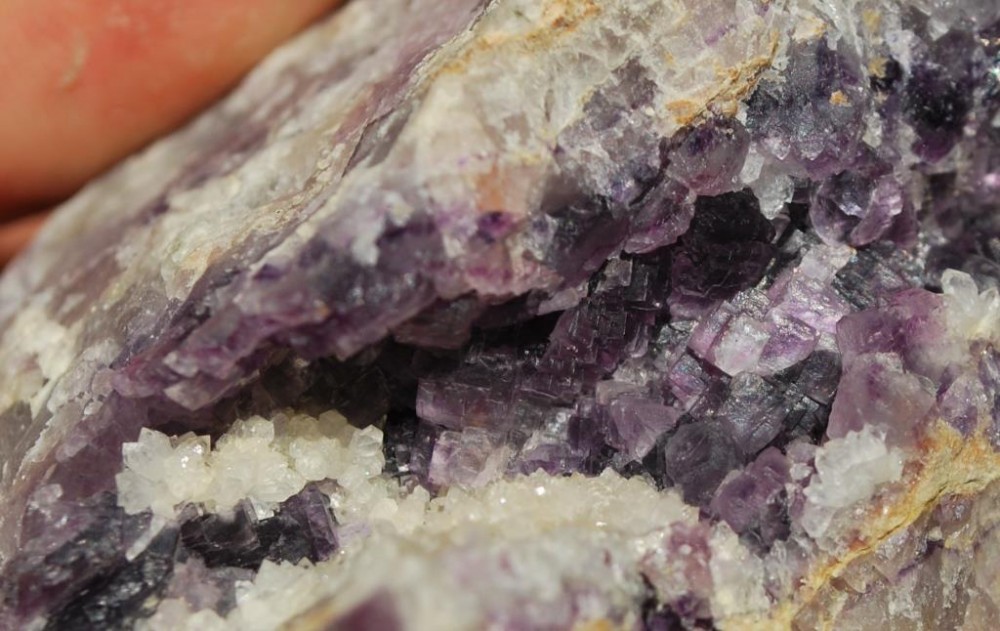

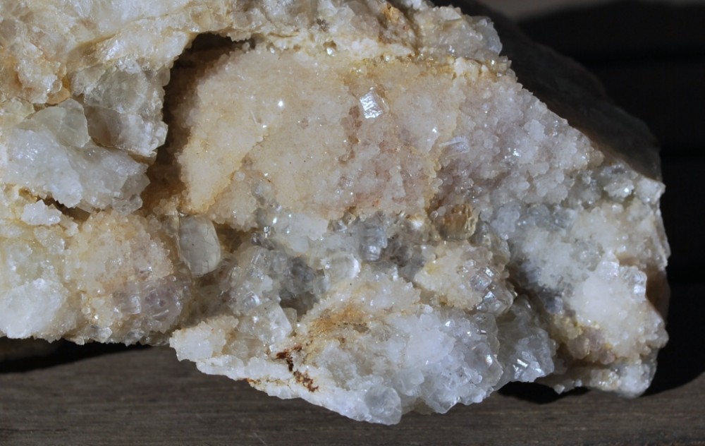

Merci à vous mais je pense qu'en fait c'était juste de l'argile qui était partie au premier lavage a l'eau et qui a "verdie" au dithyonite parce qu'aprés un bon coup de karcher, le vert a presque disparut, reste plus qu'a secher et repasser un coup et je pense que ça sera bon sinon voila quelques autres pieces
